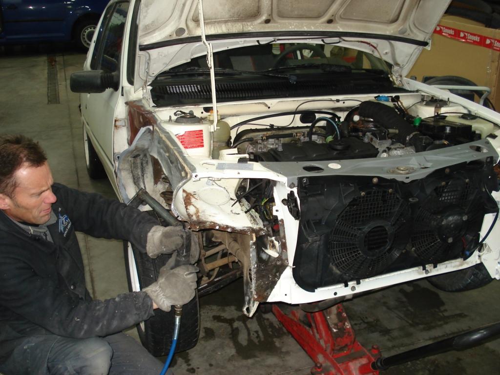

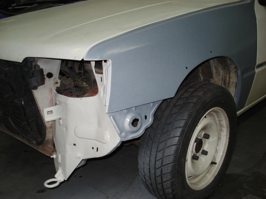

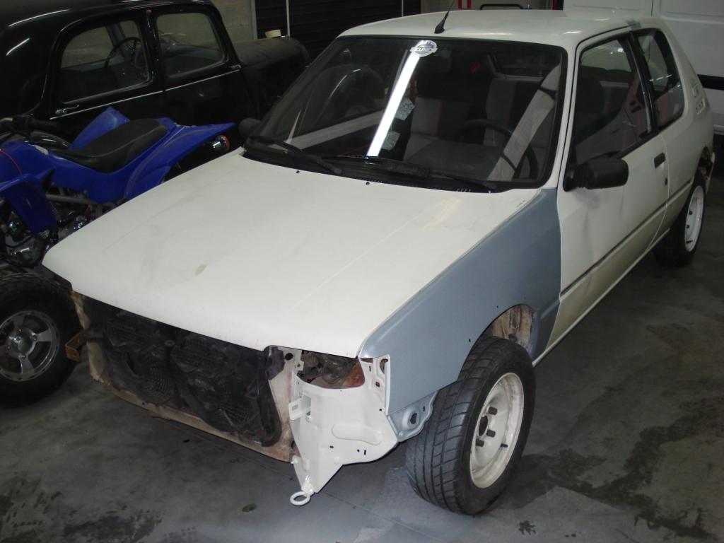

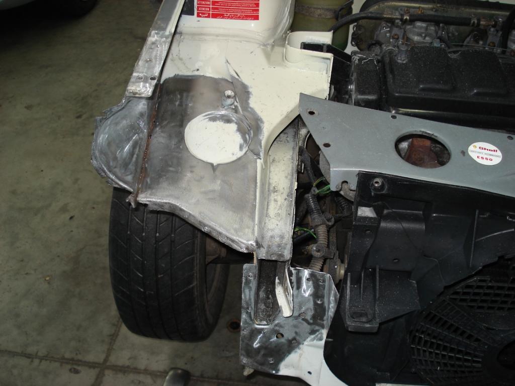

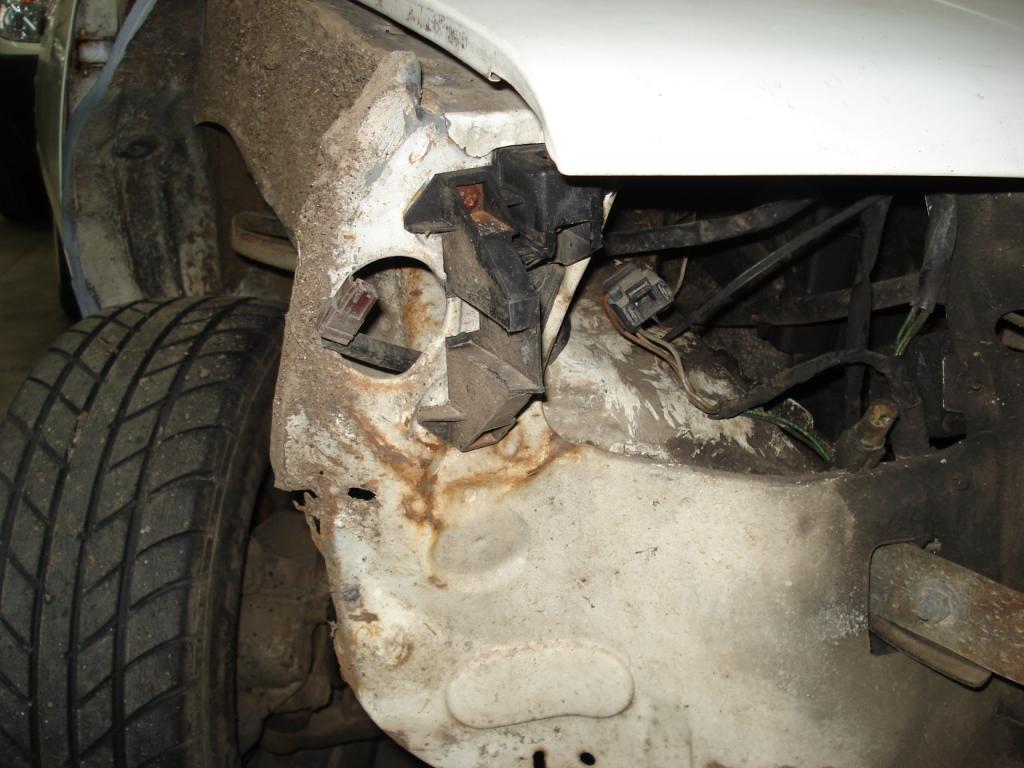

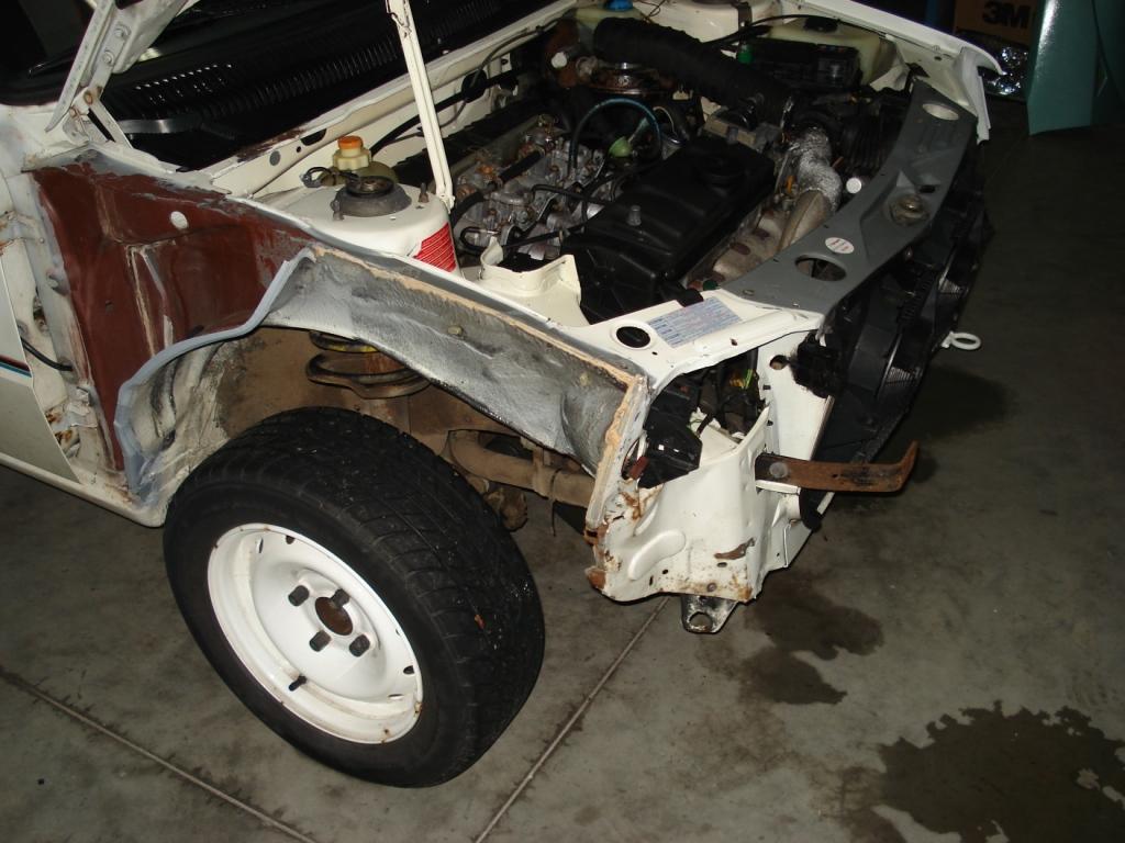

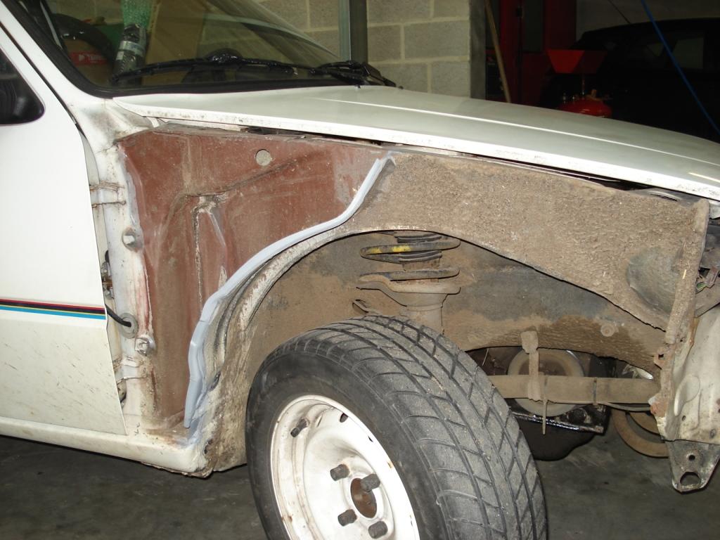

et voilà j ai commencé l avant gauche ce week end :ok: le week end prochain j attaque l avant droit :ok:

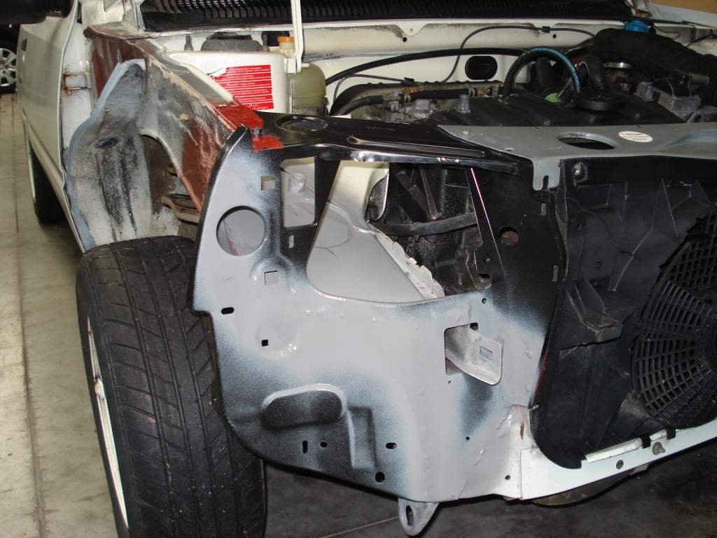

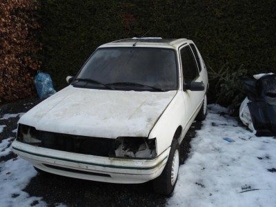

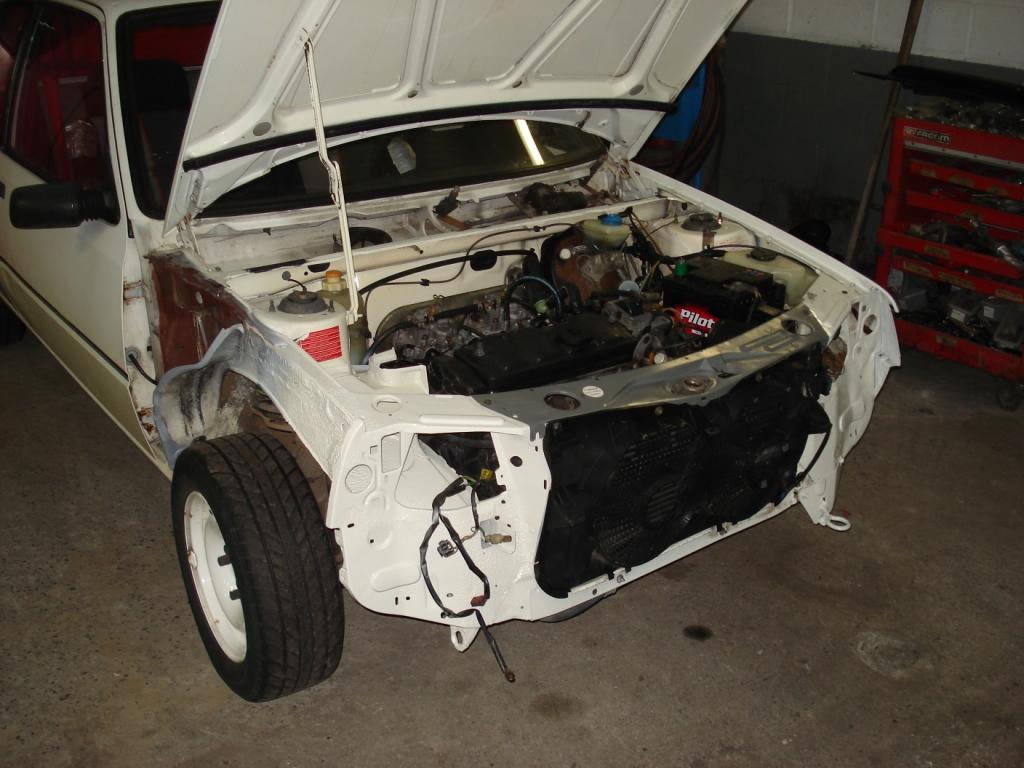

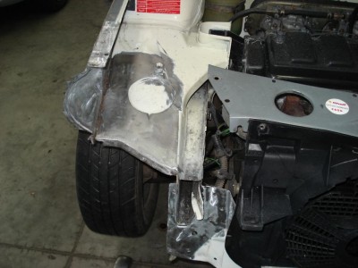

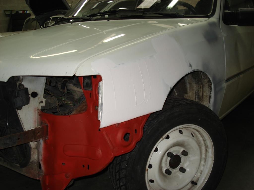

salut voici quelques photos comme mon tôlier n avait rien a faire ce matin je lui ai fais changer ma tôle de phare avant droite :ok:

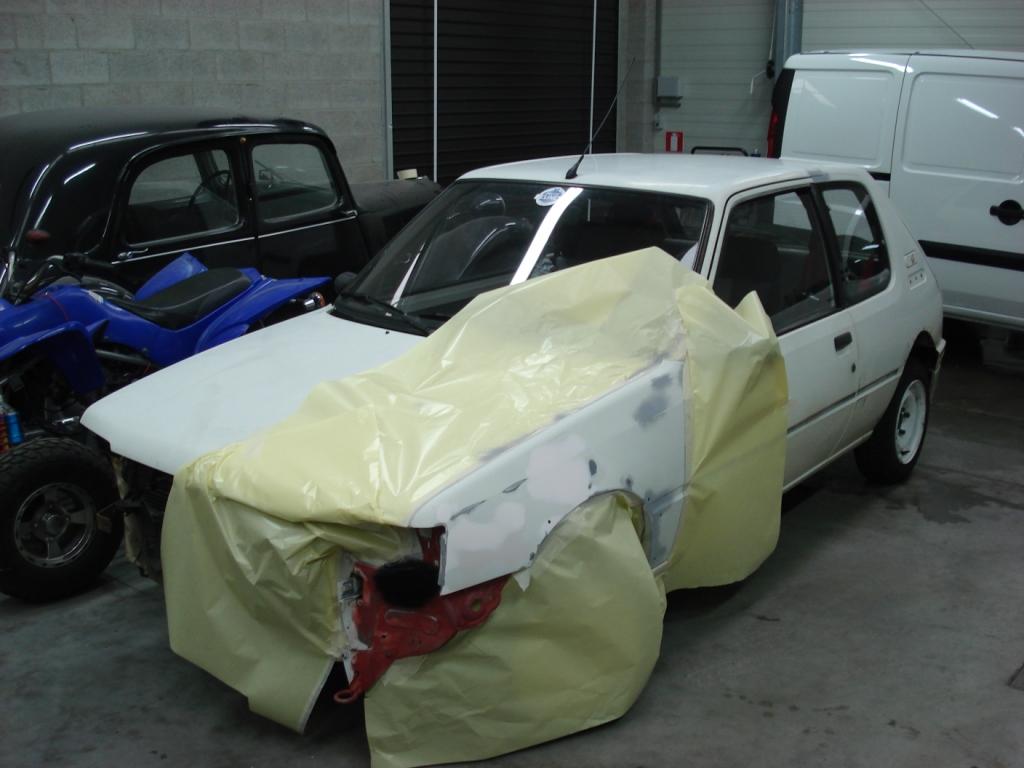

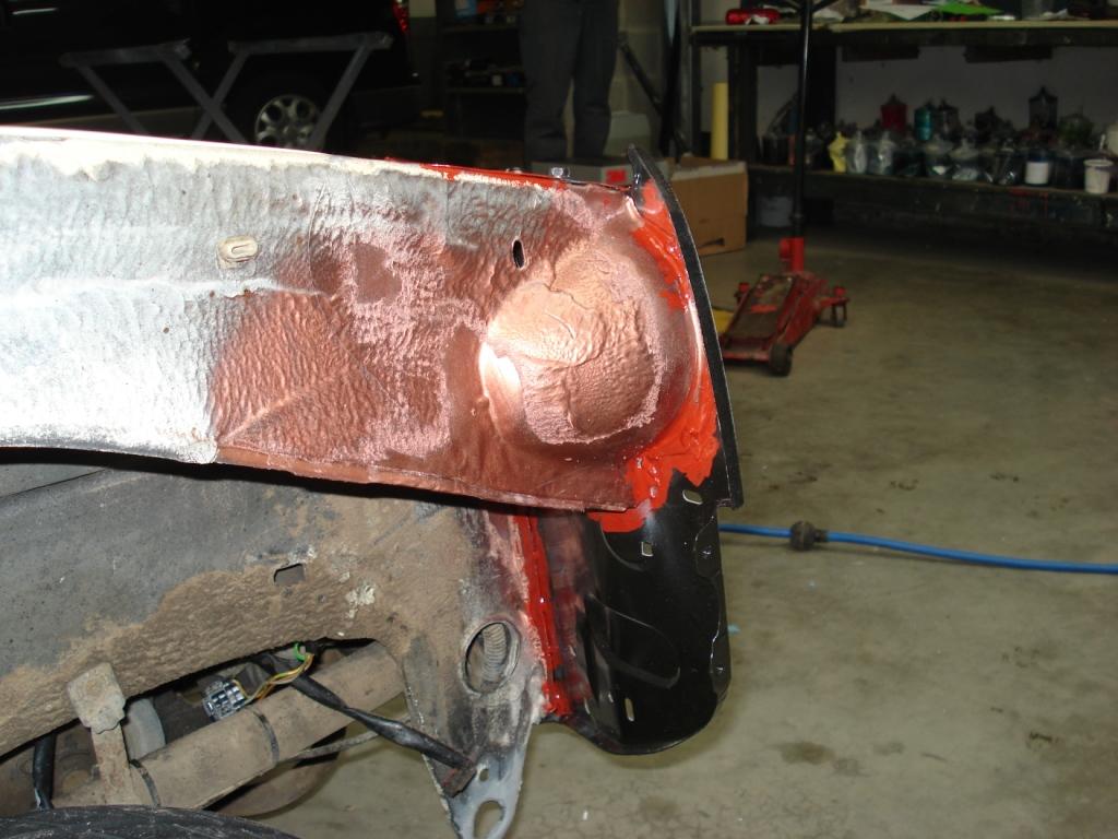

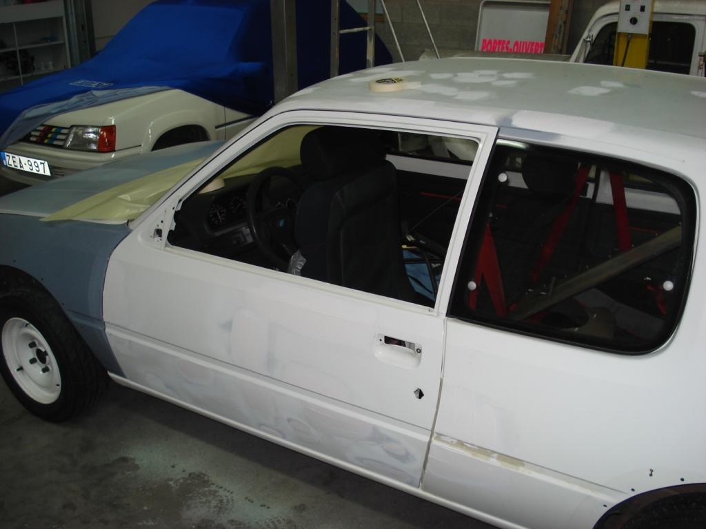

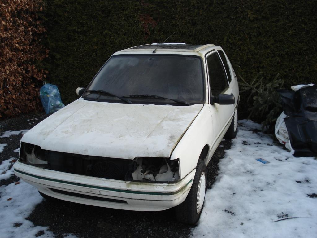

voici encore quelques photos et y en a 2 de la donneuse d organes (une green) pour les clips ,vis , attaches phares , ect... elle fait bien l affaire la brave <oo>

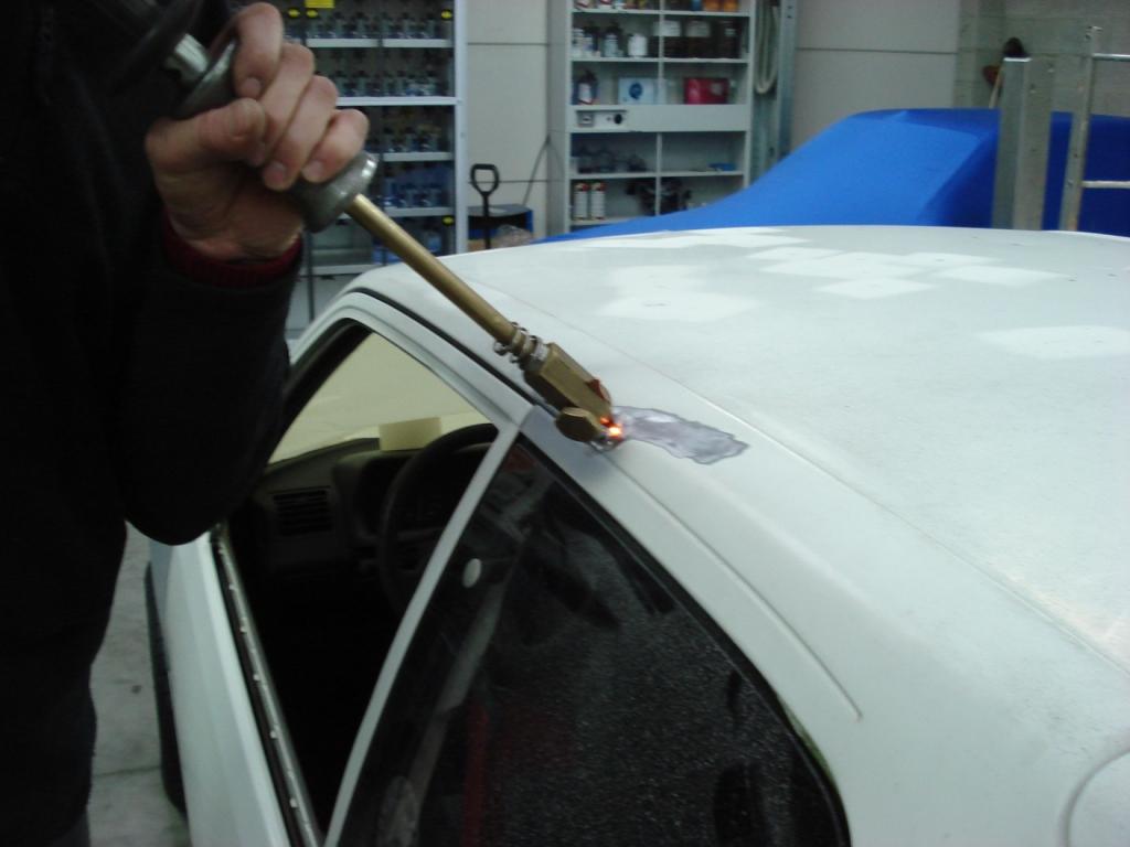

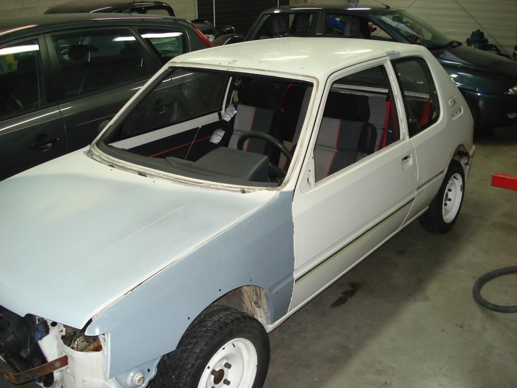

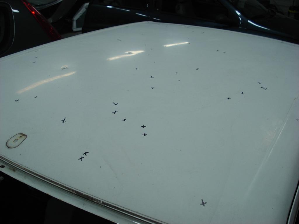

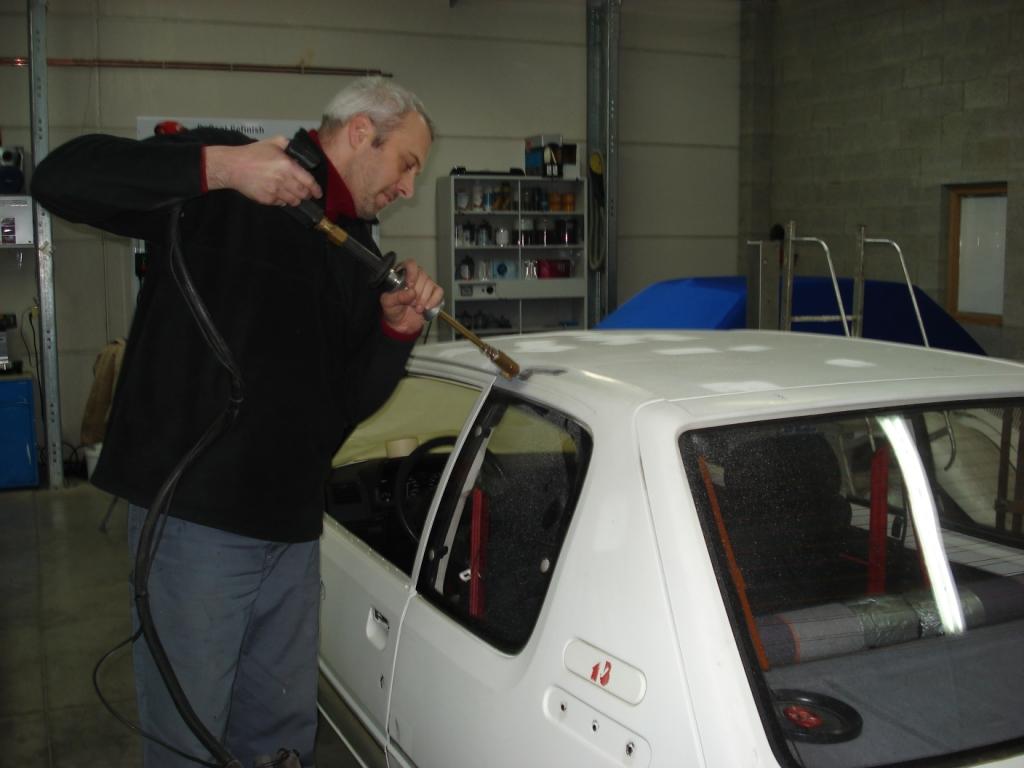

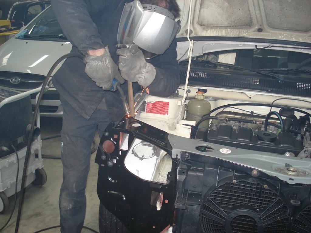

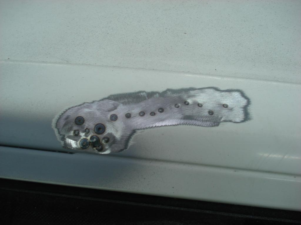

salut voici la suite ou on me voit a l action :ok:
ze_king
Messages : 2653
Re: mes tu 24 belge !!!
Message par ze_king »
salut, excuse mon ignorance, mais tu soude au dessus du montant ?
pour renforcer ?
et la rallye sous le drap (negligement remonté pour attirer le badau) :P

<oo> vous chomez pas en belgique !!! qu'est ce que j'aimerais avoir un tir-clou :rolleyes:
Messages : 5021
Has thanked : 67 times
Been thanked : 268 times
Tiens c'est l'occasion d'apprendre, a quoi sert ce fameu tire-clou, et comment l'utilise-t-on?
Merci et bon courage pour la suite :ok:
ze_king a écrit :...
<oo>
le bouvreuil
Messages : 814
Localisation : belgique
Has thanked : 13 times
Been thanked : 13 times
Message par le bouvreuil »
ben oui le drap un peu levé c était pour faire parler un peu de ma N1 :mrgreen: autrement la machine que j utilise est une tecna ça sert a retirer les bosses sans être obligé d aller pousser la tôle par l intérieur ... il suffit de souder la pointe et donner des petits coups avec le marteau a inertie et la bosse revient toute seul ;)

salut, jvoulais savoir, ta tole de phare tu l'as prise ou ??
