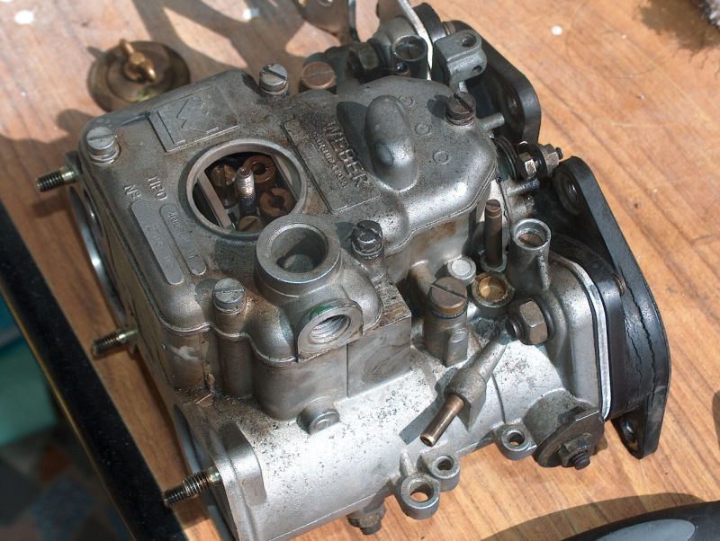

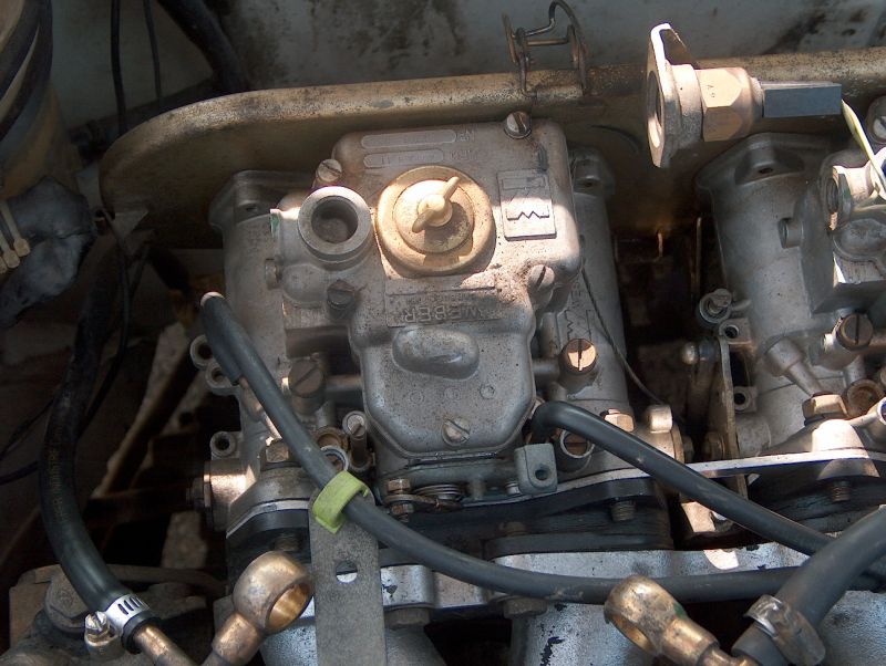

Et voilà Carbu renové
Message par Amy - Nico »
bon je l'avais dit je l'ai fait,
ce 06/04/2007, un vendredi pas comme les autres puisque j'ai décidé de démonter mes carbu pour les refaire à neuf ...
Soyons franc une formation de 6 Heures (Cf PETIT) sur comment tu nettoies tes carbu et je me suis senti pousser des ailes moi...
Voilà à quoi ca resemblai dans la voiture

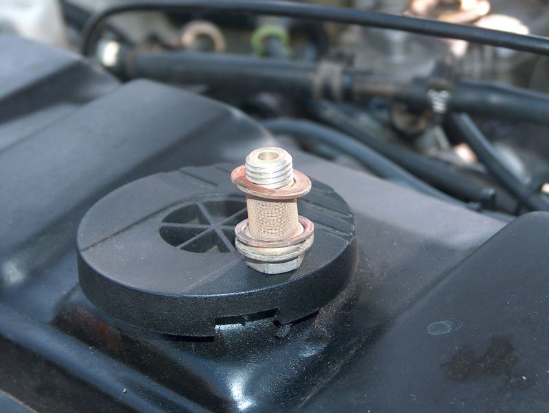

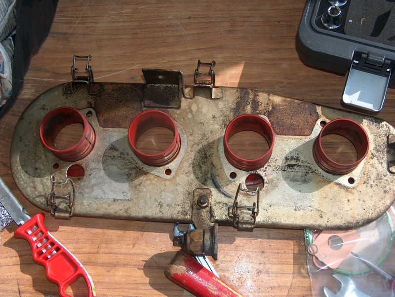

ensuite démontage de tout le bordel qui à autour, Durite essence; cable starter; support; cable accélérateur; masse;avance à l'alumage tuyau qui sert à un truc mais je sais pas quoi; autres tuyau qui sert à autre chose et je sais toujours pas à quoi; des boulots qui servent à tenir des trucs mais je sait pas quoi parce que y'a rien qui tombe :D
bref : des photo pour me rappeller de tout et vendu tout est par terre
1 Surprise mon filtre à essence

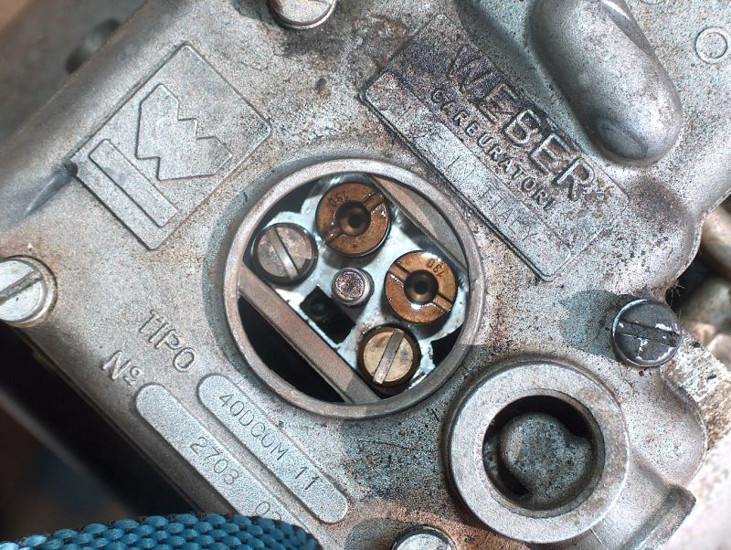

ensuite, je retire la capsule au dessu des émultionneurs he hoooo surprise les miens sont noir ????
A priori c'est du laiton ??? bhen le laiton c'est pas noir; c'est laiton ...
bref ca présage la voiture à 265600 KM et vu l'état les carbu non jamais été ouvert (la peur me tenaille ...)

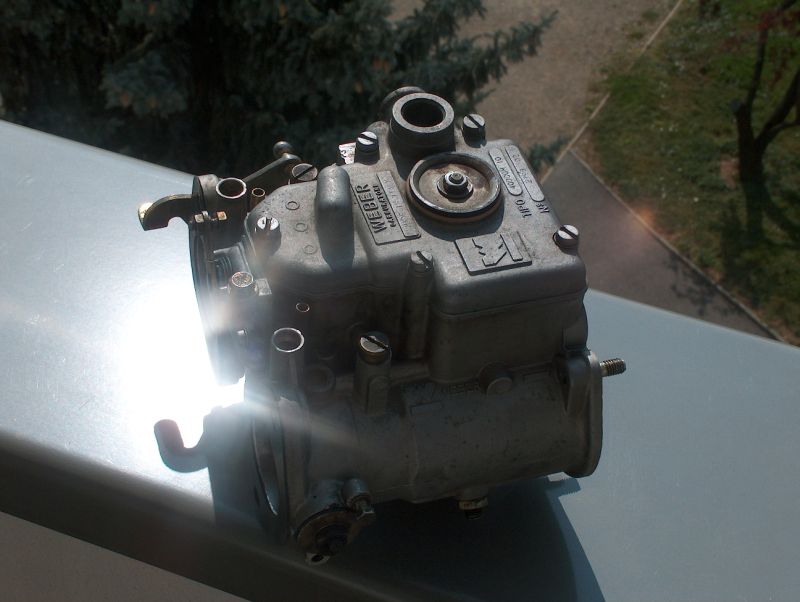

au final le nettoyage se passe bien; les remontage aussi et je me retrouve avec 1 BÔÔÔÔ Carbu Weber tellement brillant que s'en est poétique !!!

Oliive
Messages : 5288
Message par Oliive »
SI je peux me permettre 2 choses :mrgreen:
- c'est pas le carbu qui brille mais la, les.. le truc ou il est posé :lol:
- T(aurais pas un soucis de couvercle sur bebert 10 ? :mellow:
