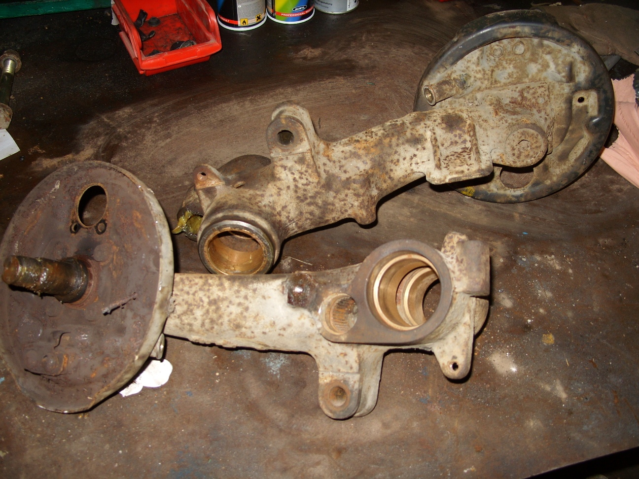

Grace a la venue de mes copains du nord pour le train de la F2000, j'en ai profité pour ouvrir celui d'ax que j'avais d'avance
Car le mien a du jeu sur la ph1, j'avais acheté les bague depuis 1 an, le but est de refaire les trains av et ar a neuf, ca prendra du temps mais je suis pas trop pressé vu que ça n'immobilise pas la voiture.

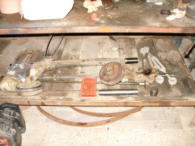

les bagues sont montés, le train ar est prêt a aller en peinture
