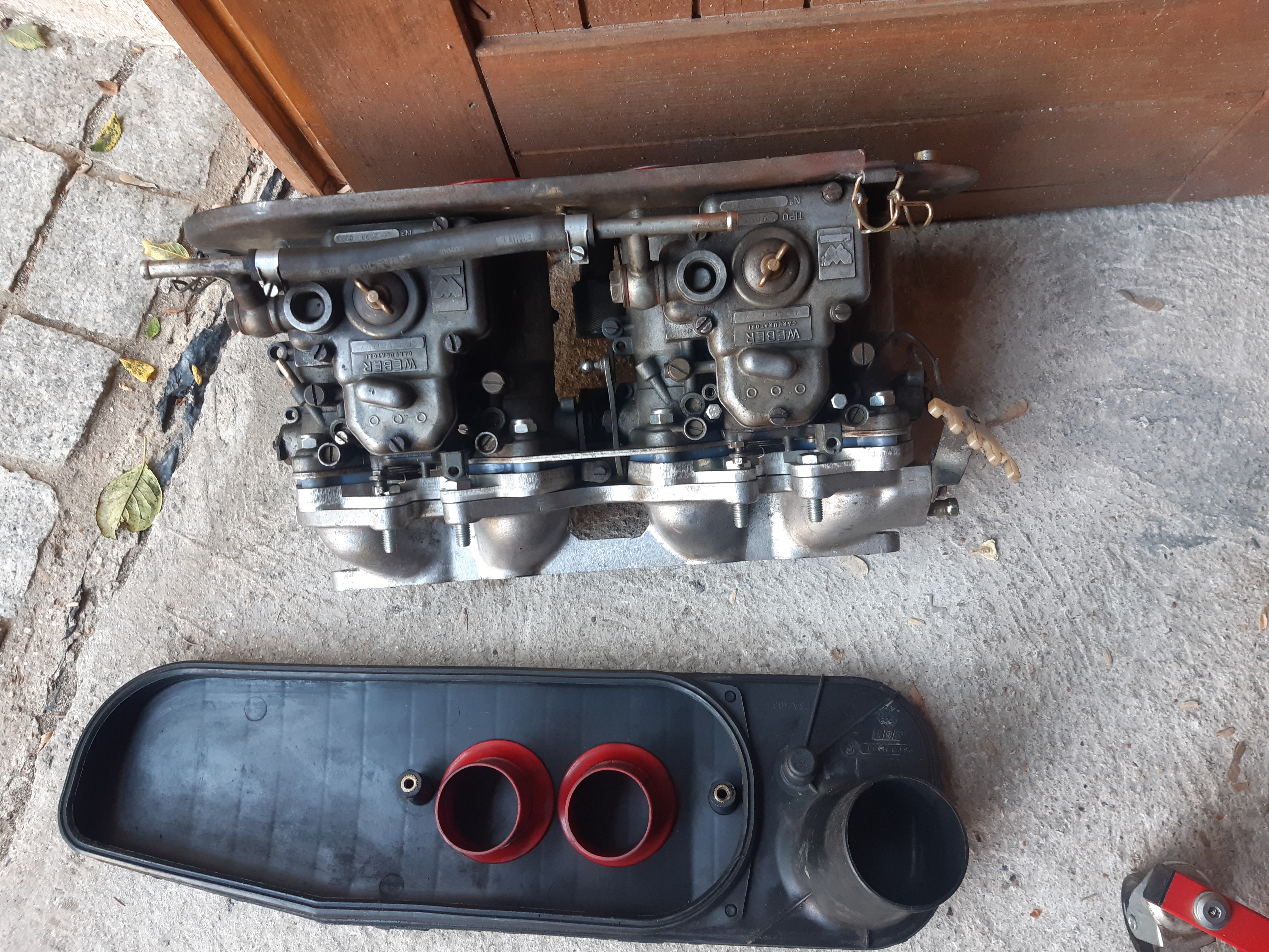

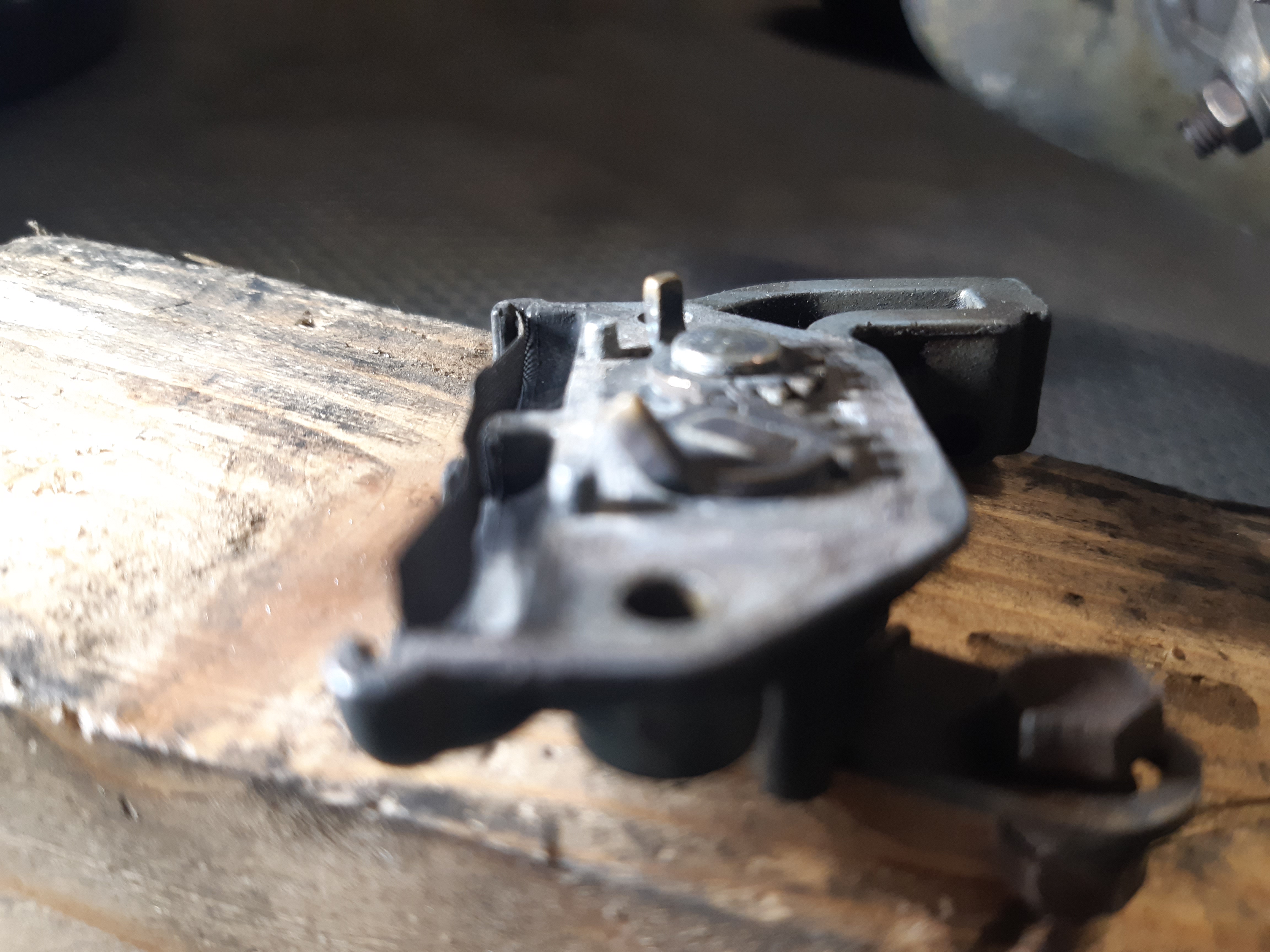

J'ai pris mon courage ou plutôt mes weber à 2 mains :mrgreen: pour les poser sur l'établi,donc déjà le soucis de butée d'un des leviers de starter résolu,une des pattes en laiton solidaire d'un des 2 engrenages était tordue,et donc decallait un des 2 cylindres de starter :blink: ,j'avais donc toujours un zest de starter sur le corps n°4 :wacko: probablement une cause de surconsommation <_<
Donc patte redressée,et c'est bon le levier revient bien en butée à present :ok:

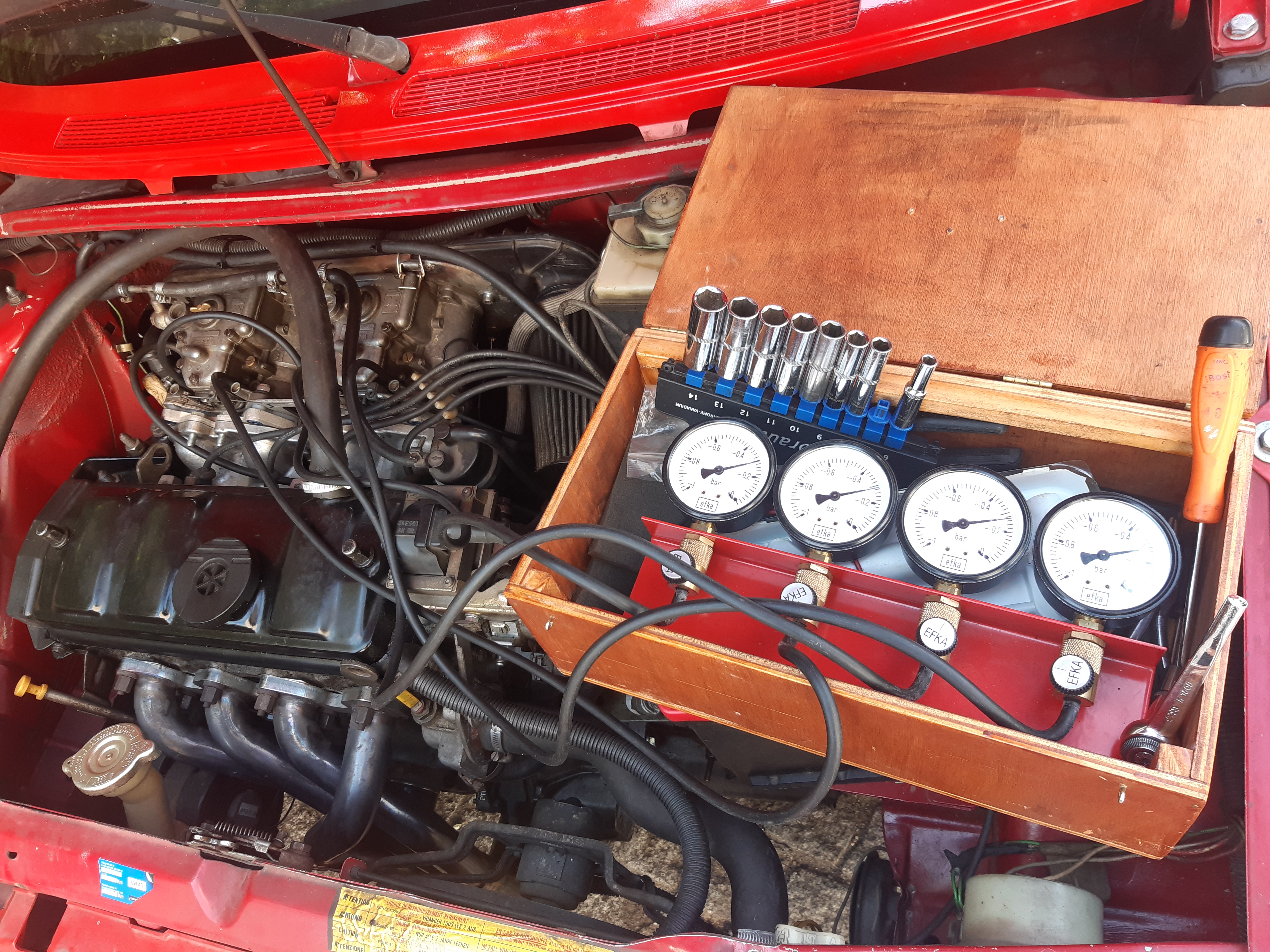

Réglage de la synchronisation ,c'était tout à reprendre :wacko: Essais routier et impeccable,plus de trous à l'accélération :ok:
