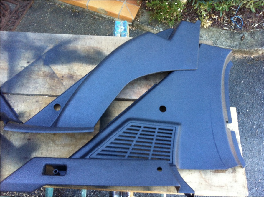

Malgré que la température de la cabine de peinture soit un peu haute, j'ai repeint les plastiques arrières......... il me reste la plage arrière et les manivelles de vitre.
Plastiques arrière
Plastiques arrière
Petite question aux spécialistes..........la peinture tient elle sur le flocage, faut il apprêter avec un apprêt pour plastiques.....?????
Merci
Messages : 3906
Has thanked : 566 times
Je ne saurais pas répondre à ta question mais je serais curieux de connaître la réponse :)
En tous cas, ils sont bien beaux tes plastiques :ok:
