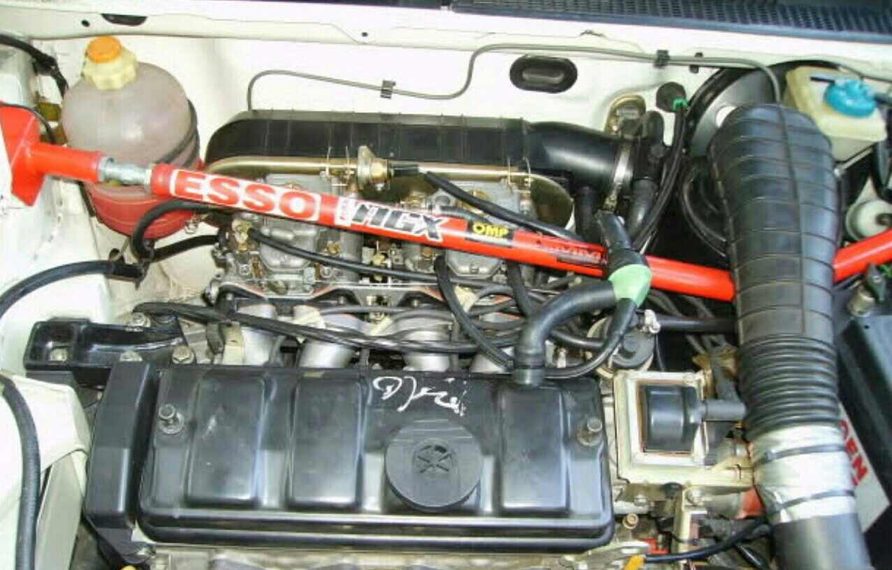

Hihihi :mrgreen: Et remettre la BAR dans le bon sens, non ?

Désolé :( Je ne suis pas cool!
Beau boulot sur les carbus :ok:
Par contre, ta barre anti rapprochement est spécifique a la 205 rallye.... Cette BAR a une cassure pour dévier la boîte a filtre a air. Il faut que tu retournes ta Bar, dessus dessous pour que le coude passe sous le conduit d'air de l'admission B)

Ah, je l'attendais cette remarque !
En fait, à l'envers, il aurait fallut que je force sur les goujons car les entraxes étaient légèrement différents, sans doute l'oeuvre du temps, la Caisse s'était faite à la position inversée de la barre.
J'avais donc pas envie de foirer les goujons.
De plus, cette position ne pose aucun problème sur ma caisse et je trouve que c'est plus esthétique dans ce sens. Je l'ai donc remise comme je l'ai trouvée.

Pas sur pour la BAR
La mienne, se monte sur le même schéma que sur la photo !!
Par contre me rappelle plus de la marque ??????
Ce n'est pas une Omp en tout cas !!
Et maintenant que tu le dis, je me pose des questions ??? :unsure:

Vous me faites rire les gars :lol: (gentillement)
La BAR est a l'envers, c'est tout :mrgreen: Et désolé mais question esthétique, c'est carrément horrible ! :lol: :p

Mieux, non ? :unsure:

bob_063 a écrit :Mieux, non ? :unsure:
Surtout beaucoup plus facile à démonter le manchon !!!!
Faudra que je regarde ça de plus près. Tu viens de m''ouvrir les yeux mon ami !!!! :oops: :mrgreen: :boulet: :boulet:

Regardez la position du tube de la barre par rapport aux platines.
Sur la mienne, elle est en dessous, comme la tienne Bob.
Si j'inverse ma barre, le tube sera au dessus des platines, donc pas en face des puits d'amortisseurs.
J'ai peut être une barre spéciale...
