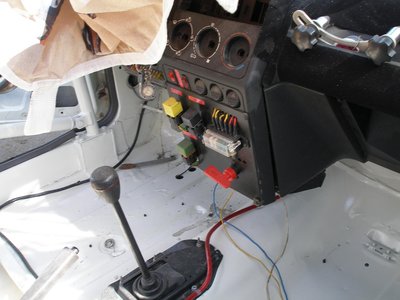

Re: pose de l'arceau et preparation des contre plaques
Message par seb02800 »
bon ben hier j'ai fini de souder les contres plaques et j'ai soudé les toles sur les cotés pour fermer les contres plaques voici quelques photos
puis aprés j'ai passé un petit coup d'anti rouille blanc au niveau des soudures
aujourd'hui ce sera mise en peinture de l'arceau
Modifié en dernier par seb02800 le 19 févr. 2012, 00:28, modifié 3 fois.
