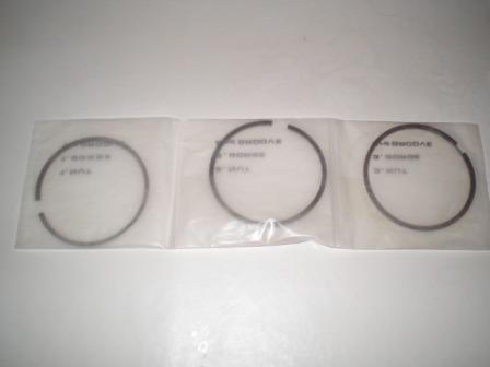

mes segments sont arrivés, il me reste à commander les paliers de villebrequin et les coussinets de bielles et je pourrai attaquer le remontage complet du moteur :rolleyes:
Je me pose une question, suis je obligé de faire réctifier ma culasse?
Pour info, quand j'ai démonté mon moteur, je n'avais pas de soucis particulier à ce niveau.
J'avais des problémes au niveaux des joints de queue de soupape.
Pouvais vous m'indiquer les pates à joints que je dois acheter pour remonter l'ensemble du moteur.
Merci d'avance,
Sébi 59

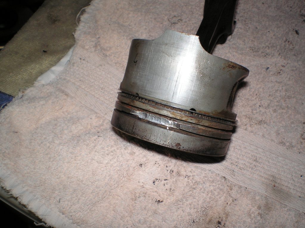

aujourd'hui, j'ai continué de démonter mon bas moteur, pour pouvoir commander les paliers de villebrequin adaptés.
Mauvaise surprise, sur 3 pistons j'avais les segments du milieu en plusieurs morceaux(j'avais prévu de les faire) et pour couronner le tout, le piston 4 est cassé.Le morceau je ne l'ai même pas retrouvé. :angry:
Je suis vraiment dégouter, les segments avait été refait par un garagiste il y a même pas 10000 km, je les changai temps que le moteur été ouvert, cela ne pouvait pas faire de mal.
1er question:
Suis je obliger de changer le piston avec la chemise ou à partir du moment ou je prend la même classe cela va le faire?
2ème question:
Les paliers de villebrequin sont ils sysmétriques? je ne vois pas la différence.
Je penssai voir la fin sur ce moteur, c'est encore repousé.
Bonne soirée à tous, et merci d'avance pour vos conseils.

SEBI59 a écrit :Bonjour,
1er question:
2ème question:
Sebi 59
pour la 1 ere question, ce qui compte c'est le jeu que tu mets entre piston et chemise (sachant que tu vas les deglacer et ça augmente l'alesage) (j'ai fait ça sur mon xu9ja)
2 eme question: toujours sur XU, on ne peut pas se tromper car de memoire il y a des detrompeurs
donc tu vas avoir besoin d'outil de precision que tu utilises au garage où tu deglaces les chemises par exemples (il y a un outil de mesure marrant pour regarder l'ovalisation et la conification de ta chemise en usure ;)

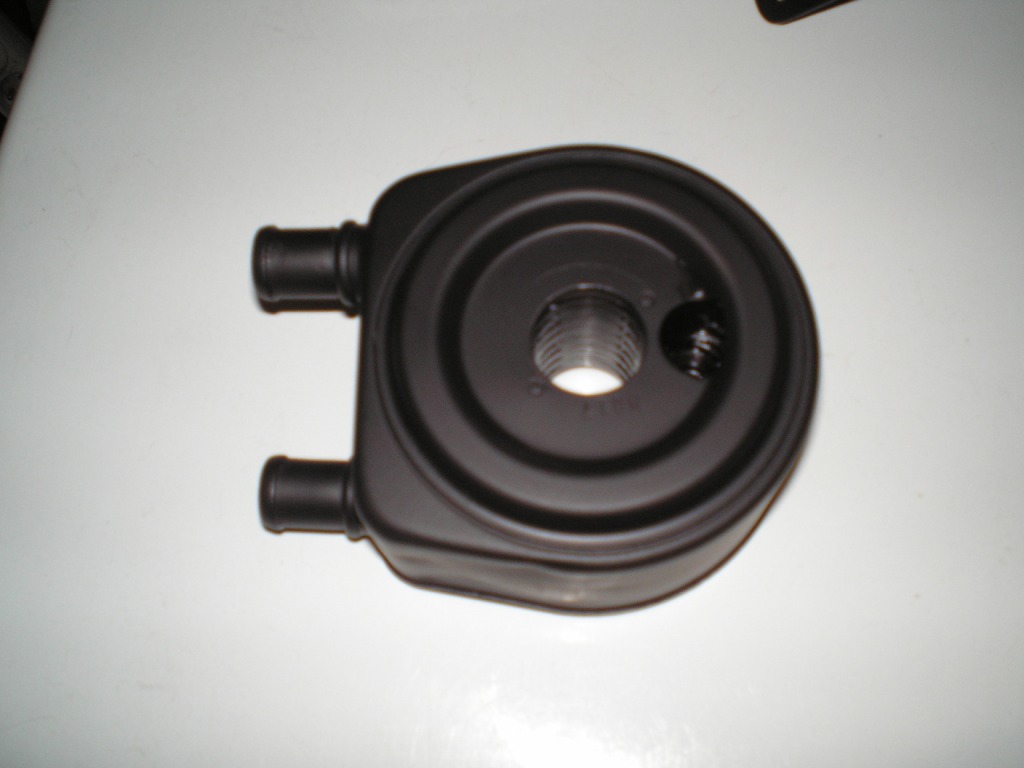

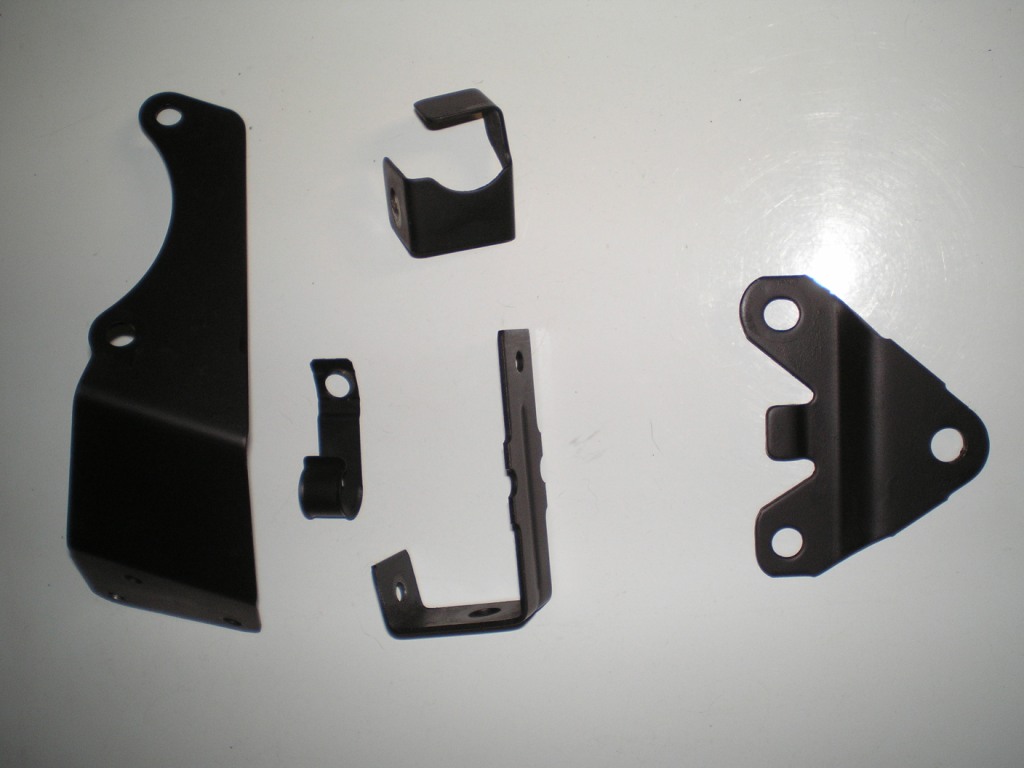

en attendant de trouver un piston, j'ai rénové quelques.
Je sais quelles ne sont pas d'origines, je n'ai pas appronfondis la question sur l'electrozinguage. Ce n'est pas grave ça sera pour la prochaine voiture.

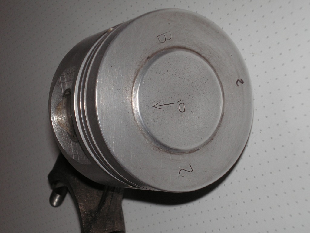

aujourd'ui, j'ai récupéré le piston que j'ai acheté d'occase, monté avec sa bielle.
J'ai reçu mes paliers de villebrequin et mes coussinets de bielle.
Le remontage du moteur ne devrait plus tarder. :ok:

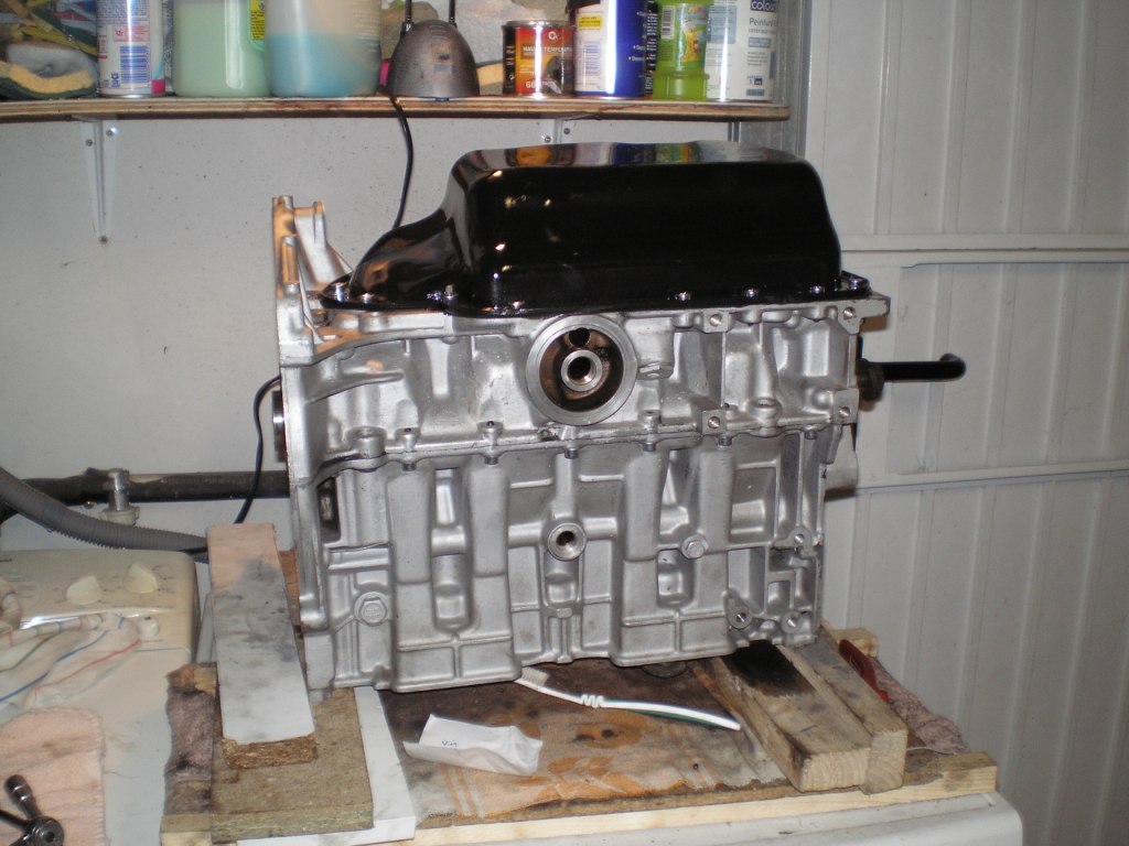

enfin, j'ai commencé le remontage du moteur, ça fait plaisir de voir toutes ces piéces nettoyés et qui se remontes.
Bonne soirée,

ouuuuuaaaaaaaouuuuuuuu la classe :ok:
j'ai hate de voir ca, tu vas avoir peur de la salir non? :D

ohhhhhhh le modeste
avec la brosse a dent qui traine sur la derniere photo :lol:
elle sera prete pour le moi de juin?
