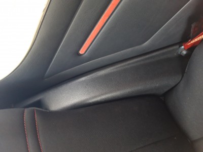

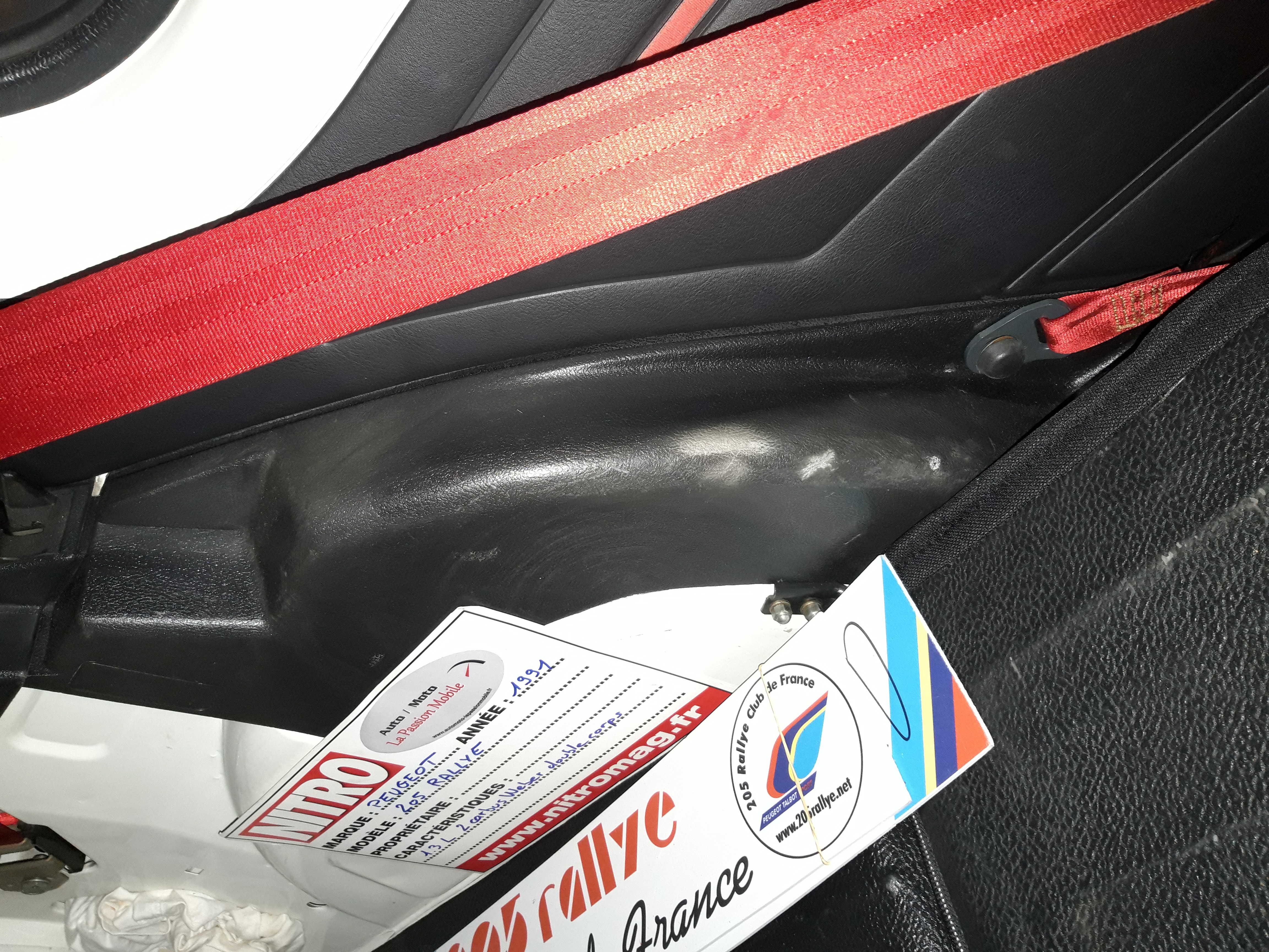

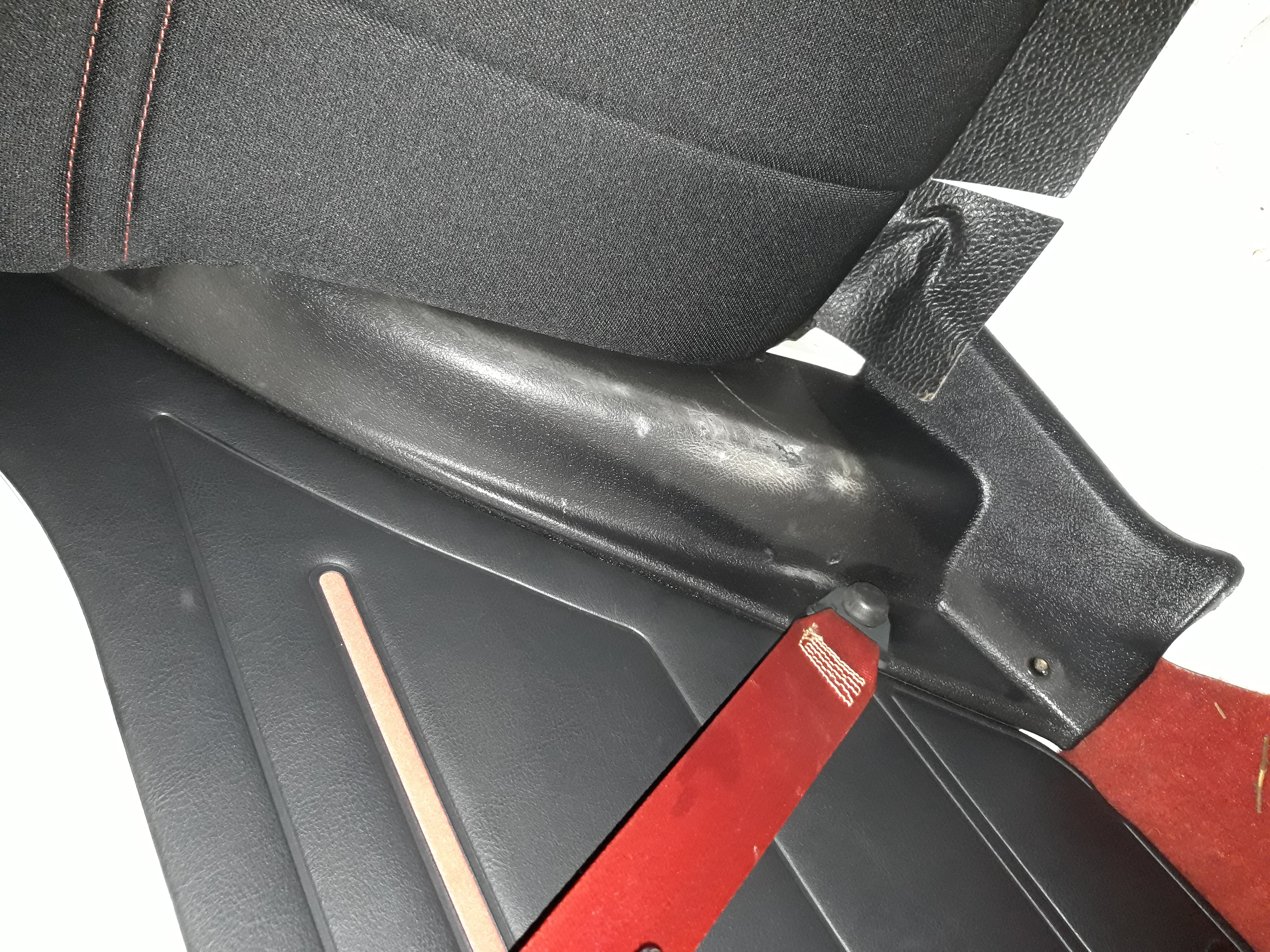

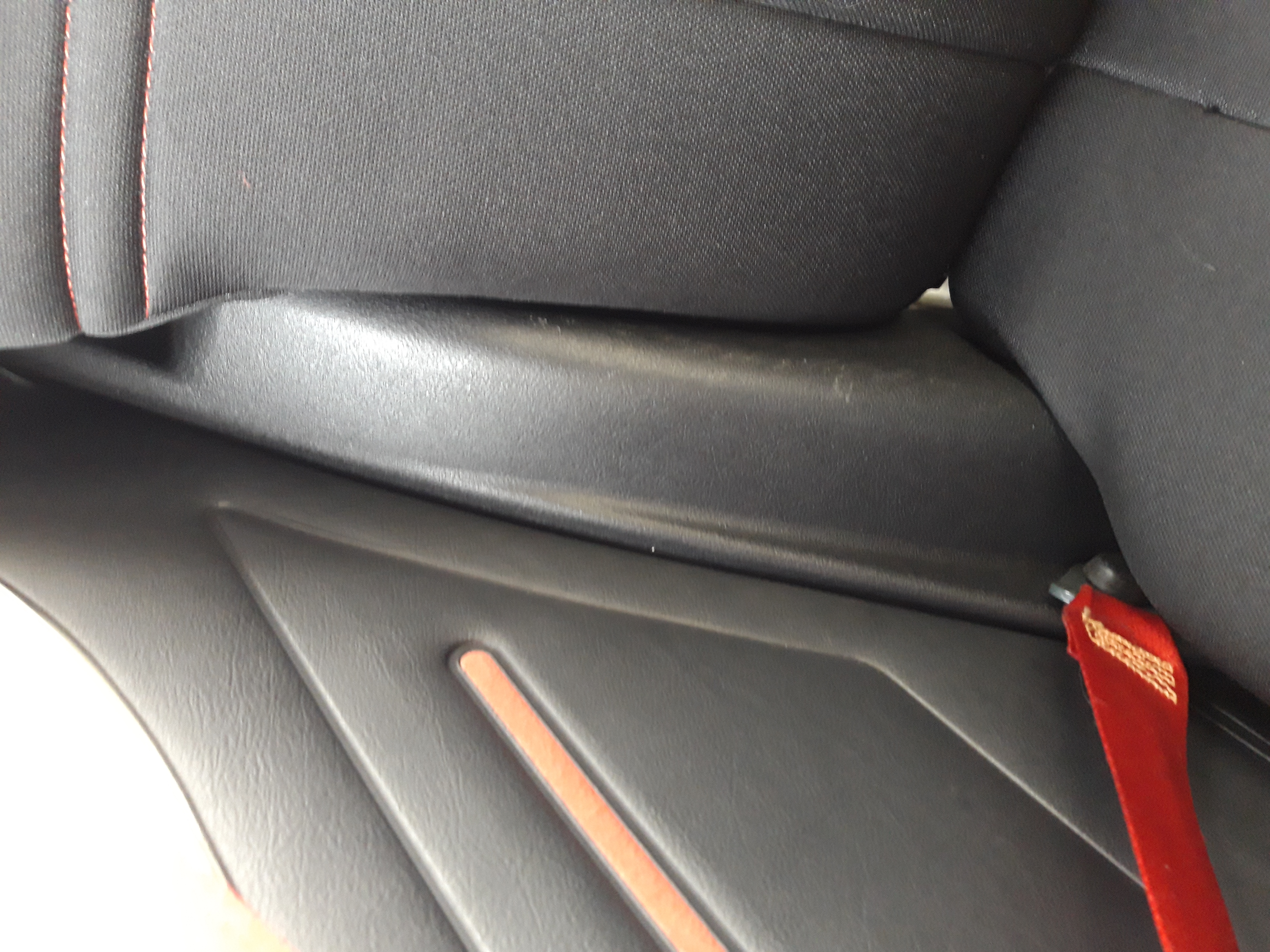

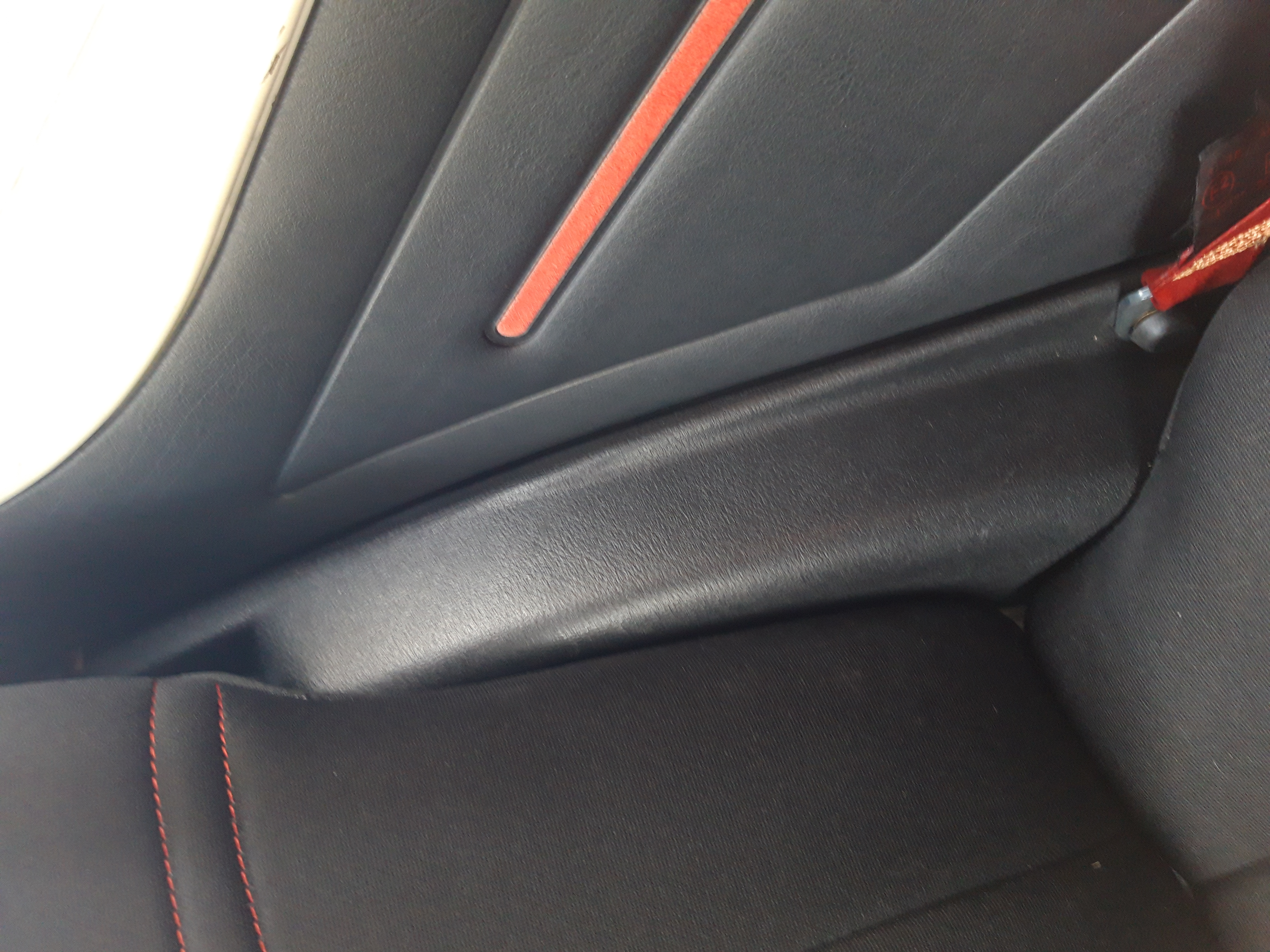

Petit coup de neuf à l'arrière avec le remplacement des garnitures de passages de roues.
Les pièces d'origine, comme beaucoup, étaient cuites au soleil, blanchies et s'effritent facilement.
J'ai pu en trouver des récentes en parfait état.

Beau . :rolleyes: <oo>
Bravo ;)
