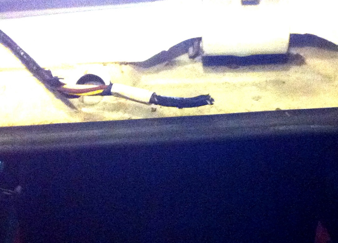

Dégivrage lunette arrière qui ne fonctionne pas...... l'explication est simple
le pavillon à peut être été changé, la cassure à plutôt l'air d'être due à une coupure franche plutôt qu'a de l'usure.... j'ai récupéré en casse les fils pour les remplacer.
