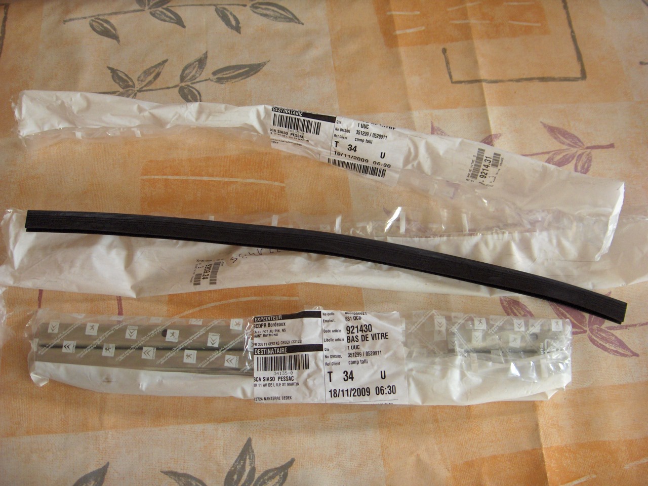

J'ai fait une mise à jour en image et expliqué plus haut comment procéder au remplacement des guides de bas de vitres :ok:
Tiens je vous mets les réf des pièces si çà peut vous servir:
- 9214.31 : Guide bas de vitre Droit 16,88€ HT
- 9214.30 : Guide bas de vitre Gauche 16,98€ HT
- 9209.24 : Joints EP 4 x 2 2,78€ HT pièce

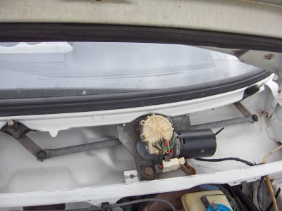

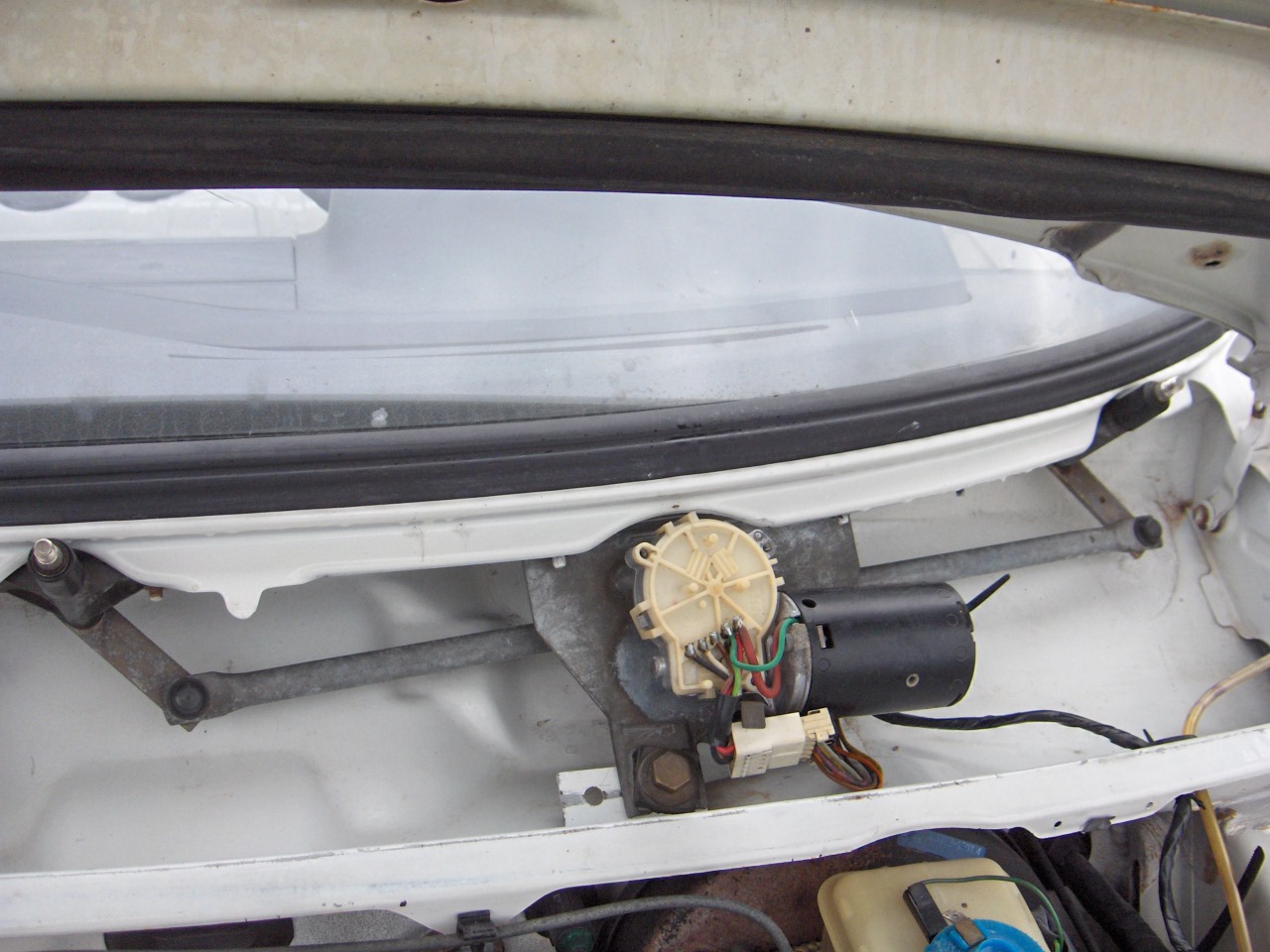

J'ai avancé encore un peu aujourd'hui en m'attaquant au nettoyage de la baie de pare brise.
Remplacement de l'ensemble Moteur et timonerie d'essuie glace par une beaucoup plus récente.
J'en ai profité également pour reprendre mon N° de chassis qui comme beaucoup avec le temps devenait illisible.
Grattage,ponçage,appretage et peinture dans un premier temps.
Ensuite,je reprendrai au pointeau automatique tout le N° de série et le protègerai d'une manière définitive.

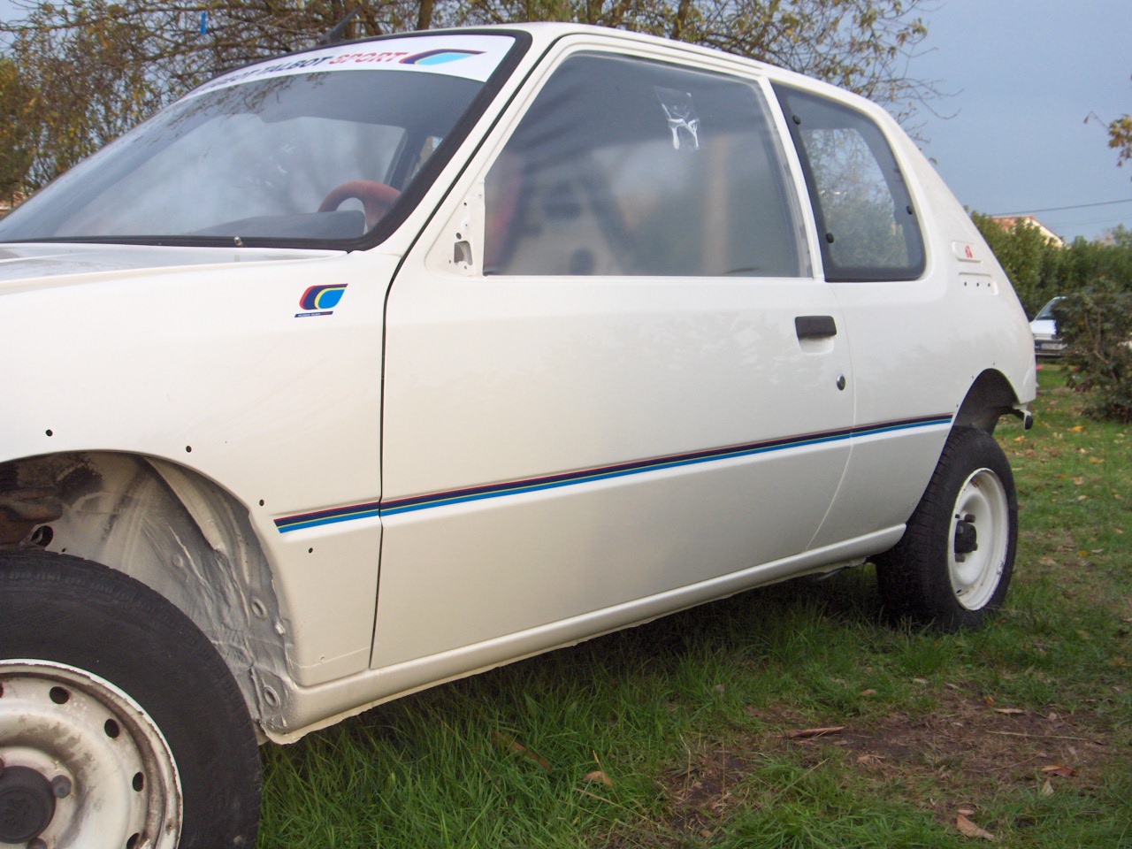

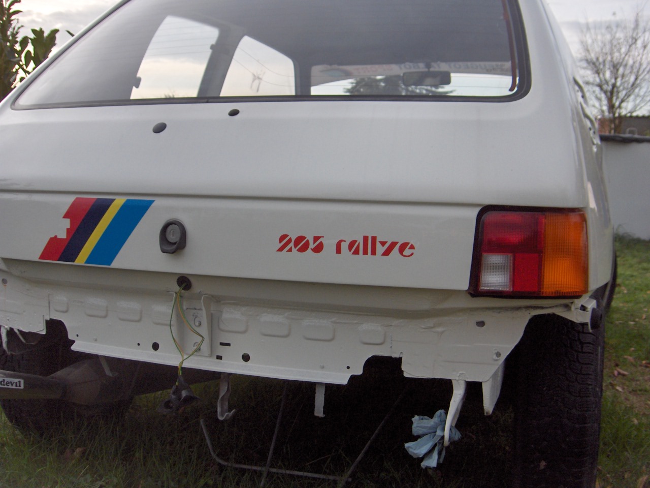

Puis pour me distraire,j'ai commencé la pose des autocs ;) :lol:
A SUIVRE..... :ok:
