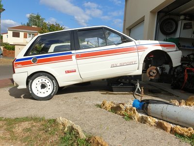

Oh jarrive a mettre des photos

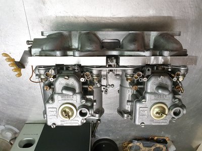

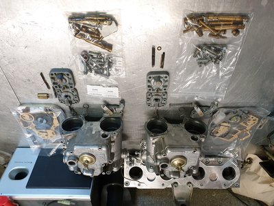

Message par Steph205 »
Donc voilà, moteur déposé, les carbus sont finis"nettoyage ultrasons, pochette de joints, et couvercles neufs avec papillons"
Maintenant ouverture bv.

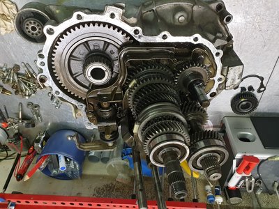

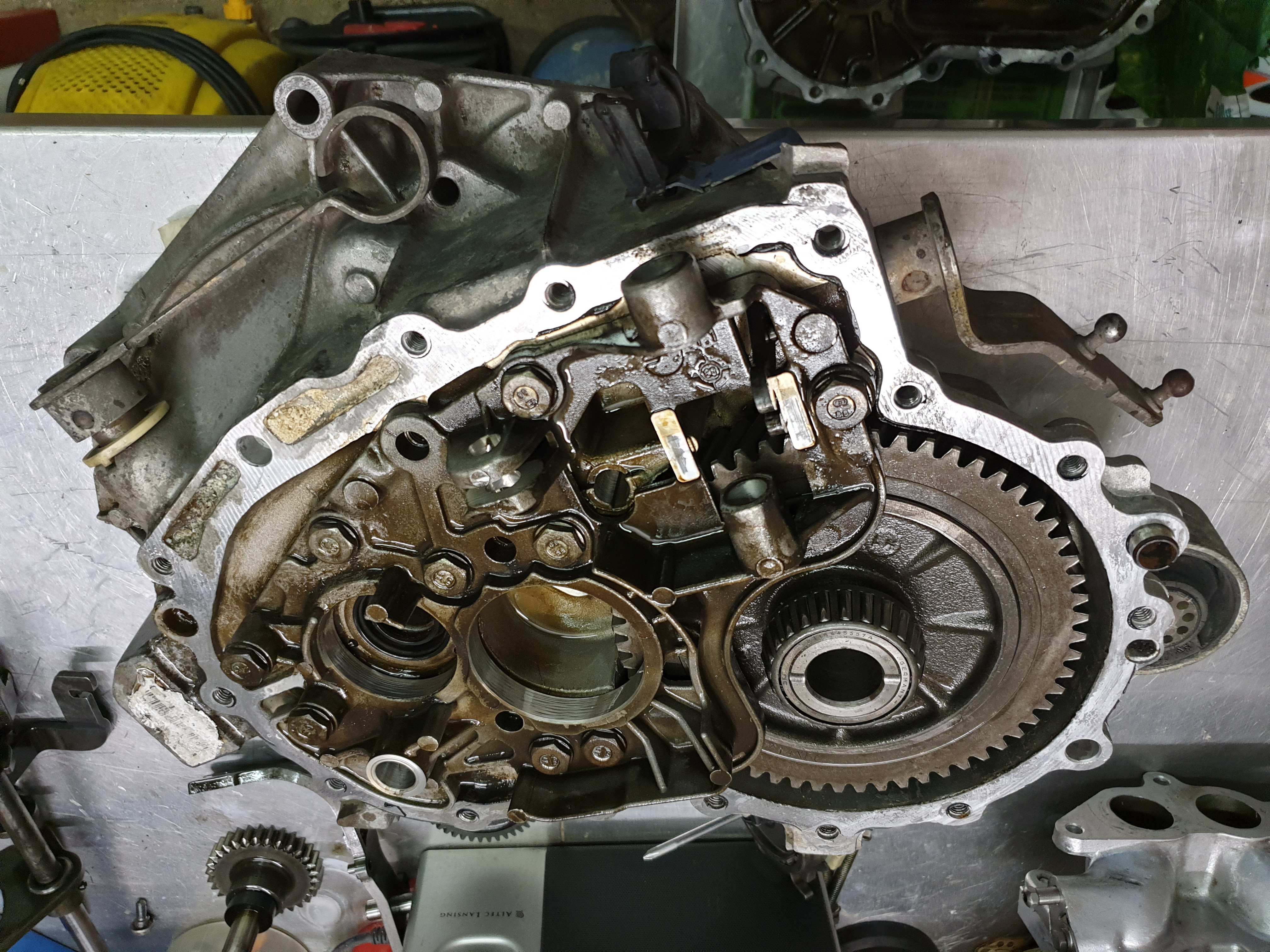

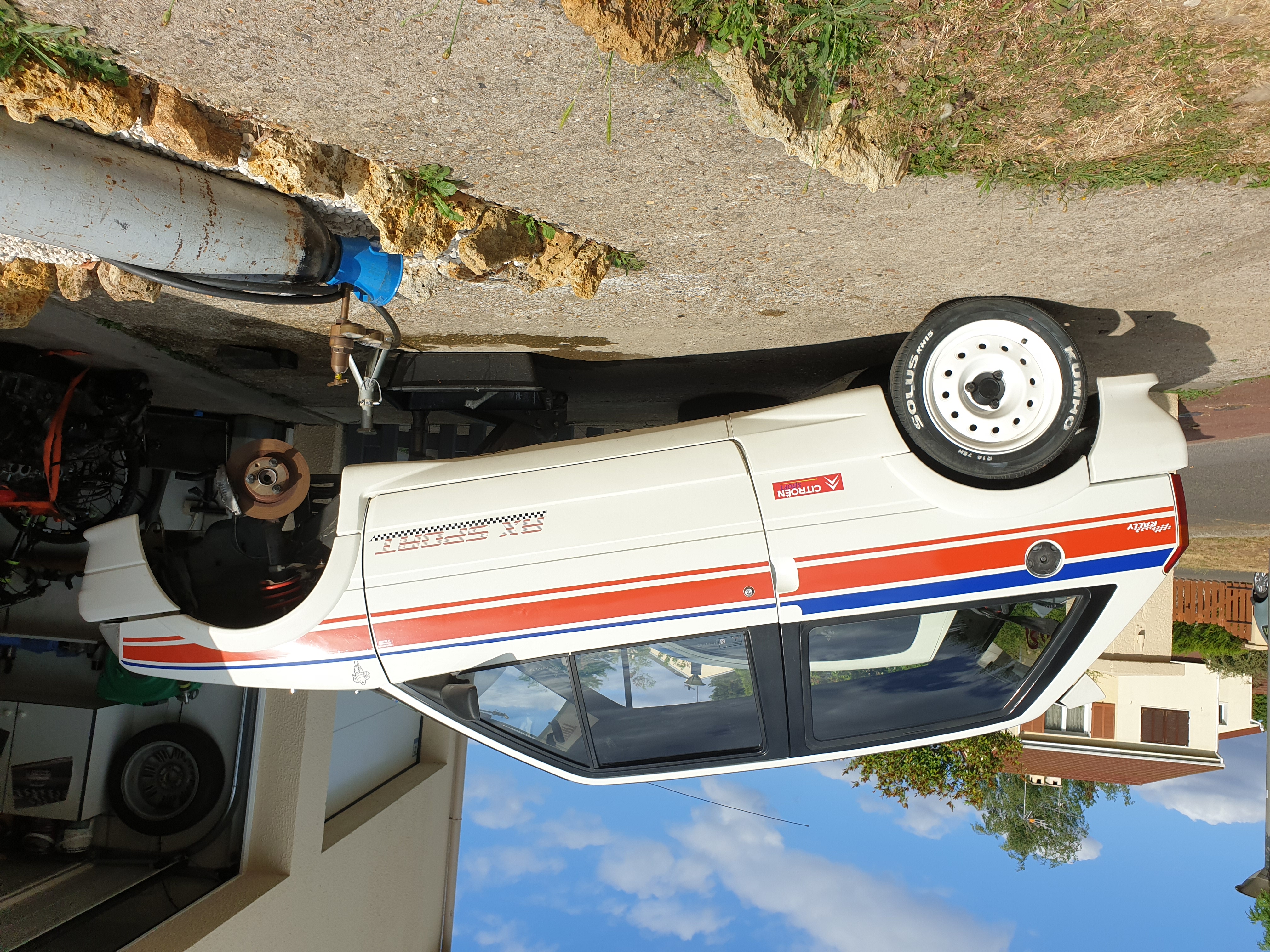

Re: Oh jarrive a mettre des photos
Bon d'accord c'est à l'envers mais bon, je fais des efforts :D
Message par ced s »
Personne n'a rien dit en 1 heure, ça doit pas trop se voir.
Edit du lendemain midi:
Je vous la livre à l'endroit, la bonbonne de nitro en prime.
Ça traine pas <oo>
Je suis fan de la déco de la caisse :wub:
Messages : 6839
Has thanked : 805 times
Been thanked : 1206 times

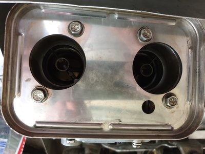

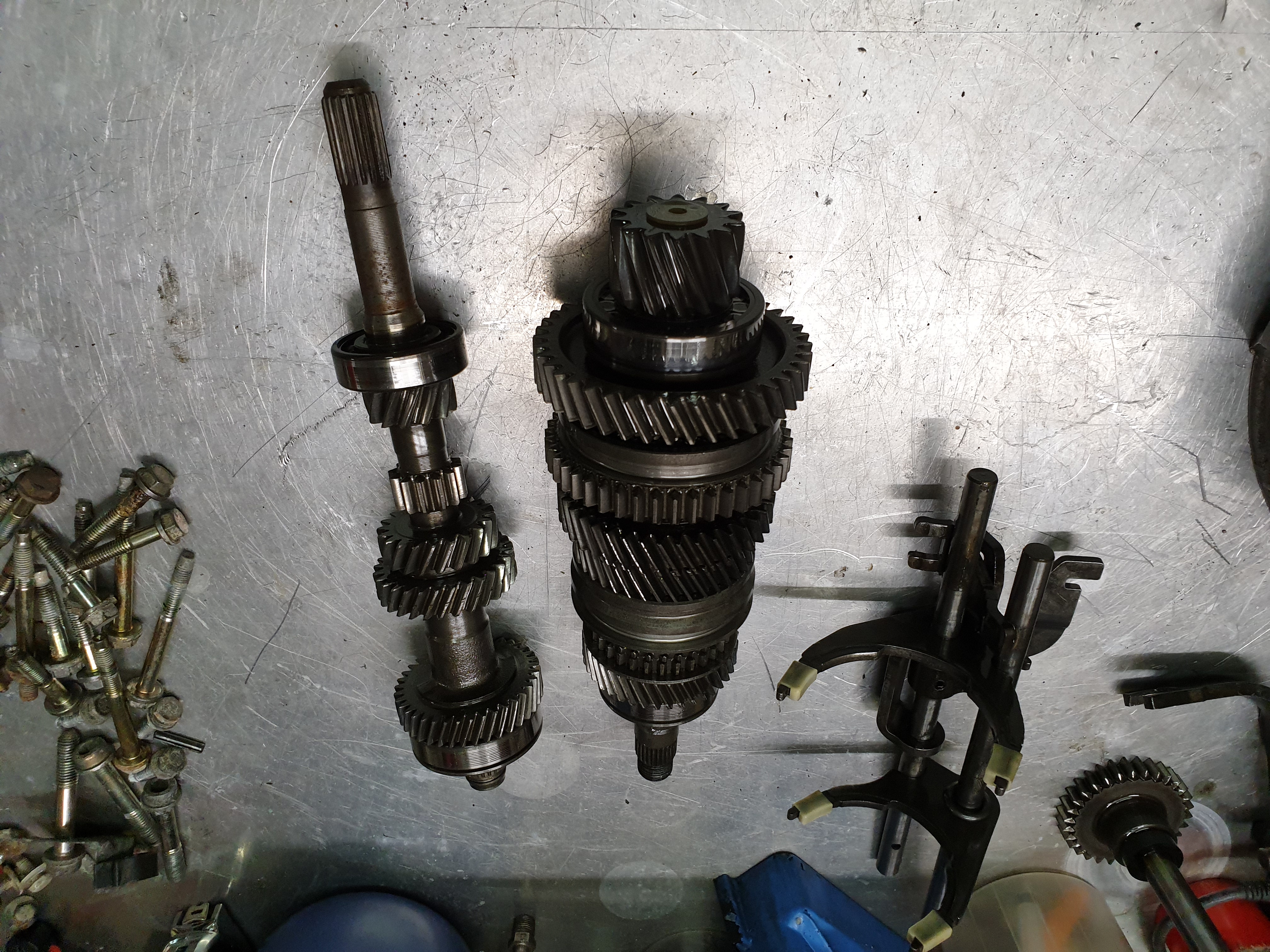

C’est quoi qui est à l’envers ?? La bv ?
Fais gaffe de pas te retrouver avec avec 5 marches arrière et une seule vitesse en avant alors !!! :mrgreen:
En tous cas ça ne traîne pas chez toi. Aussitôt arrivée aussitôt désossée !! <oo>
Pourquoi des couvercles neufs sur tes carbus ? Les anciens étaient morts ?
Steph205
Messages : 123
Enregistré le : 12 juil. 2019, 17:01
Has thanked : 14 times
Been thanked : 6 times
Non ils avaient mis des couvercles en plastique avec des trous pour mettre les cuves à l'air. Sais pas pourquoi ??
Message par mickey1969 »
Steph205 a écrit :Non ils avaient mis des couvercles en plastique avec des trous pour mettre les cuves à l'air. Sais pas pourquoi ??
J'avais pareil sur la 205 , viré aussi :D
Messages : 7958
Has thanked : 555 times
Been thanked : 799 times
Re: Une nouvelle ax sport dans le 91
des couvercles en plastiques :mellow:
Messages : 27447
Has thanked : 2000 times
Been thanked : 1375 times
On trouve aussi des couvercles d'origine mais à trou (percés).
Certains ajustement de carburation ont été traités de la sorte.
Un couvercle plastique est très facile à fabriquer.
Dans mon cas, ma rallye ne tourne pas du tout si je mets le joint de couvercle.
J'ai des couvercles sans joints, bien serrés. Et ça tourne impeccable.
Va comprendre...
Steph205
Messages : 123
Ta mise a l'air des cuves est bien libre?
Messages : 27447
Oui, cette mise à l'air ne se fait pas par le capot (le petit capot electrozingué à vis papillon) mais par un trou côté cornets.
Steph205
Messages : 123
Le trou en haut a gauche
