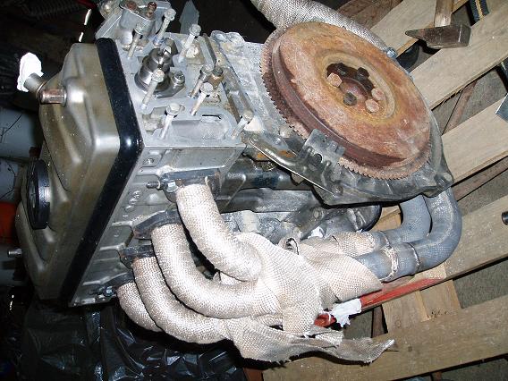

Oui j'ai meilleurs compte c'est sur, mais sa me plait pas que le collecteur descende trop bas(plus psychologique et estétique qu'autre chose, c'est un peut de la maniaquerie me direz vous :lol: !!! c'est djodesign qui ma refiler le virus :p )
Du coup j'ai raccourcie les tuyau de 20mm , j'ai tenue compte des cou de disqueuse :rolleyes: , sa forçais un peut au niveau de la papatte, donc un coup de lime et zou (surement les 1mm de trop :mrgreen: ).
Reste plus qu'à moter sà sur l'auto pour voir si sa passe correctement au niveau du tunnel :angel:
Il serra 20 mm plus au que d'origine, j'ai comparé le profile avec un bitube groupe A, çà devrai le faire!!! enfin j'espère :unsure:

Voilà le travaille avec 20mm en moins ^_^ .

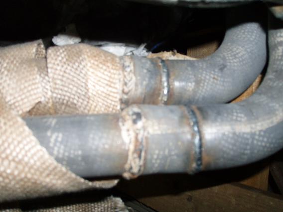

mieux que sur le plan ^_^ , plus qu' à tester là bête :rolleyes:

pas mal c'est toi qui a soudé ? ne mets pas de rubn solant si c'est un acier ca va rouiller 2 fois plus vite en dessous :wacko:

olivF2000 a écrit :pas mal c'est toi qui a soudé ? ne mets pas de rubn solant si c'est un acier ca va rouiller 2 fois plus vite en dessous :wacko:
Merci ^_^ , oui c'est moi qui est soudé . j'ai peint (peinture au pinceau haute température) ma soudure donc sa rouillera moins vite. C'est vrai ce que tu dit pour le ruban , ducoup je l'ais laissé :rolleyes:

Non,le ruban fait éponge et garde l'humidité ,si c'est un inox no souci mais si c'est un acier ,ca va vitre rouiller là dessous :oops:
