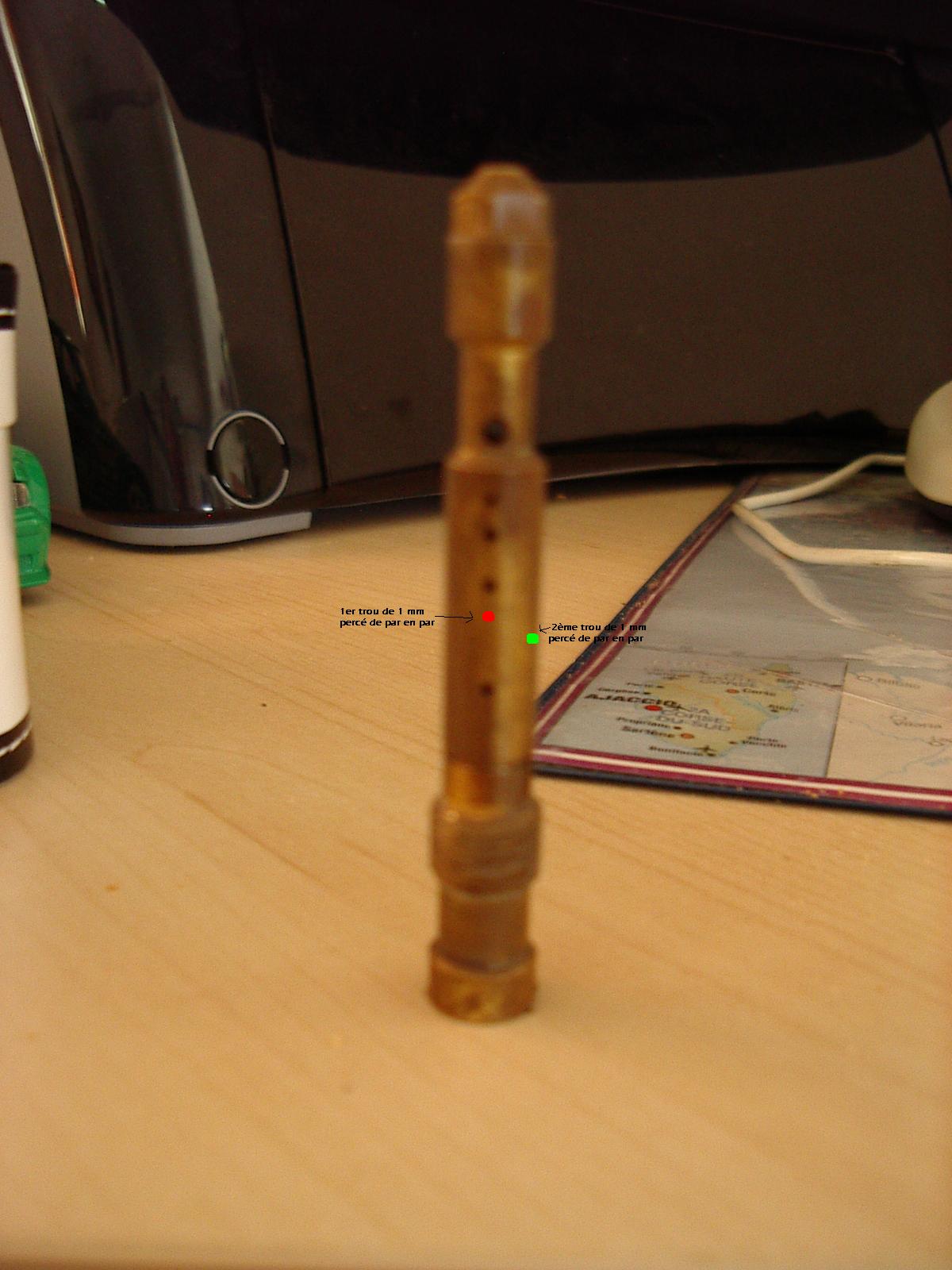

Réglage des carbu avec prépa solution F (Steph la fait c'est celle que tu as vu) là déjà ça causetu dois pas être loin de 101 chx
Ca consiste en quoi à part percer les tubes d'emulsion ?
:ph34r:

Message par Amy - Nico »
Exactement avec une mèche de 2 ou 1.5, 4 rangés à 90 degrées et trous espacées de pouillièmes millimètre c'est très bien mieux expliqué ailleurs
pis 210 en air et j'ai plus la valeur pour le gaz :mrgreen:
de mémoire après faudrait que je reprenne mes fiches !
Et la bible pour les weber :
http://pboursin.club.fr/bonus/weber/weber.htm
faut du temps pour comprendre ...
No prob, je regarde !
Pour la respiration :
160 ess,210air,45reprise.
Le schéma était de Jean-luc 13 et la photo un tube modifier par OFF <oo>
Cette config change radicalement le comportement des WEBER !
Imagehttp://www.205rallye.net/forum/download ... p?id=22499
