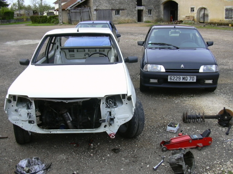

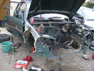

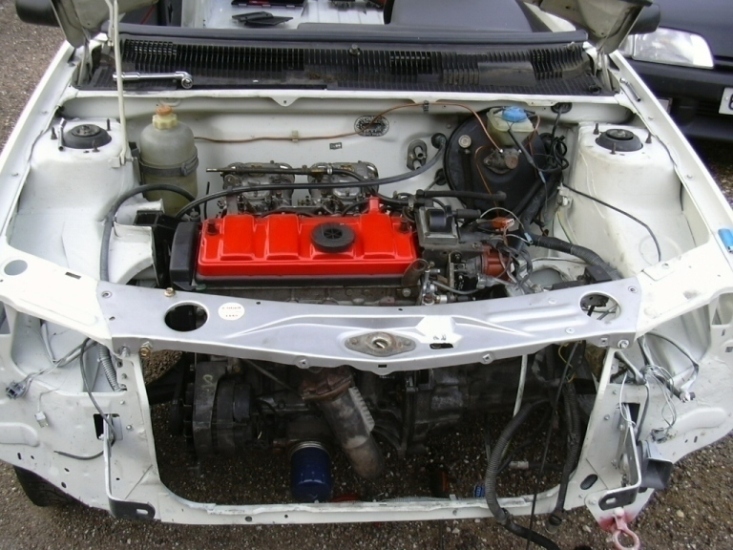

bon alors aujourd'hui a été une trés bonne journée j'ai eu la surprise de voir uxa débarquer dans ma campagne et hop on c'est mis au boulot démonter la boite d'une roland garros pour mettre sur mon moteur de rallye et le monter dans la caisse on n'a pas chomer!!!! quoi surtout lui :lala: :ok:
cool ca avance j'éspere le faire tourner pour le week-end..
place au photos.. ;)
ps:encore merci a toi régis!!! :yeah: :yeah: a charge de revanche...

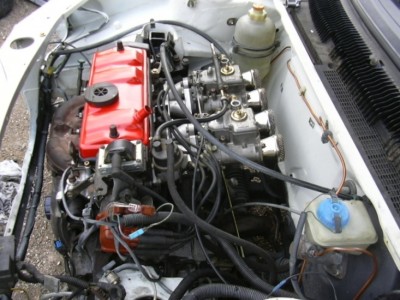

voici quelques photos prises par madame.....

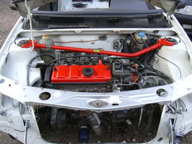

:yeah: :yeah: :yeah: :yeah: :yeah: :yeah: elllleeee toouuurrnnnnneeeeee!!!!!!! :yeah: :yeah: :yeah: :yeah: :yeah:
bon un peu comme un patate je l'avoue mais ca aurai été trop beau qu'elle tourne nickel des le départ....
j'ai vu sur le forum un lien pour régler les carbus ca parle de tourner la premiére vis de 3/4 etc... mais je sait plus trop ou c'est... :huh:
quelqu'un peut m'aider???? :unsure:
