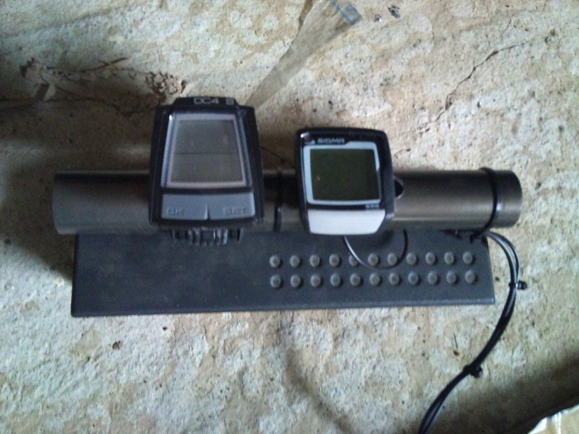

voilà une petite photo de mon montage si tu veut je te le prete et tu as juste à mettre tes compteurs à toi sur le tube et tirer les cable. :ok:

pourquoi 2 compteurs?
Il y en a 1 de secours?

:blink: rhoo, le malade!!!! il as scier le guidon du vélo <oo> :mdr:

SEBI59 a écrit :Bonsoir,
séb
un qui me donner la vitesse moyenne et l'autre les km.
ou tu peut faire un total et partiel. :ok:

Et oui pas bête du tout et pour un prix dérisoire en plus. ;)

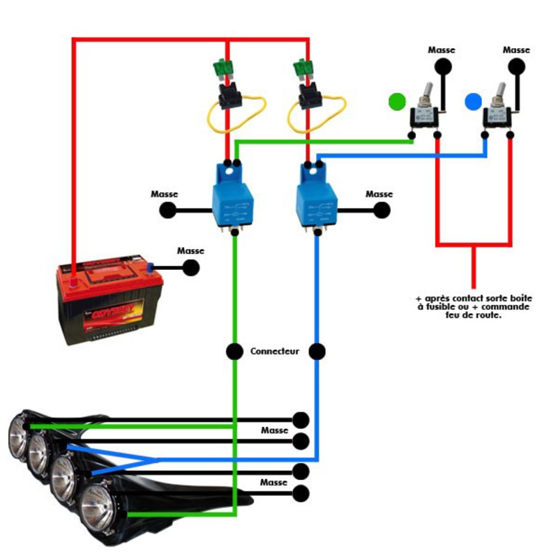

Ensuite, gros sujet... La rampe de phares... :wacko:

c'est le câblage de la rampe qui te fais peur ? :blush:

C'est moi qui sous traite le cablage de rampe de phare :angel: :ok:

olivF2000 a écrit :C'est moi qui sous traite le cablage de rampe de phare :angel: :ok:
facile :D

Pas mal ton schéma. :)

Pour le cablage, l'ideal reste de couples les interrupteurs au commodo "pleins phares" ;)

Robbi a écrit :Pour le cablage, l'ideal reste de couples les interrupteurs au commodo "pleins phares" ;)
prévoir tout de même un bouton ...parce que le jour ou les oscars sont démonté ...le ju est toujours là .
Faut juste proteger les cosses à la sortie.
