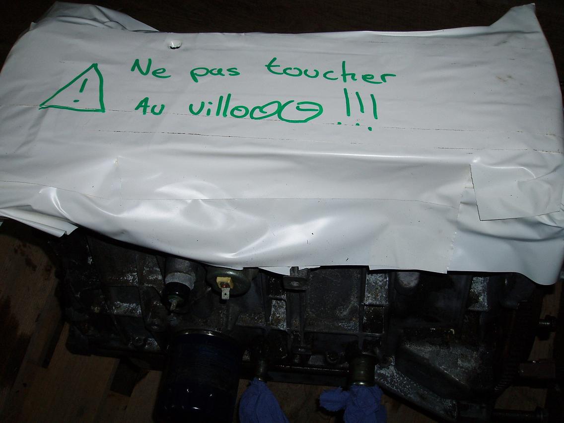

jean-luc13 a écrit ::D oui, c'est normal pour les soupapes, par contre, fais hyper attention de ne pas faire tourner l'équipage mobile tant que la culasse n'est par reposée, tu detruirais les joints d'embases des chemises ;)
C'est quoi sà?
le vilebrequin!!!! ;)

:mrgreen: plus précisement tout ce qui est mobile: vilo, bielles et pistons :)

En gros, ne fais tourner qu'une fois la culasse et la distrib remontées :p

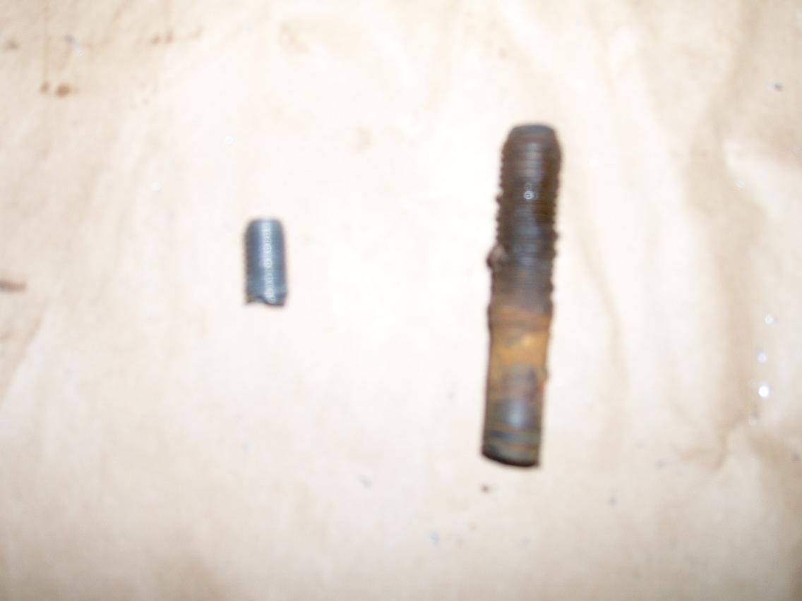

Je suis flaté :blush: ...Et jpeut vous assurer que j'ai la banane jusqu'au 2 oreilles car les vis sont extrait du bloc et de la culasse ...OUFFF ^_^ :D
Un grand MERCI à mon cousin Sylvain, qui à fait du travaille remarquable (j'en suis resté comme 2 rond de frites :o )
J'aurrai peut etre du joué au lotto aujourd'hui :rolleyes:
Et le moral est repartie pour un tour :ok:
Il me semble que c'est clair!!!
Voilà ce qui était dans le bloc et la culasse

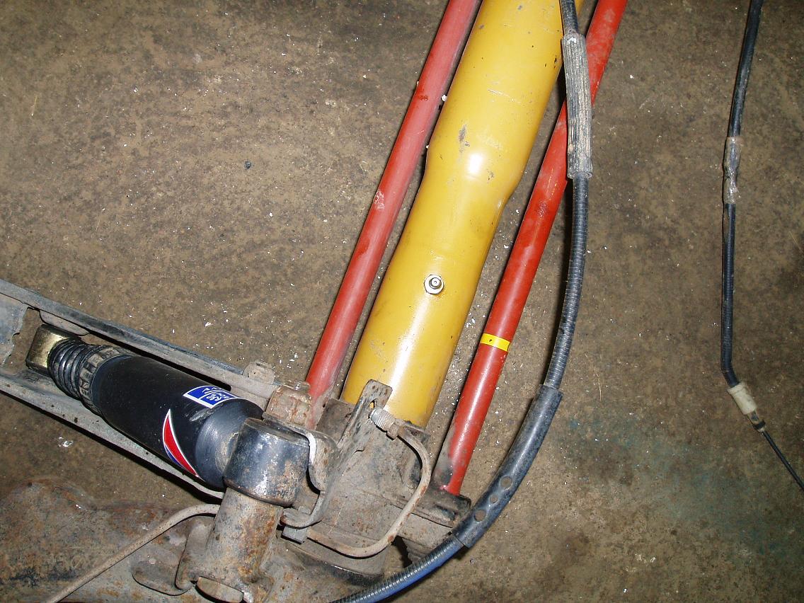

Graisseur installé sur le nouveau train arrière

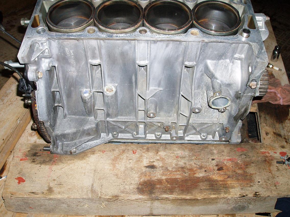

bloc nettoyé
bloc nettoyé

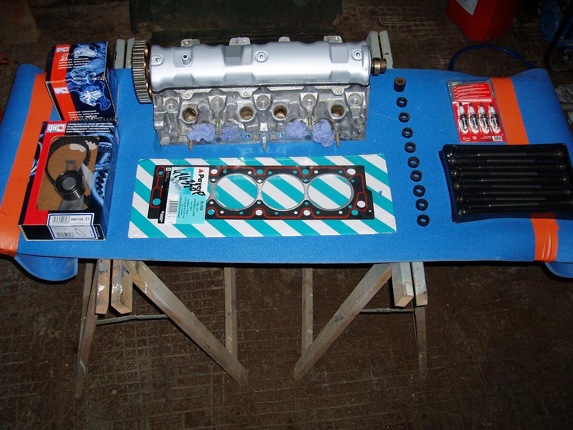

Culasse prète à remonter
