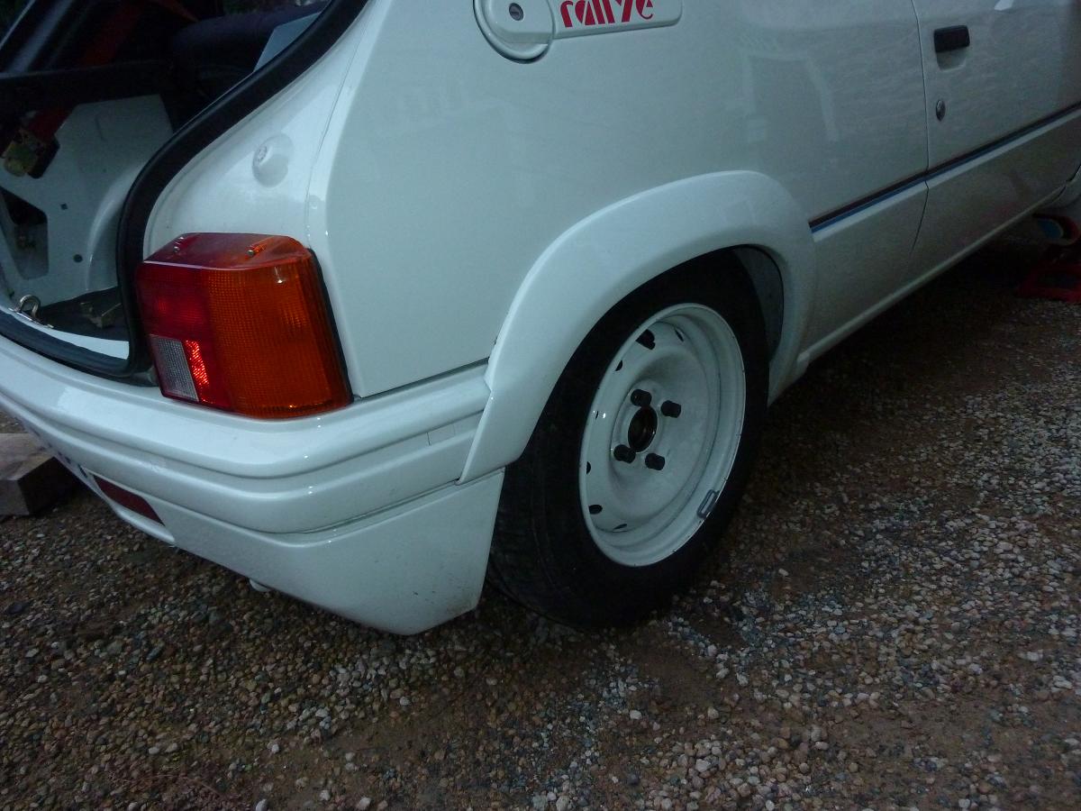

le train remonté, on pose l'auto au sol. On se dit que le bras qui parait bloqué bougera bien quant on foutera notre cul dans le coffre.
Et roule ma poule...
Et ben non... J'ai mis mon cul de 120kg dedans... La rallye s'est vautrée par terre (normal)... Et n'est JAMAIS remontée.

ah bin non c'est pas régler
moi j'ai eu aussi un coté coincé, mais pas autant

Voilà ...
A ce jour le CT prévu mercredi prochain semble compromis... Comme le reste d'ailleurs... (Concentre Nationale et sortie Circuit du 15/09...)
Demain je tente une dernière fois de tout ressortir (si ça sort !) de mettre des roulements standard d'origine côté où ça bouge pas, en espérant que ça bouge.
Et que les barres de torsion se démonte facilement...
Pour remettre un crantage normal !
Si ça va pas... Je ne serai pas des votres en Limousin.
J'enverrai le bras gauche à Cricri pour qu'il fasse mon train d'avance... Qui n'en sera pas un puisque le train actuel sera totalement détruit à la massette de manière à pouvoir trouver un exutoire pour me détendre.
Vive les vacances.
Vie de merde.

Dépose ton train arrière et emmène le moi, on va sauver les meubles!!!
Quand vous avez des problèmes d'usinage, les rhonalpins, oubliez pas que c'est mon métier!
Et oubliez pas non plus que les bagues de cricri on beau être super précises, il suffit que la traverse ai une cote d'alesage un peu juste et la bague se ressert et bloque le bras... Il suffit de quelques centièmes de mm pour passer d'un ajustement avec jeu à un ajustement serrer à la presse... Donc cricri il a beau faire des bagues parfaites, quand la mécanique veux pas bah tu peux rien y faire à part de l'ajustement de pièce les unes entre les autres... (merci de ne pas critiquer son taf, je trouve déjà bien qu'il fournisse comme ça...)

on avait eu le meme soucis sur la F2000, la bague interieure n'etait pas assez rentrer il manquant genre 2mm,
on s'en est aperçu comme toi quand la voiture baissé mais ne remonté pas, on tout redemonté et tappé un peu sur la bague histoire de la rentrer plus et c'etait impecc.

J'espère que tu trouveras une solution avant la concentr', je serais triste de ne pas t'y voir. J'ai regardé mes pièces...pas de train arrière.
Je viens d'appeler Yannou, je sais qu'il en avait un d'avance, mais il l'a remonté sur Paris il y a 2 semaines.
Sinon, soyons fous... Imaginons: tu ramènes ta ralloche avec le train HS sur ton plateau à la concentr'. Une bonne âme amène un train AR. On te le met en place au début de la concentr', et on remet le HS à la fin.
