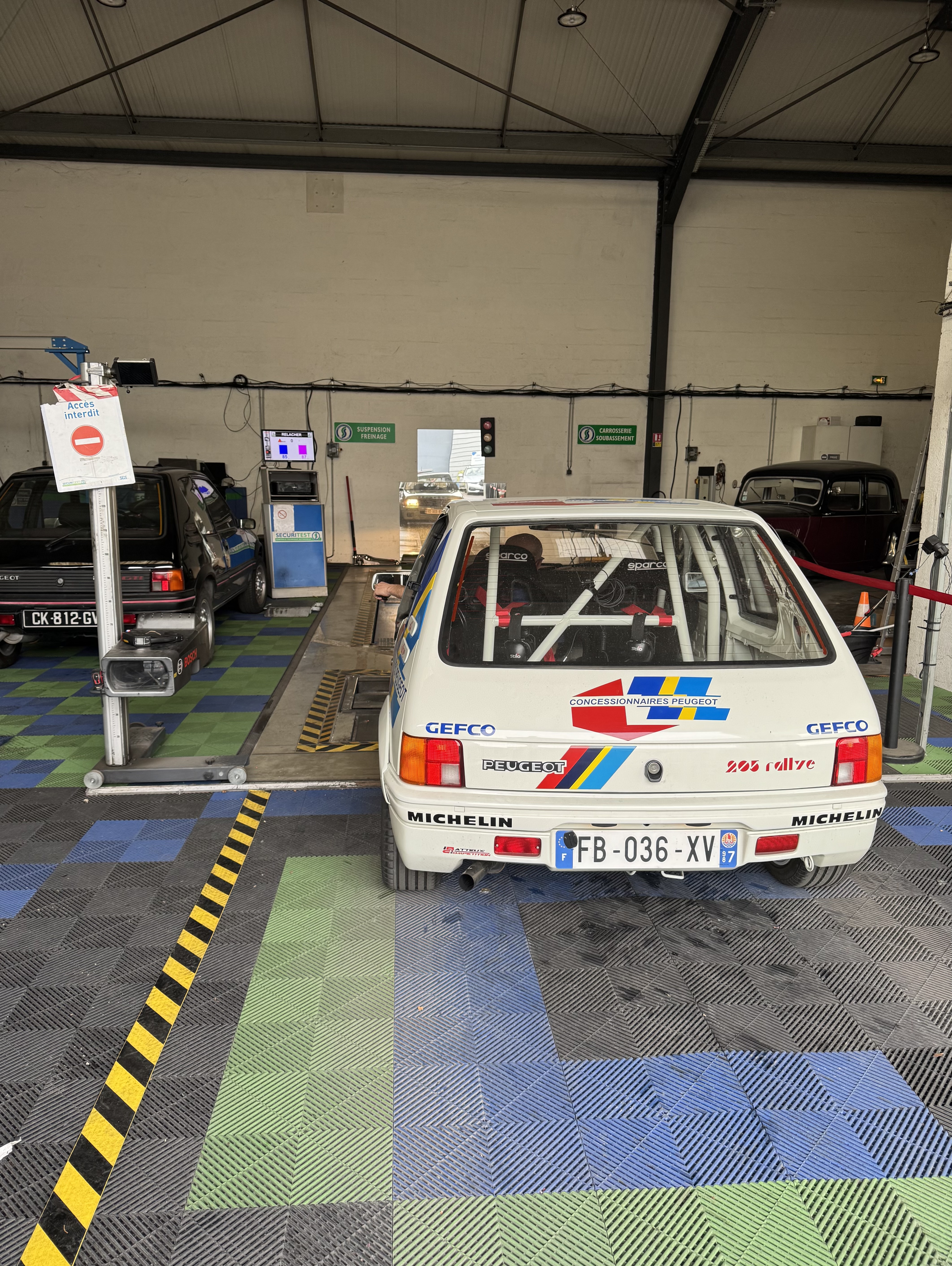

Un peu de nouvelles de cette auto.
Passage au CT hier. Validé mais non sans effort de mon contrôleur sur le FRAM !!!
Mon copain Abdel a dû tirer comme un sourd sur le frein à main pour qu’elle ne soit pas recalée !!
J’ai pourtant changé le maître cylindre par un wilwood en 19. Mais ça n’a pas eu beaucoup d’effet…
Le répartiteur n’ayant pas d’action sur le FRAM, je n’arrive pas à comprendre pourquoi c’est pas efficace.
Je manque aussi de frein ar à la pédale. Mais ça ce n’est que du réglage de ce fameux répartiteur. Mais pas facile d’affiner ce réglage.
Et le dernier point. Mon auto est degueulasse !! Inter comme extérieur. Mais dans mon box, on voit que dalle… Au sous sol j’ai l’impression qu’elle est propre. Dès que je sors, c’est un taudis à la lumière du jour !!
