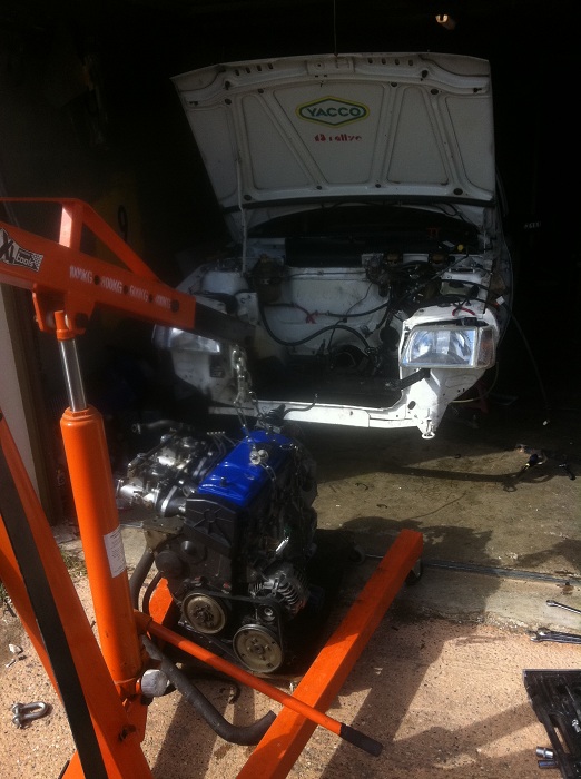

Quelques nouvelles de la 205 .....
apres la sortie du picodon j'ai enfin trouvé le courage de démonter !
cet am je sors moteur boite pour pouvoir emmener l'auto pour un devis en carosserie ( merci jean-luc13 et nicolas )
si j'ai pas trop les boules je vous fais un bilan complet des dégats !!

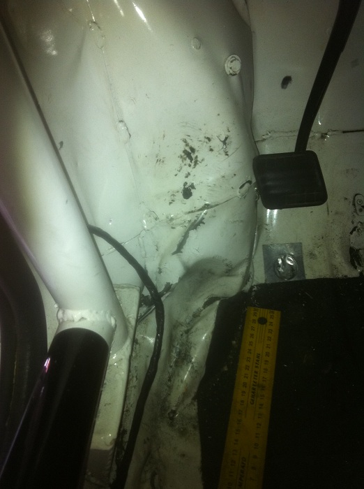

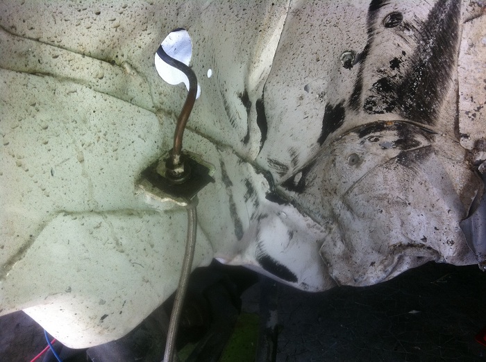

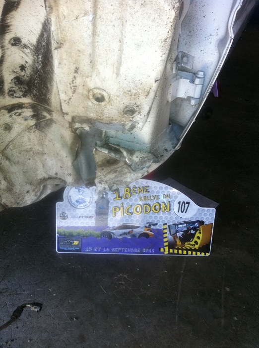

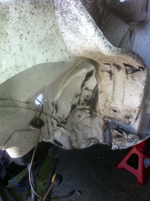

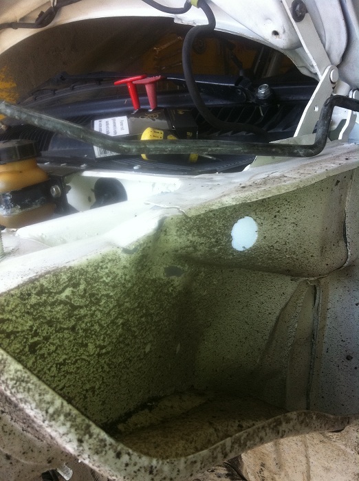

Bon !
voila , le groupe moteur boite est par terre et j'ai eu les boules mais j'ai quelques photos pour illustrer les dégats !
la derniere photo c'est pour l'humour car dans tout probleme il faut y mettre de la dérision pour avancer car c'est devant que ca se passe !
interieur du passage de roue
l'aile a plié
l'aile a plié
longeron tordu
longeron tordu
petite pointe d'humour !!!!!
Messages : 3482
Been thanked : 82 times
Re: 205 rallye GRA ex Morgen
courage philou, c'est la roue qui t'a fait plié la caisse? tu n'as pas eu d'autre endroit touché?

AUR80 a écrit :courage philou, c'est la roue qui t'a fait plié la caisse? tu n'as pas eu d'autre endroit touché?
oui le pivot a cassé a l'endroit de la rotule de triangle et la roue a tout reculé !
du courage j'en ai encore beaucoup !! merci beaucoup

donc si je comprend tes ancrages de berceau n'ont pas bougé
philou26
Messages : 789
Message par philou26 »
Aujourd'hui j'ai sorti le moteur et boite , j'ai pas essayé de desserrer le berceau mais en regardant de près j'ai pas l'impression que le bras du berceau ait bougé ( en tous cas le reste du berceau est bon ) j'aurais la surprise en enlevant l'ecrou , si le bras bouge a ce moment la je le controlerais en le comparant a un berceau d'origine
