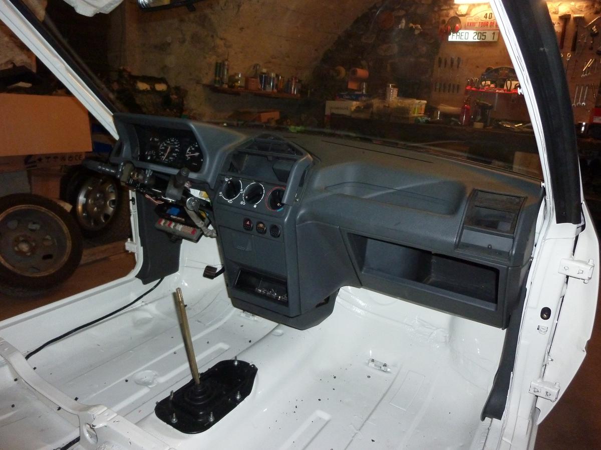

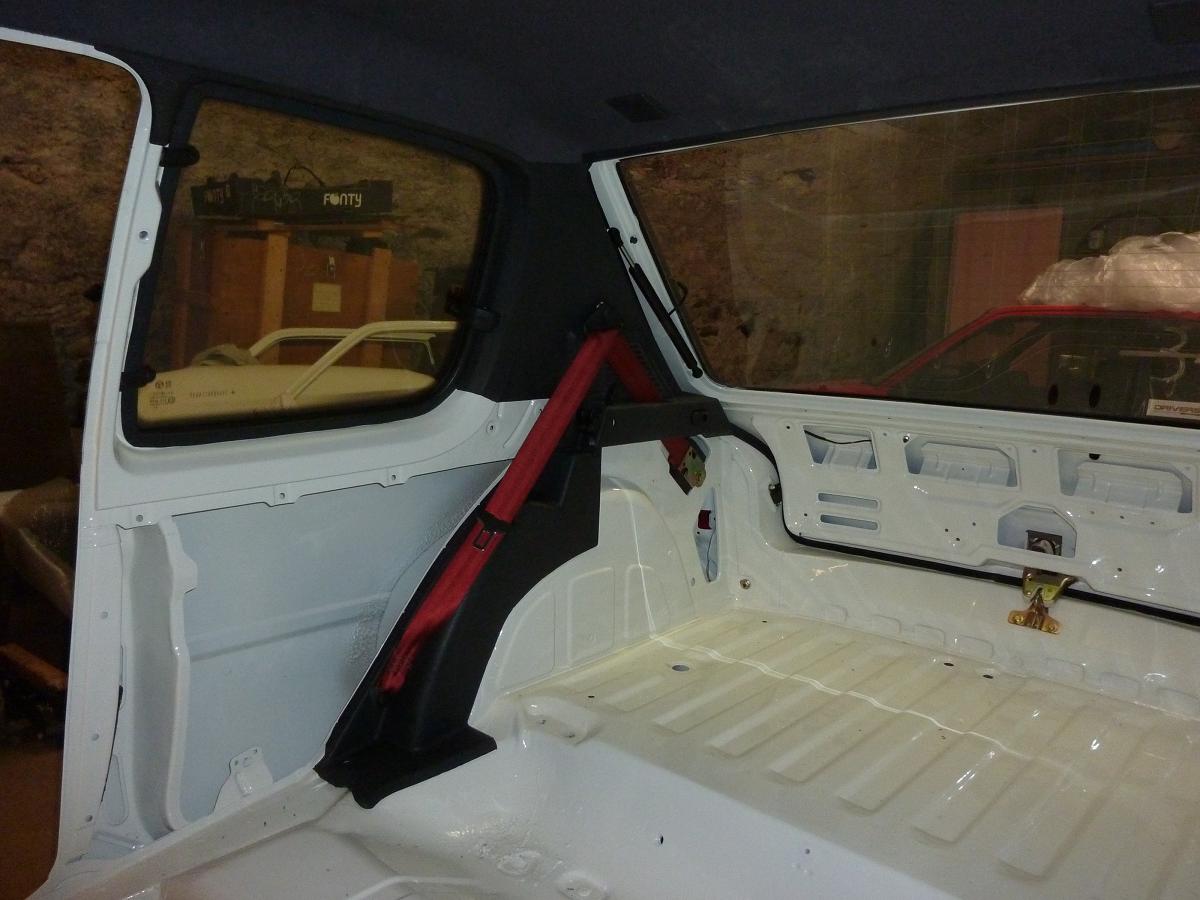

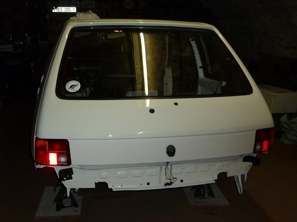

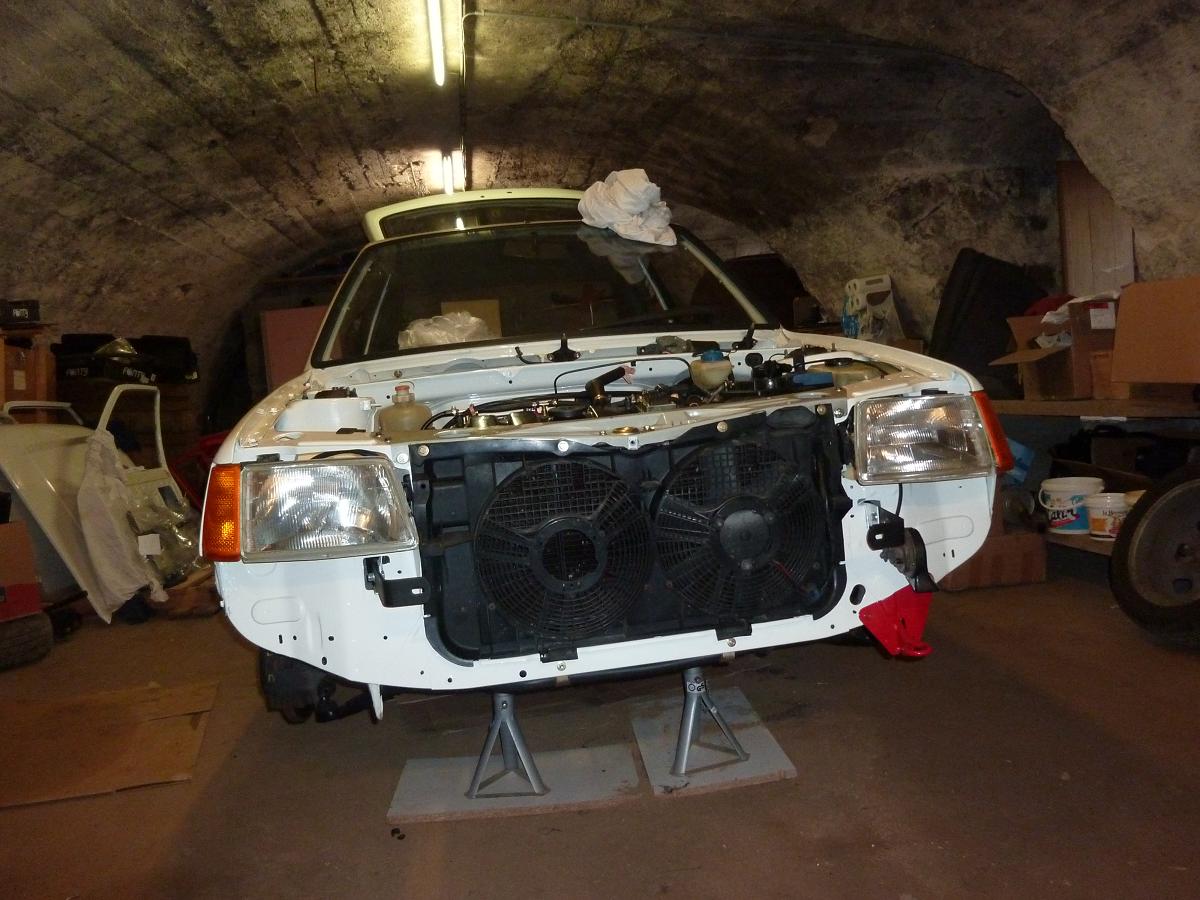

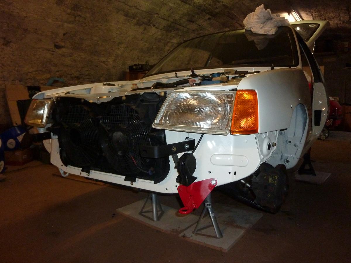

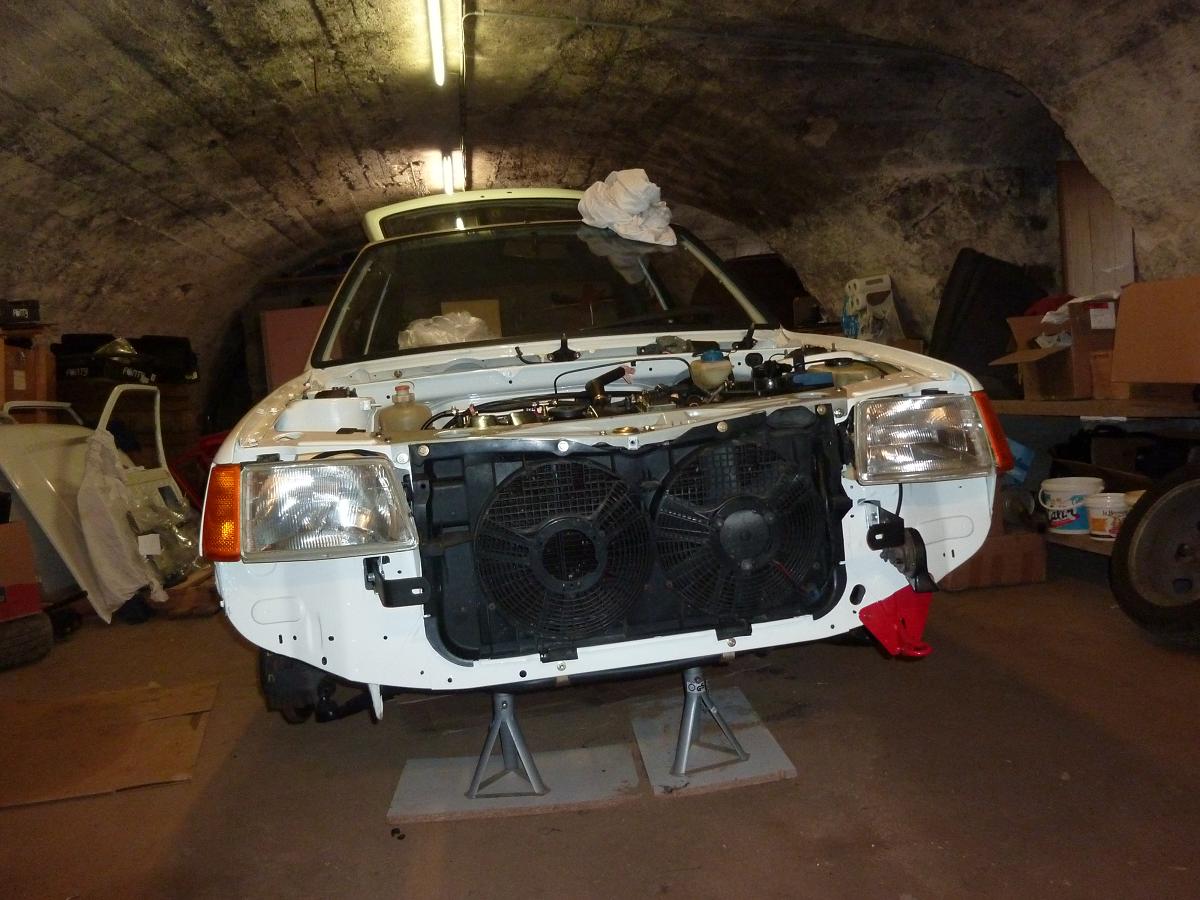

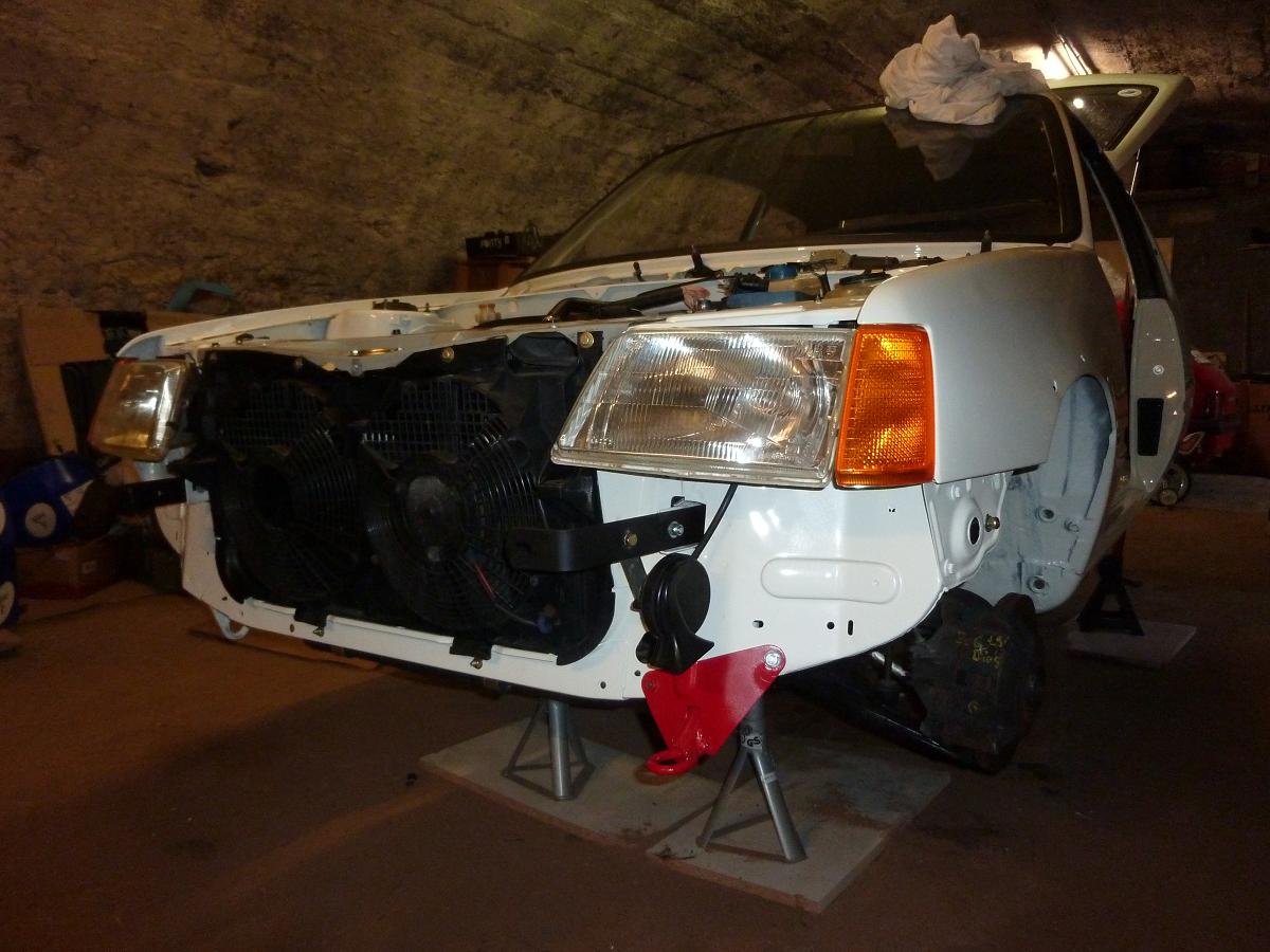

Console centrale terminée.
Moteur terminé (restait l'allumage) Si il me reste à trouver de la pate thermique pour le module
J'ai un lave glace qui marche !! (grosse nouveauté)
Eclairage terminé sauf éclairage de plaque (attente pare-choc)
Demain je vais chercher les fluides et produits nettoyants. Je vais reposer l'isolant de plancher pourri que j'ai à défaut de ne pas avoir eu le temps d'en commandé un neuf (ce sera fait plus tard) et je remets ma moquette déchirée sous les supports de sièges (à défaut d'avoir pris le temps et le budget pour une en bon état, on verra plus tard)
Reste à mettre les bavettes, les pare-chocs, les cardans, LE TRAIN ARRIERE
et mettre en service le freinage
... et roule Ah non ! j'oubliais les portières
et le capot.
Pare contre chose incompréhensible, j'ai paumé une moitié du support de tirant de train arrière (tout beau tout bichromaté noir), il était dans un seau , il n'y est plus. Et puis la durite rigide de frein qui va à la roue avant droite... J'en ai forcément 2... ben pas une dans le garage
Des photos de l'avancement :
