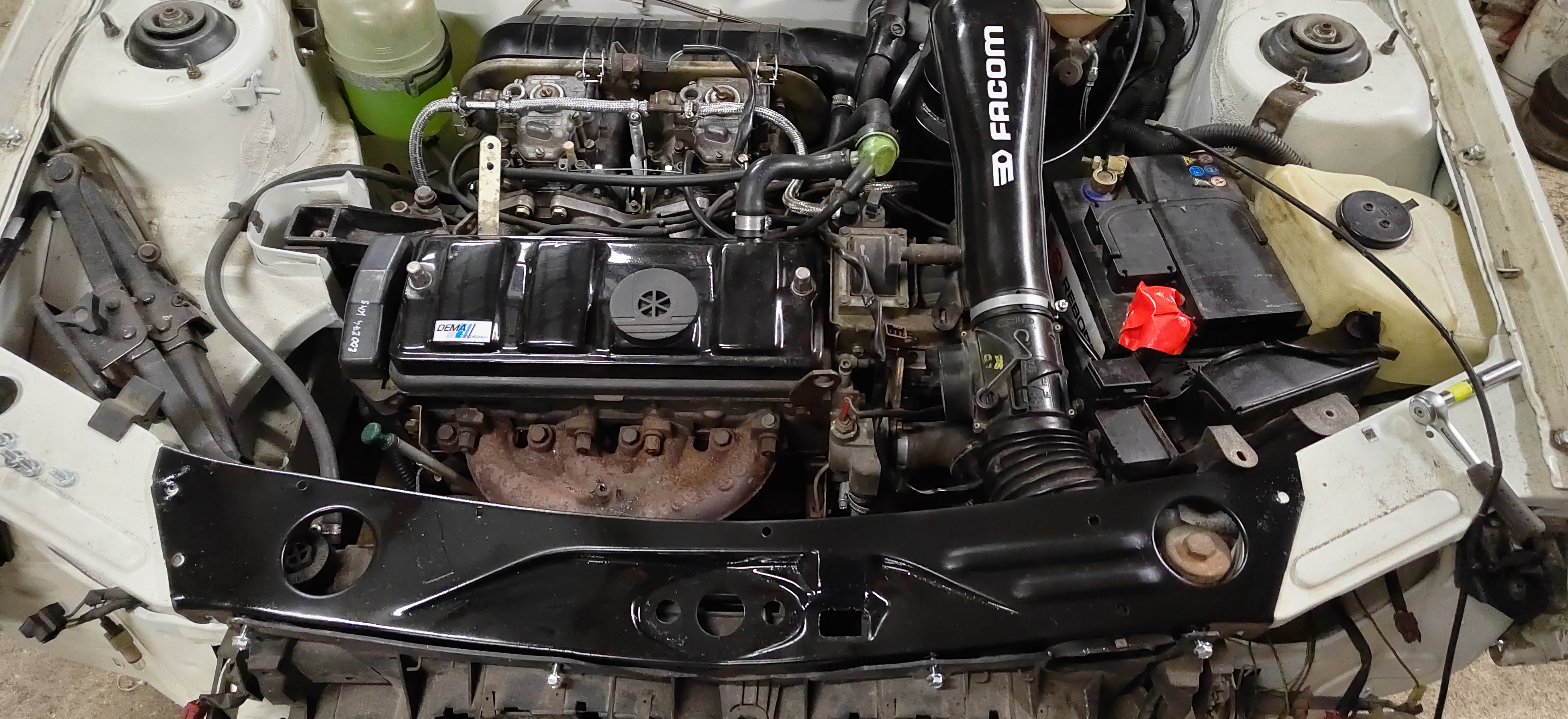

Ça y est, elle a craqué un coup <oo> . Je réessayerai à des heures moins tardives mais au moins me voilà rassuré. C'était la première tentative et j'ai essayé une vingtaine de minutes de la démarrer. Le train arrière est en pièces. Plus qu'à tout remonter. Et il ne restera "plus qu'à la préparer pour la carrosserie. J'ai trouvé des grilles de pare choc et j'ai commandé des baquets chez oreca.

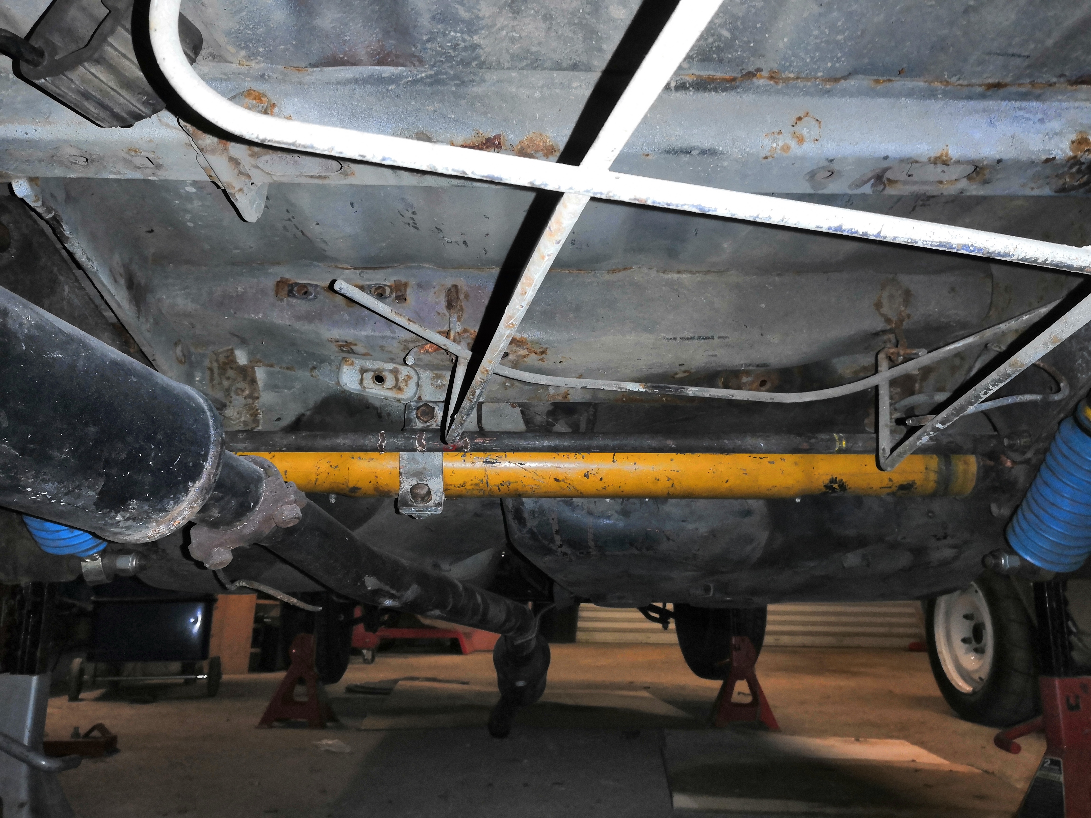

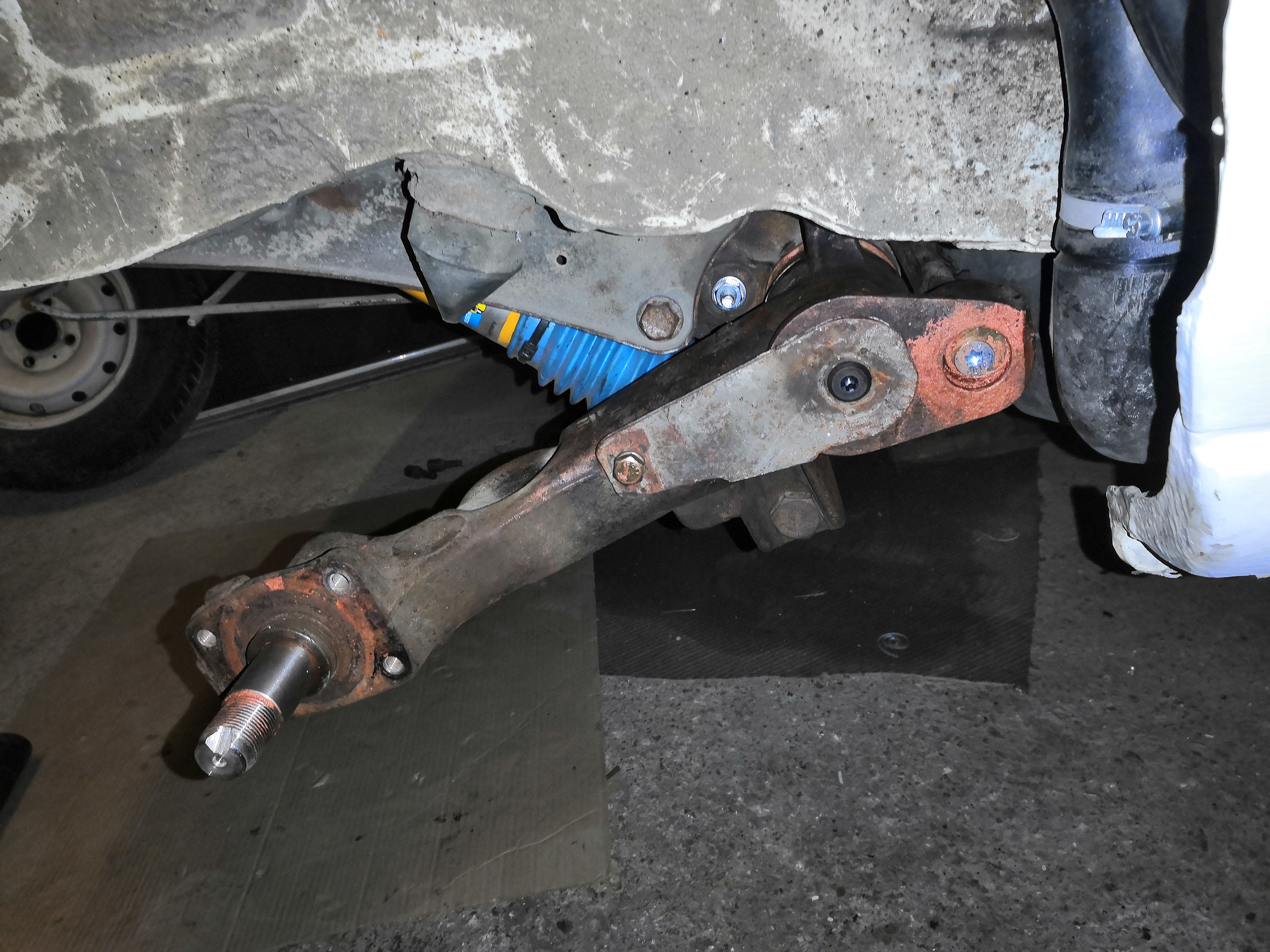

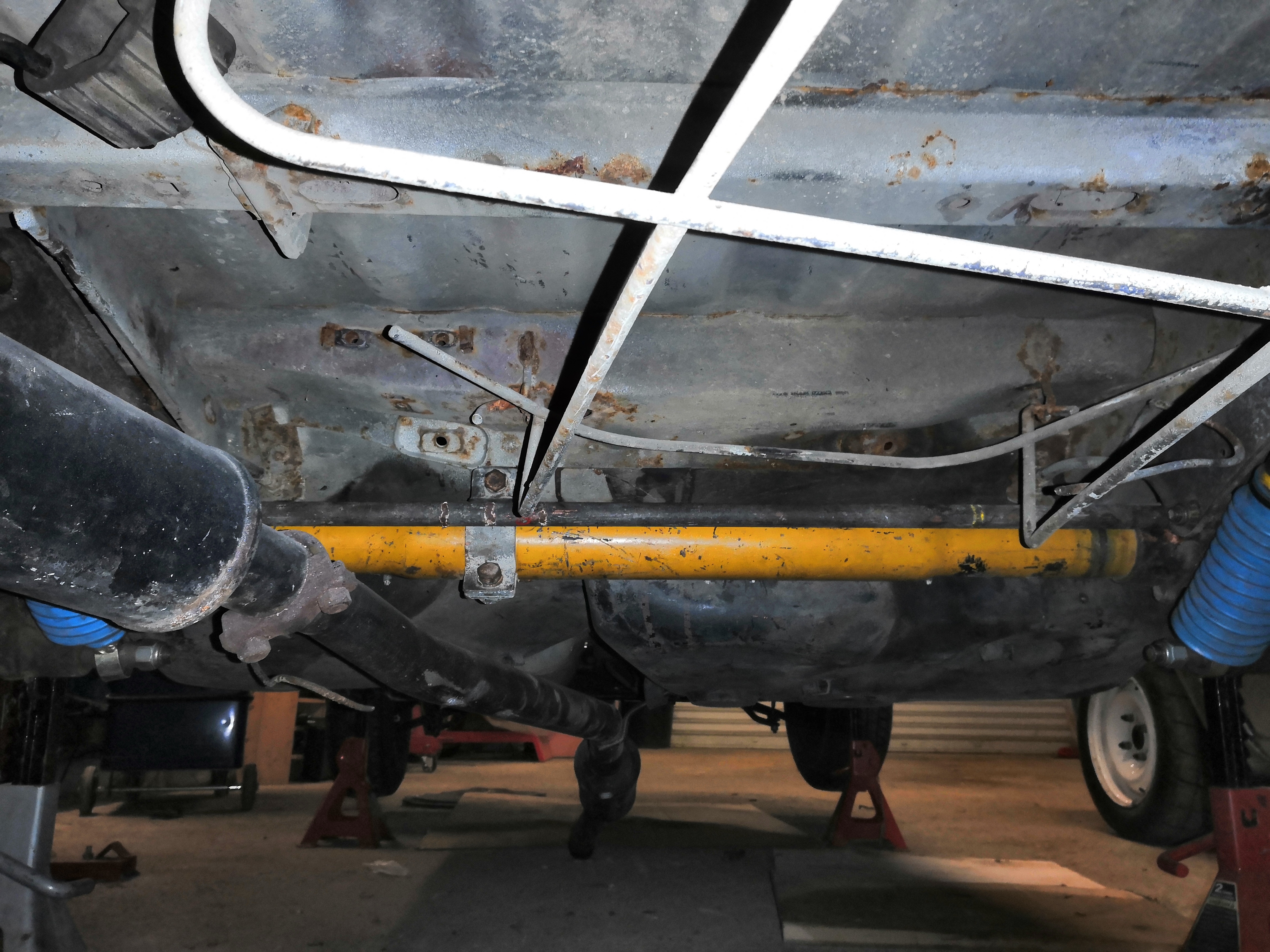

Faut dire qu'il faisait pas chaud dans le garage. Et j'ai passé pas mal de temps sur la gr. N (modifs arceau et presque 20 kilos en moins). Et puis il y a eu quelques péripéties avec mon train arrière. Ça m'a permis de découvrir que les trains arrières de Gti avant 87 étaient différents des autres (pas les mêmes cannelures de barres de torsion). Et j'ai aussi découvert que j'avais un jeu de barres et une poutre de ces fameux trains arrières, Et forcément je m'en suis aperçu une fois que le train était remonté sur la voiture, et que j'ai voulu enfiler les barres <_<
Enfin bref, elle a un train arrière tout neuf maintenant, axes, roulements, visserie, fusées. Un vrai train de rallye avec sa poutre en 65, ses barres de torsion en 18.9 et sa barre anti roulis en 19.
Je sais certains diront que j'aurais pu tout repeindre, mais c'est 30 mon truc, je préfère les choses dans leur jus. En bon état mécanique mais dans leur jus.

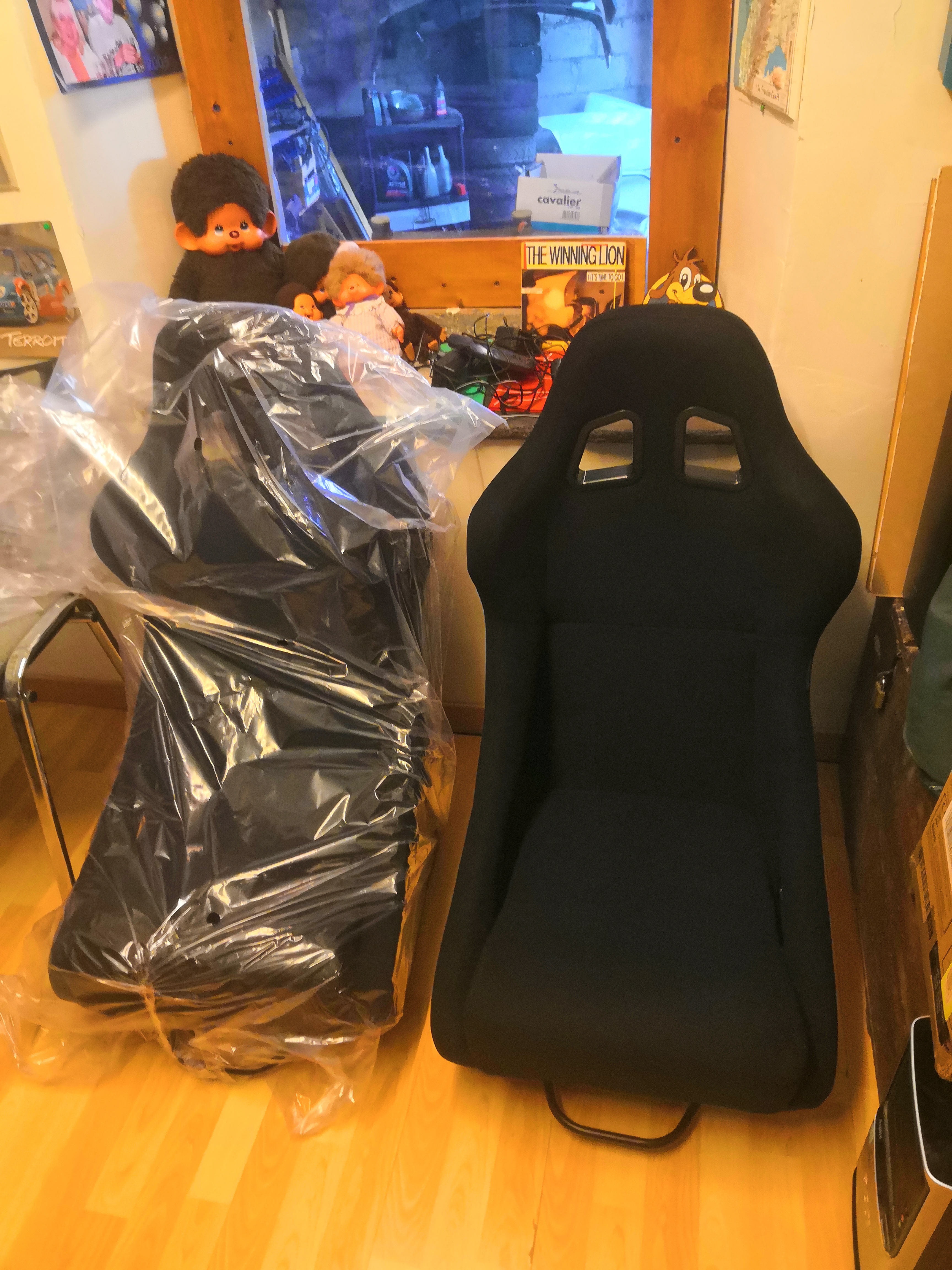

Salut à tous, aujourd'hui j'ai reçu mes sièges, je les avaient commandé en promo à Noël, 77 euros le siège. Avec des écussons pts d'origine ça devrait le faire pour commencer. Sinon j'ai appris la semaine dernière que j'avais une hernie discale cervicale. :o
Moi qui pensais participer au maximum à la carrosserie, ça va être compliqué. Je vais laisser mon mote carrossier quasiment tout faire . Mais avant il faut que j'arrive tant bien que mal à finir les freins arrières et l'échappement.

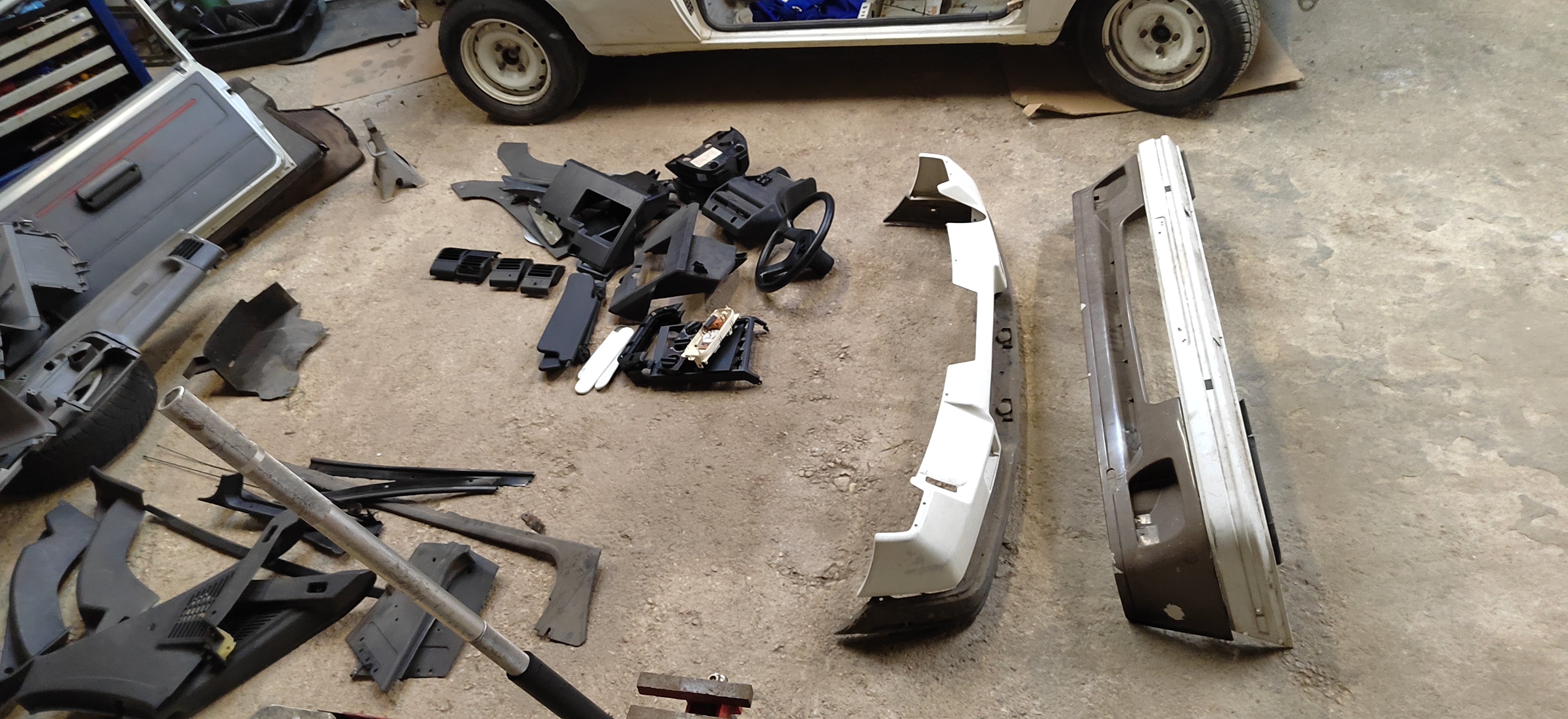

Petit tri des pièces d'intérieur cet après-midi pour préparer la suite. Il me manque pas grand chose. Juste les panneaux arrières dont un me paraît gris et l'autre est gondolé. La moquette et les ceintures sont pas sur la photo mais je les ai. Le tour de frein a main faut que je le retrouve <_< mais normalement je l'ai. Après il va me manquer 2-3 choses qui se trouvent en neuf comme l'insonorisant, me tapis de coffre, le pommeau... Etc.
