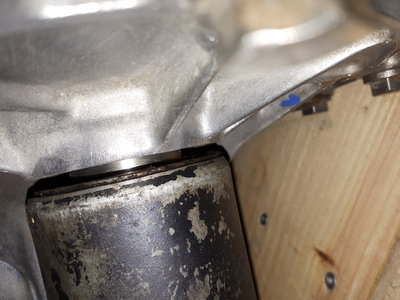

Bon je suis perdu avec les cardans de ma future boîte ...
Je suis en train avant de 309 donc il me faut des cardans de 309 jusque là pas de problème.
Par contre dedans je ne sais pas si j'ai un axe en 16 ou en 14.
Un cardan de rallye donne ça dans la boîte : Du coup j'ai l'impression qu'il ne s'enfonce pas assez ou cette marge est elle normale ?
Si la marge est normale alors axe en 14 et si c'est pas normal axe en 16.
C'est bien ça ?
C'est bien ça ?

Le cardan touche l'axe si tu es en 16, ça doit peut-être se sentir quand tu l'enfiles ?
