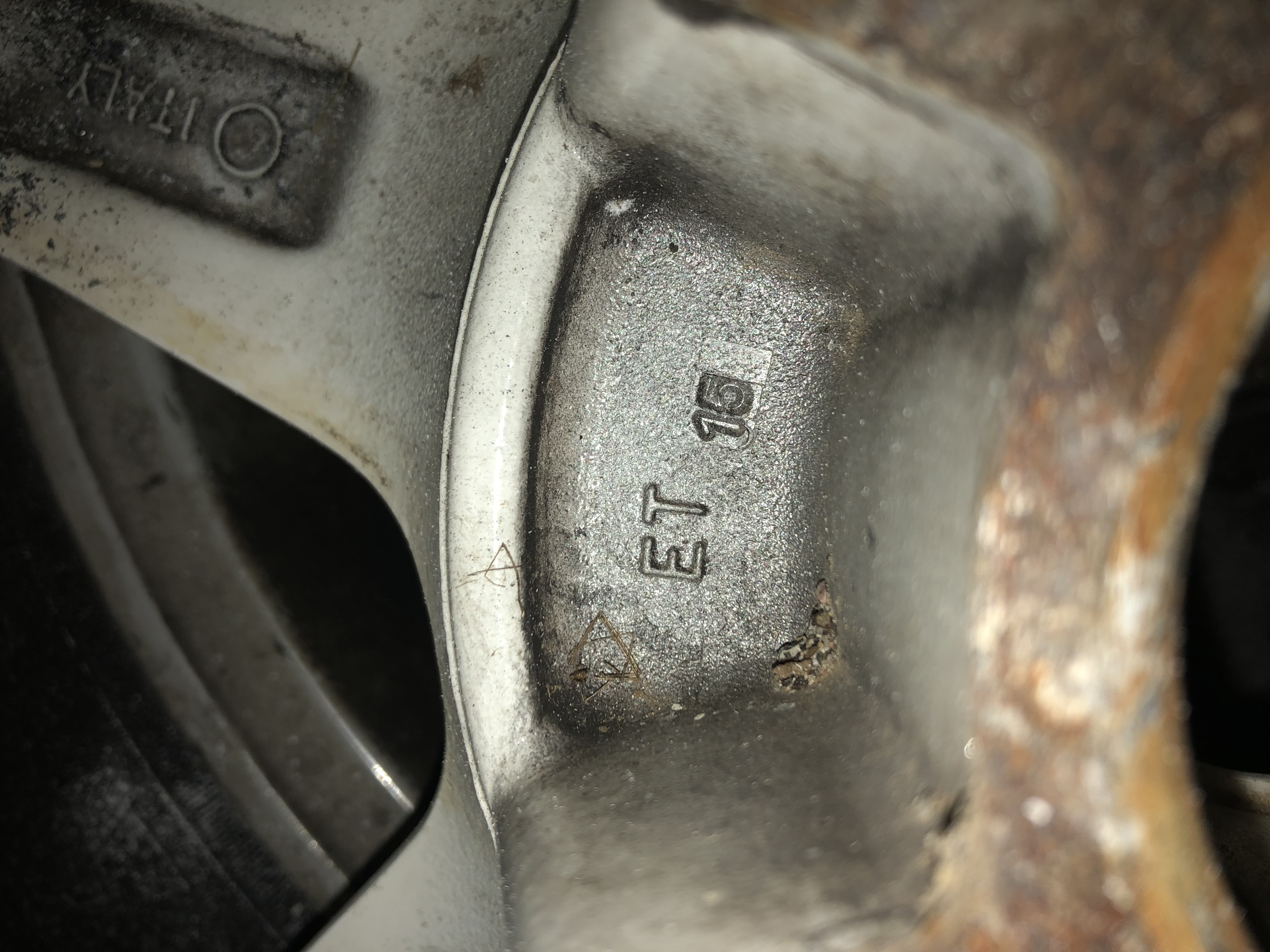

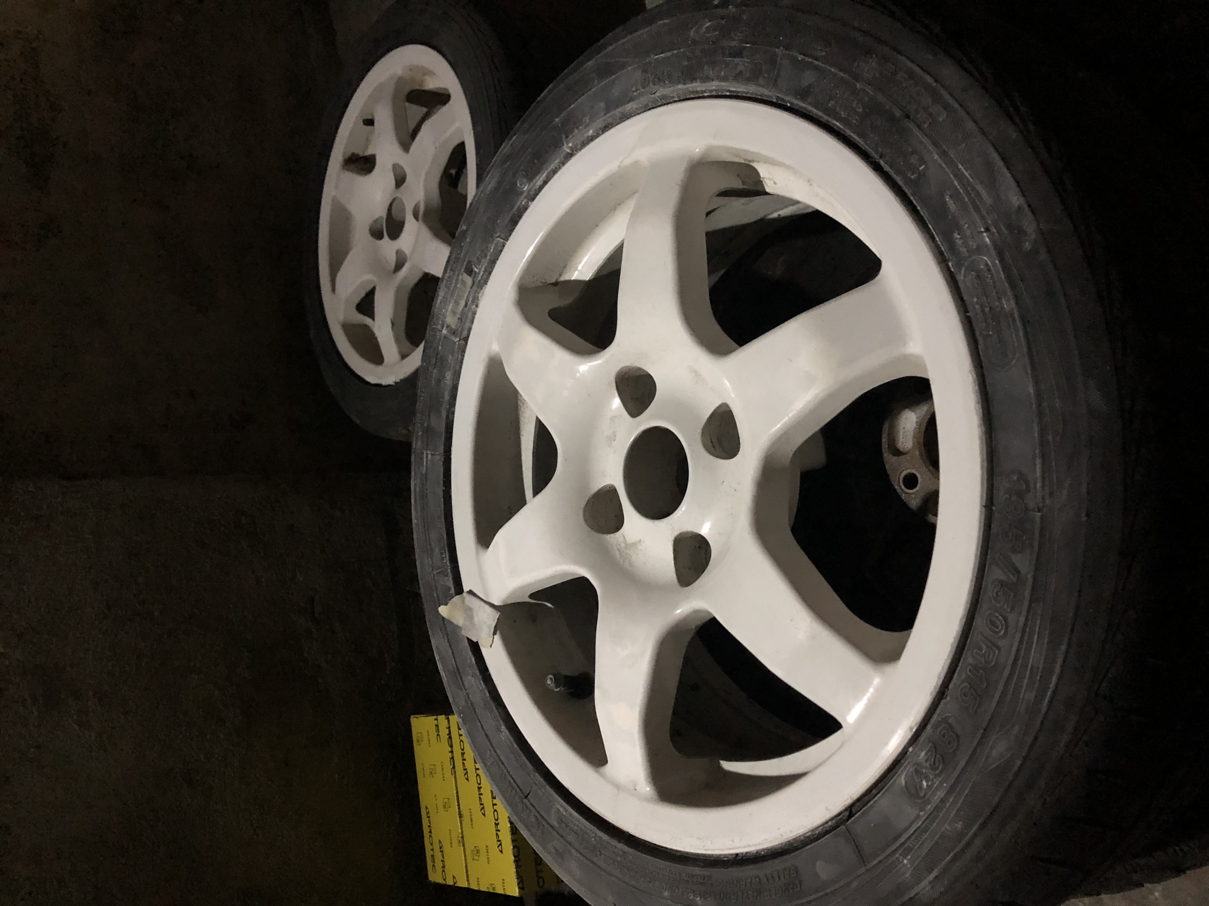

J’ai bossé pour la 1ere fois dans mon box aujourd’hui, grâce à l’achat d’un projecteur Led sur batterie :mrgreen:
Nettoyage, mastic et ponçage sur 4 Tecnomagnesio en 15 pouces, et reception de mes chemises en direct de chez Aprotec B)

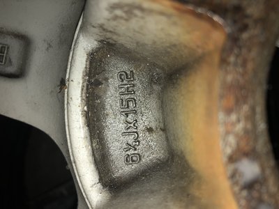

Voila les caractéristiques
Vous pensez que ça passe sur la rallye ? Quitte a découper légèrement les extensions et monter du 195/45 15 pour la démultiplication
205 Rallye AM 90 77 000 km
Messages : 18377
Has thanked : 526 times
Been thanked : 1150 times
Re: 205 Rallye Varoise en rénovation
Oui, ça passe, Rodolphe a des 7x15 ET13 sur la sienne et moi j'ai roulé avec du 7x15 ET15 :crying:
