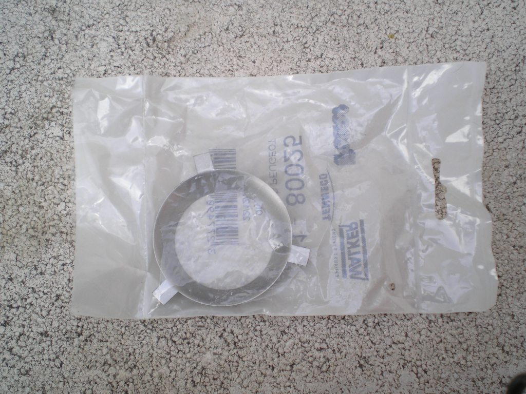

Bonsoir,
petite soirée de bricolage, démontage de la ligne d'échapement afin de pouvoir remplacer la collerette détériorée.
Préparation de tous ca, demain elle sera soudée.
Hier, j'ai commandé le joint entre le col de cigne et la ligne d'échapement.
Je suis passé chez peugeot pour commander 4 bougies, par contre il m'obblige à en acheter 10. pas de stock sur ces piéces.
Je cherche un autre distributeur qui pourrai m'avoir ça.

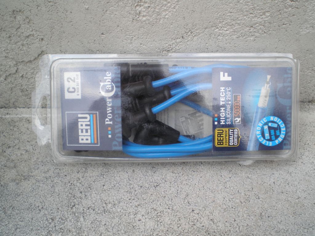

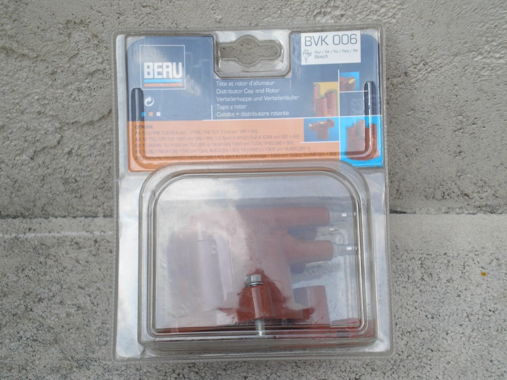

Bonsoir,
aujourd'hui, j'ai bossé un peu sur la voiture, remplacement de la tête de delco, du faisceau d'allumage et j'ai encore tenté de regler ce ralentit,
mais il n'y a rien à faire. Sois je suis à 2500tr/Mn sois elle cale.
Je n'y comprend rien.Bougies neuves, tête de delco et doigt neuf, faisceau d'allumage neuf, joint de carbu neuf et nettoyé.
J'ai encore vérifié si je n'avais pas une prise d'air, je n'ai rien trouvé.
Balouba doit passé la semaine prochaine, j'espére qu'il va réussier à les régler.
Bonne soirée,
séb

Salut,
j'ai galéré à en trouver également,
j'ai commandé sur ce site et je n'ai pas été déçu:http://www.pluspiecesauto.com/d-Joint-d ... 09905.html
Frais de port un peu chére, du coup j'en ai pris 2.
Séb
