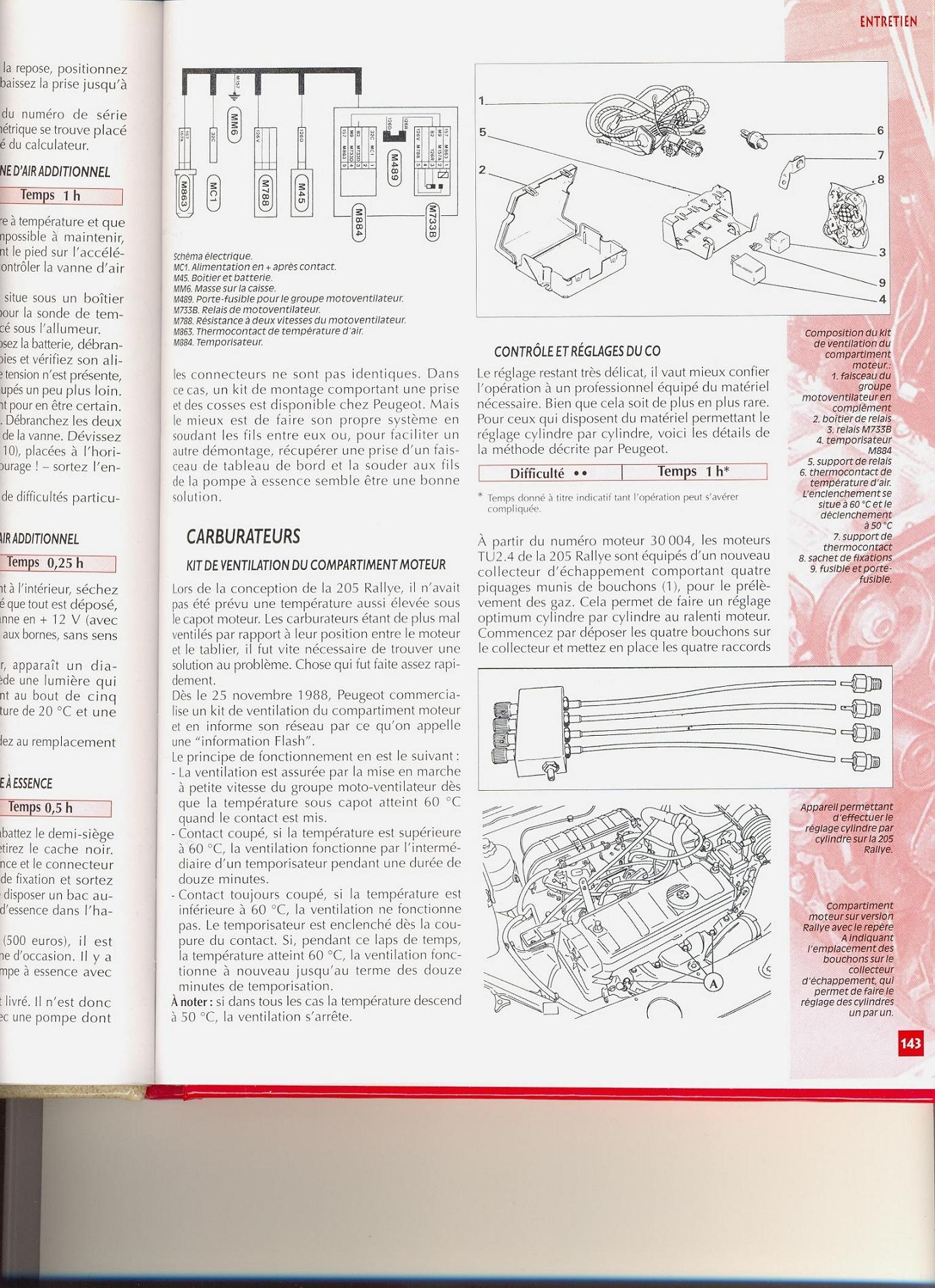

Salut,pour la sonde sur les carbus,voici un scan d'un document explicatif du fonctionnement de ce système :ok:

Merci, je l'avais déjà trouvé, mais cela se lit beaucoup mieux! Si je comprends bien, c’est une option au moins pour la première série, elle est donc devenue la norme sur les modèles les plus récents.
Mon français est terrible, et Google m'aide à un moment donné et je peux me tromper.
En tout cas, l’idéal serait de récupérer le code du kit afin de pouvoir le récupérer et le monter.
