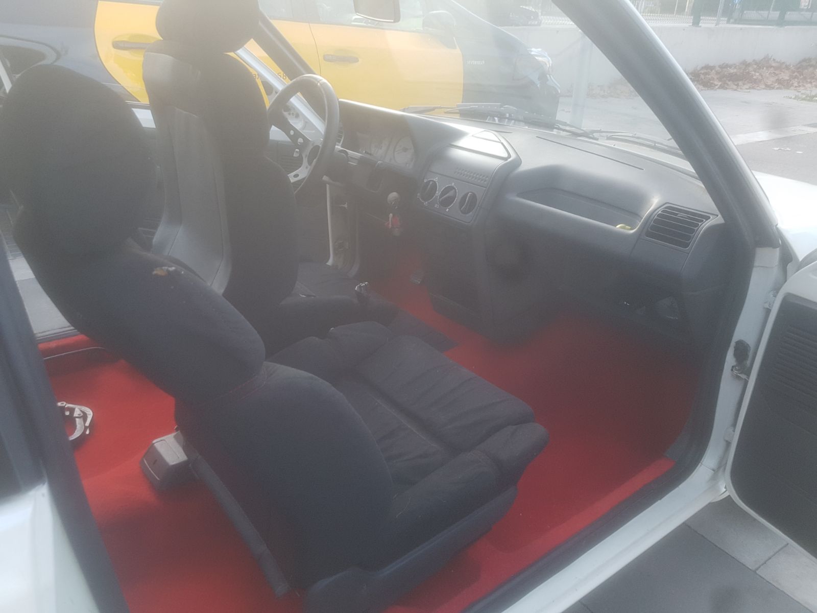

Vraiment oui Pour moi, il est très important que ce soit original et il m'a coûté de faire comprendre au tapissier que la beauté est que c'est comme quand il a quitté l'usine d'assemblage :ok: . Il a utilisé le même fil rouge, les éponges ont changé de siège et renforcé le lumbar et le trottoir. Le logo PTS M'AIME :D et le tissu original a été très beau après être passé par la machine à laver. Je pensais que cela ne survivrait pas à la machine à laver mais il a été comme neuf <oo> . J'ai aussi poncé, peint et graissé les guides, alors j'ai Rallye pour 27 ans de plus. :p

Désolé pour l'utilisation de votre langue, mais j'utilise Google Translator :) . Les éponges que j'ai attachées à eux ont été vues sur ebay mais je voulais même garder l'éponge qui pourrait être sauvée. Dans la région de Toledo, près de Madrid, il y a de très bons professionnels du rembourrage et travaillent très bien l'éponge à un prix très compétitif. :ok:

Pour l'Espagne, nous avons quelques Rallyes en assez bon état. J'ai une phase de Rallye 1 et une autre phase 2 et les sièges sont arrivés plutôt bien, miraculeusement. :mrgreen: Maintenant, je vais restaurer ceux de la phase 1 et j'espère qu'ils sont aussi bons que ceux de la phase 2. Pour la machine à laver à nouveau. :wacko: :D
Une photo des sièges de la phase 1.
Le volant est horrible ... j'en ai déjà un original. :ok: :ok:

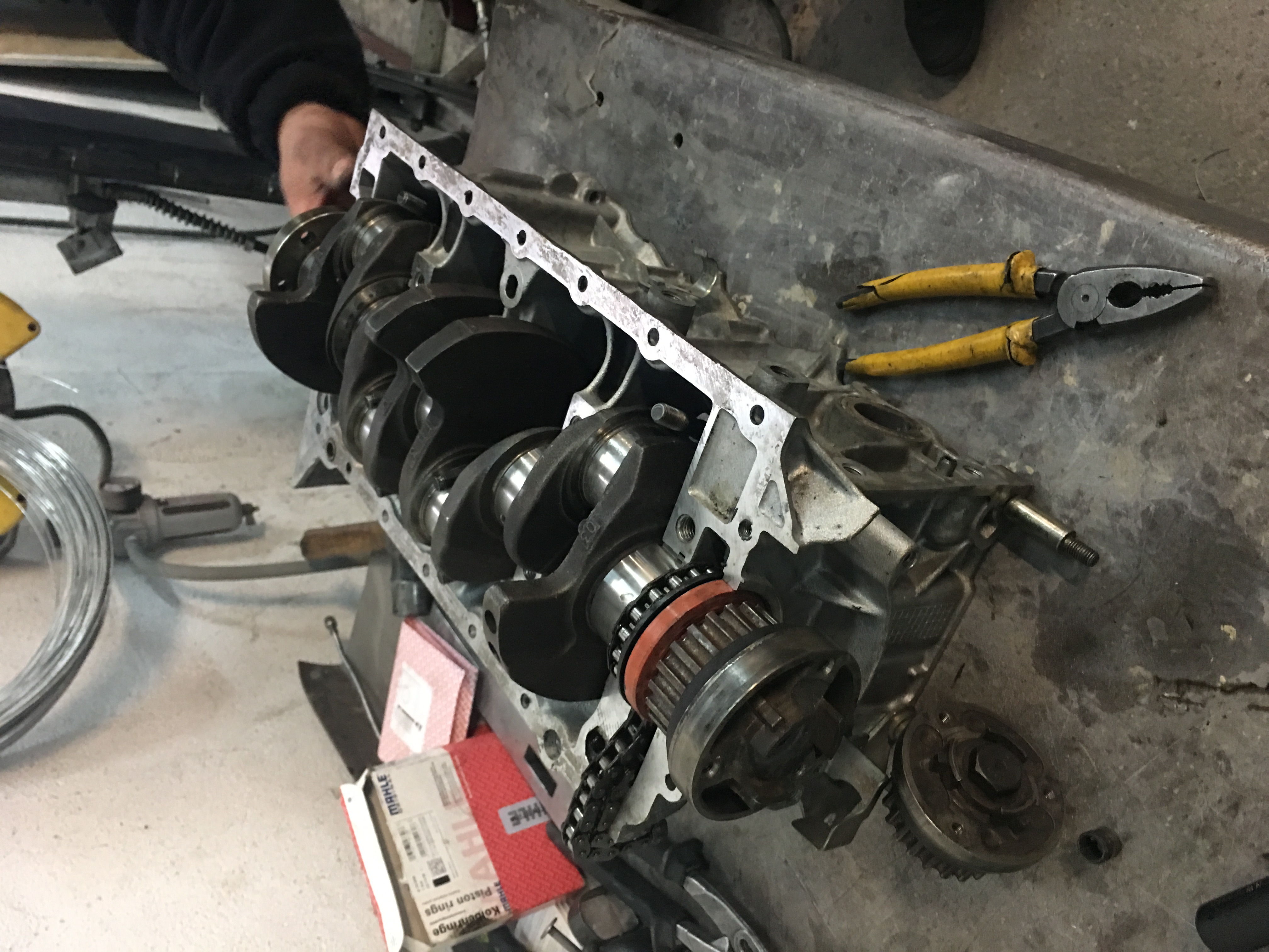

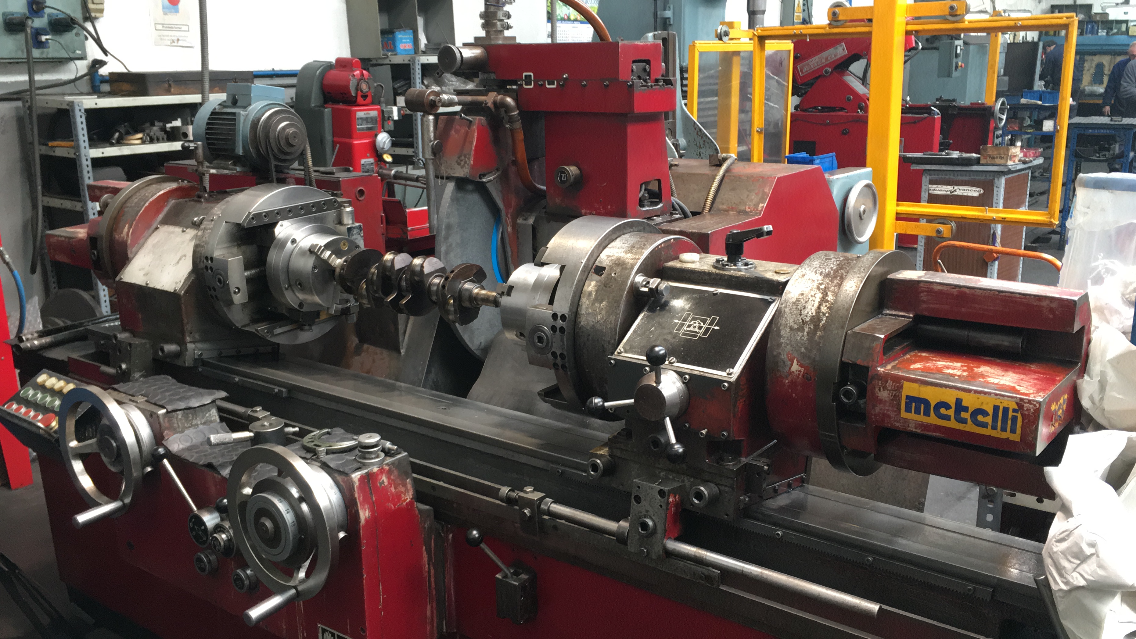

La restauration du Rallye phase 2 progresse très lentement mais sur la bonne voie ... :ok:

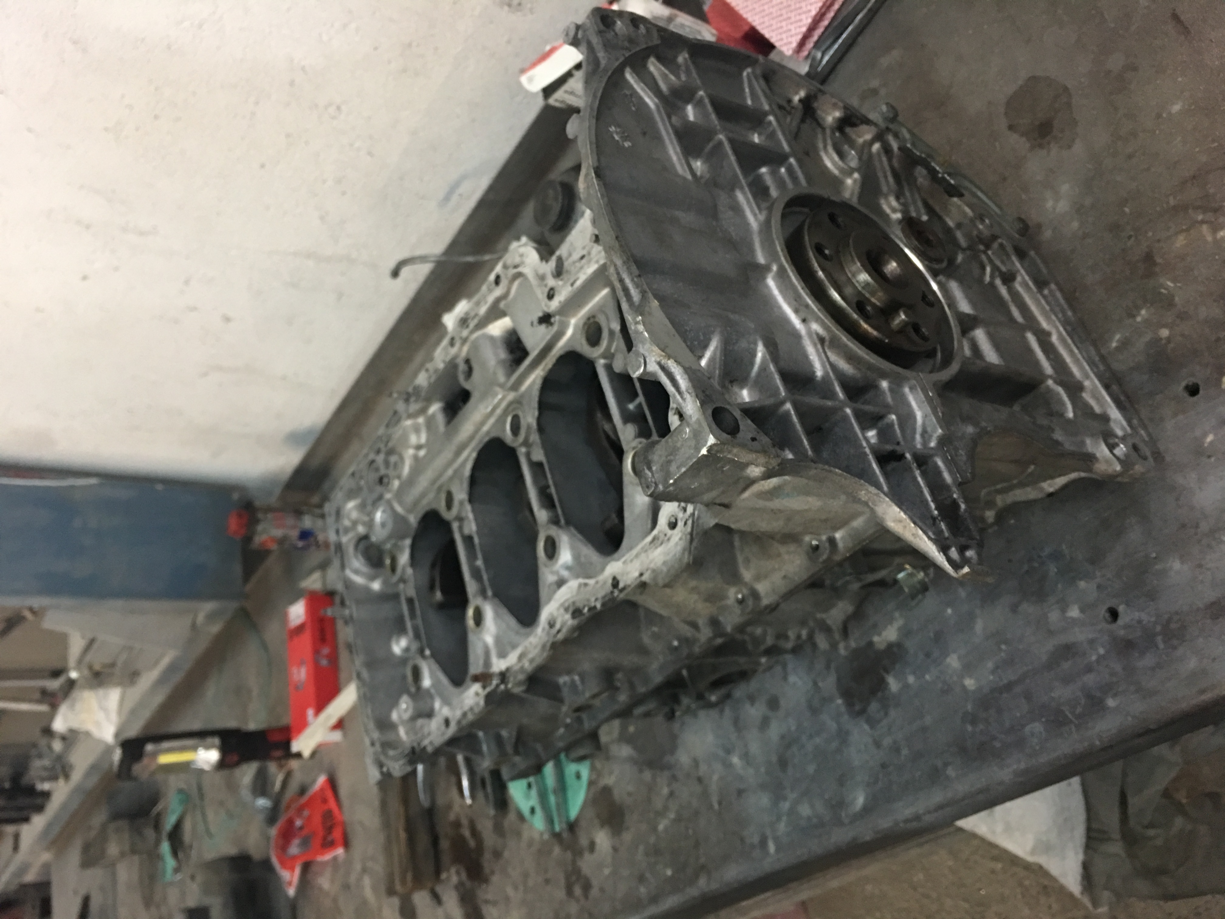

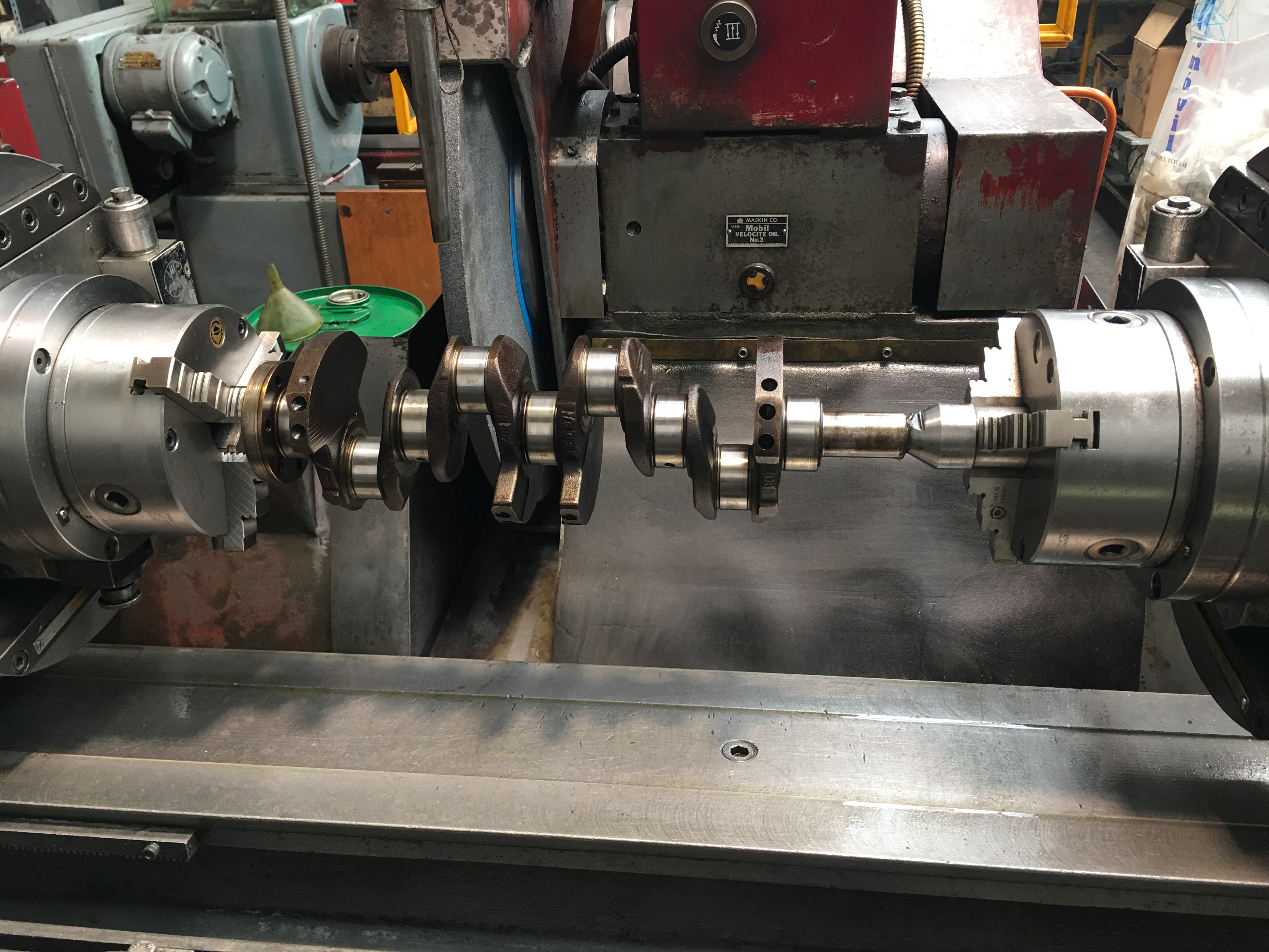

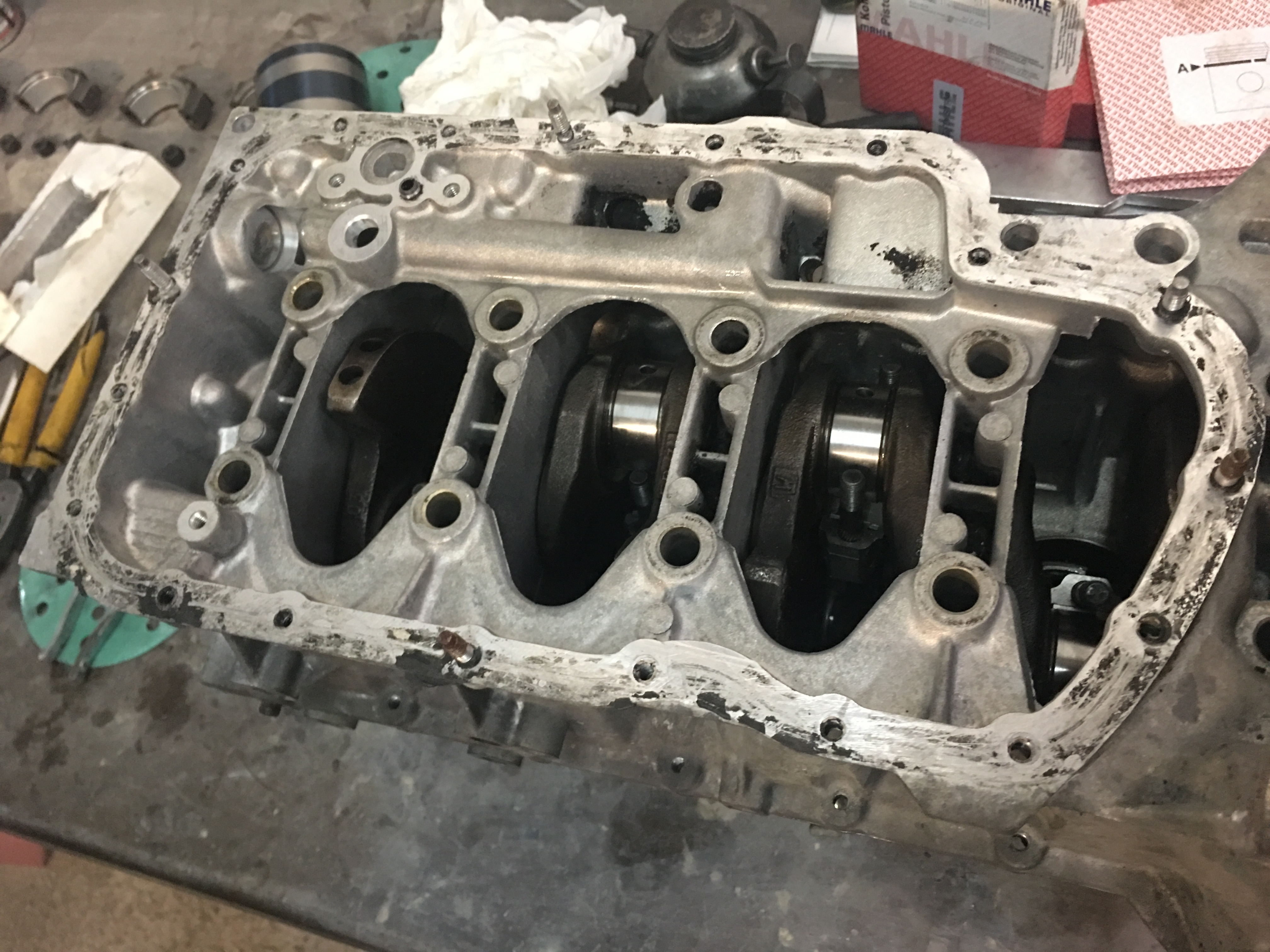

Le vilebrequin a dû être réparé et changé les paliers de vilebrequin, les paliers de bielle, tous les joints de moteur, les chemises de cylindre et les segments de piston ... certains d'entre vous se demanderont s'il y a quelque chose qui n'a pas été réparé du M2A ... :blink: bien petite chose puisque maintenant je vais installer la culasse. Je te parlerai du stock quand je l'installerai. J'espère que vous aimez le travail d'orfèvre du spécialiste. :D

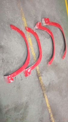

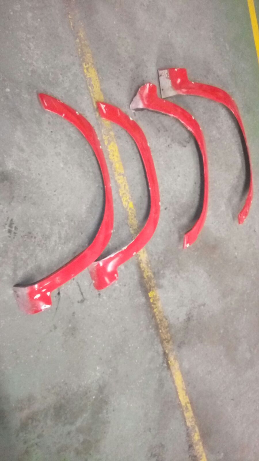

Et enfin quelques aletines à restaurer pour avoir dans le coffre des souvenirs ... :mrgreen:

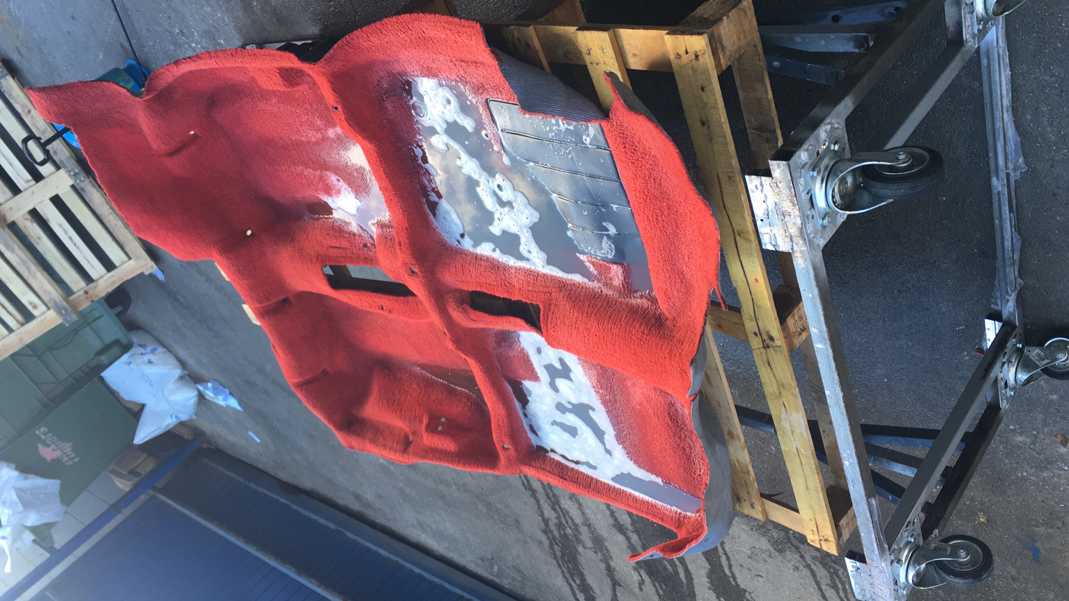

Message par Rallye Barcelona »

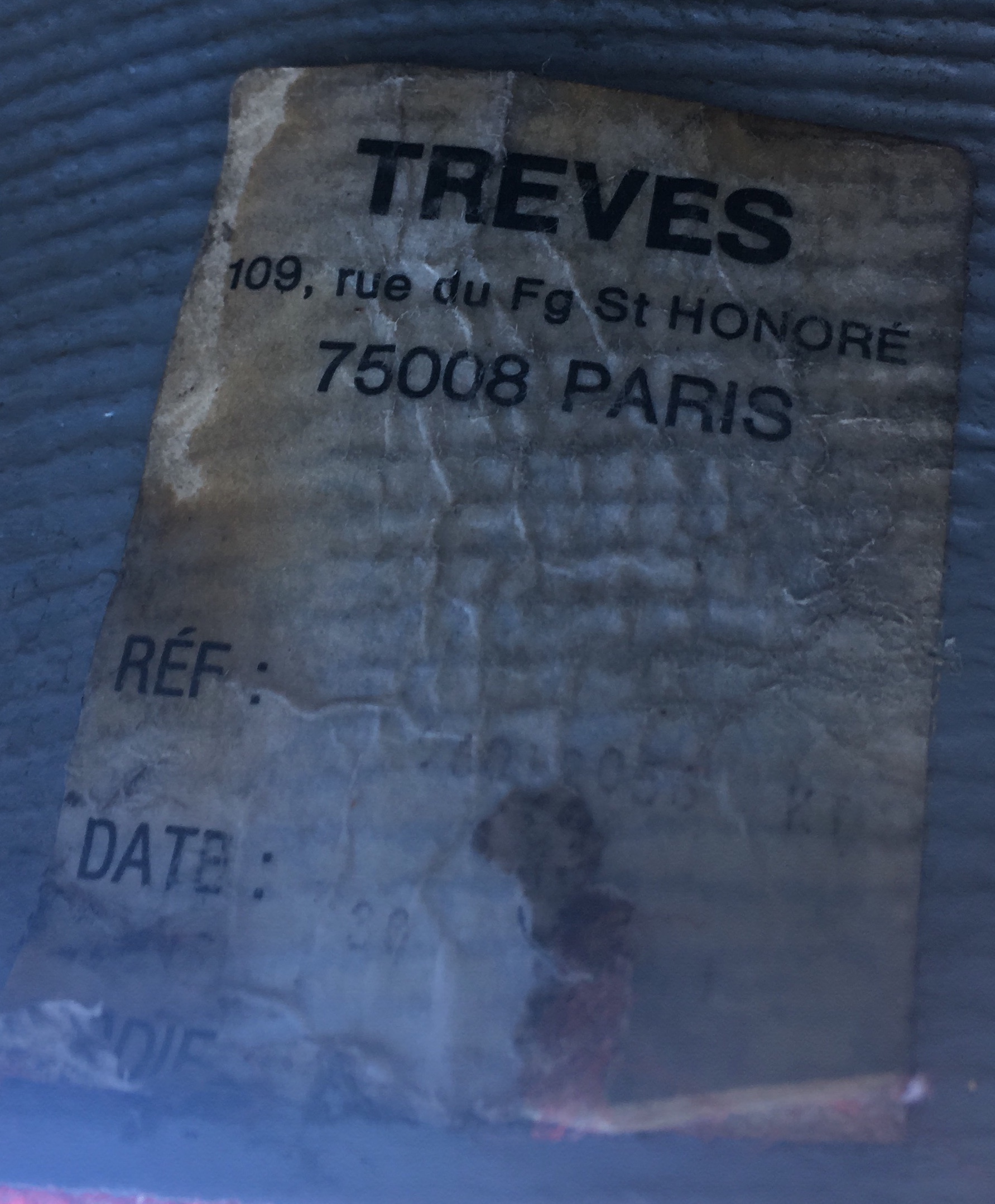

Et l'opération de nettoyage typique que nous avons tous fait à un moment donné ... :p le tapis plein de terre pendant au moins 25 ans ... :crying: J'ai joint la photo dans laquelle vous voyez le fournisseur du tapis, j'ai paru curieux de le garder et de tout faire possible afin qu'il ne décolle pas. :ok:
