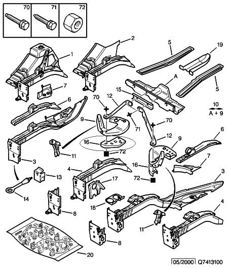

Des nouvelles,
J'ai roulé la première fois avec l'AX samedi dernier alors que ça fait presque 2 mois que j'ai acheté l'auto (c'est mon père qui l'a amener au CT).
Ma première impression: la direction est plutôt imprécise, l'auto a envi de partir à droite à gauche lors des accélérations et freinage. La raison, du jeux dans les deux roulements avants. A part ça, bonnes impressions, elle à la pêche.
Du coup, je roule avec toute la semaine.
Mardi prochain, RDV chez le carrossier car les côtelettes sont un poil déformées (remarque au CT). De plus, la côtelette conducteur a subi une transformation douteuse (soudage d'une tole à l'arache). Du coup, grattage de la tôle suspecte. Et surtout, j'en profite pour faire souder les renfort de saxo (pièce 16) :)

Aubrey a écrit :Et surtout, j'en profite pour faire souder les renfort de saxo (pièce 16) :)
C'est une excellente idée surtout pour le prix!!
Tu met les inferieurs et les latérales?? ;)
Aubrey
Messages : 915
Has thanked : 49 times
Been thanked : 46 times
Re: AX Sport ph2 Rouge Furio
Message par Aubrey »
J'ai commandé les inférieurs seulement par peur que le carossier manque d'accès pour souder les latérales. Qu'en penses-tu, c'est faisable de souder les renforts 11 moteur en place?
Sinon, il est prévu de lui faire faire un petit cordon de soudure sur la pièce 9 (entre la pièce 9 et la caisse).
