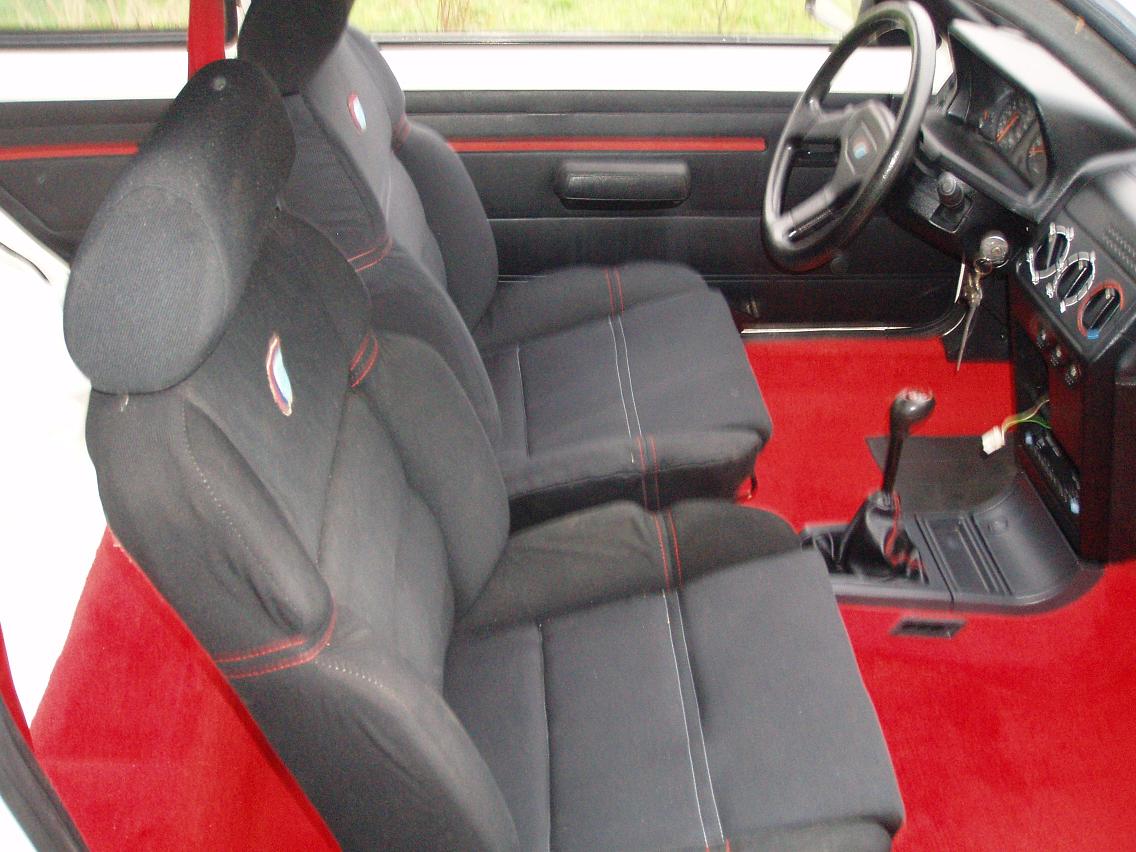

cool :D les photos fonctionne, voici le travaille jespere que sa vous plaira ????

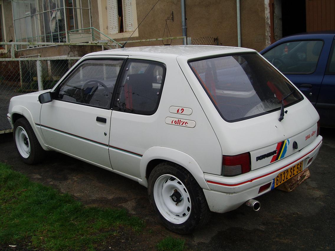

la voiture à l'heure actuelle ( jamais accidenté)+ tot bon signe ....non?

elle a l'air super propre pour 1600€ <oo>
bonne acquisition!! B) :ok:

un petit voile de meige sur les jantes et ce sera parfait!!! :rolleyes:

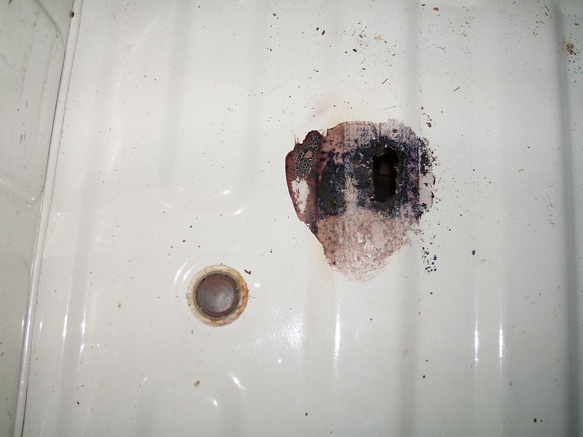

pas cool, le trou dans le coffre :crying: fait chier de deposer le reservoir pour resouder une plaque :wacko:

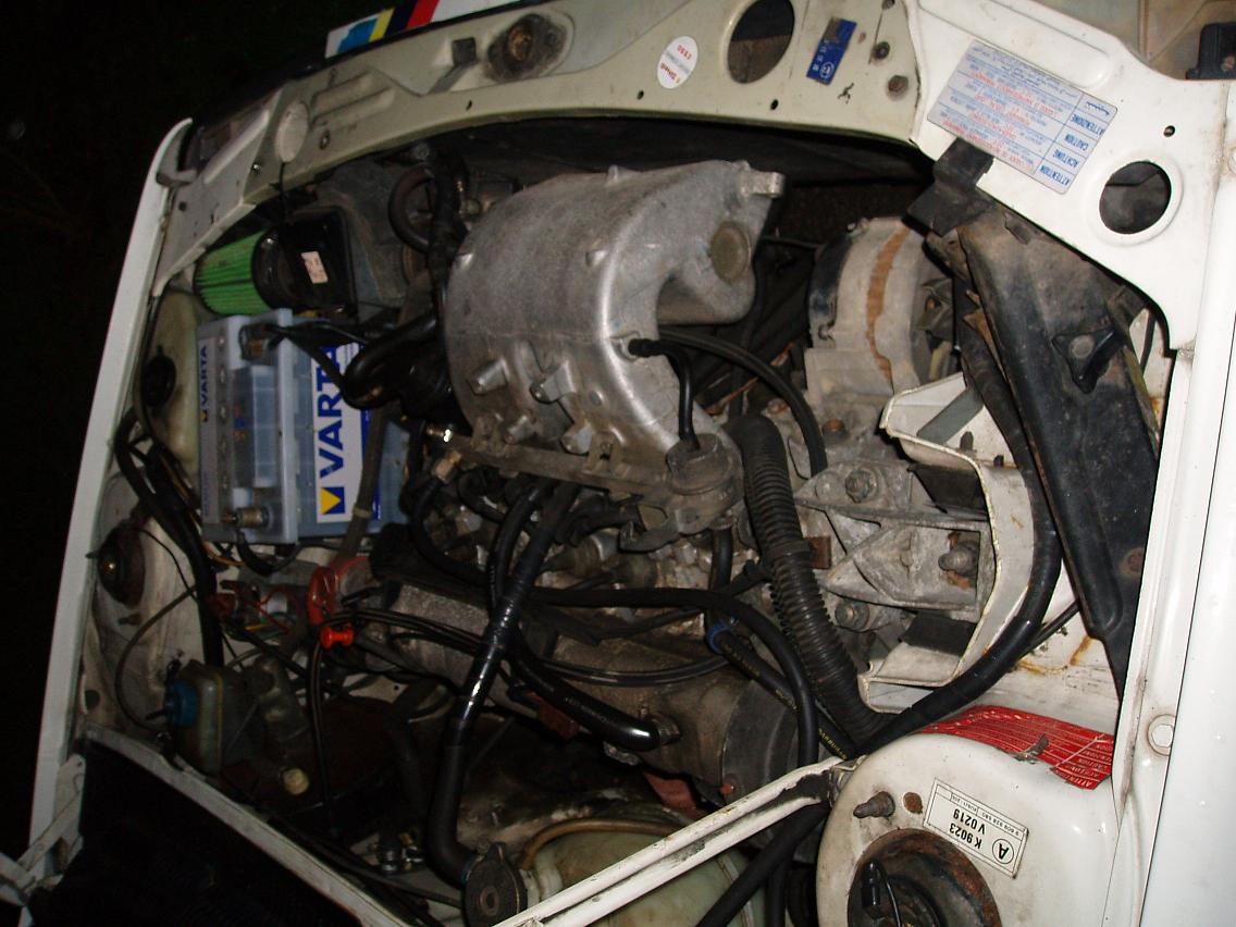

moteur 1900 cc à injection remplaçant celui du 1300 cc à carbu, car soit disant qu'il polluait en allemagne!?!?!?
Surment parceque les allemands ne s'avait pas le regler :D :lol: :D

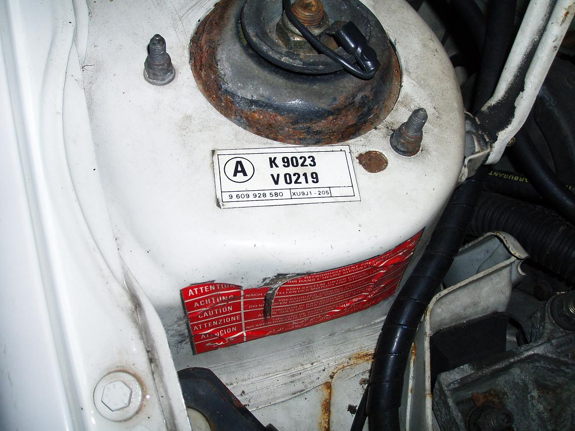

voila le travaille, l'ancienne proprio a changer les 4 amortisseurs (donc il sont neuf), NIKEL :ok:
Malgrès tout il aurrait pu changer les coupelles BRAVO au garagiste :wacko: et surtout a sa copine la blonde
j'appel sà du travaille de sagoin
Sur cette photo ont peut aperçevoir un autocollant (reference ou immatriculation) allemand

D'origine,je te garantis que le plancher n'est pas blacksonné par Peugeot.
Par contre,il faut savoir qu'en Allemagne,il neige........................................;et la corrosion du sel fait beaucoup de Miam miam,donc à la vue de tes coupelles d'amortisseurs,mets la sur un pont et ausculte.
Je l'ai fait lors de l'achat de la mienne et certains points sont sujets de part leur mauvais accés au nettoyage.
Je l'ai lavée de fond en comble,vérifiée,et il n'y a qu'à l'arrière ou cela commençait à corroder gentiment.
Un grattage complet et une reprotection + peinture ont eus raison de cet inconvénient.
contrôle cependant bien que sous le blackson ce ne soit pas un nid de termites. :ph34r:
