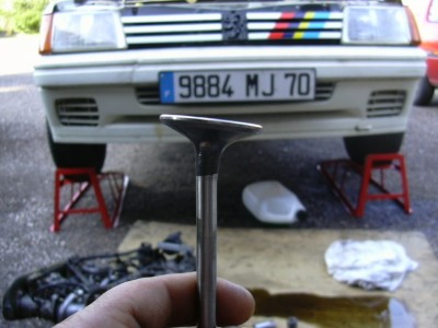

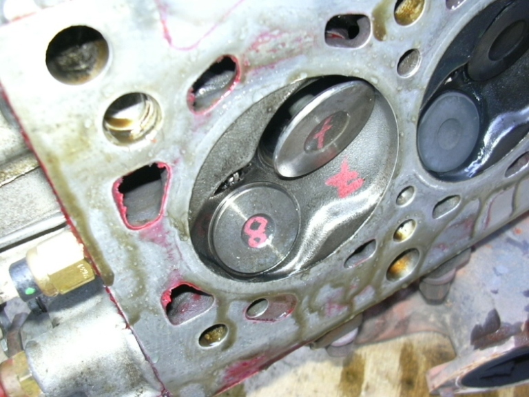

bon le verdic viens de tombé!!!! <_<
je viens de déculasser et trouvé d'ou venait le clac-clac...
soupape d'adm tordue :(
bougot
Messages : 444
Localisation : Conflandey(70)
Re: 3 de + en haute-saone
Message par bougot »

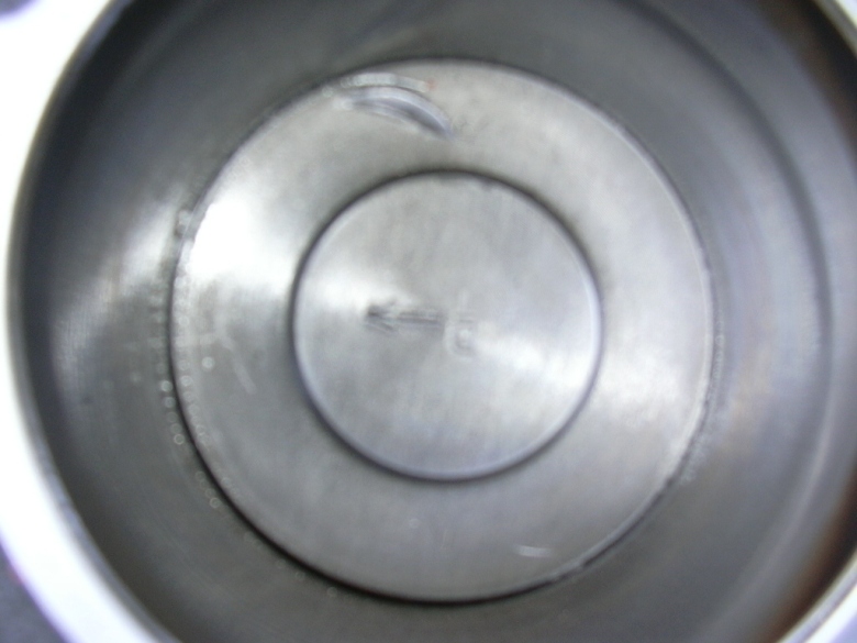

ha oui l'autre petit probléme et qu'elle a legerement embrassé le piston il est marqué mais sans plus...
a vos avis il faut le changer ou je peux le laisser???
si je le laisse qu'elle probléme je peux rencontrer???

moi perso je le laisserai :ph34r: ca me ferai un piston a empreinte!!! :lol: :lol: :lol:

salut ptit gars,j'ai acheté la 115 avec une distri cassée et le piston était comme le tien,il avait fait un tout ptit bisous a la soupape,cela ne gene en rien,voit quand meme avec le zinc mais pour moi,c'est bon ;)

je suis carrossier aussi depuis 17ans mais je pense que tu peux franchement laisser ton piston ainsi j ai souvent vu les mécano refermer ainsi :ph34r:

akro2.5 a écrit :salut ptit gars,j'ai acheté la 115 avec une distri cassée et le piston était comme le tien,il avait fait un tout ptit bisous a la soupape,cela ne gene en rien,voit quand meme avec le zinc mais pour moi,c'est bon ;)
je vais en toucher 2 mots au nico mais je pense que ca réponse sera la meme... :ok:
dire qu'il m'avais refait la culasse nickel.. <_<
j'ai vraiment fait n'imp... :ph34r:
Raoul
Messages : 1641
Localisation : 94
Message par Raoul »
T'as du bol, moi la soupape avait éclaté piston ET chemise. Et pas qu'un peu, le piston était HS et la chemise felée sur toute sa hauteur :mrgreen:
