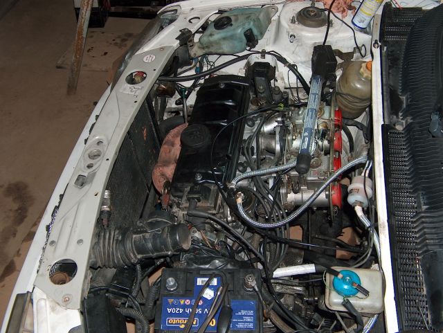

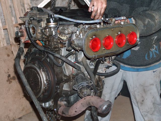

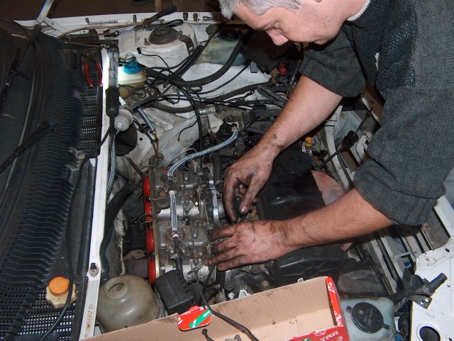

Allez j'attaque avec le démontage du moteur, vous remarquerez comme PETIT est appliqué
Normal c'est la première fois qu'il fait ça alors il avait un peu peur, heureusement j'étais là pour le rassurer

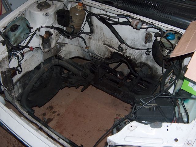

On continue avec une vue de face qui montre comme il ne restait plus rien et comme c'était plein d'huile !!
Et on le voit dehors

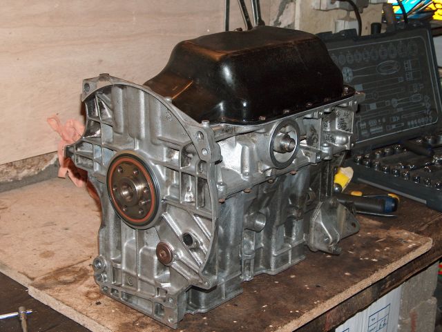

Pendant que PETIT Alias Pastagaz démontait moi je remontait j'ai attaqué le bas moteur sur lequel quelques travaux on été effectué :
Coussinet de bielle neuf
Piston Segment refait
Chemise déglassée
Joint Spie neuf
Tout type de joint neuf bref, bas moteur 0 KM
Chemise déglassée
Joint Spie neuf

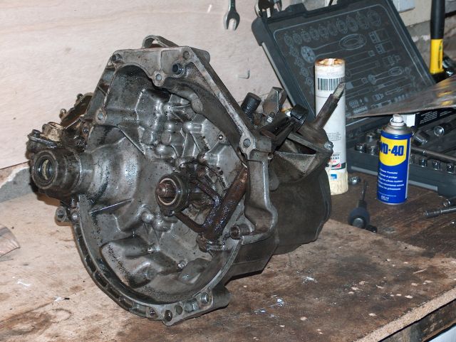

ensuite la merde :
Nettoyage de ma boite de vitesse, sachant que depyuis quelques temps l'embrayage patinait, suite à une grosse quantité d'huile qui se serait renversée dessus, bref, à l'ouverture 2 L d'huile dans la cloche et un néttoyage complet à faire !!
On notera que j'ai voulu faire des économùie de bout de chandelle en ne changeant pas le joint Spie de butée d'embrayage et BIEN JE SUIS CON !!!
(Aujourd'hui je viens de Démonter et remonter ma boite car le joint Spie fuyait !!!!!!!!! )

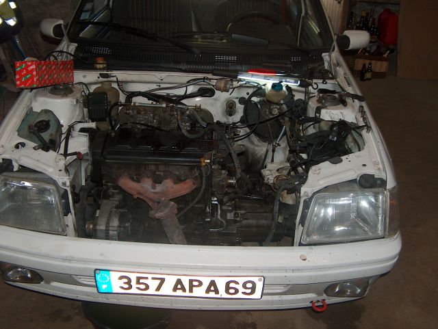

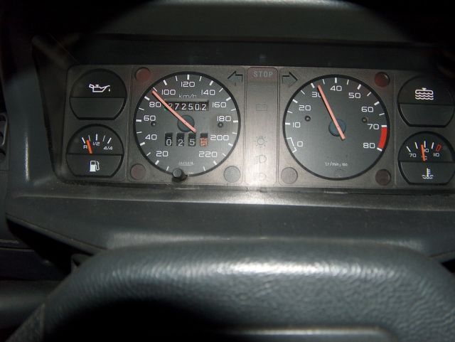

bref après remontage dans la voiture et roule ma poule une visio du conteur avec 25 KM tout neuf en prime
Rodage 3000 Tours pendant 300 KM puis 4000 pendant 100 KM et pour les derniers 100 KM petit saut jusqu'à 5000 pour dégommer un peut le bisness !! je suis sur les 45 derniers ca ronronne ca fume pas ca fuit pas ca claque pas bref, c'est le bonheur

Enfin aujourd'hui démontage remontage de ma boite de vitesse parce que je me répète j'ai été trop AVARE et j'ai pas changer le joint Spie
Donc re-néttoyage boite plus embrayage !!!
m'enfin !!
maintenant ca va mieux
