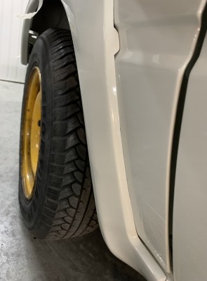

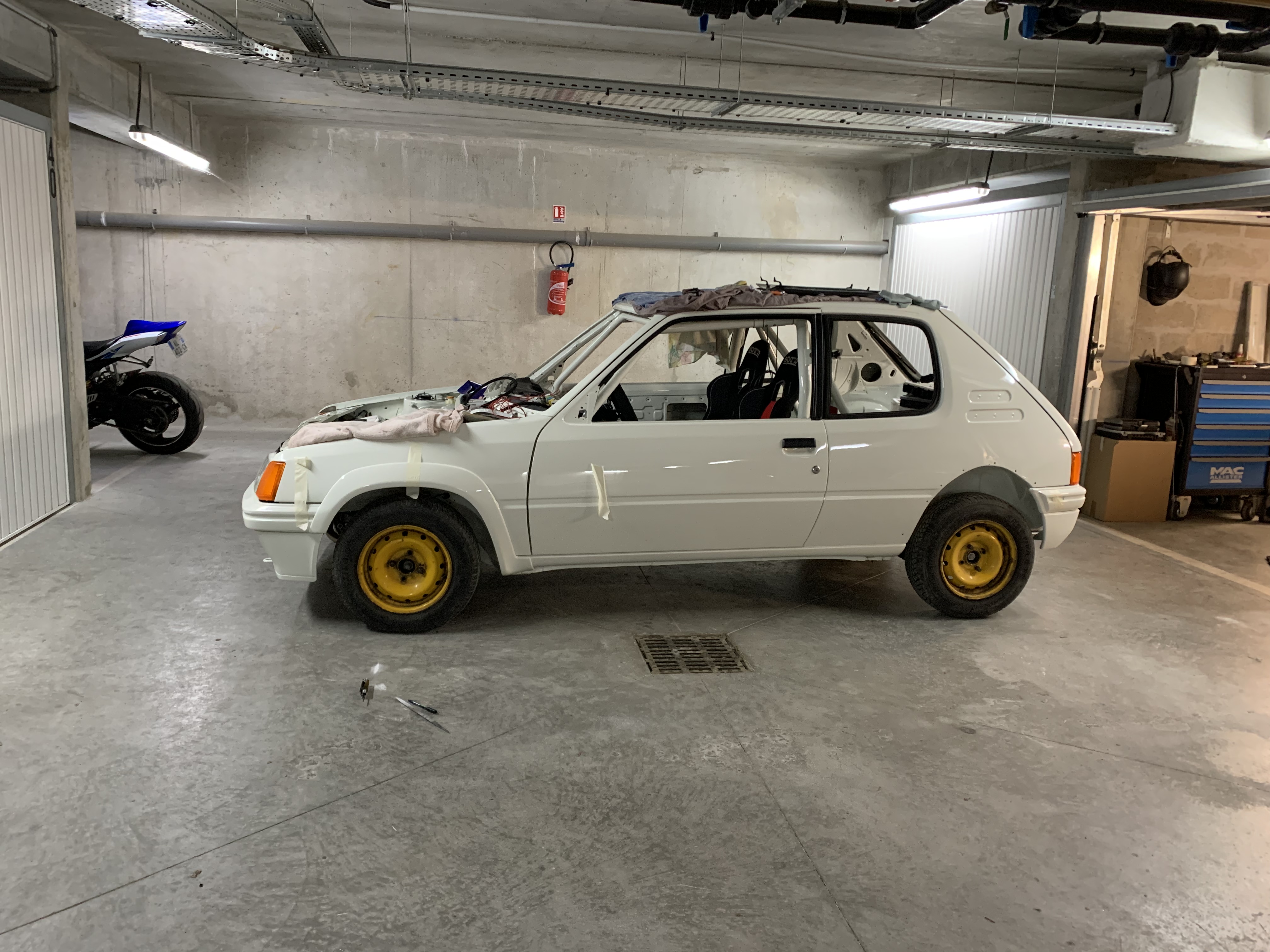

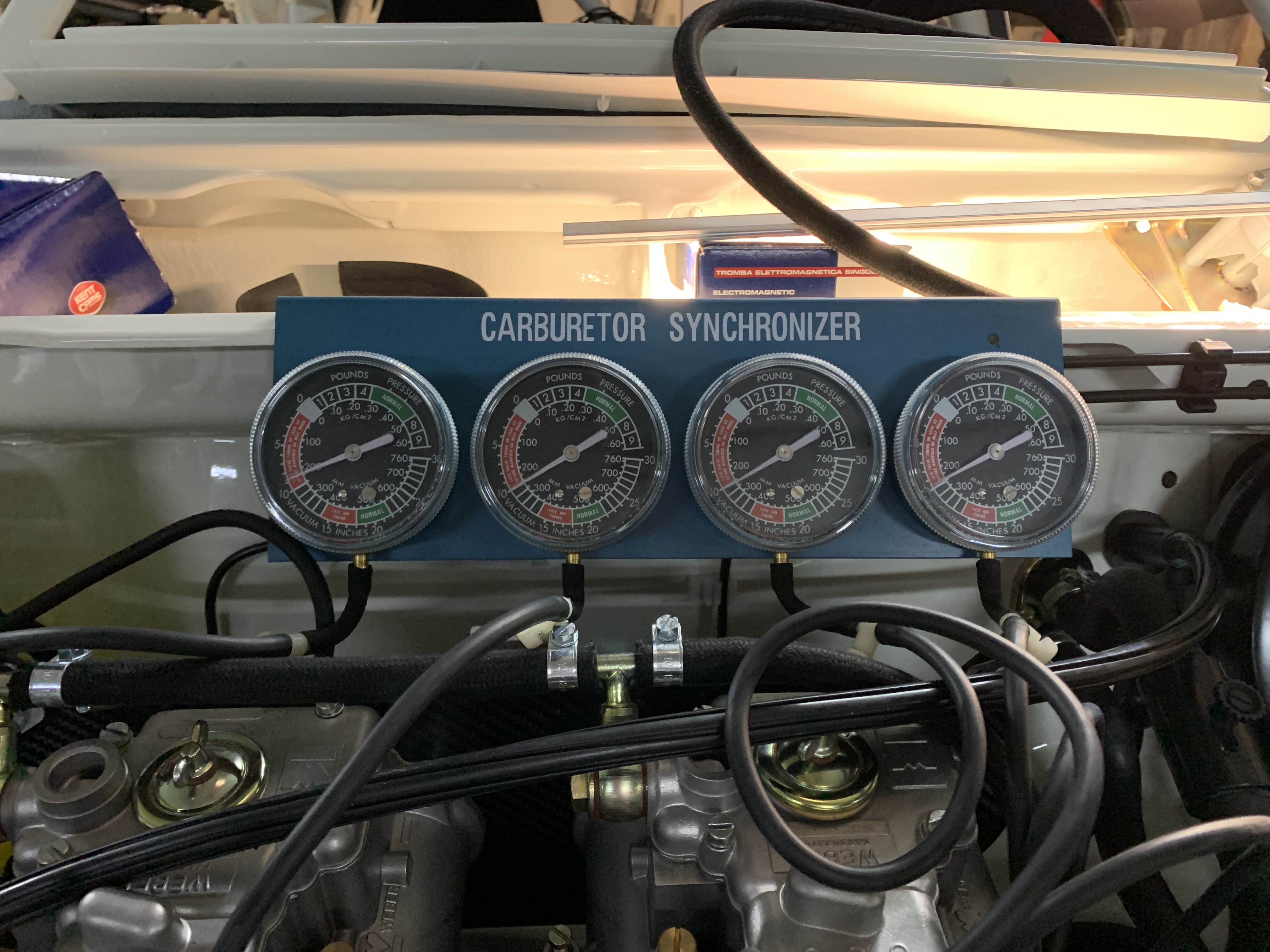

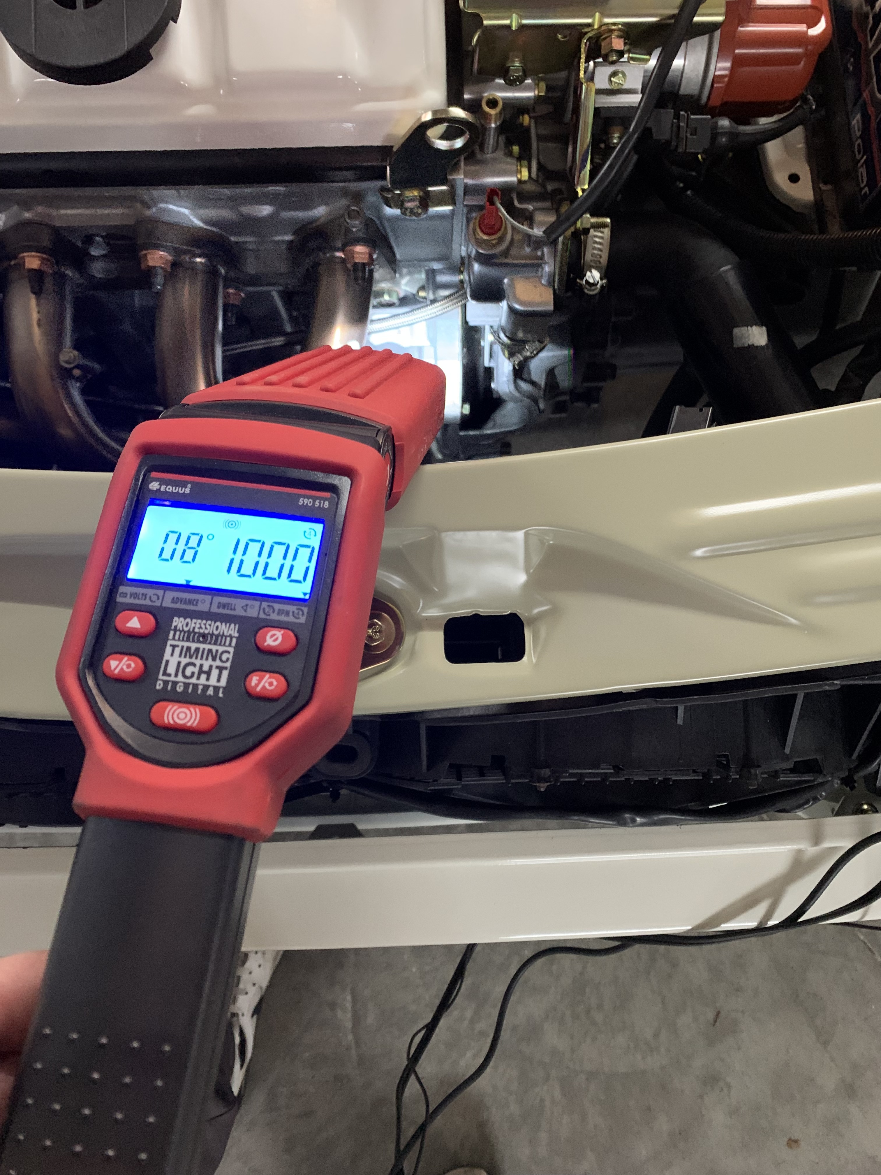

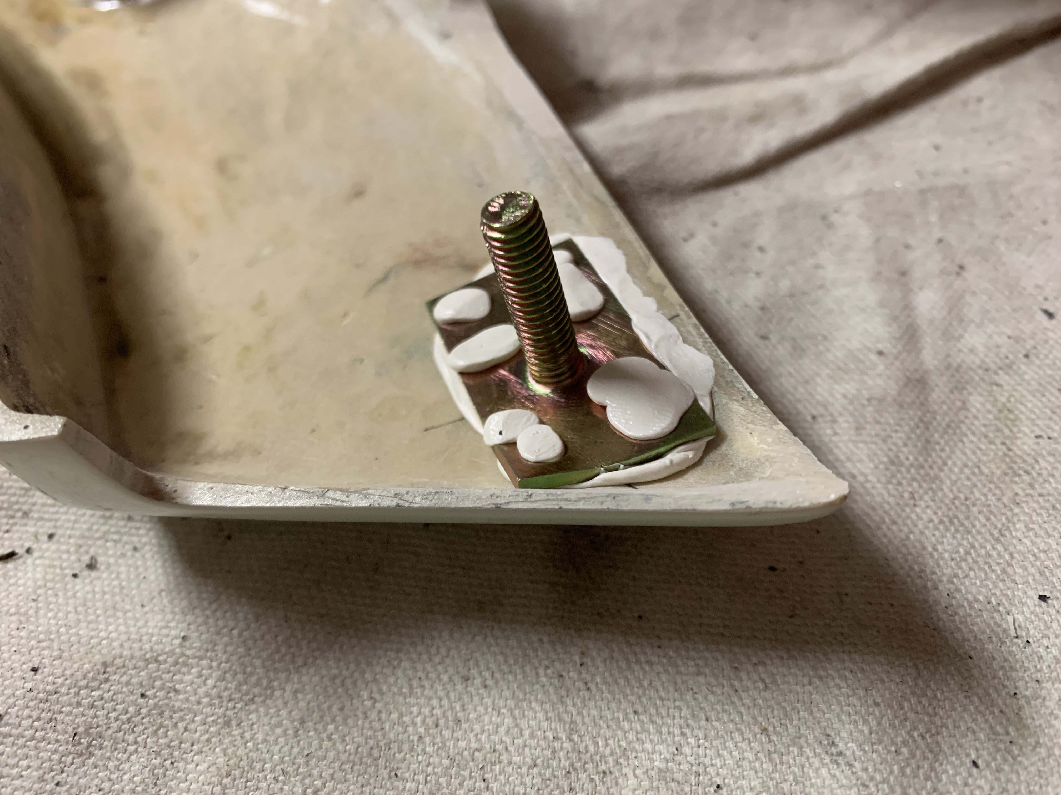

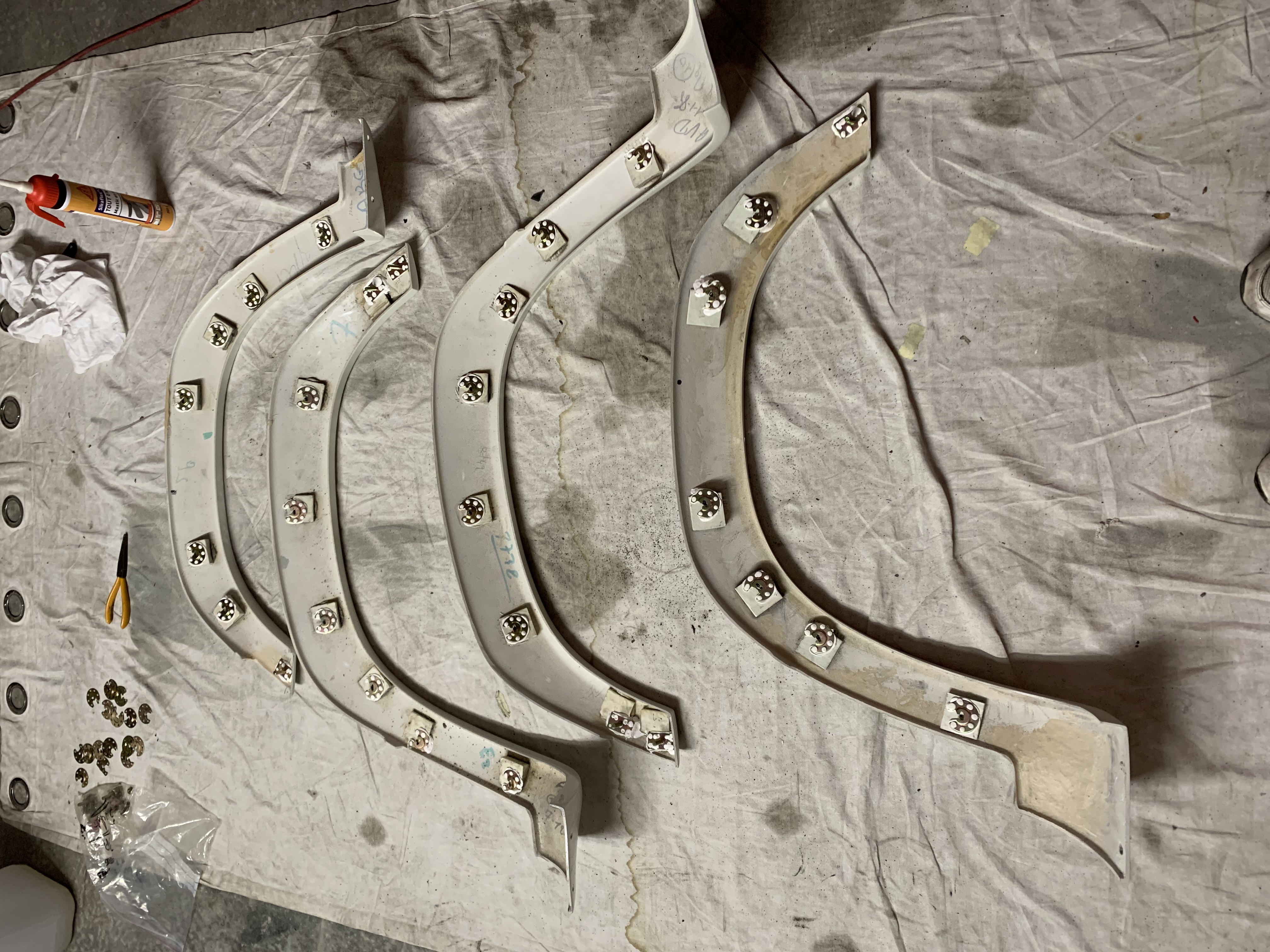

Week-end productif.
Réglage de làvance à l’allumage.
Sybchro des carbus

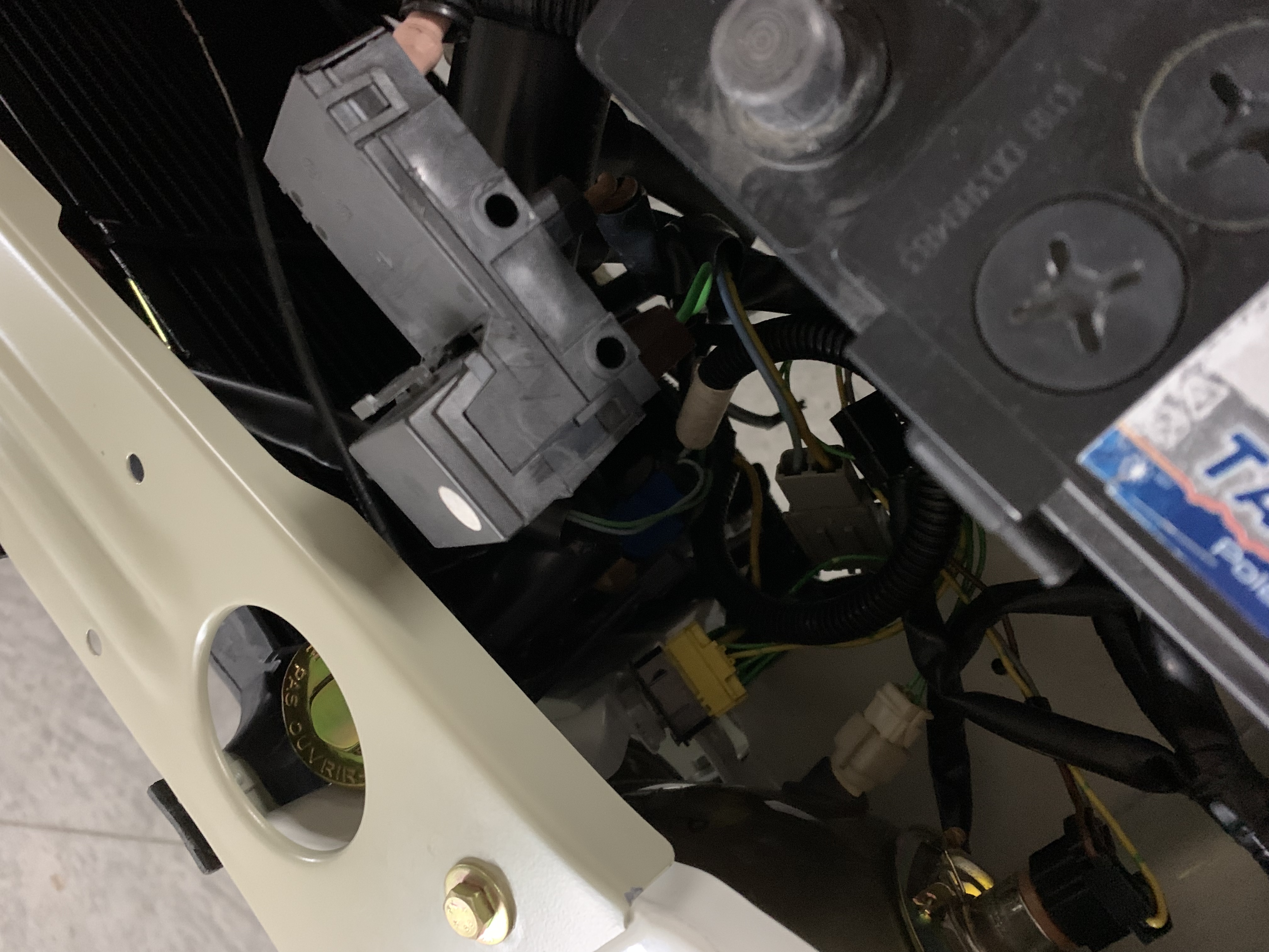

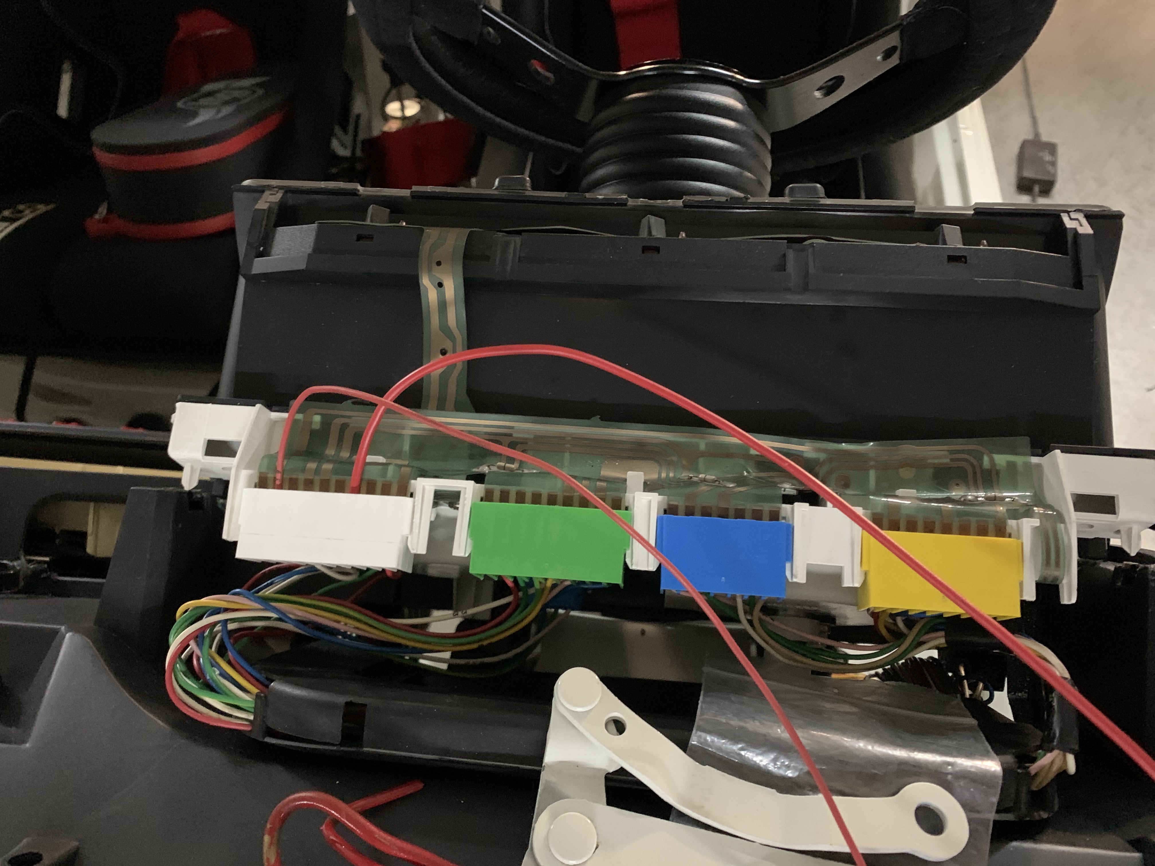

Je voulais fixer le boîtier fusible du ventilo mais oups !!! Pas de support sur cette traverse pour monter le boîtier…
Plus qu’à changer de traverse. "_"

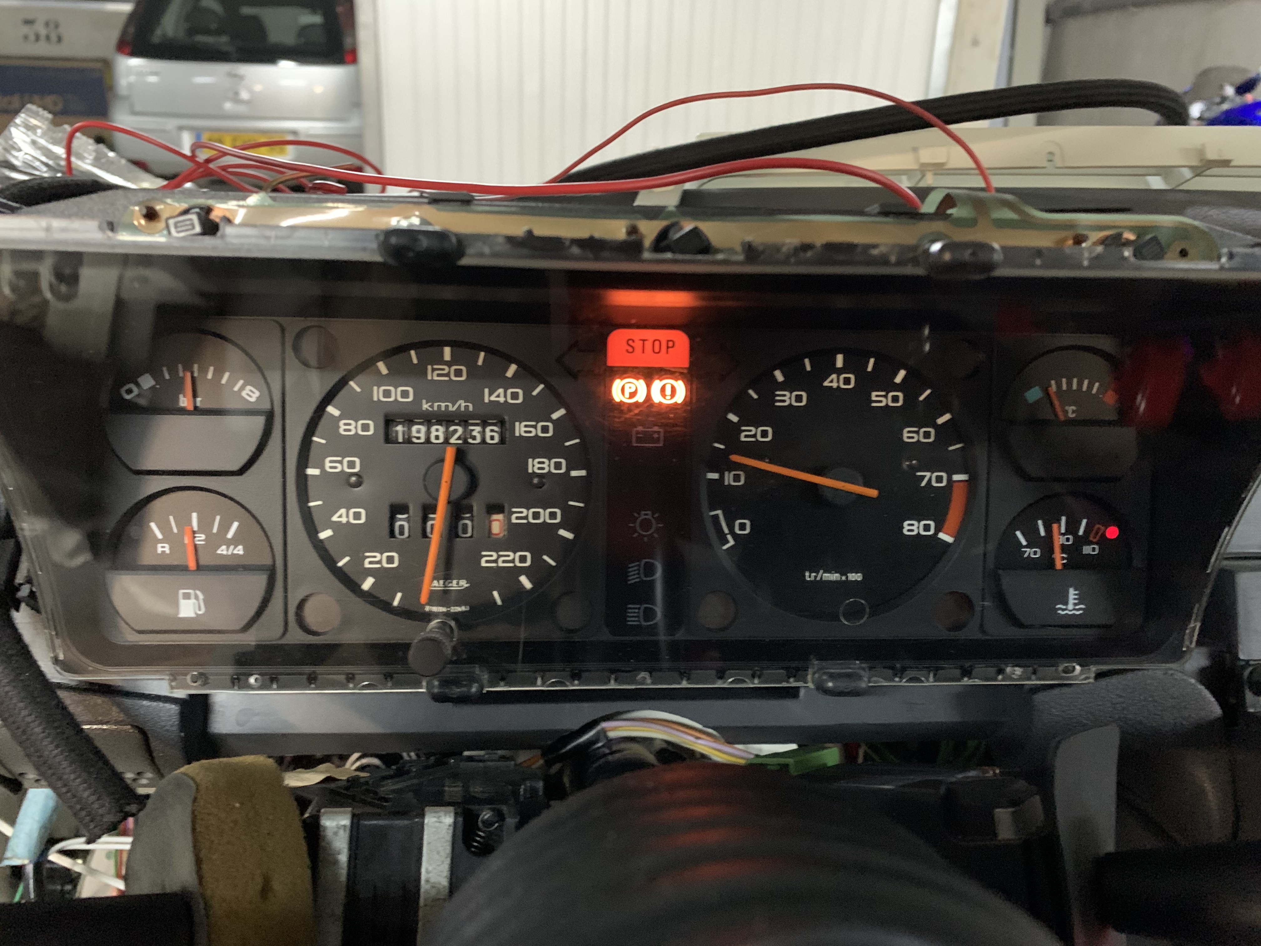

Puis essais de branchement des manos de pression d’huile et temps huile.
Visiblement ça marche. :mrgreen:

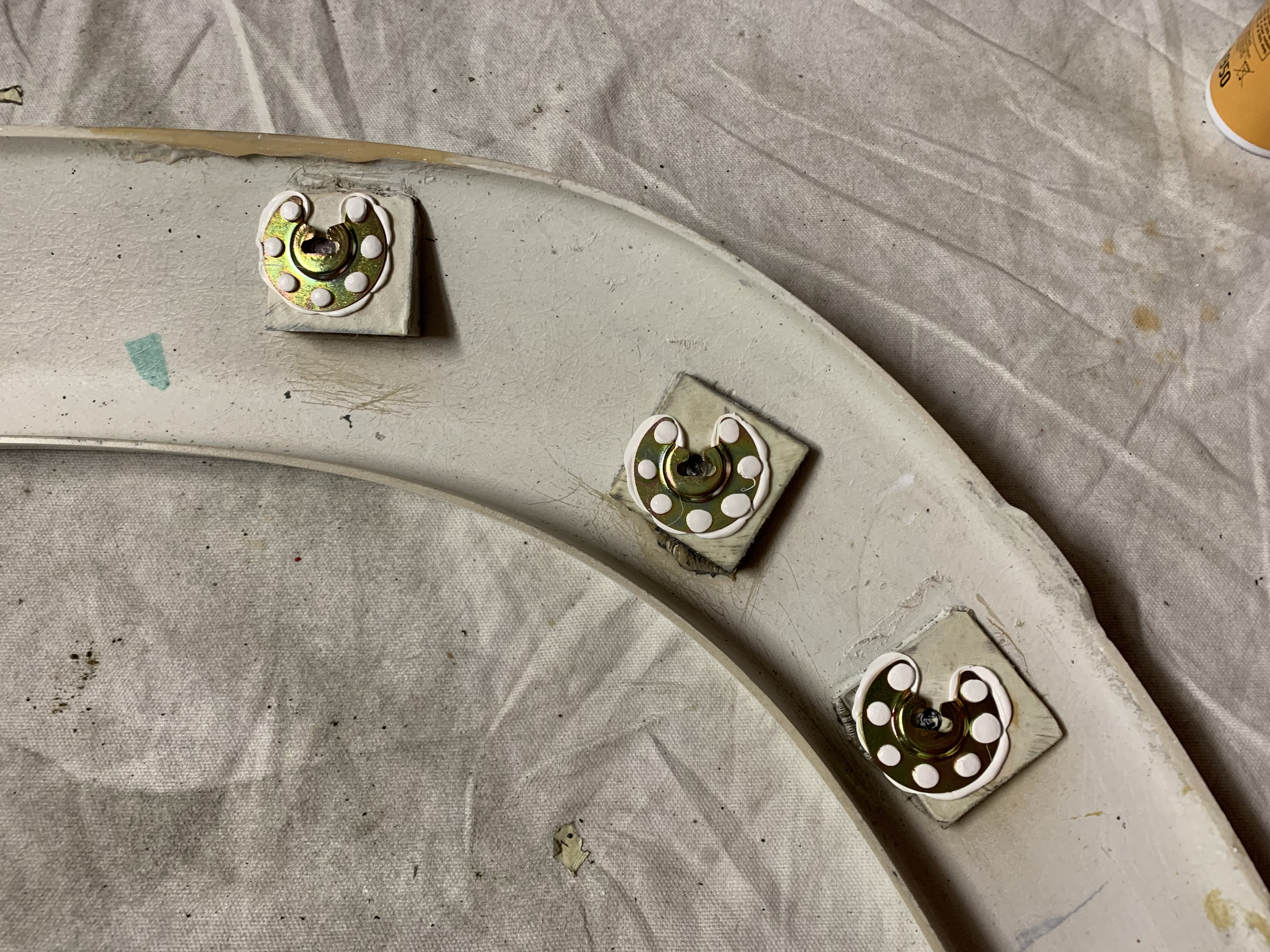

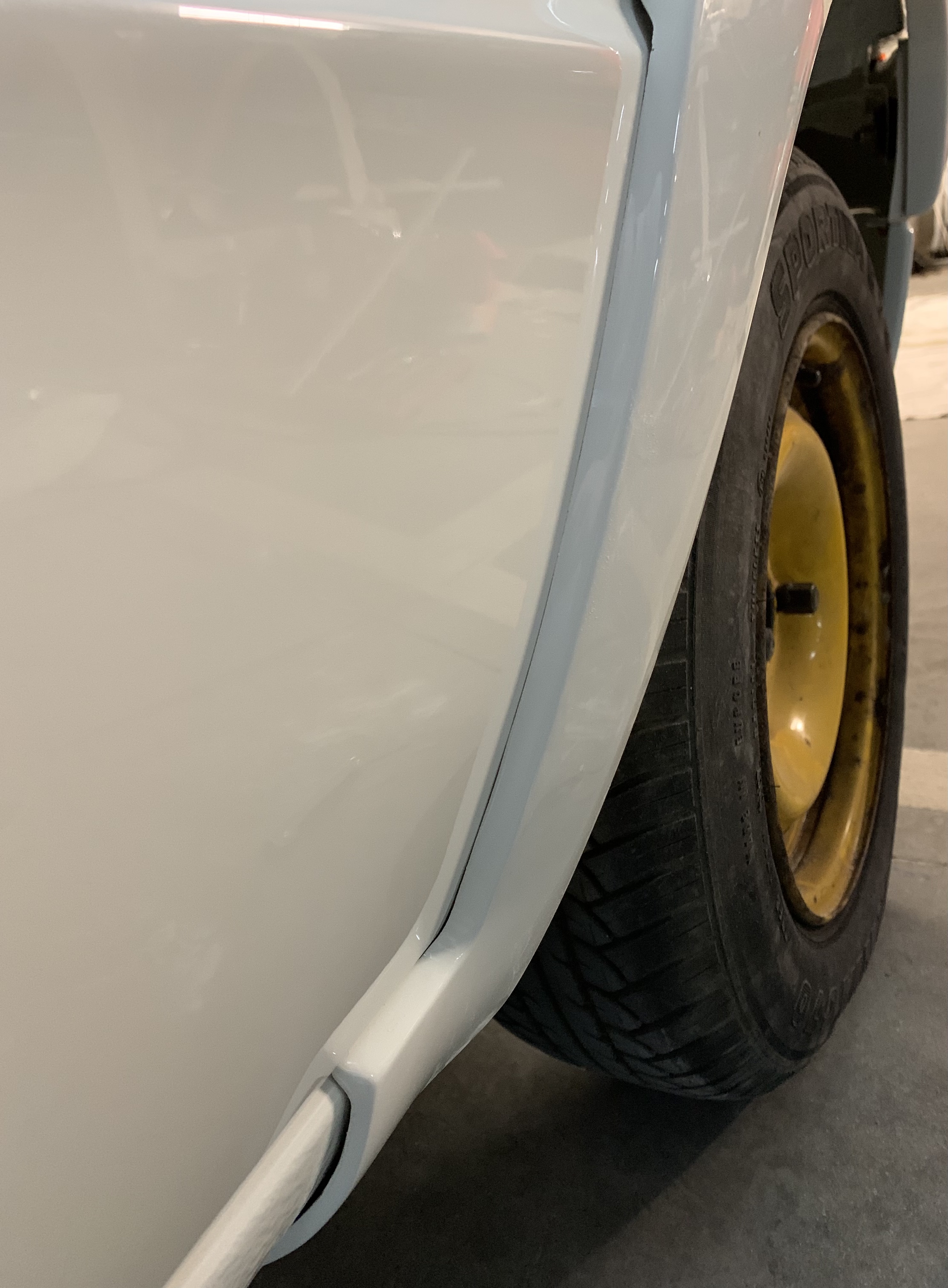

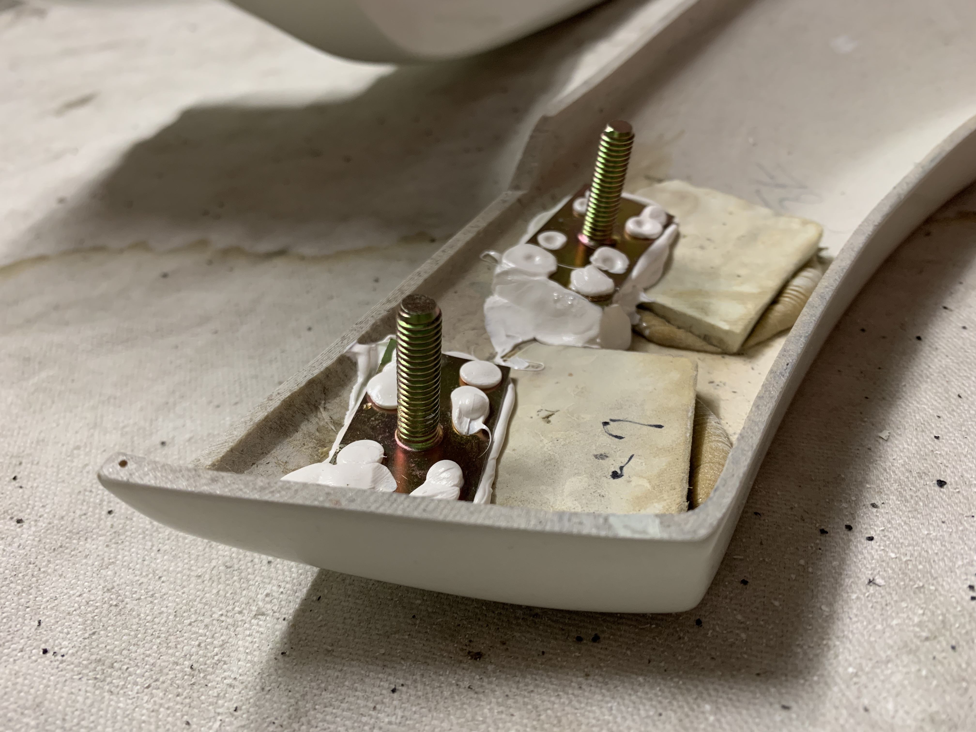

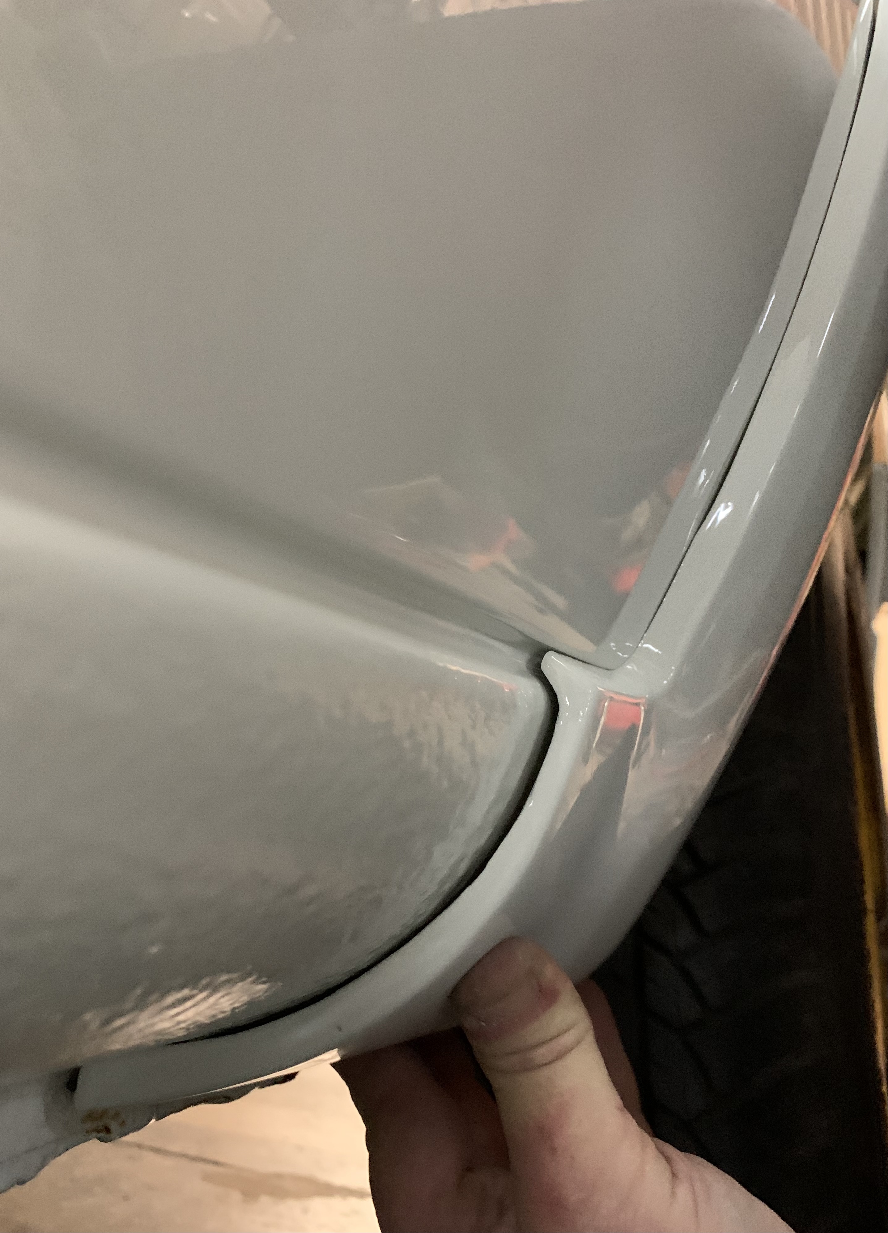

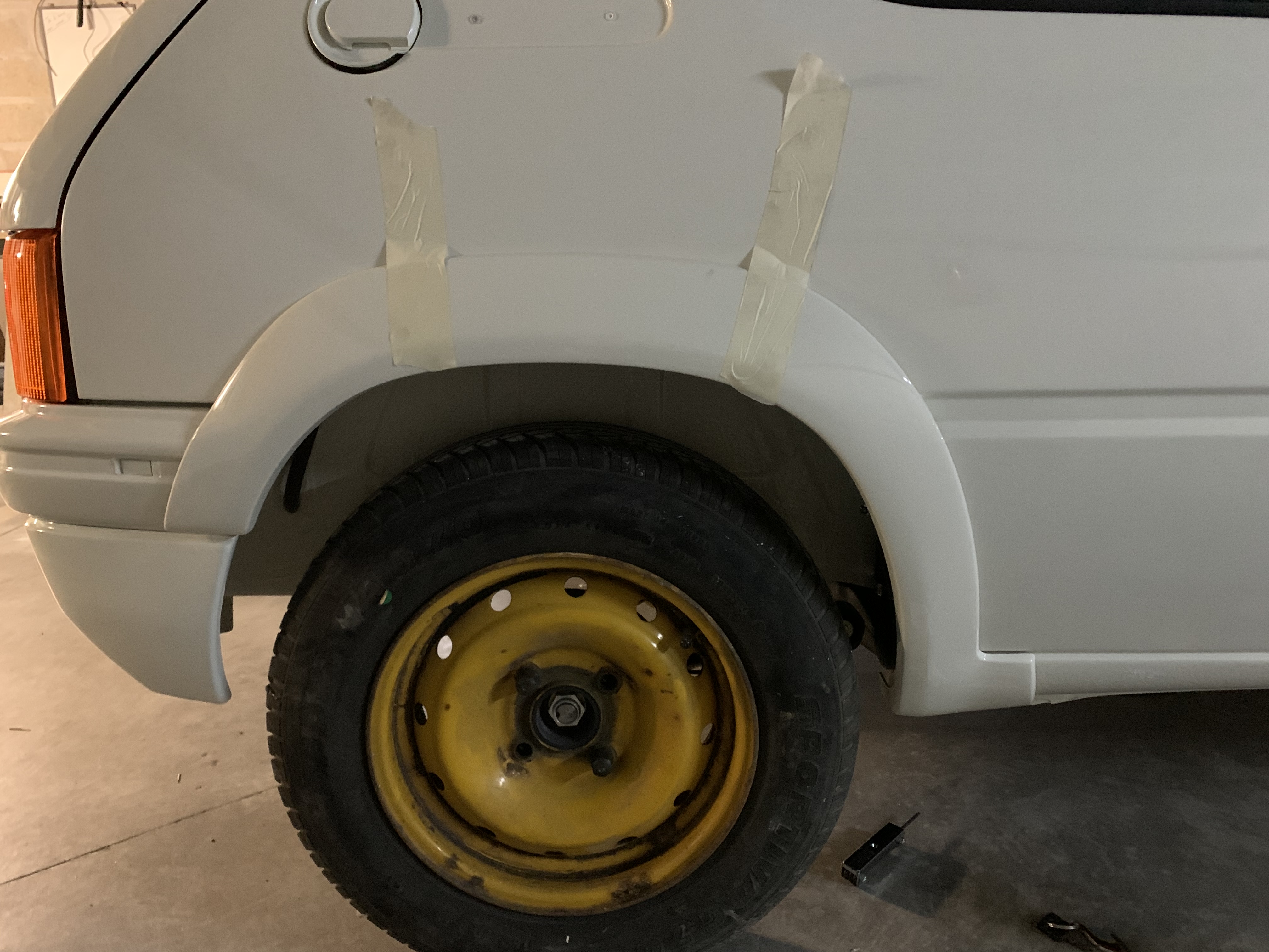

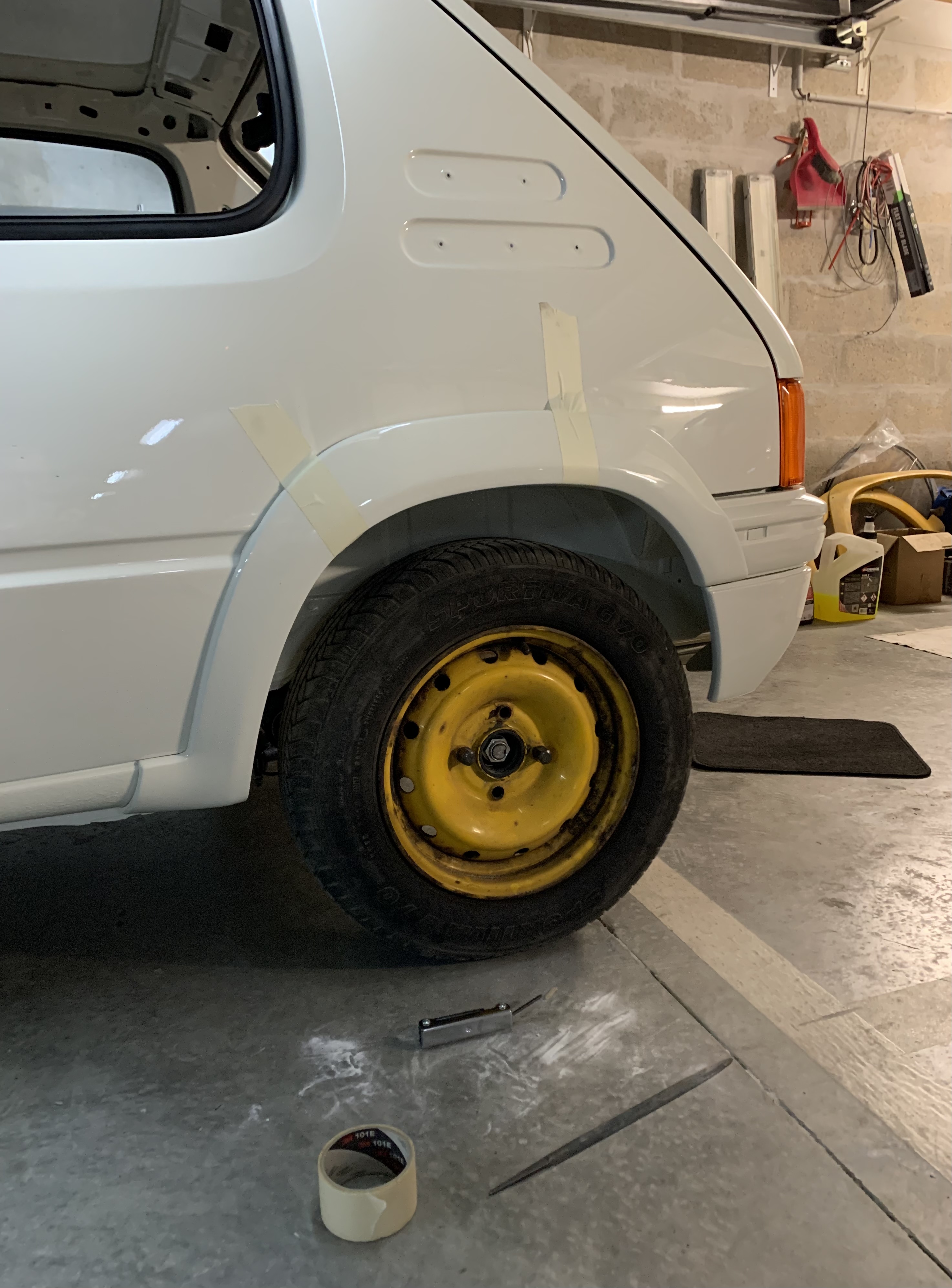

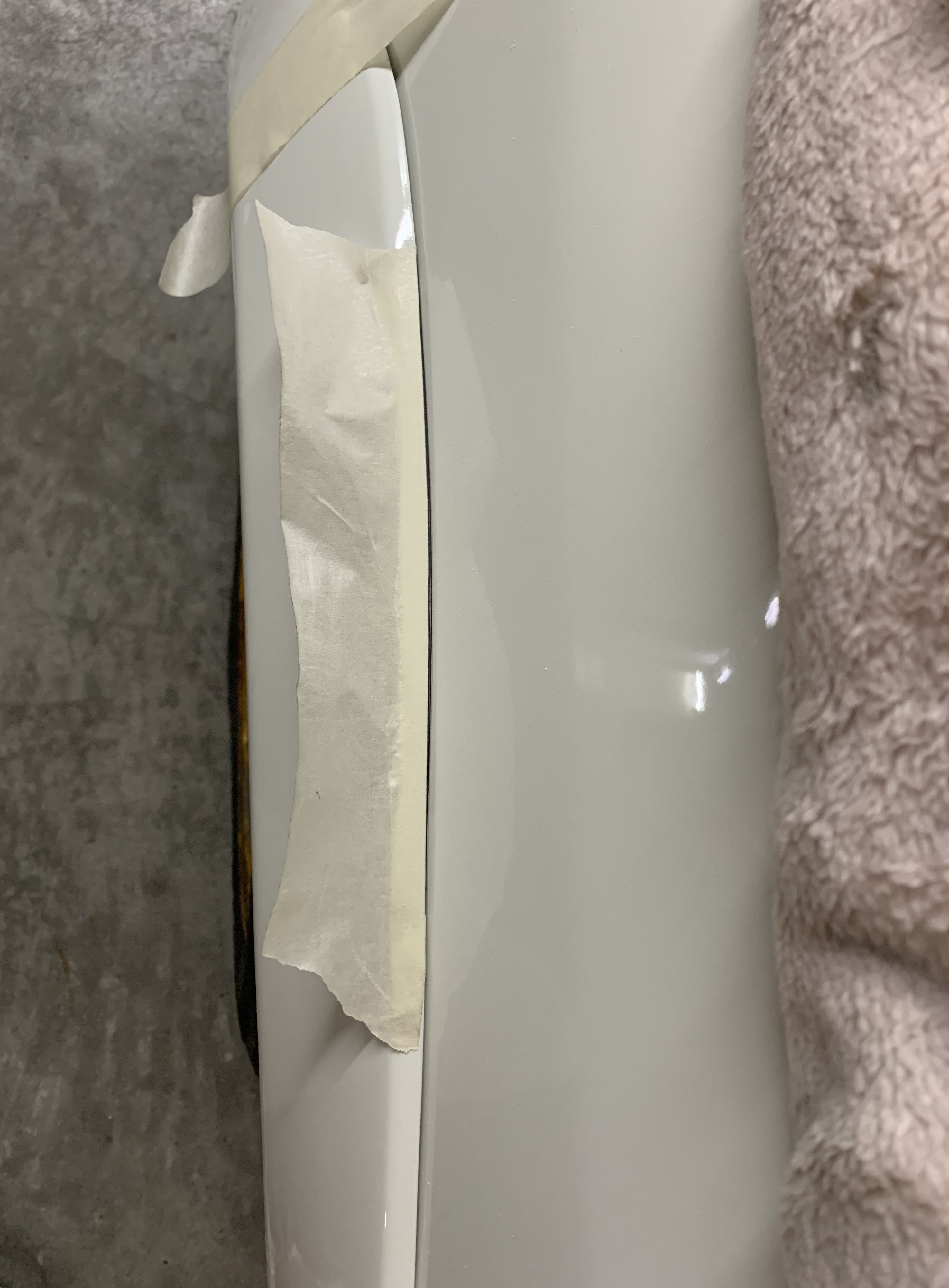

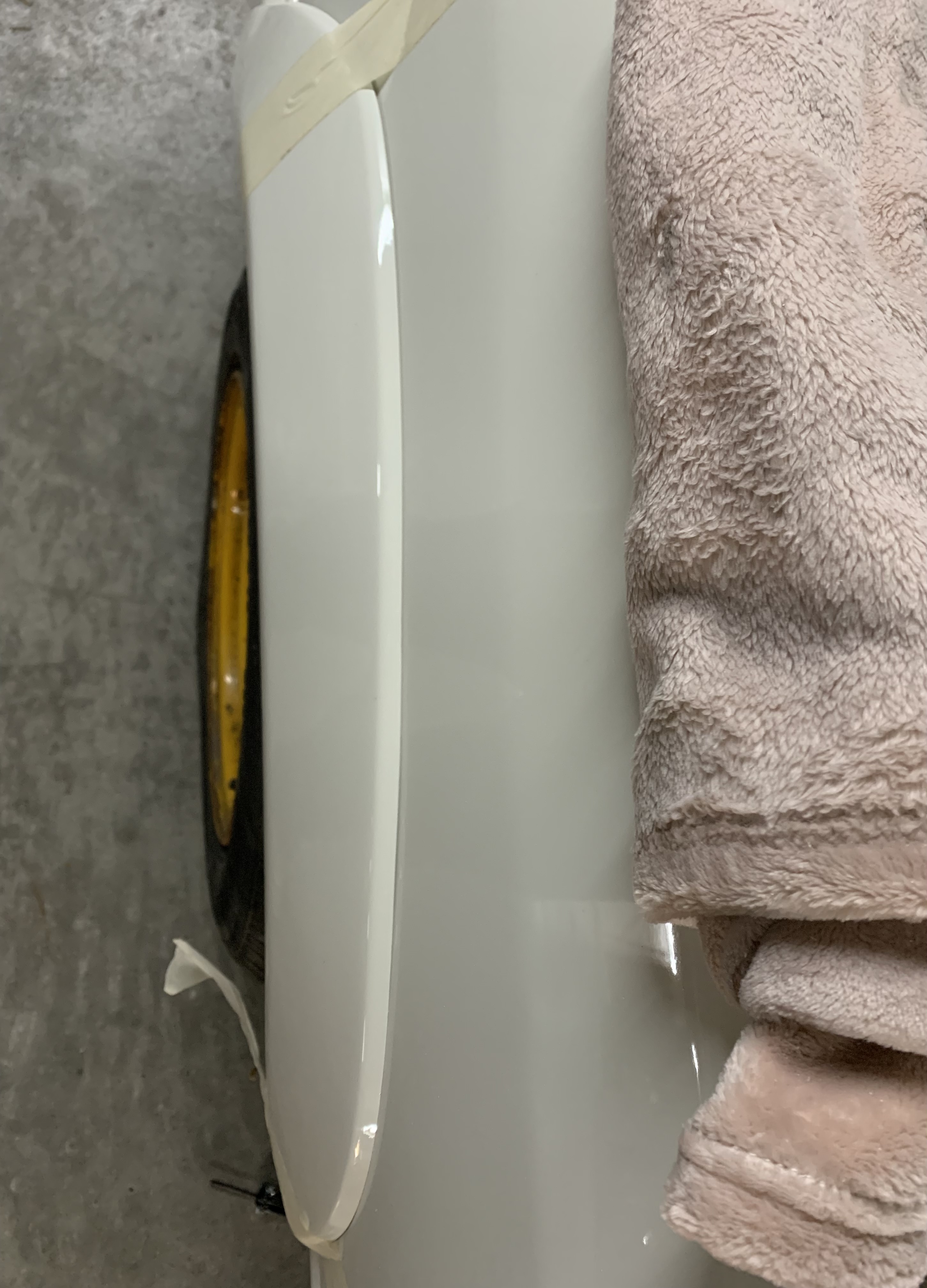

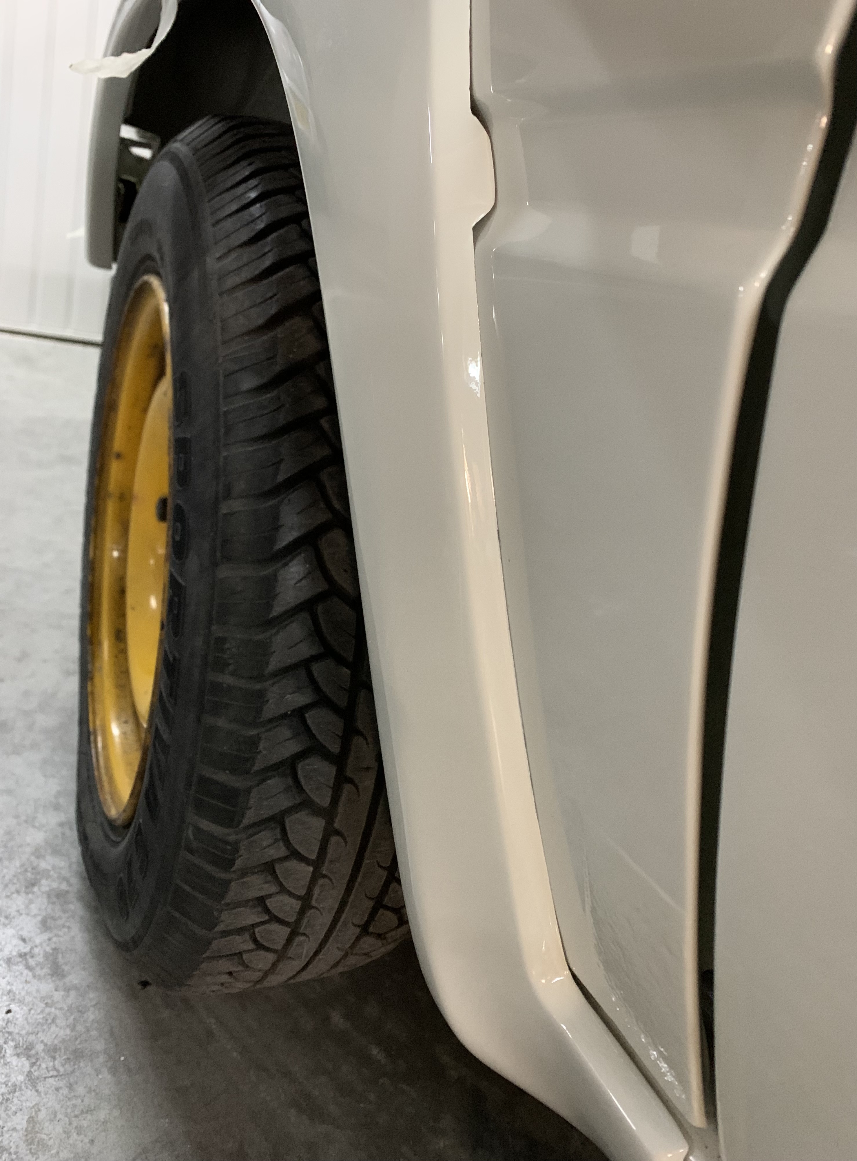

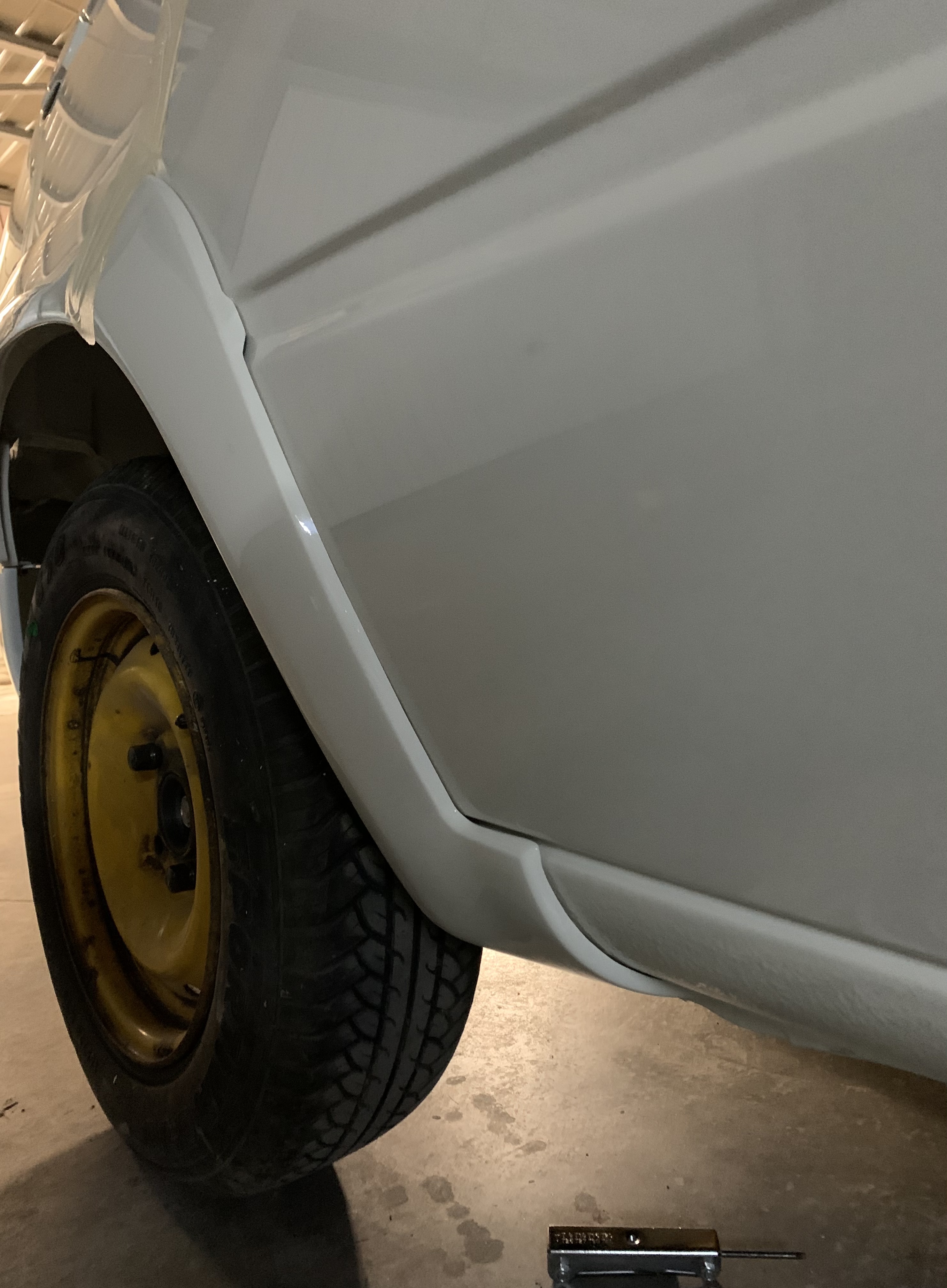

Et le plus gros boulot. Ajustage des extensions d’aile, préparation et collage des cavaliers fer à cheval.

François,
J'aime bien tes 2 photos sur le réglage de l'avance, elles valent mieux qu'un long discours....
Pour ma part, je viens de le faire sur la Groupe N...., j'ai mis 9°à 950 tours( 1100 trs au compte tour), ce qui me donne environ 25° à 2000 trs.....
Je peux descendre à 750 trs, elle tourne toujours bien, et le ralenti est toujours correct.....je l'ai remonté à 950 trs,....... j'ai tout les gicleurs d'origine.......du moins jusqu'au CT.

Ah l'ajustement des extensions ... tout un art ! :D
Tu as utilisé quoi comme type de colle du coup pour brider les cavaliers ?
Messages : 6533
Has thanked : 753 times
Been thanked : 1114 times
Bébiss a écrit : 01 nov. 2021, 13:22 Ah l'ajustement des extensions ... tout un art ! :D
J’ai pris du Sikaflex. C’est un mastic colle polyuréthane assez souple. Les produits sika sont top. Alors j’essaie avec ça. :ok:
Messages : 6533
rallye-du-sud-51 a écrit : 01 nov. 2021, 10:21 .
François,
J’ai mis 8 degrés à 1000tours. Mais je trouve qu’elle tourne moins bien qu’avant !! J’avais moins d’avance.
Messages : 2914
Been thanked : 70 times
Sur un moteur de course l'avance au ralenti ne sert a rien.
C'est l'avantage maxi qu'il faut régler car si pas assez d'avance ça ne craquera pas et si trop tu vas casser le moteur
Messages : 6533
AUR80 a écrit : 04 nov. 2021, 10:39 Sur un moteur de course l'avance au ralenti ne sert a rien.
Je ne sais pas si on peut ou doit le classer dans les moteurs de courses. Sûrement vu le travail effectué dessus quand même.
J’ai eu Cricri au tel à ce propos et il m’envoie de nouveau gicleurs pour commencer.
Ensuite des qu’elle sera prête, elle fera un stage dans la Marne pour réglages au banc.
