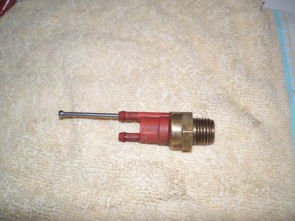

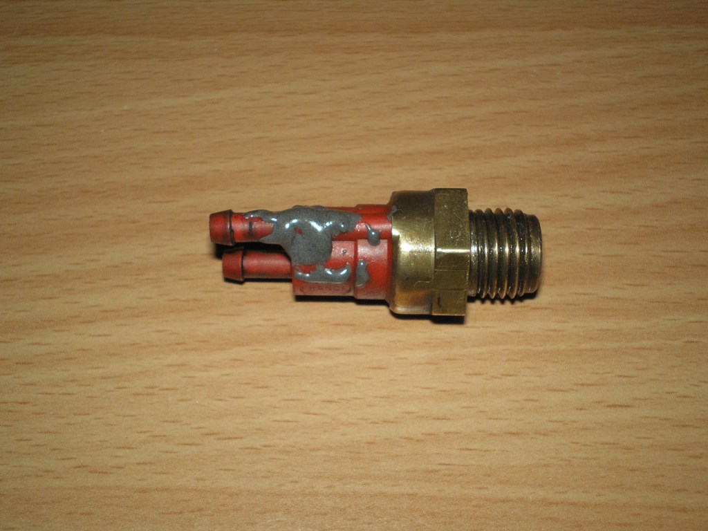

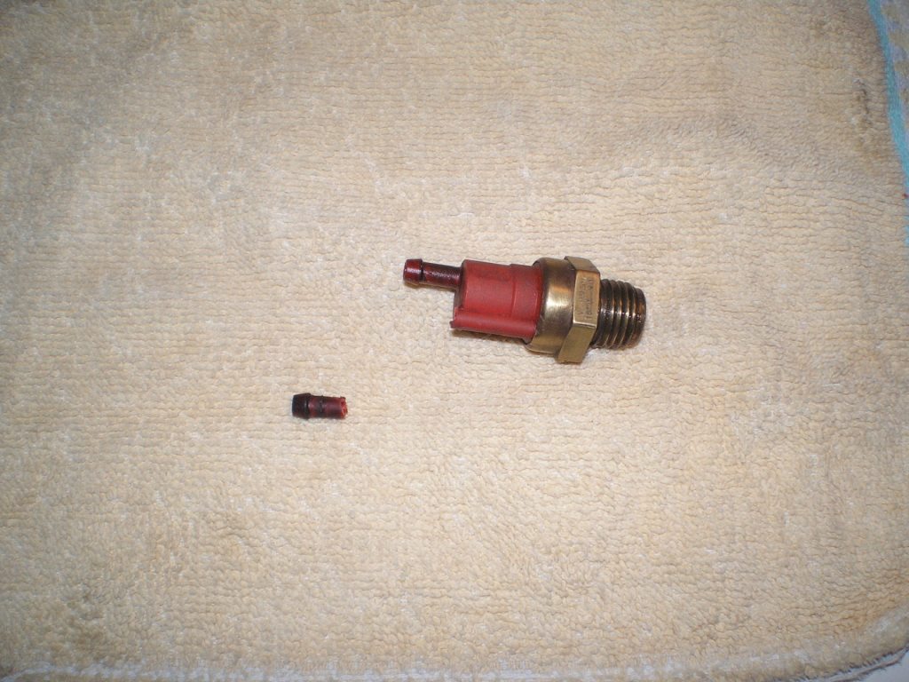

alors aujourd'hui grosse journée de nettoyage et de démontage puis j'ai commencé à remonter.
J'ai entierement nettoyé toute les pièces qui été salle suite au mélange de l'huile et du liquide de refroidissement (bas moteur, pompe à huile, fini la culasse, modine).
J'ai démonté l'ensemble chemises/pistons tous nettoyé et j'ai tous enduits d'huile puis j'ai remit le tous dans le bloc moteur en fesant attention à ces fameux joints.
J'ai mis du liquide de refroidissement au tour des chemises, je verrai demain, si j'ai pas de fuite. J'ai pas envie de recommencer.
Puis j'ai réparé la vanne que j'ai cassé l'autre jour :angry: J'ai réparé avec de la colle bi-composant, je verrai bien le temps que ca tiendra.
Bonne soirée,
séb

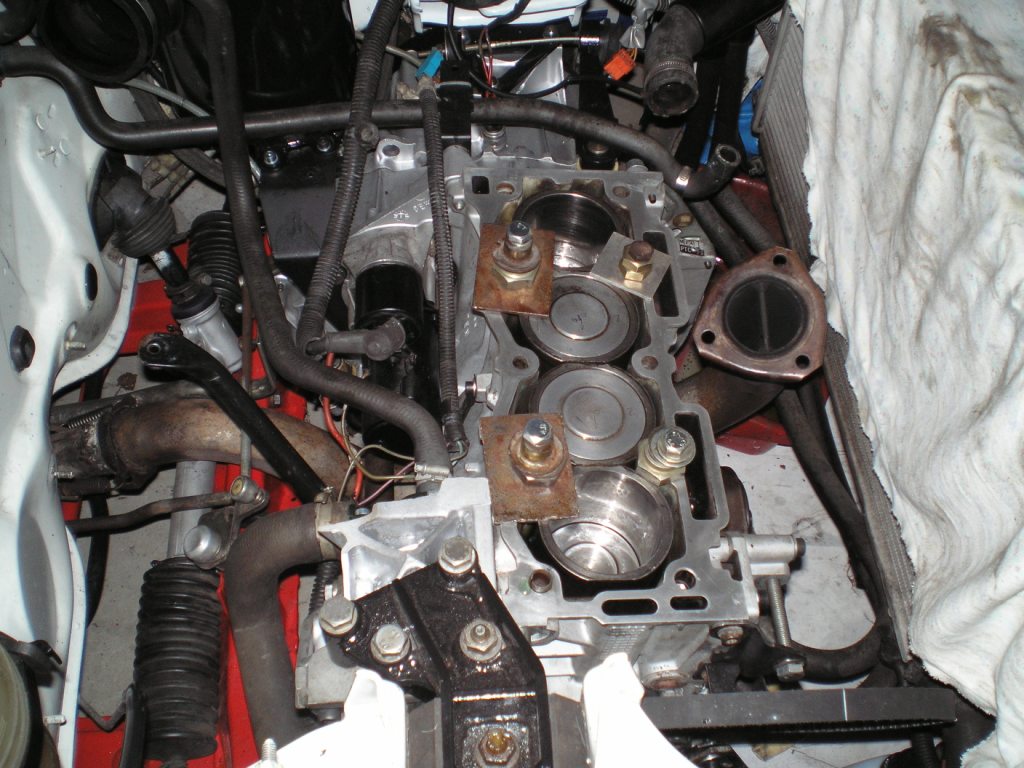

balouba, j'ai bloqué les chemises avec des boulons. Certe ce n'est pas serré au couple, mais cé devrait suffir.
Par contre, si je remonte ma culasse et que je serre, je dois encore racheté un joint de culasse, j'en met déja un à la poubelle avec 0 KM.
Et une photo pour faire plaisir.
Séb
