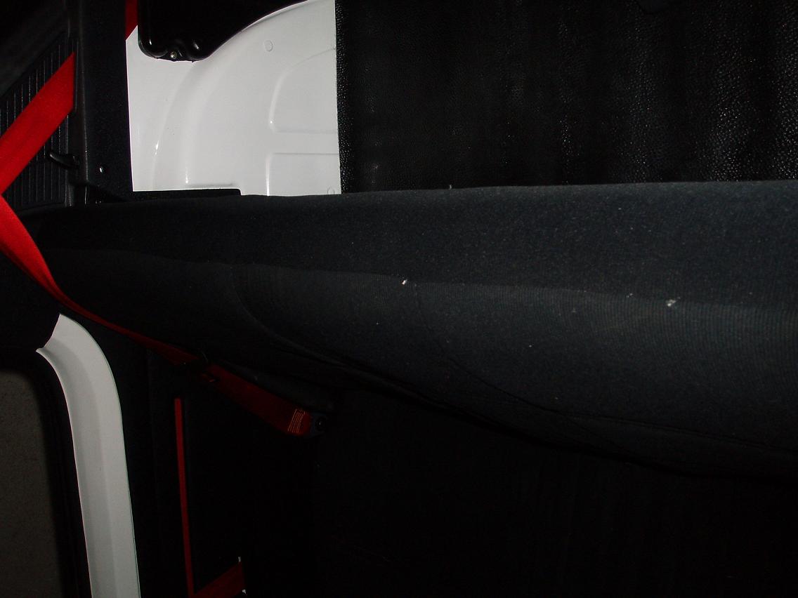

Merci, pour la banquette, j'ai été obligé d'en acheter une occaz (en piteuse état) trou de clope, tissus abimé par le soleil (déchiré),mousse hs,pate de fixation desoudé.Très diffice à trouver et en + je frequentais pas le forum à cette époque.Je pouvais pas faire autrement car c'etait 2/3 ,1/3 (gti) revendu,direction la tapissière, plutot que de la refaire entièrement elle as piqué un bout de tissus origine quelle à remis sur le haut du dossier. sinon l'assise etait bonne mais tissus légèrement détendu,le dossier aussi dailleurs.mais bon difficile de fair mieu,car il met impossible de metrre 1000 €uro dans une sellerie ,donc systeme D.Pour la sellerie je vais pas me pleindre sa me revient à 300€(black),en + le mec de la casse ma donné un siege xs niquel,panneau porte...Je met une photo tu pourra ,enfin vous pourrez mieu vous en rendre compte et je pense que sa donnera des idée à certain.

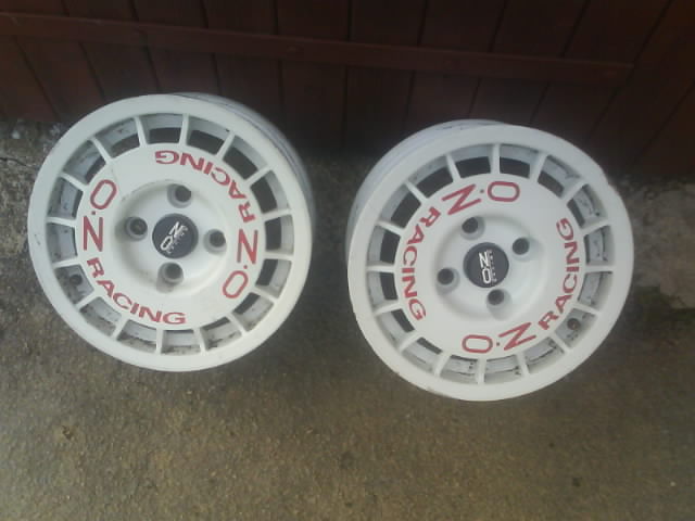

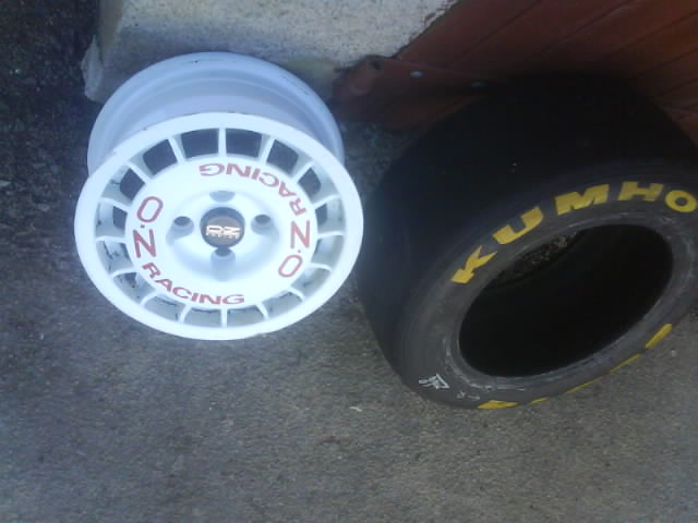

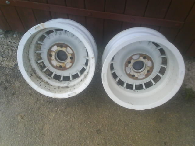

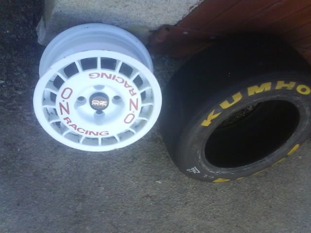

Voilà un nouvelle investissement, le seul "bémol" (j'en ai seulement 3), jespere bien trouvé la 4 pour monté mes slicks.
Jante OZ (Magnesium) 5.50x13 et pneus kUMHO 180/55R13, pour les éventuelles sorties circuit.La qualité des photos est pas top (nomal c'est un portable) <_<
Le mois mars/d'avril va s'annoncé chargé, j'ai du pain sur la planche, piufffffffff.
avant et après nettoyage
il reste encore du goudrons, c'est là misère à enlever sà....
jante et pneu pour les ou la prochaine sorties sur circuit
