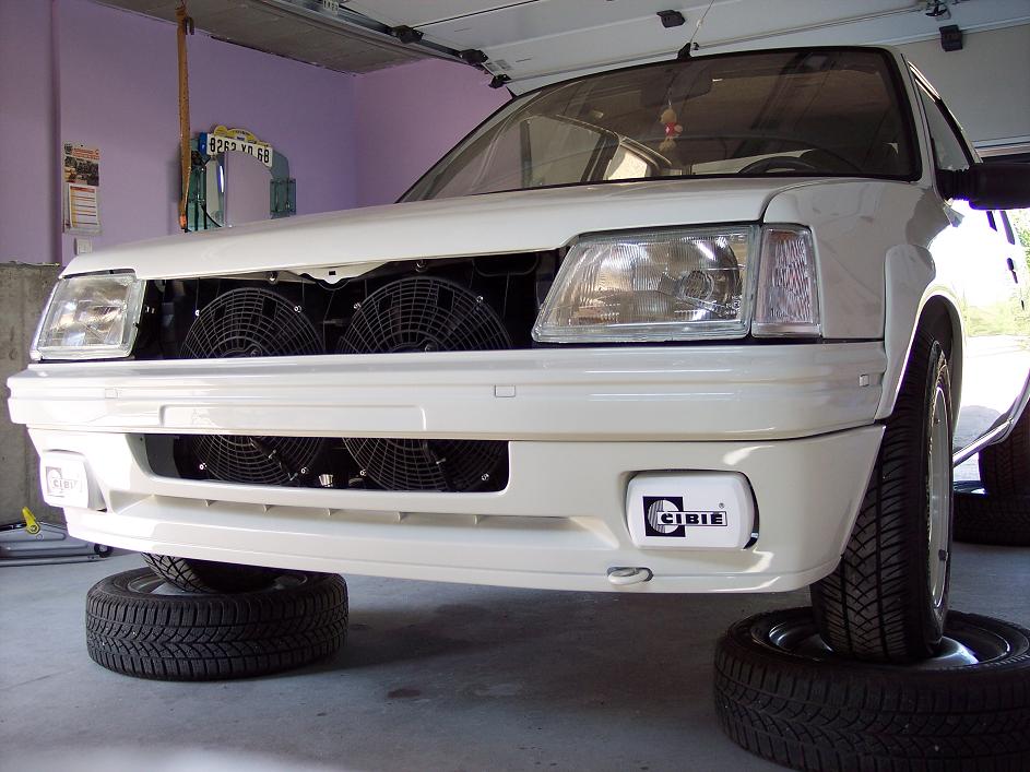

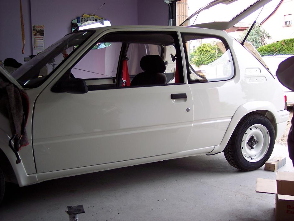

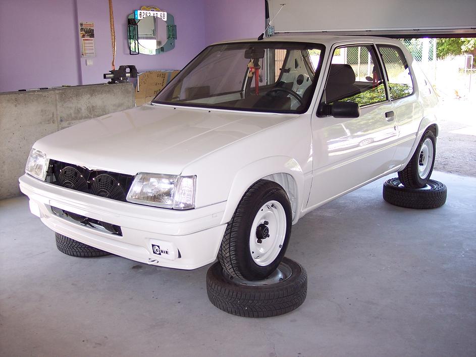

Voilà ma hauteur de caisse finale, c'est pas mal avec le poids du moteur, heureusement que je l'ai remonté du cul de 2 cm! :wub:
Côté et arrière
Côté et arrière
Hauteur de caisse à l'arrière.JPG (88.85 Kio) Vu 2288 fois
Vue de coté avec moteur en place , pas mal
Hauteur de caisse à l'avant.JPG (86 Kio) Vu 2287 fois

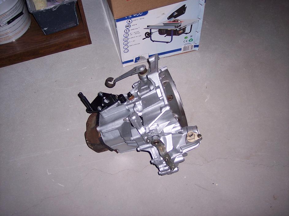

Salut Stevoune, pour avoir un moteur comme le mien il faut d'abord le passer au Karcher avec nettyant moteur (marque Abel en 500ml) faire la totale à la brosse à dent même dans les recoins , gratter et gratter encore passer le nettoyeur haute pression pour rincer correctement puis laisser sécher au soleil et si tu as un compresseur à air , je te conseille de passer la soufflette tout de suite aux endroits sensibles à l'humidité (allumeur sondes etc après les avoir déballer de leur protection pendant la séance de lavage). Puis voilà mon secret, tu files au Casto/brico du coin avec 9.90E en poche et tu achètes un petit pot de peinture à poele/ barbecue/ moteur enfin bref: c'est de la marque Julien peinture c'est gris alu et ça devrait tenir 600° , normalement il faut faire monter la température après avoir peint mais mon moteur est peint depuis Aôut 2006 , avec ton pot tu arrive à faire 2 boite de vitesse et ton bloc moteur sans problème, c'est à haut pouvoir couvrant et ça pue donc endroit ventillé obligatoire :bien:
Ma 2ème boite peinte en gris alu, toujours dégraisser la pièce avant peinture pour une meilleure adhésion de celle-ci
boite de vitesse peinte avec le produit.JPG (86.27 Kio) Vu 2186 fois

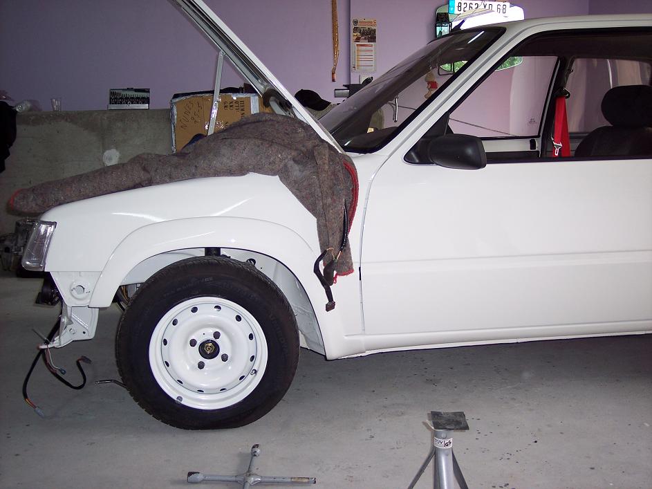

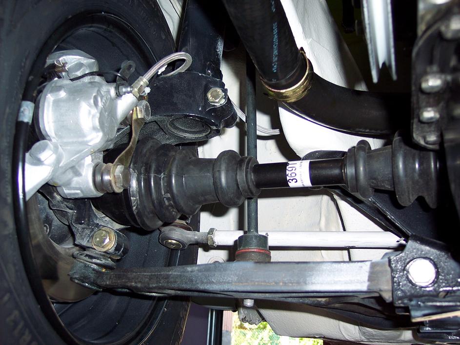

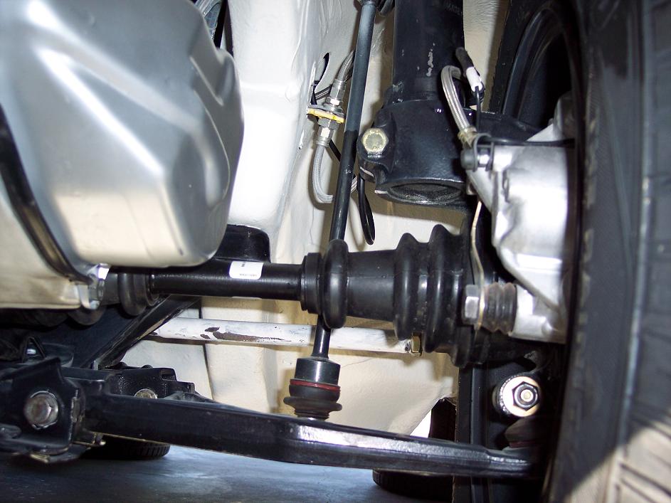

Salut, aujourd'hui serrage des triangles et petites bricoles en tout genre... :p
Trop de gueule comme ça!!!
Face avant en cours.JPG (100.93 Kio) Vu 2154 fois
T'as vu UXA67 mon système D pour lever la ralloche! Et là elle ne tangue pas!!!!!
Pour serrage triangles.JPG (97.75 Kio) Vu 2154 fois
Triangle gauche.JPG (90.67 Kio) Vu 2155 fois
Triangle droit.JPG (113.56 Kio) Vu 2156 fois
