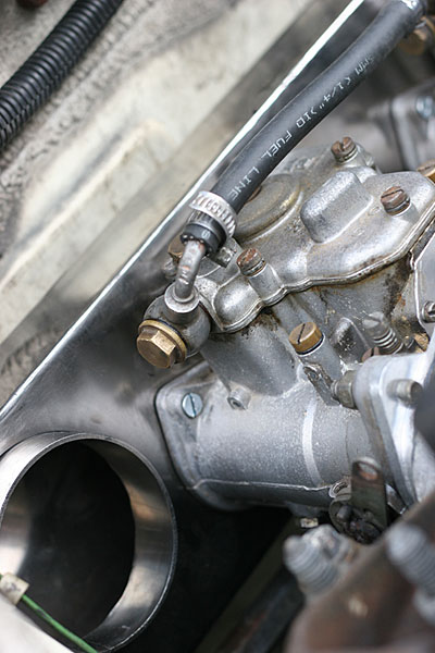

Allez 5 min de méca today pour monter la boiboite... j'ai enlever la BAR pour que ça passe vu qu'il y a du démontage/remontage prévu...
faire les trous de mise à l'air des cuves (oublié :oops: ), une pattes support sur mesure
et et et ... une pipe courte :bien: bon là faut l'usiner en 45 c'est moins drôle :(
ça devrait respirer :unsure:

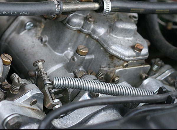

+ en bonus mon ressort de rappel (modèle homme) et montage synchro (manouch'style)

Ta pipe courte, c'est un truc comme j'ai fait en passant à la fraise les deux côtés, où c'est encore plus court ? Paske ça m'interesse si t'es monté plus court que moi :ph34r:
Sans jeu de mot hein :lol:
:ph34r:
Oliive
Messages : 5288
Message par Oliive »
c'est l'ex Tchoupi alors plus court ou pas... voyez entre vous :mrgreen:
doit reste 5-6mm de chaque coté ;)
Raoul
Messages : 540
Localisation : 94
Message par Raoul »
Ah ok, donc une normale quoi :mrgreen:
:ph34r:
Oliive
Messages : 5288
pas vraiment... ça aère pas mal :mrgreen:
Raoul
Messages : 540
Localisation : 94
Message par Raoul »
Ben ouais, une normale pour ax quoi :lala:
:ph34r:
Oliive
Messages : 5288
chépô... ça passe bien avec une normal de 205 :mrgreen:

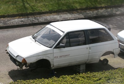

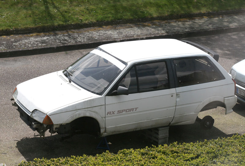

Pour faire plaisir à Cécé & autre Tchoupi :unsure: une photo de titine <oo>
*photo non contractuelle. L'équipement peut varier en fonction des stocks disponibles. Coloris blanc uniquement. Enlèvement sur place par vos soins. Facilité de paiement. Chandelles et parpaings non-compris dans le tarif.
Désolé :crying: je rappelle que c'est Kdo si qq'un n'en veut :wacko: (sans train arr ni kit carr. j'suis pas neuneu :mrgreen: )
Est ce que les ailes avant sont spécifiques ? :unsure:
