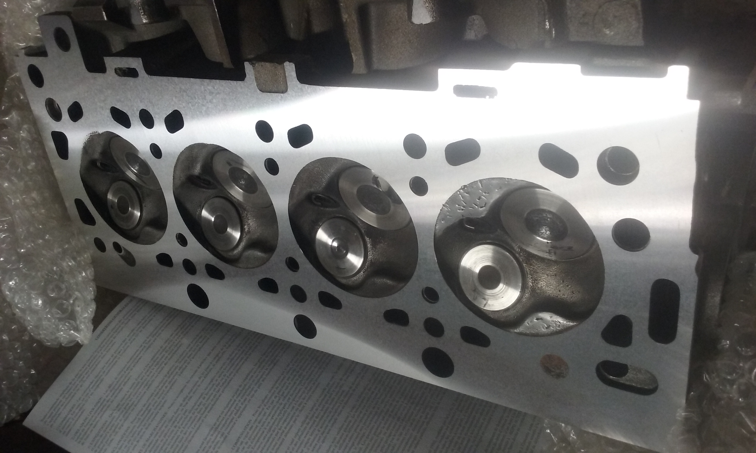

Sinon,culasse récupérée de surfaçage B)

Jolie la culasse. :rolleyes:

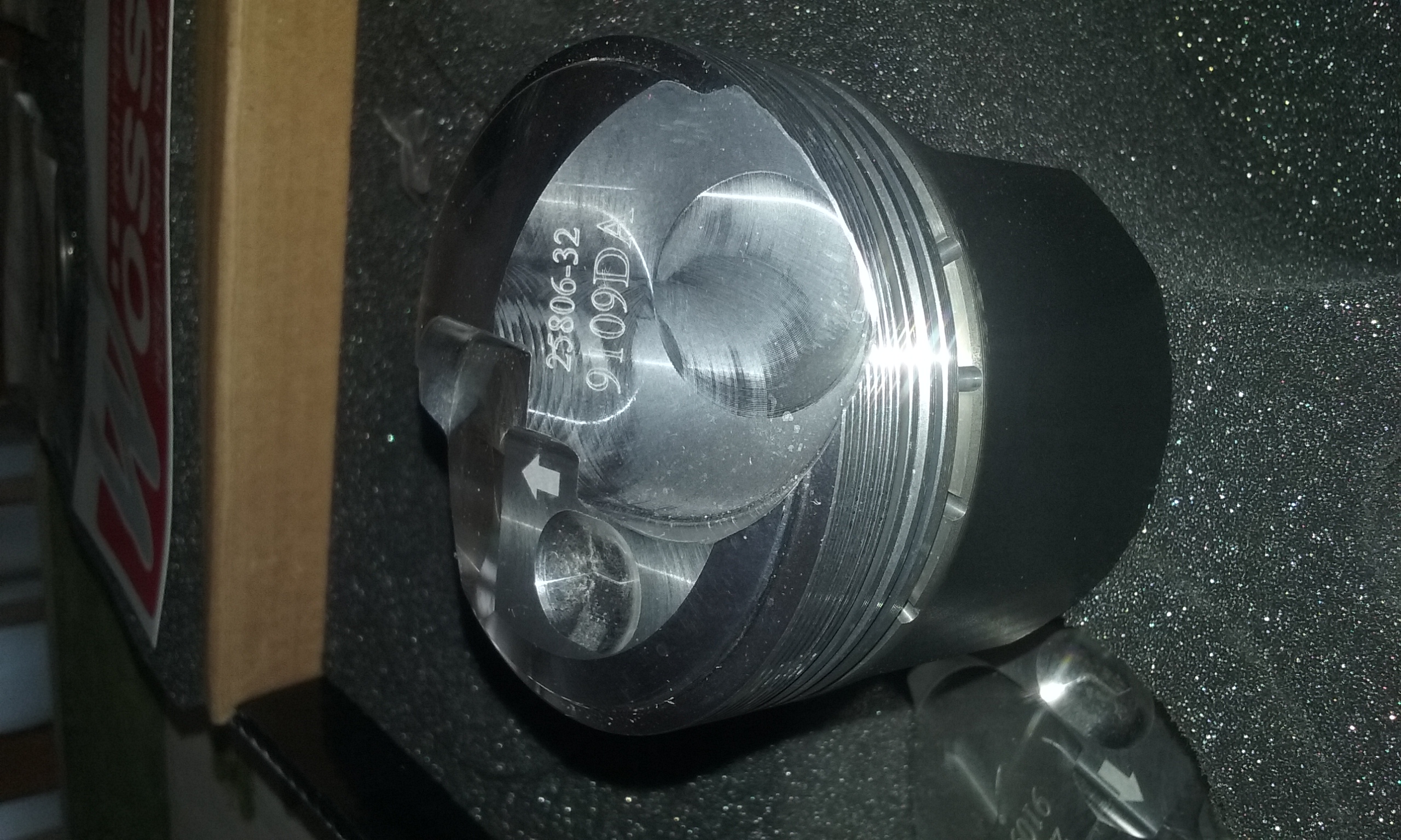

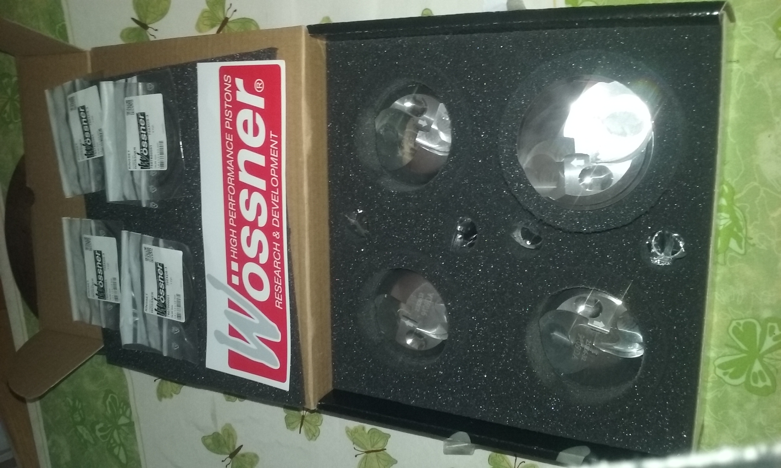

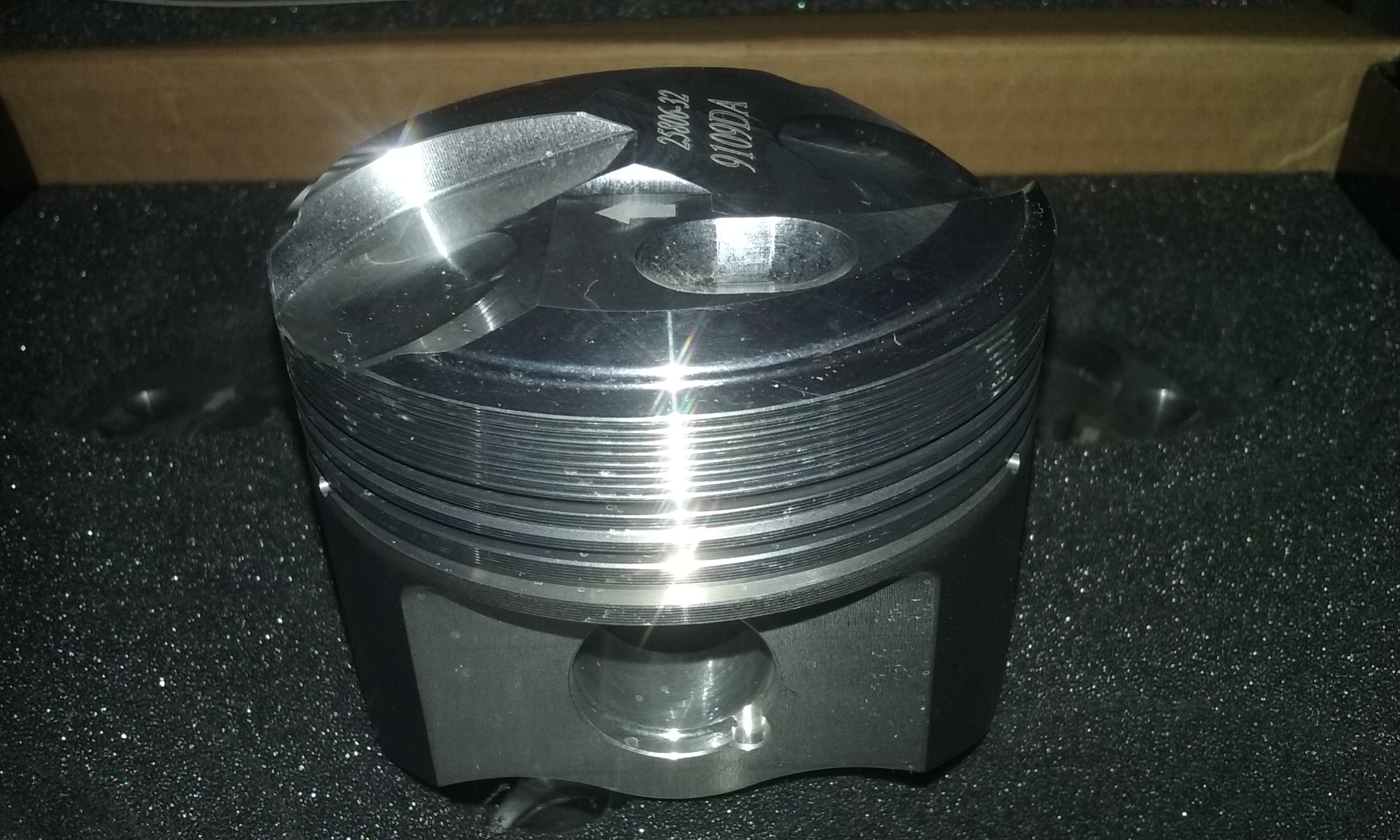

Pistons recus <oo> :ok: B)

Wahou c’est beau comme pièce !! <oo>
Tout usinés dans la masse des machins comme ça non ?
Messages : 5223
Has thanked : 620 times
Been thanked : 631 times
Re: Mes rallyes...F2000,bientôt de retour en 1400!
Pistons forgés et usinés :ok: c'est le top ,yaya,deutch kalitat :ph34r:

Fait une photo de manière à ce qu'on voit bien les gorges des segments.
Qu'on compare à ce que Balouba avait trouvé sur des pistons neufs...

jean a écrit :Fait une photo de manière à ce qu'on voit bien les gorges des segments.
C'était quoi le soucis :huh:
Messages : 19655
Has thanked : 1634 times
Been thanked : 1160 times
Ca passait à travers :mellow:
Demande à Balouba.
Messages : 5223
je les ai regardé hier,je n'y ai pas touché aujourd'hui mais je ne vois pas comment ca peut passer à trav' :blink:
