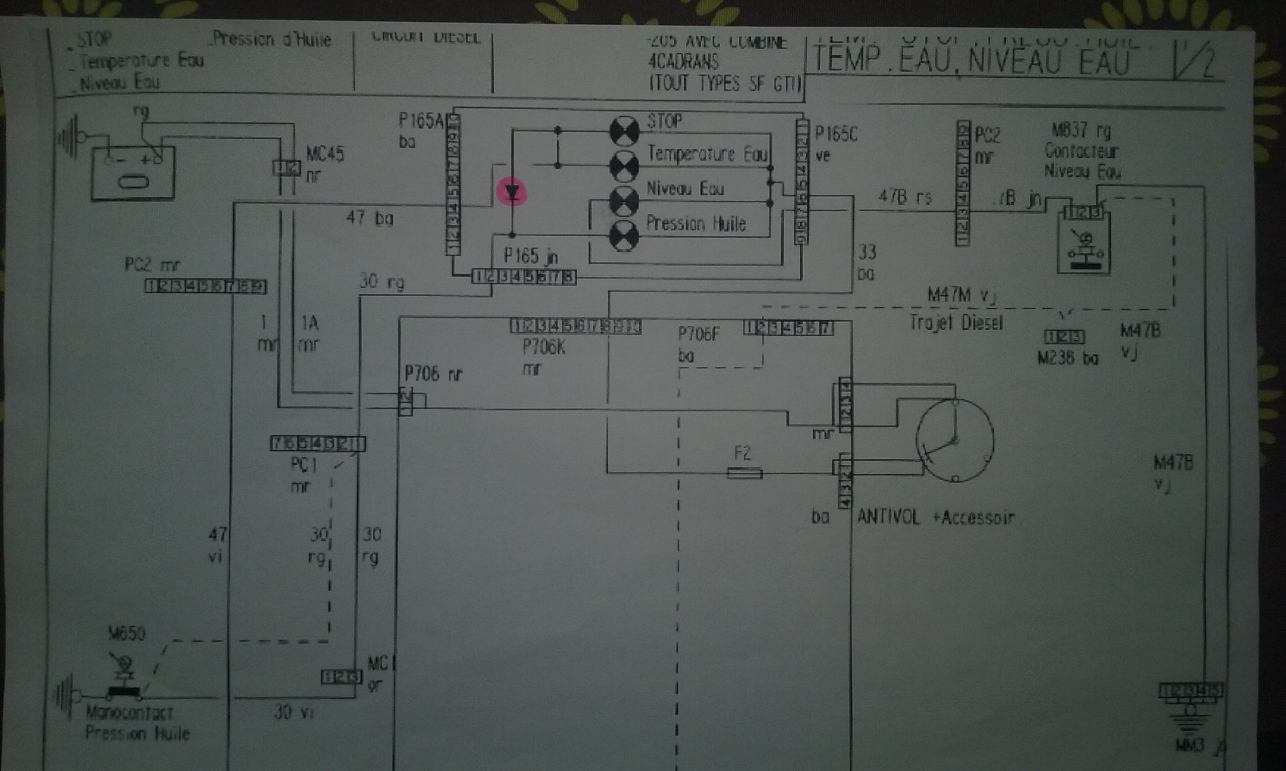

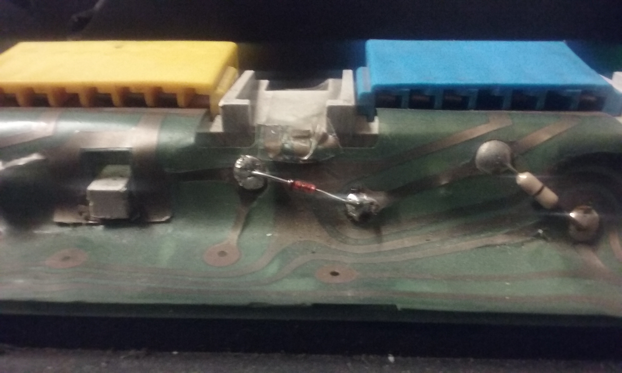

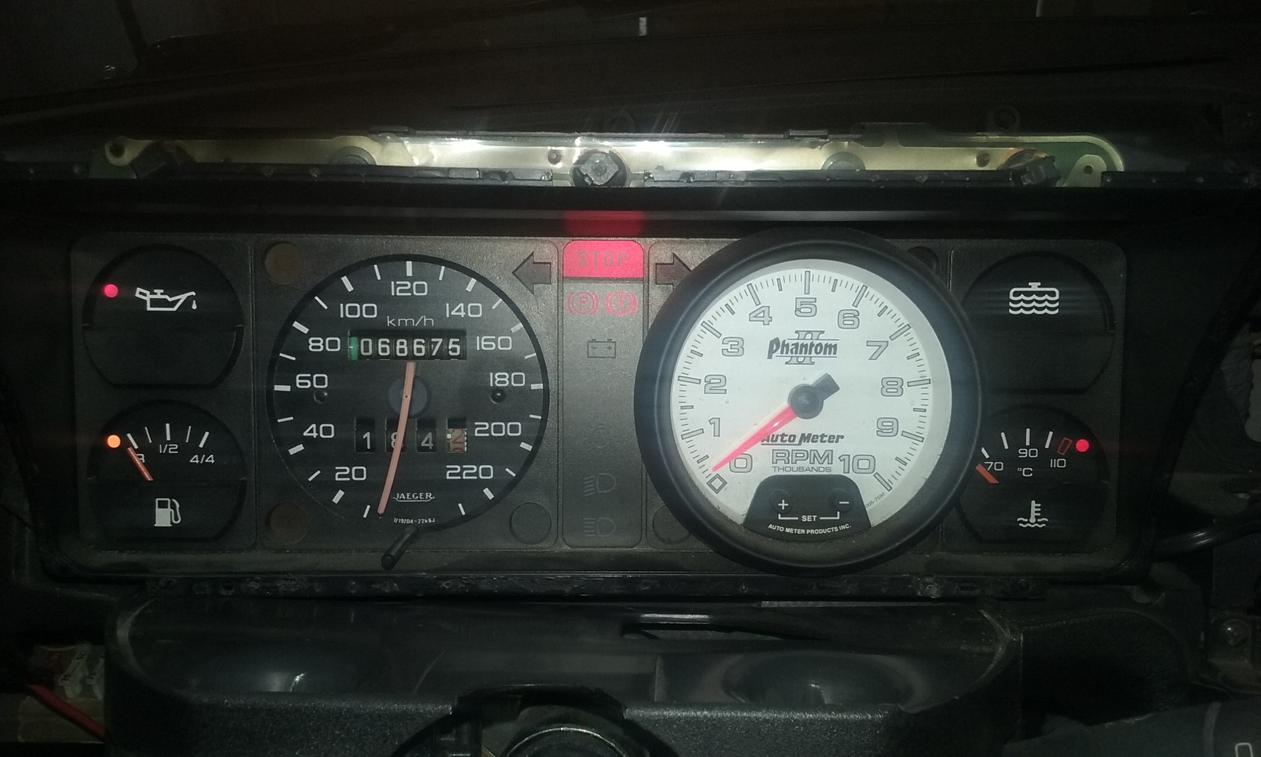

Pour ceux qui ont suivi ,j'avais un souci de compteur, voyants d'alerte inop sur t¤ d'eau et voyant STOP. ..ampoules ok... <_< du coup une diode sur la nappe du compteur trouvé coupée.
Trouvé le bon composant et ca remarche <oo> ca fait un bail que je n'avais pas vu ces voyants allumés en mettant le contact :blush: la panne devait avoir des années en fait :blush: mais je ne m'étais jamais penché dessus :lala: :oops: :park:
Diode  changée
Diode changée

bien joué Oliv, j'ai eu exactement le meme probleme sur la mienne l'année derniere :)

balouba a écrit :bien joué Oliv, j'ai eu exactement le meme probleme sur la mienne l'année derniere :)
Diode coupée en 2 aussi? :wacko:
Has thanked : 813 times
Re: Mes rallyes...la F2000/11 à present !
oui pareil, sur le voyant stop

il doit y avoir une faiblesse dans ce composant ,je saurais ou regarder la prochaine fois :ok:
oui, et puis c'est une panne pas facile à diagnostiquer :blush:

Pour le compte tour,j'ai un autometer,voir photo,c'est nickel ,rien à redire :ok:

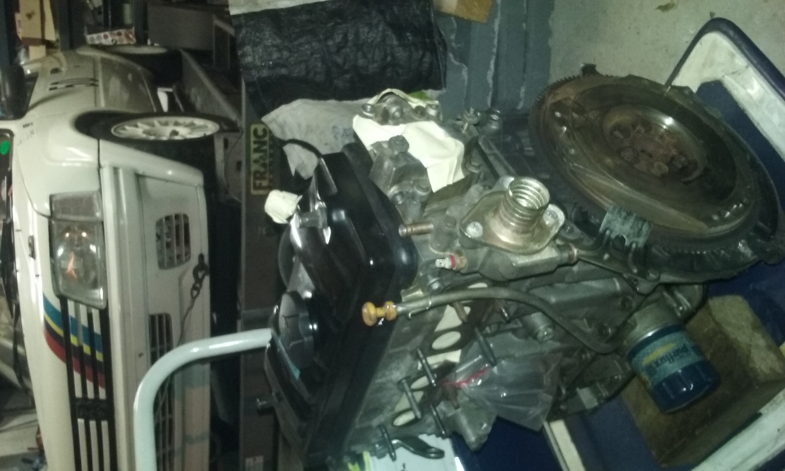

Voilà,j'ai édité le titre,j'ai chargé dans le 807 le tu24 qui dormait depuis quelques années dans le garage de mes parents afin de l' upgrader coté haut moteur,
Le nouveau maxi 1400 attendra encore "_" ,le tu24 va bientôt rugir à nouveau :ok:

Voilà, maintenant il attends bien sagement que je m'occupe de lui :ok: ce qui est cool avec un bloc alu,c'est que ca peut se manipuler sans trop de difficulté :ok:
Bastien
Messages : 1584
Been thanked : 80 times
Re: Mes rallyes...F2000,bientôt de retour en 1300 !
Message par Bastien »
il est attelé ton porte voiture Olive ou bien ta mit l'auto dessus et calé ensuite ?? :ok:
