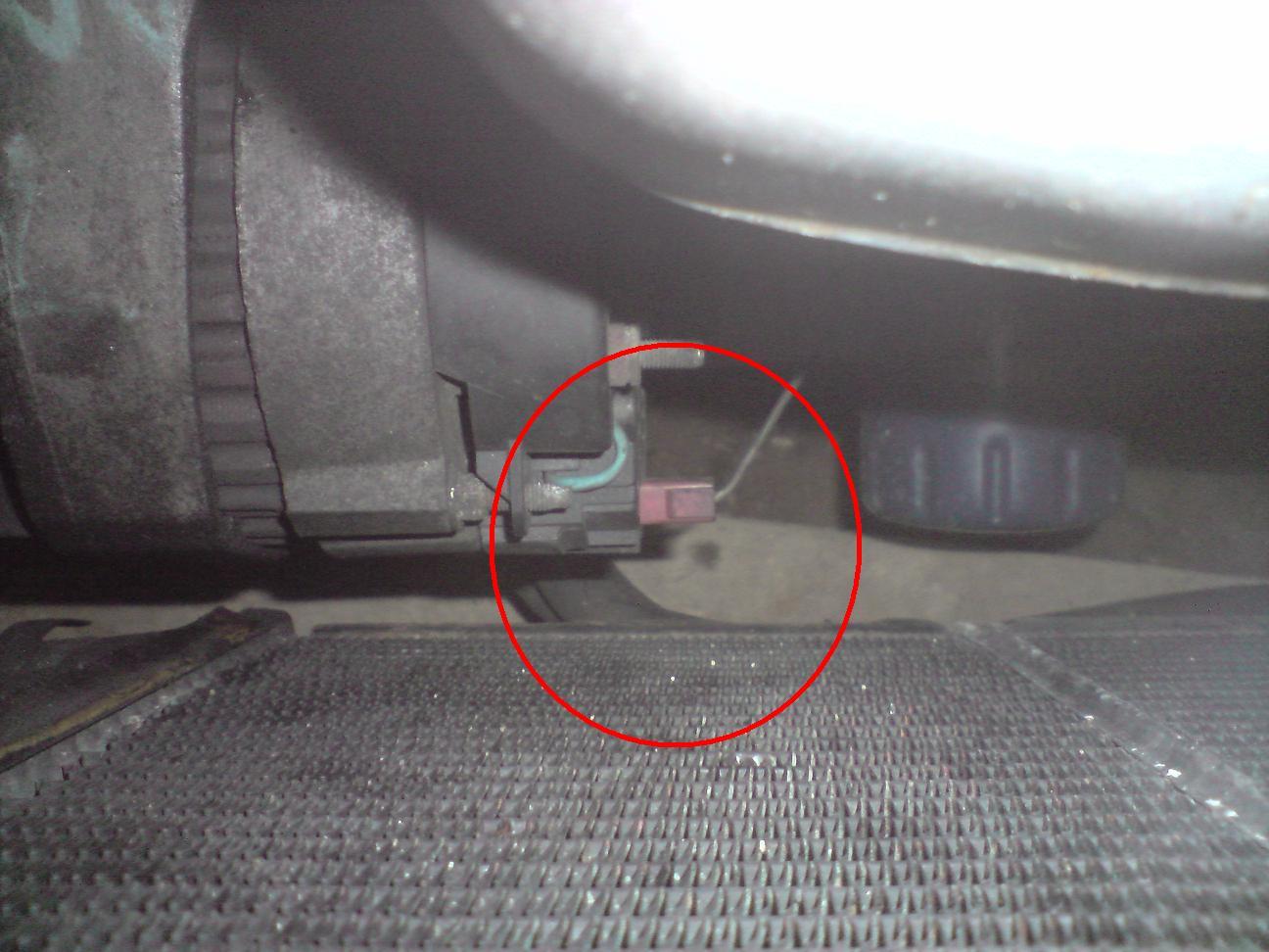

Salut j'ai enfin reçu ma belle miniature :D .
J'ai une question mécanique. Pourrais-je savoir a quoi correspond ce fil sur le démarreur de la Rallye?
Sur la mienne il est coupé net et je ne sait pas si c grave.
Il y a aussi un ti soucis avec l'accélérateur qui reste dès fois en route et donc avant de coupé le moteur elle reste a 3000 tours... Une prise d'air au niveau des brides souples ferais ca?
Merci

Citroflo a écrit :Salut j'ai enfin reçu ma belle miniature :D .
Merci
excitation de l'alternateur, exemple si mauvais contact = voyant rouge allumé au tdb
pour le blocage 3000, c'est peut etre un givrage carbu tout simple, qui est tres frequent en cette epoque B)

OK donc rien de grave pour kle fonctionnement. Et pour le blocage c'été dimanche matin et étant de sortie elle a dormi dehors avec 4degrès. C'est surement ca.
La position hiver éviterait ca en chauffant l'air a vant les carbus non?

Citroflo a écrit :OK donc rien de grave pour kle fonctionnement. Et pour le blocage c'été dimanche matin et étant de sortie elle a dormi dehors avec 4degrès. C'est surement ca.
la position hiver, sert a ramener de l'air chaud pour eviter que du givre se forme, et je rappel que le givrage carbu apparait avec des temperatures positives jusqu'a 5° ou un peu plus suivant l'humidite, logique, l'effet venturi du carbu abaisse la temperature.
4° est typiquement la plage de givrage.
Par contre à -10°, c'est finis, mais là ya d'autres pb qui rentreront en jeu :lol:
c'est un phenomene que les pilotes (d'avion) connaissent bien sur avion leger! ils fonctionnent tous au carbu, et quand il y a un systeme d'injection cela reste tres primaire ;)
