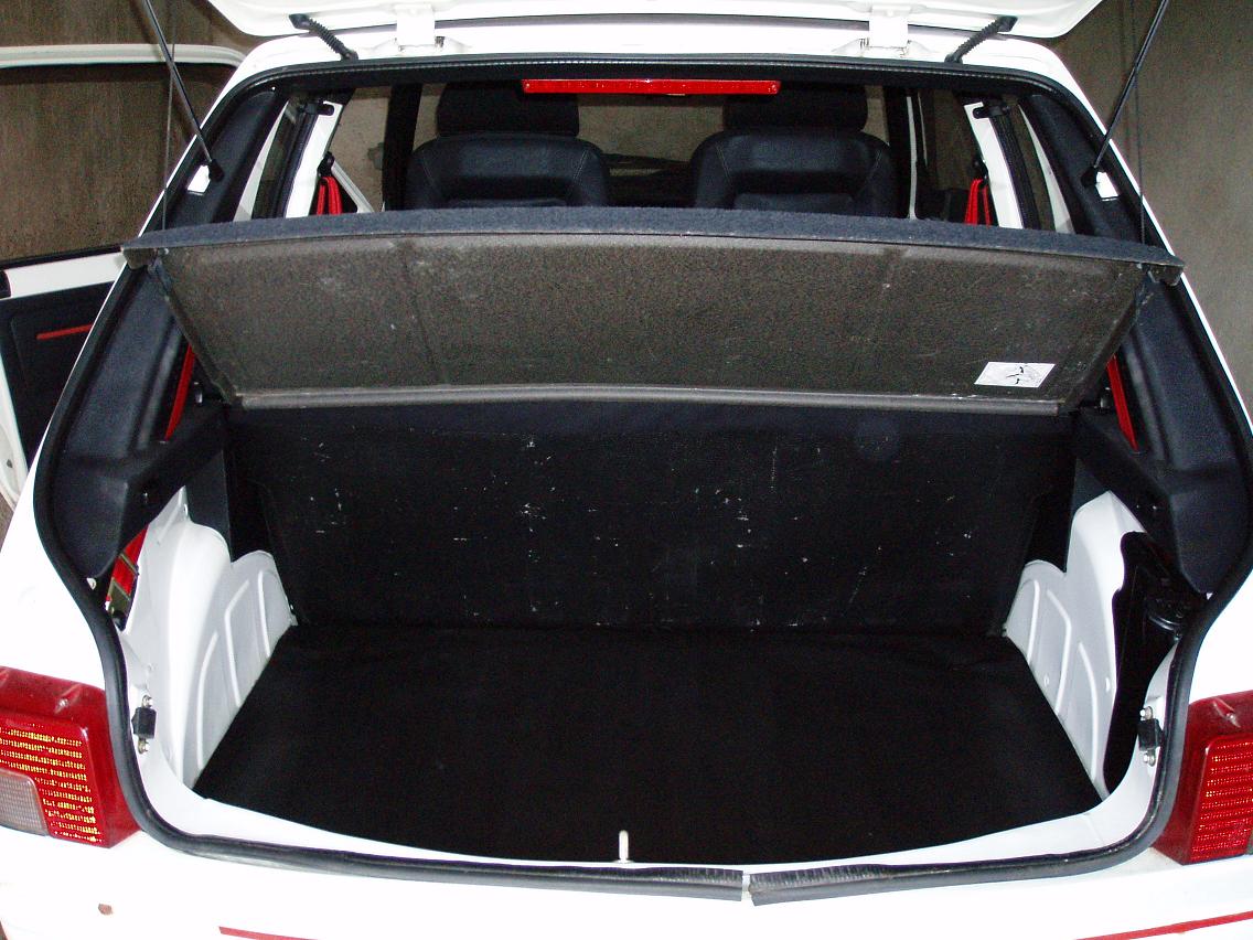

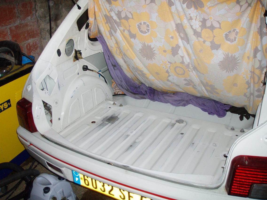

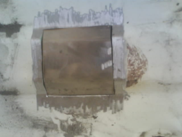

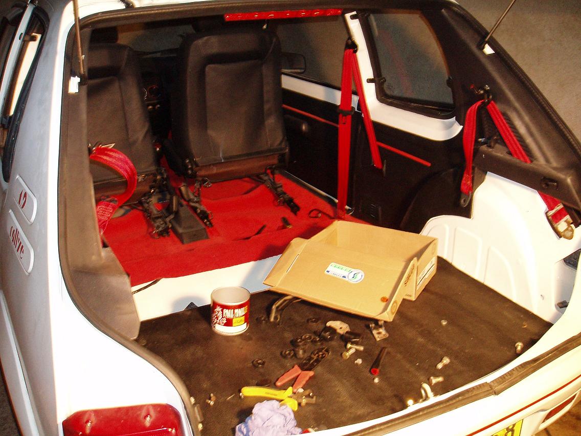

voilà la suite comme prévu...
le trou du coffre, les trou car il y en avaient 2 ont été rebouchés...
Messages : 2150
Has thanked : 30 times
Been thanked : 101 times
Re: 205 rallye 1.9

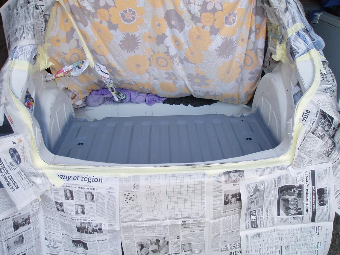

Voilà maintenant, c'est plus là meme.Il faut s'inprovisé carrosier (car la peinture carosserie jamais fait).Et bien sur celà c'est très mal passé.Alors qu'une fois bien beurrer ,sa brillait, niquel Quoi.5min après :la peinture à frisé, oeil de poisson enfin la total ...obliger de reponçé encore une fois... Après plus assez de peinture...et vla que sa recommencçe de friser dans le fon du coffre...Donc stop on arrete les frais s'à reste un coffre. et puis voilà...Donc à mon avis peinture pas compatible ou je n'en c'est rien ... enfin ral le bol :off: Je partais avec l'inttention de faire un truc bien, :crying: desolé pas eu le temps de prendre des photo une fois peint (meije),car trop agassé.

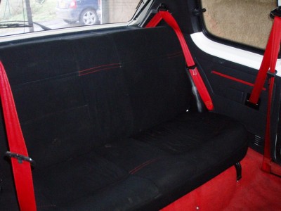

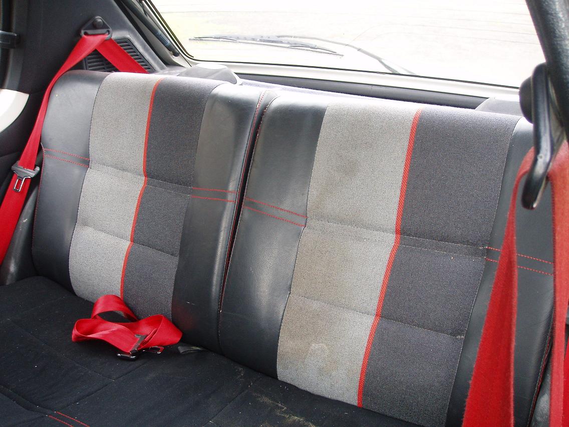

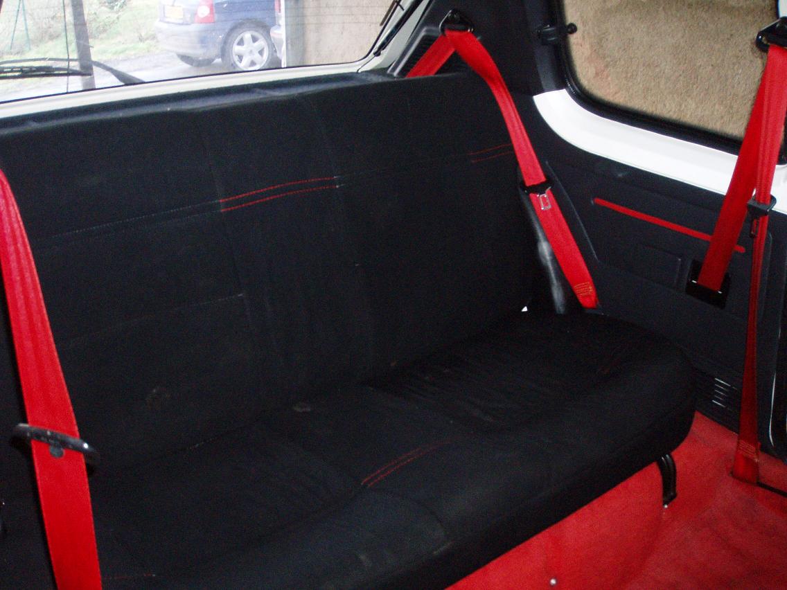

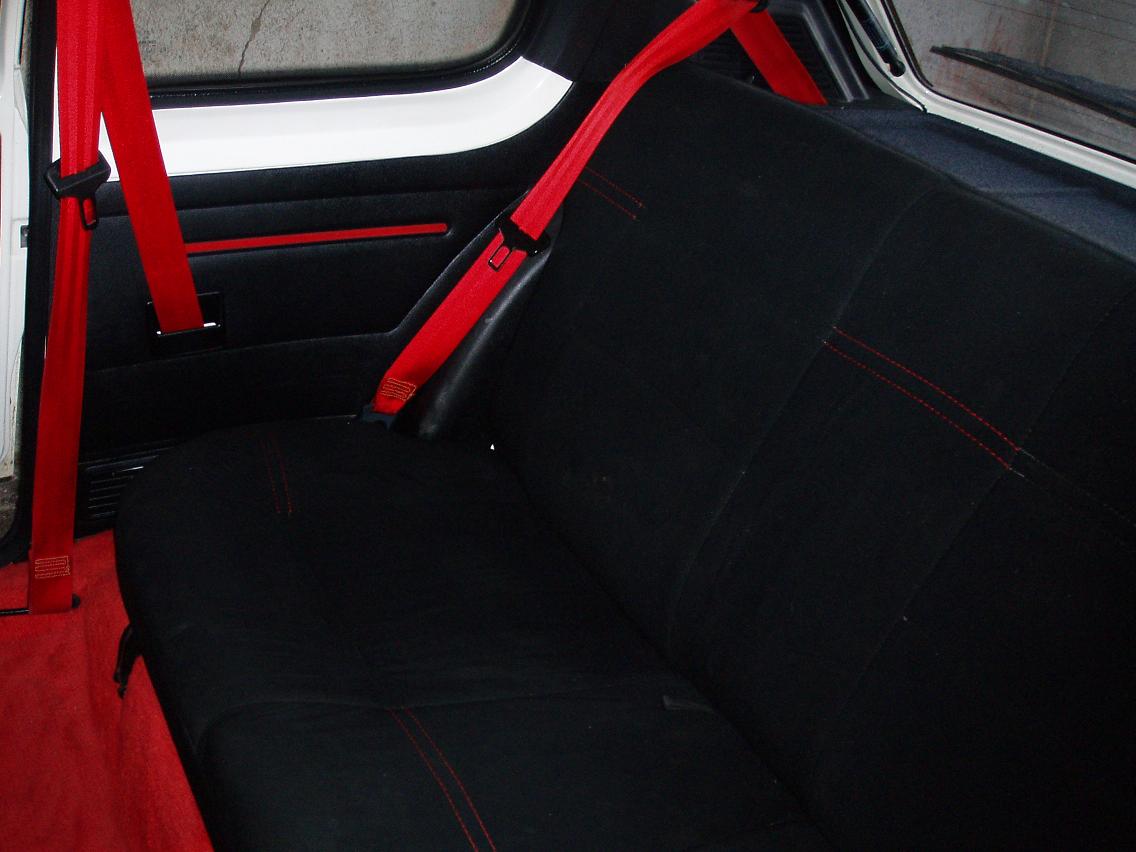

Je met une photo,de la banquette quand quand j'ai eu la voiture(avant,après), et le remontage continue...

Avant et Après

Voilà, suite à des infiltration d'eau,qui mon pourrit un panneau de porte.Il fallait trouvé une solution, j'ai trouvé un panneau de porte d'XS,qui ferra l'affaire.Je c'est ce n'est pas de l'origine mais pour trouvé quelque chose de propre faut ce "lever matin".Disons que sa pourrait etre pire(le taf réalisé)...

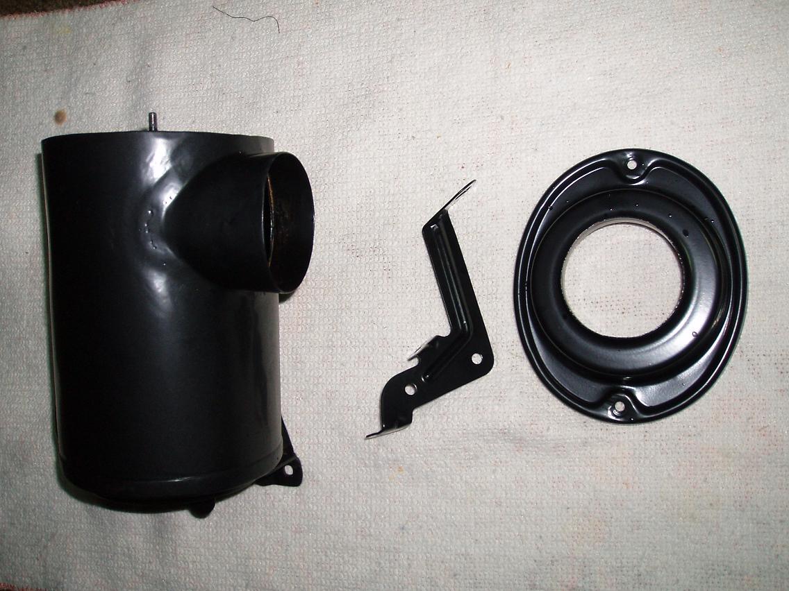

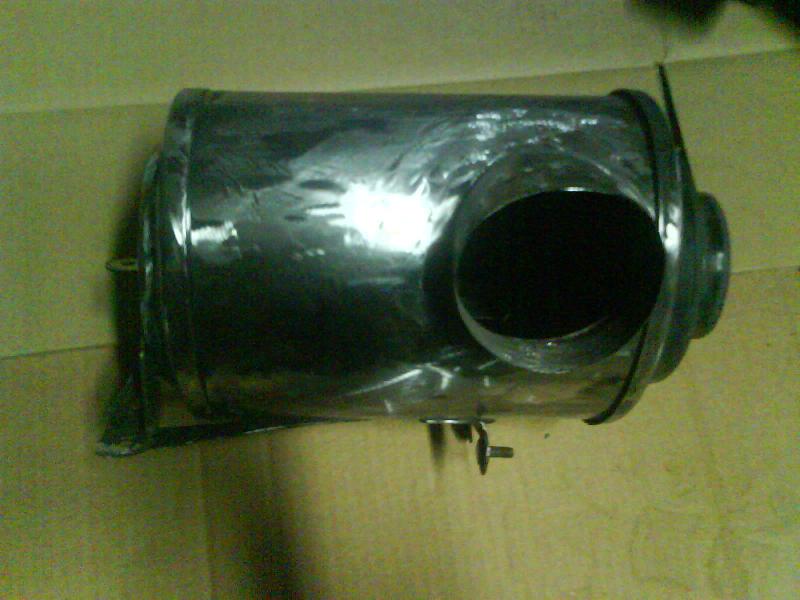

Maintenant, reste plus qu'à faire un gros nettoyage de fond, car bien poussièreux...
Je me suis refait une boite à air origine... resoudé (sa devrais plus jamais bougé,car elle était dans un triste état quand je l'es recupéré),peinture epoxy.

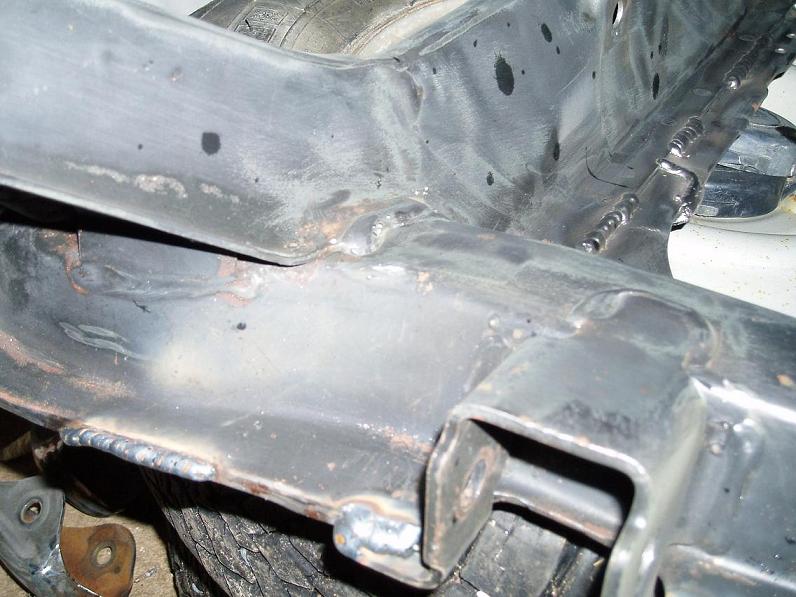

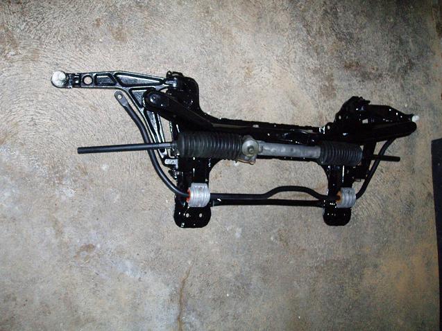

Merci à vous,j'avais recupéré un berçeau d'avance(pour là cremaillère), ducoup je me suis dit pourquoi pas le souder?Alors c'est partie ...

[quote="fonce58"]Maintenant, reste plus qu'à faire un gros nettoyage de fond, car bien poussièreux...
Je me suis refait une boite à air origine... resoudé (sa devrais plus jamais bougé,car elle était dans un triste état quand je l'es recupéré),peinture epoxy.[/quote]
la peinture époxy que t'a mis dessus, faut juste acheter la peinture adéquat, et peindre ton élément, ou apres la peint, faut mettre la pièce dans un four pour la faire chauffer???

Bien les soudures :ok:
T'as fait çà au fil?

naas olivier a écrit :
fonce58 a écrit :Maintenant, reste plus qu'à faire un gros nettoyage de fond, car bien poussièreux...
pour la peinture,epoxy: j'ai ponçer à blan (feraille),après direction l'usine,les pièces sont electrifiés,puis on projette de la peinture en poudre, sa passe dans un four à 300°c puis sa donne ceci.

Oh merci, j'ai fait çà au semi-auto (mig), a là maison les postes à souder ne manque pas: arc(en retraite) ,mig :ok: ,tig (j'amais utilisé)
