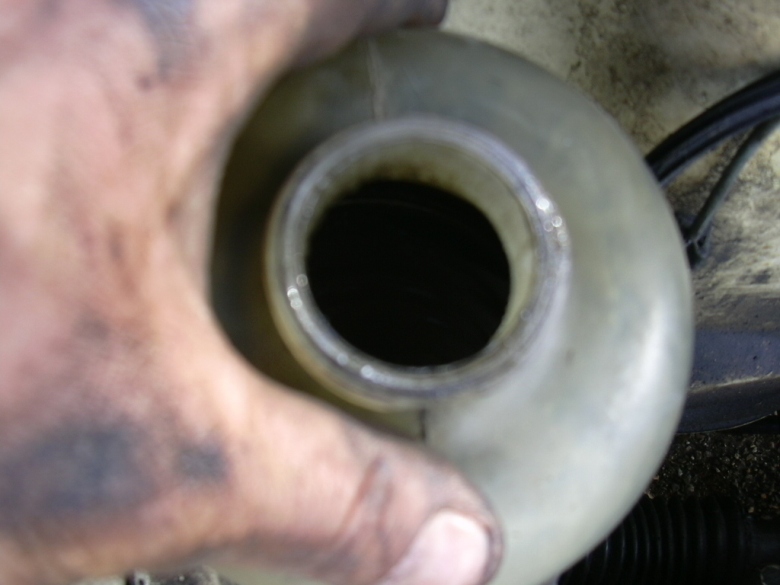

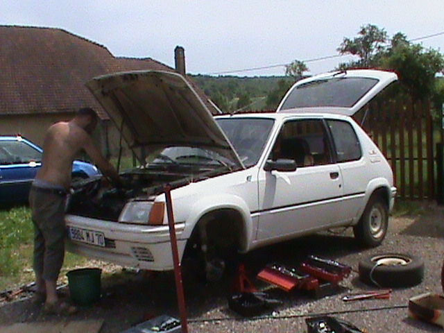

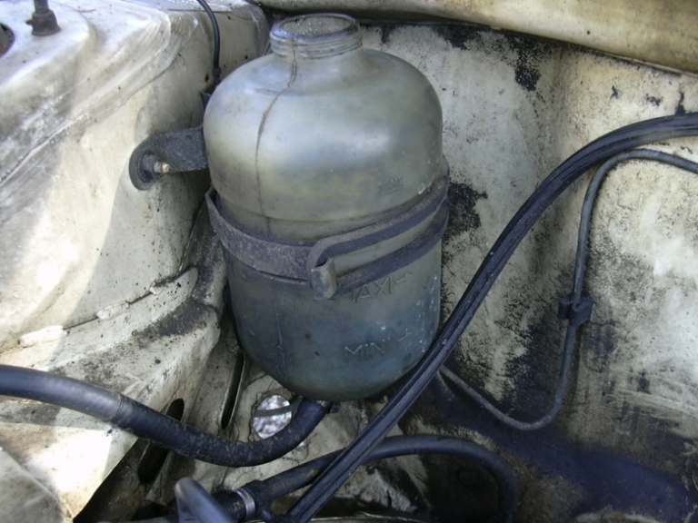

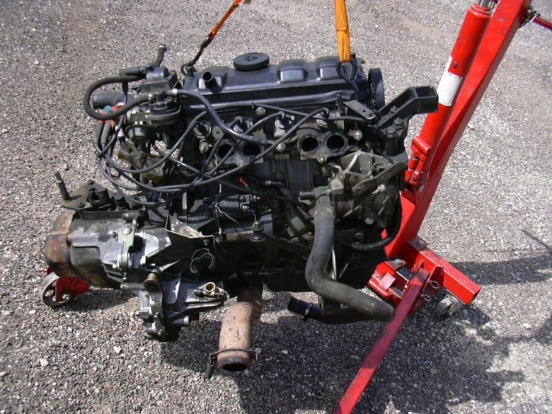

pour le moteur j'avais de l'huile dans le vase d'expention alors je me suis dit que le joint de culasse etait cuit ... <_<
et ben je me suis mis au boulot :)

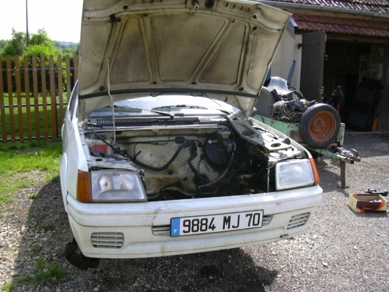

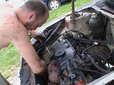

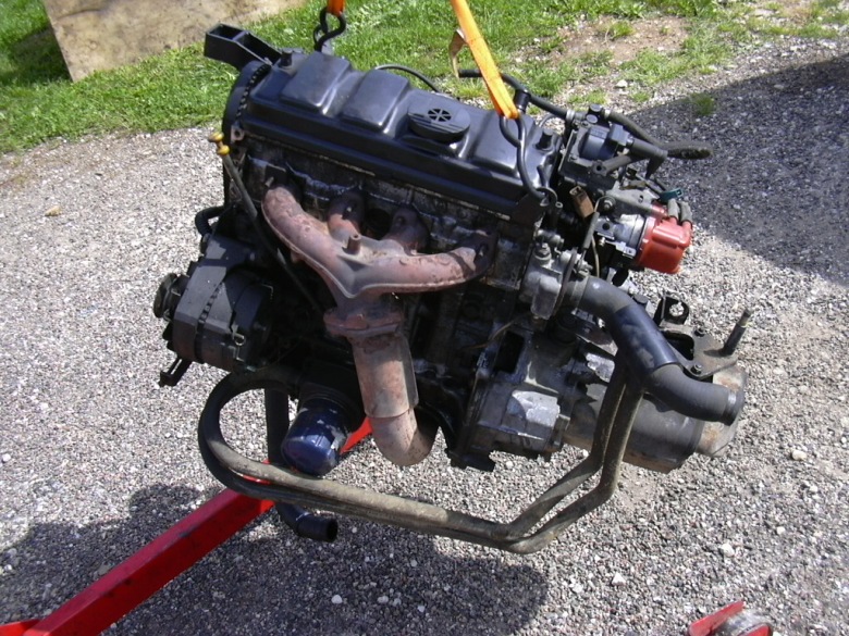

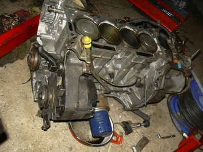

au programme:
-tomber le moteur
-verife d'embrayage
-changement coussinet de bielle (pendant que j'y suis)
-distri,pae
-joint queue de soupapes
-et toute les bricole qui vont autour...
aller photos du démontage....

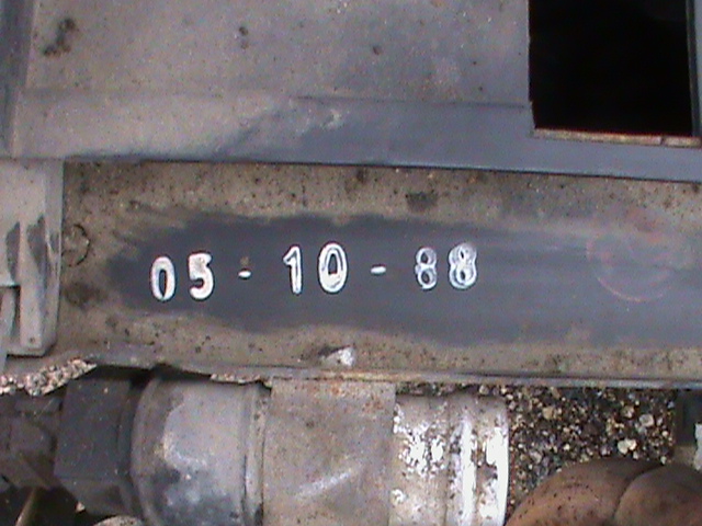

elle a meme sont radiateur d'origine

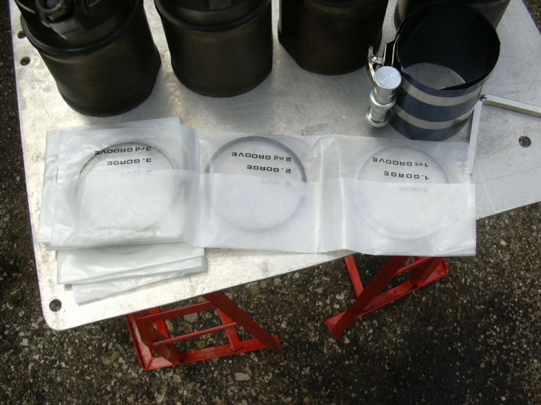

suite... :)
essence/gravier ca marche au top!!! merci cyril...

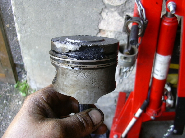

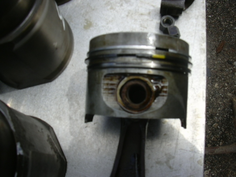

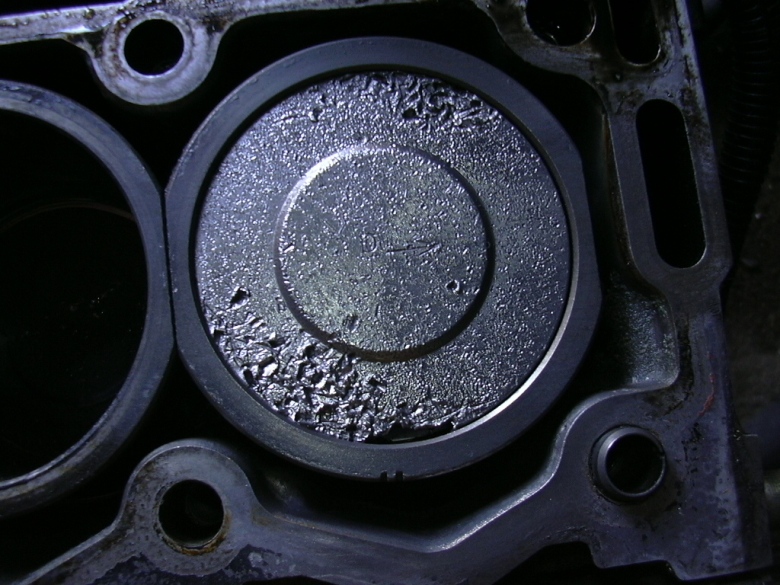

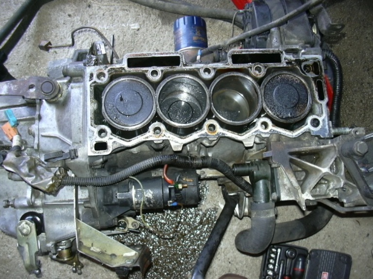

c'est la que ca va se corser en demontant la culasse pour lui faire son joint j'ai eu une belle surprise :(
a mon avis l'huile dans le vase d'expention venait pas du joint.... :mellow:
pas beau ca...
pas beau ca...

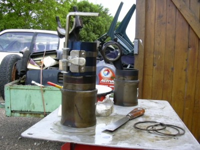

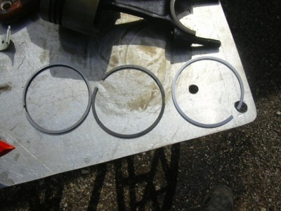

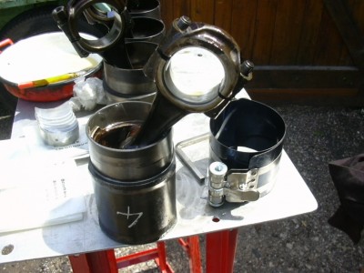

du coup changement de chemises/pistons,segmentations,cousinet de bielles,joint toriques... <_<

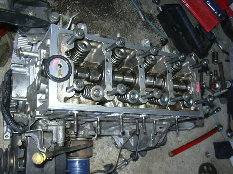

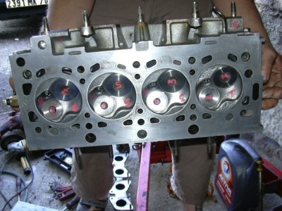

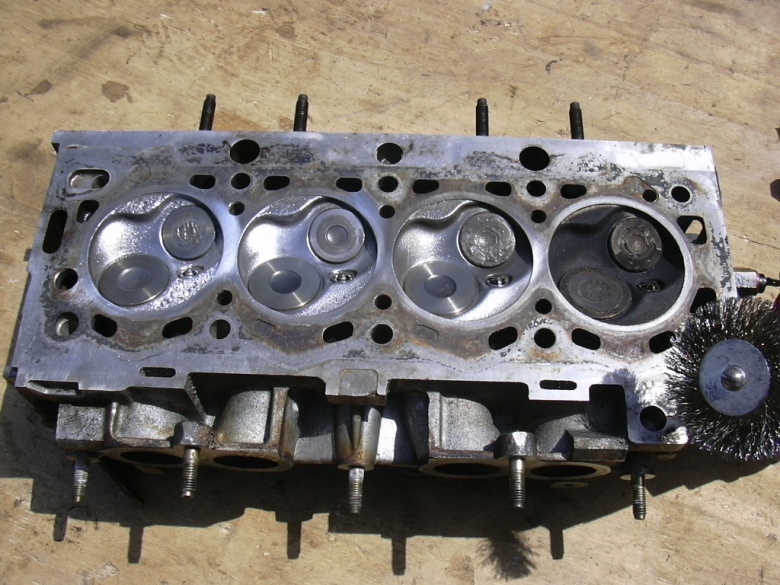

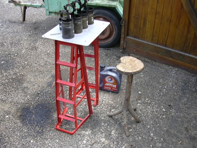

et voila le travail :) c'est tout pour l'instant...

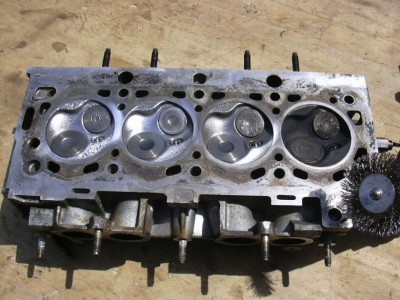

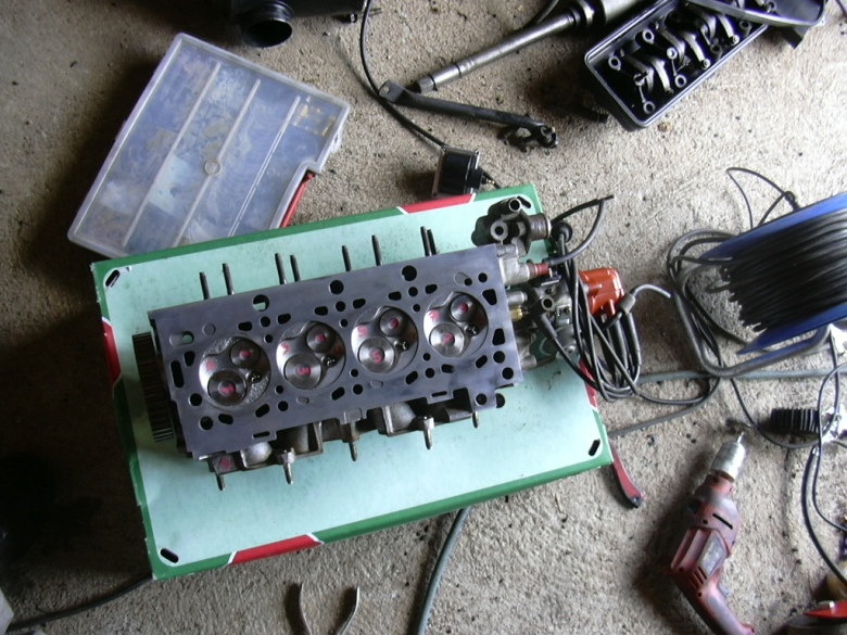

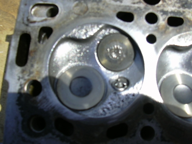

j'attend ma culasse que le zinc a bien voulu me prendre pour changer les joints de queue de soupapes;les soupapes et verifier si elle a pas trop morflé....
merci d'avance mon p'tit gars :ok:
la suite des aventures quand je la reccupere... :)
Messages : 3543
Has thanked : 20 times
Been thanked : 149 times
Re: 3 de + en haute-saone
Alors toi aussi tu fai un élevage !! :lol:
Beau boulot de fait déjà, :ok: :ok:
il était temps pour ton piston !!
pour un peu tu le perçait complet :(
Pas bon la grosse fumée derrière l(auto quand ça arrive :lol:

XALLOS90 a écrit :Alors toi aussi tu fai un élevage !! :lol:
c'est clair mais le pire c'est quelle tournai pas si mal!!! :blink:
avant le demontage j'y mettai des grand coup de 7000 sur la p'tite route vers chez moi :ph34r:
il y aurai eu pas d'huile dans le vase je l'aurai jamais démonté....
mais comme tu dit jusqu'a quand elle aurai tenu :unsure:

salut mon ptit, le rodage des sieges sont fait il me reste pu que le remontage des soupapes :ok:

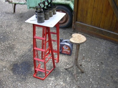

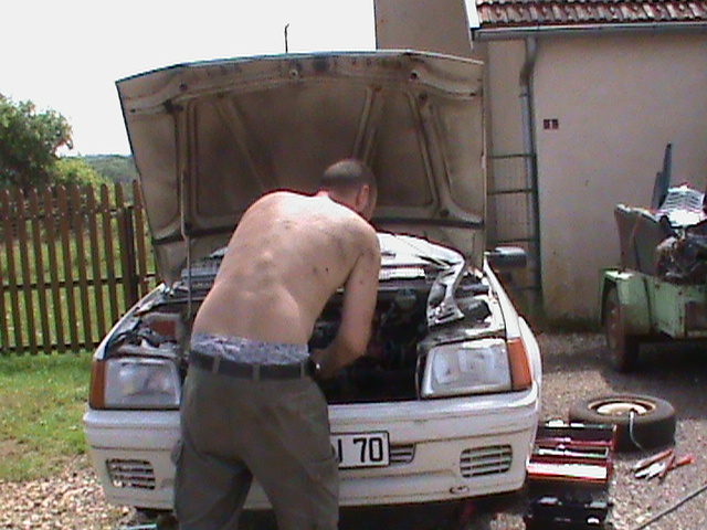

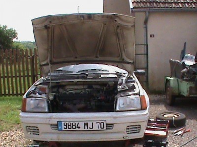

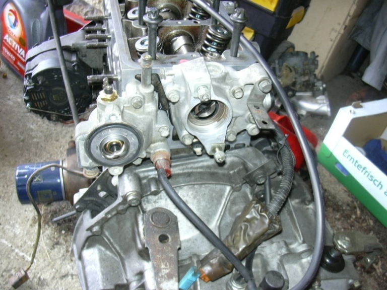

hello les p'tits gars,
le moteur et remonté mais tourne tres tres mal... :crying:
-flamme qui sort du 1er coprs
-culbuteur a regler (ils fonts du bruit pire qu'une simca horizon!!! :o )et je me demande si c'est bien normale elle le fesai pas avant... :huh:
-carbu a regler
le gros probleme aussi cest qu'elle prend pas de tour elle tourne comme une mob qui aurai la bougie perlé :(
bref je croyais que ca marcherai du 1er coup mais c'est pas le cas....

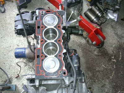

petite photos du remontage!!! :)
