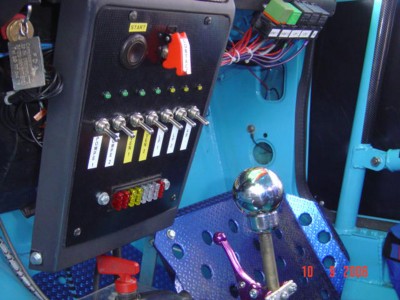

A au fait :mrgreen: J'ai encore un petit souci avec ma boite :unsure: J'ai un cable de dévérouillage de la marhe arrière. Et celui-ci est comme grippé :wacko: . C'est à dire que quand je tire le cable ça marche, mais il ne revient pas tout seul... Je suis obligé de le pousser très fort pour qu'il se rétracte. Vous pensez que je peut faire comment pour arranger ça? :mellow: Du lubrifiant dans la gaine?

GTIlove a écrit : A au fait :mrgreen: J'ai encore un petit souci avec ma boite :unsure: J'ai un cable de dévérouillage de la marhe arrière. Et celui-ci est comme grippé :wacko: . C'est à dire que quand je tire le cable ça marche, mais il ne revient pas tout seul... Je suis obligé de le pousser très fort pour qu'il se rétracte. Vous pensez que je peut faire comment pour arranger ça? :mellow: Du lubrifiant dans la gaine?
J'ai le même systéme que toi , je te conseil de mettre une gaine et un cable neuf ;)
Pour le cable , tu le trouvera chez un marchand de mob , il en faut un avec une petite boule , pour retirer celui qui est dans la "douille" il suffit de chauffé doucement au chalumeau ! Pour la gaine , une commande d'accélarateur de 306 va trés bien , c'est le bon filetage pour la buté plastique :ok: pour ma part j'ai monté une commande de mob pour le fun :blush:

Message par GTIlove »
Merci pour le conseil :) :ok:
Donc en gros il me faut du cable et une gaine de cable d'accélérateur de 306.
Mais je comprends pas :blush: Le chalumeau c'est pour sortir la gaine côté boite c'est ça? Mais après je me retrouve avec quoi? Un trou? Je peux pas dévisser le gros boulon plastique qui a sur la boite et où rentre la gaine? En fait ce qui m'inquiète c'est la liaison boite/cable. Tu pense que du lubrifiant n'y fera rien? :(
En tout cas merci pour les conseils :ok:

YANN 62120
Messages : 653
Has thanked : 12 times
Been thanked : 14 times
Re: 205 F2000-13//Help problème de boite!!!
Message par YANN 62120 »
en fait , tu enléve le bouchon en plastique noir vissé sur la boite , là tu y verra un ressort et 'une douille' métalique . Dans cette douille passe le cable , donc si tu veux remplacer le cable , il te faut le retirer de cette douille en le chauffant , car il est monté en force . Ensuite pour la gaine , elle est vissé dans le bouchon en plastique noir qui va sur la boite , une gaine d'accélarateur de 306 fait trés bien l'affaire .
