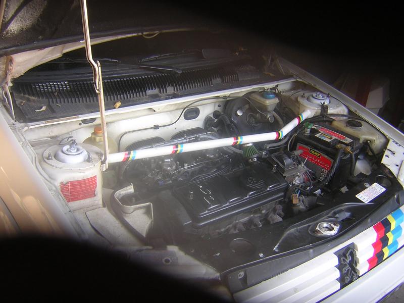

Une 205
Une 205
Un moteur
Un moteur

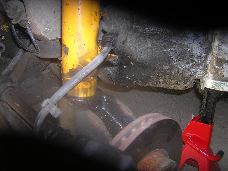

On vire la BAR, les roues, on met sur Chandelles
On vire la bielette de barre stab, decroche les cables de l'amorto, desserre l'ecrou de 16 qui coince l'amorto et les 3 ecrou de 11 ou se fixe la BAR; et on bourrine pour sortir l'amorto

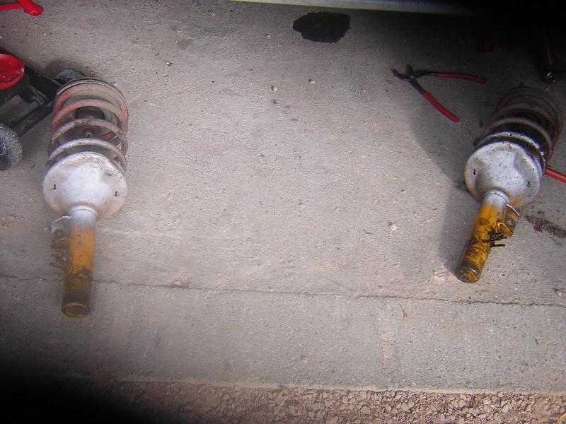

et voilou les 2 amortos
