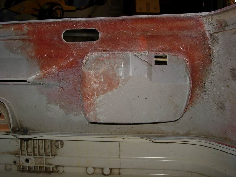

Message par Pierrot »
La réparation de la jupe.

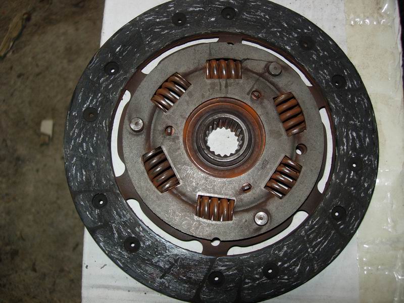

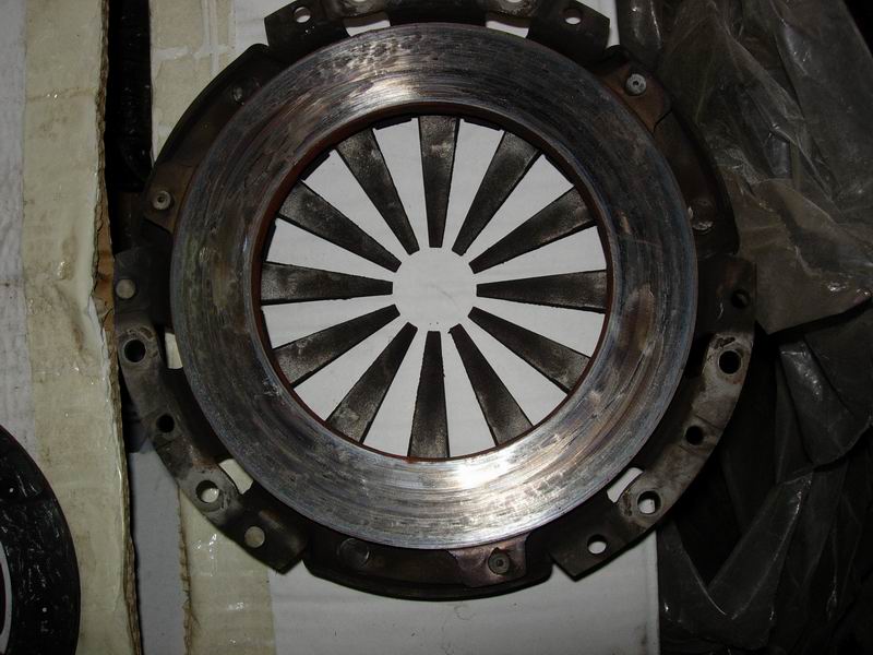

Quand j'ais démonté l'embrayage, je le trouvais zarbi, normal, c'est un AP Racing! Malheureuseme,t il est mort :crying: D'ailleur je voudrais votre avis, le volant moteur a bleui et la surface de contacte avec le disque est toute fissurée! Je change le volant?

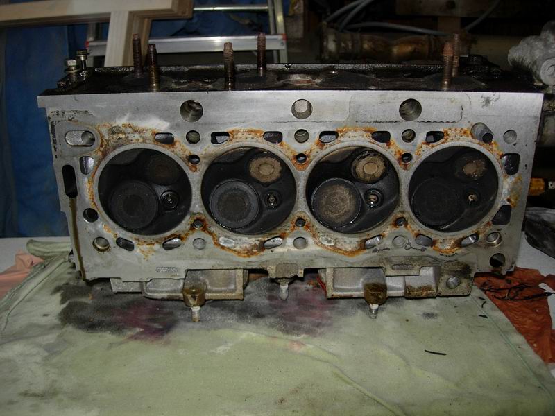

Et le déculassage du 1300!
si tu en as un en stock change le ;) par contre les fissures moi j'en ai toujours vu, normal ou pas je ne sais pas en tous cas ça roulait comme ça sans soucis :mellow: je pense que c'est dû à l'échauffement, tout comme cette couleur bleue
Pierrot
Messages : 344
Enregistré le : 06 sept. 2004, 11:37
Localisation : Azérat (43)
Lilive a écrit :, tout comme cette couleur bleue
Si si c'est bien du bleu de chauffe sur le volant, pour les fisssures je regarderais les autre que j'ais en stock.
Lilive
Messages : 7038
Localisation : Agen (47)
Been thanked : 140 times
Message par Lilive »
oui c'est ce que je dis :p

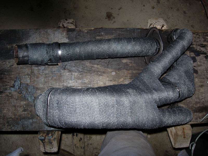

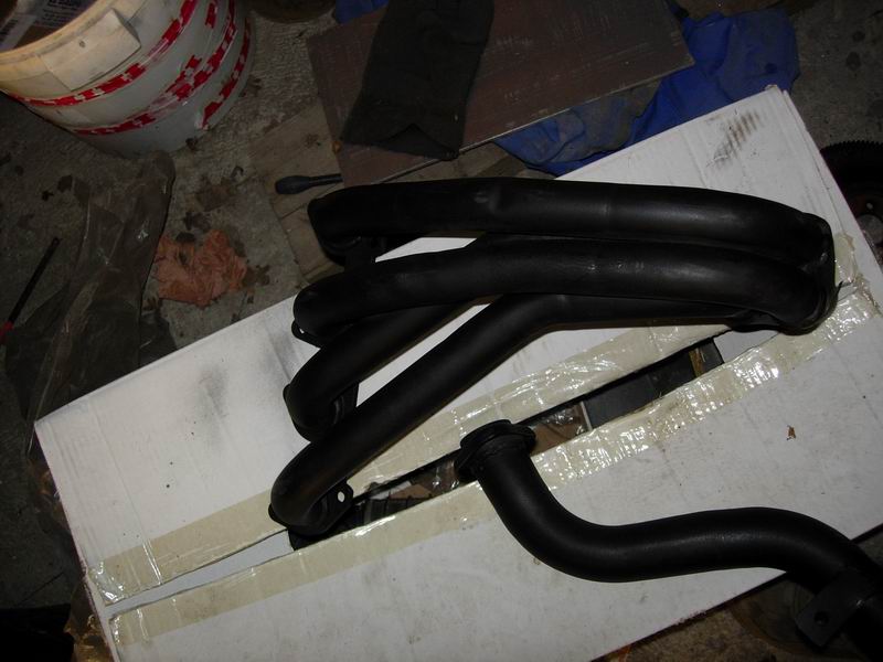

Puis ensuite peinture et enrubanage du collecteur.

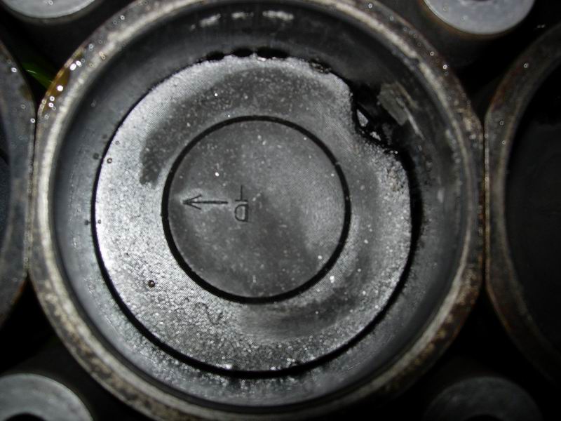

J'ais donc fini de la remontée hier, et se matin, je l'ais prise pour allé voir les furieux a Issoire. En revenant d'Issoire sur l'autoroute je lui trouve un bruit bizare :o , je sort. On aurais dit qu'elle tournais sur trois cylindres :( . Je leve ce capot, met deux trois coup de gaz et là... de la fumé sort vers les carbus et ya de l'huile plein la boita a air :( . Je débranche le reniflar, tous sort par lui. Cet aprem je redémonte, ... et là, verdict.... :crying: :crying: :crying:
Ca viens d'ou que ça a fait ça? Trop d'avance? problème de carbu? De presion d'huile?

Messages : 28040
Has thanked : 2009 times
Been thanked : 1382 times
Un "cliquetis" qui a bouffé le piston ! :o
Pierrot
Messages : 344
jean a écrit :Un "cliquetis" qui a bouffé le piston ! :o
C'est bien ce que je pensais. Un mauvais réglage d'avance je pense. Mais par contre ça marchais ... mais ça n'as pas duré :crying:
Messages : 9753
Has thanked : 84 times
Been thanked : 300 times
Même avec une avance à la rue, je pense pas que tu puisses arriver a détruire un piston comme ça :mellow:
Je pense plutot a un soucis de réglage, trop pauvre sur ce cylindre ?
