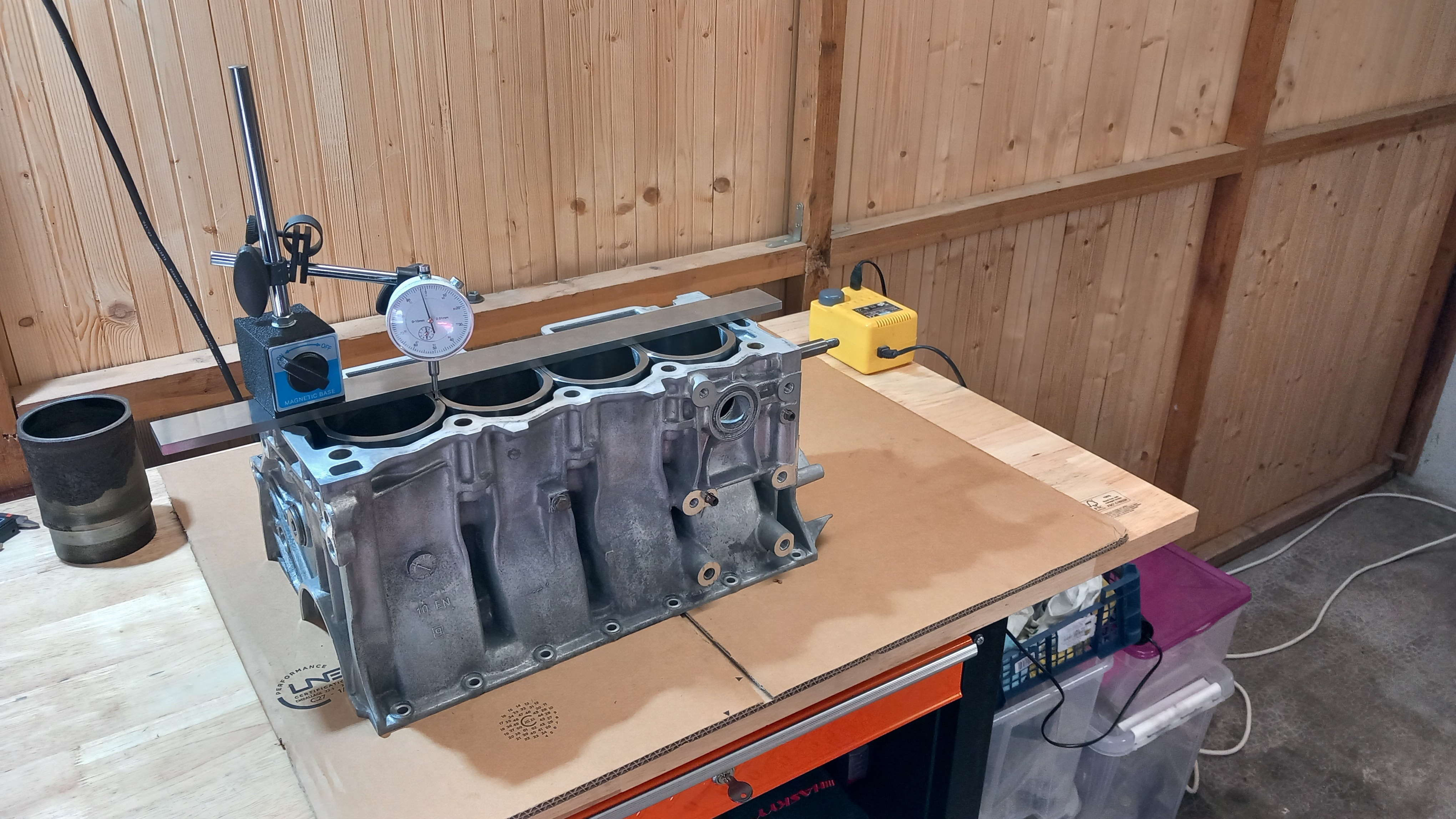

Arrivé au stade du contrôle de dépassement des chemises, je ne parvenais pas à respecter les hauteurs préconisées. J’ai donc confié le bloc à ce professionnel pour vérification. Il me l’a rendu remonté avec la culasse (refaite par mes soins), en me disant qu’il avait dû le faire usiner pour être dans les cotes. J’ai fait confiance et remonté l’ensemble dans la caisse.
Résultat : elle consomme environ deux doigts de liquide tous les 100 km, sans aucune fuite apparente. Lors de la montée historique que j’ai faite il y a deux jours, les copains derrière m’ont confirmé qu’elle fumait blanc et que ça sentait le liquide de refroidissement.
En résumé : soit le joint de culasse est HS (mais il est neuf, donc j’en doute), soit ce fameux « pro » n’a même pas su contrôler les hauteurs de chemise et ça fuit…
Conclusion : il faut tout redémonter, contrôler le bloc, voire en trouver un autre s’il est hors cotes, et tout remonter proprement.
Dans la foulée, il faudrait aussi envisager une culasse : la mienne n’a pas de souci particulier mais elle est légèrement sous la cote mini en hauteur. Cela dit, elle ne touche pas, donc ce n’est pas indispensable.
