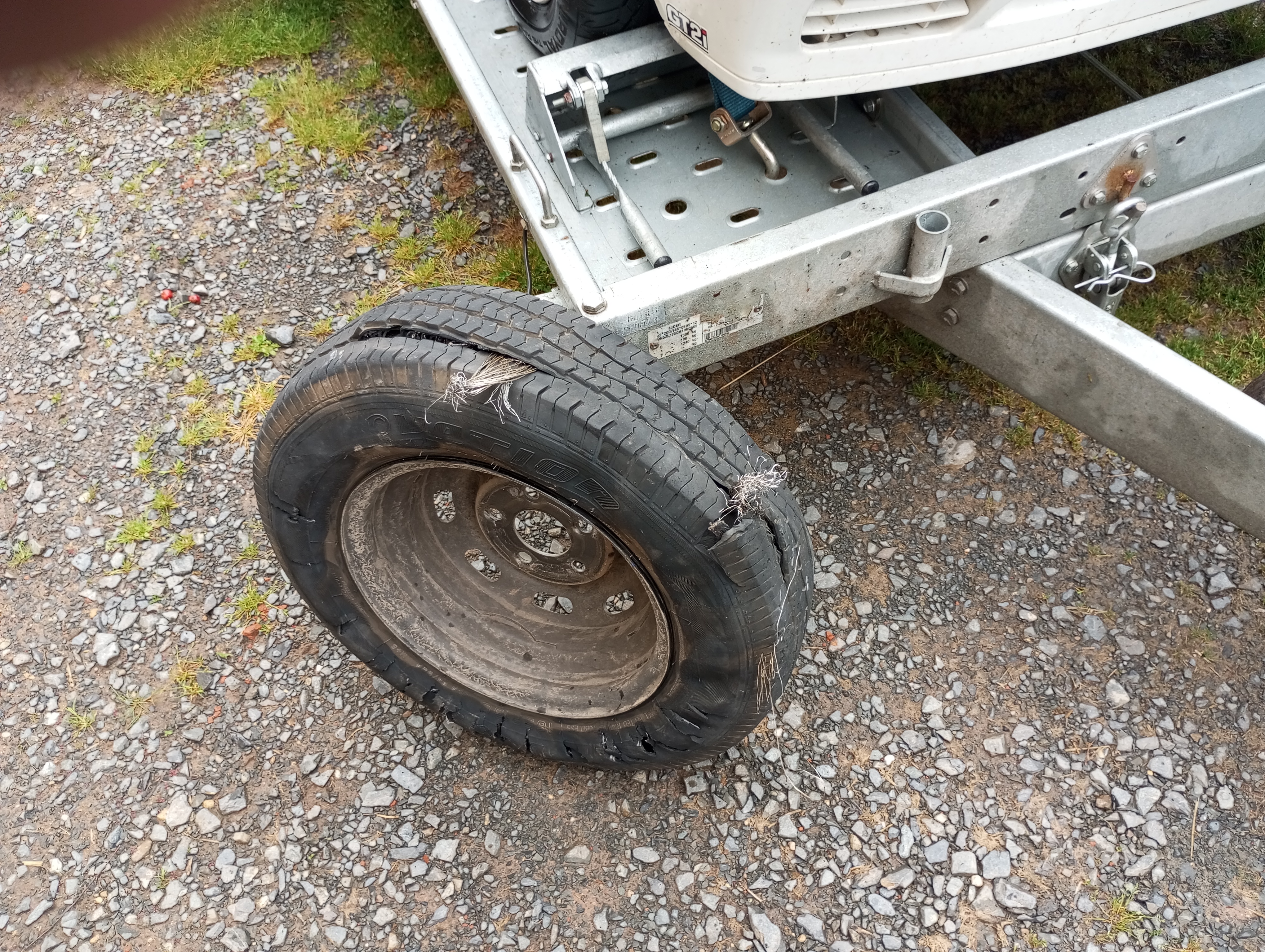

Bien rentre, avec un "pit stop" de 8 mn sur le bord de l'auto route pour notre ami Gwen24, pneu de remorque eclate :blush: :crying:

C’est fou…. Après moi, Gwen a aussi éclaté un pneu !!!
Attention aux date de Fab sur les pneus de remorque. Moi je pense que c’est du réchappé et qu’une foi trop vieux, la bande de roulement se fait la malle !!!

Du rechappé non mais c'est souvent du 1er prix! <_< (et attention aux pressions, sur la mienne en 14" c'est 4,5b)

Je mets 4,5bars sur mes pneus.
Mais ça fait deux que j’éclate !!!

Moi je n'ai jamais eu de soucis mais je suis en Hankook camionnettes sur la mienne :mrgreen:

Décidément... ça me rapelle des mauvais souvenirs: 2 éclatements, en venant à la Lozérienne puis 2 ans plus tard aux Cévennes. En commun: les pneus d'origine du plateau; des Ovation. Le même que le tien François. Et toi Gwen24, c'est quelle marque?

On en parlait avec François,les pneus en 13 semblent avoir un indice de charge moins élevé par rapport aux 14 avec des remorques à ptac équivalent :unsure:

c'est des ovation remorque acheté en 2018
