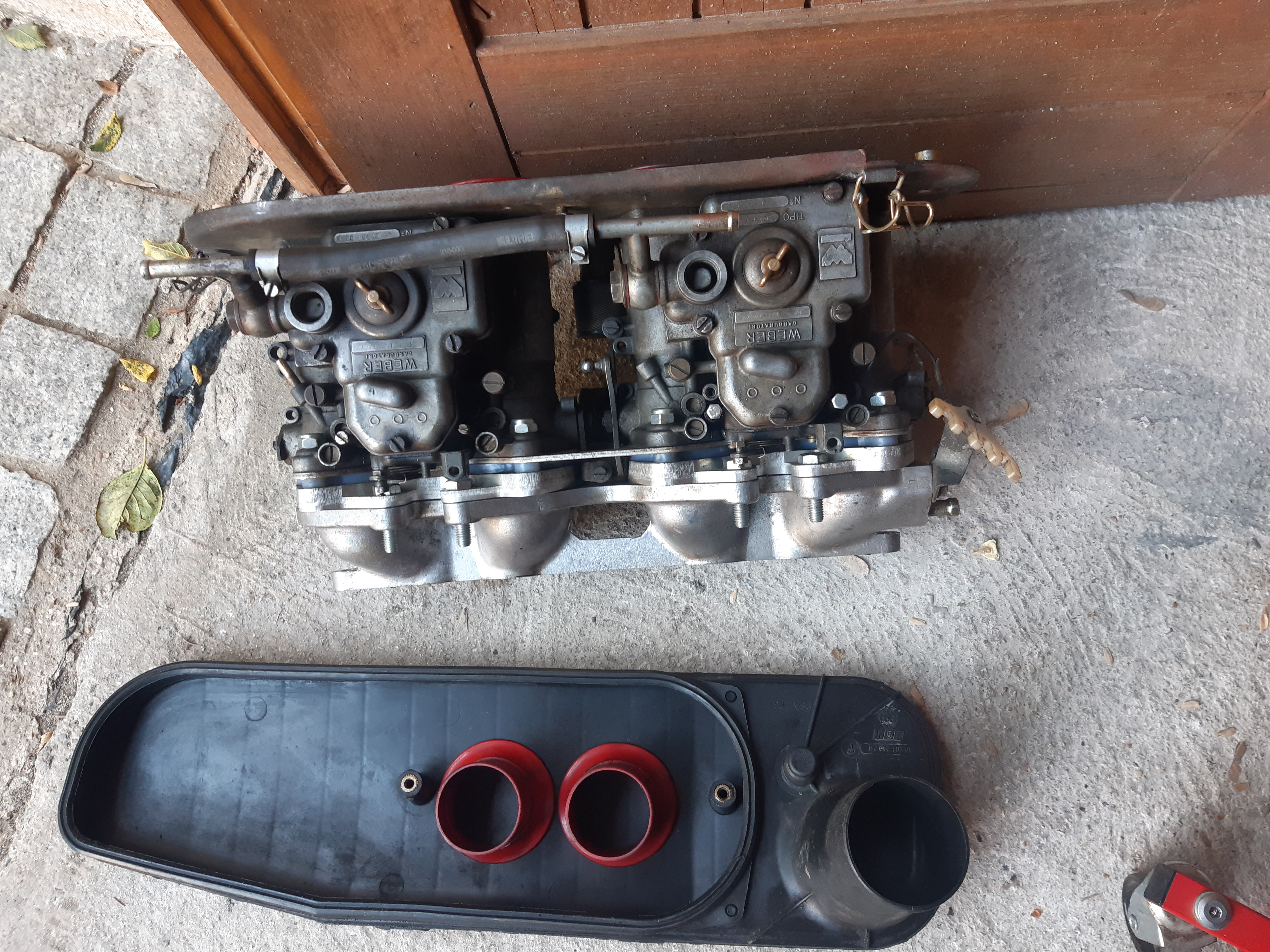

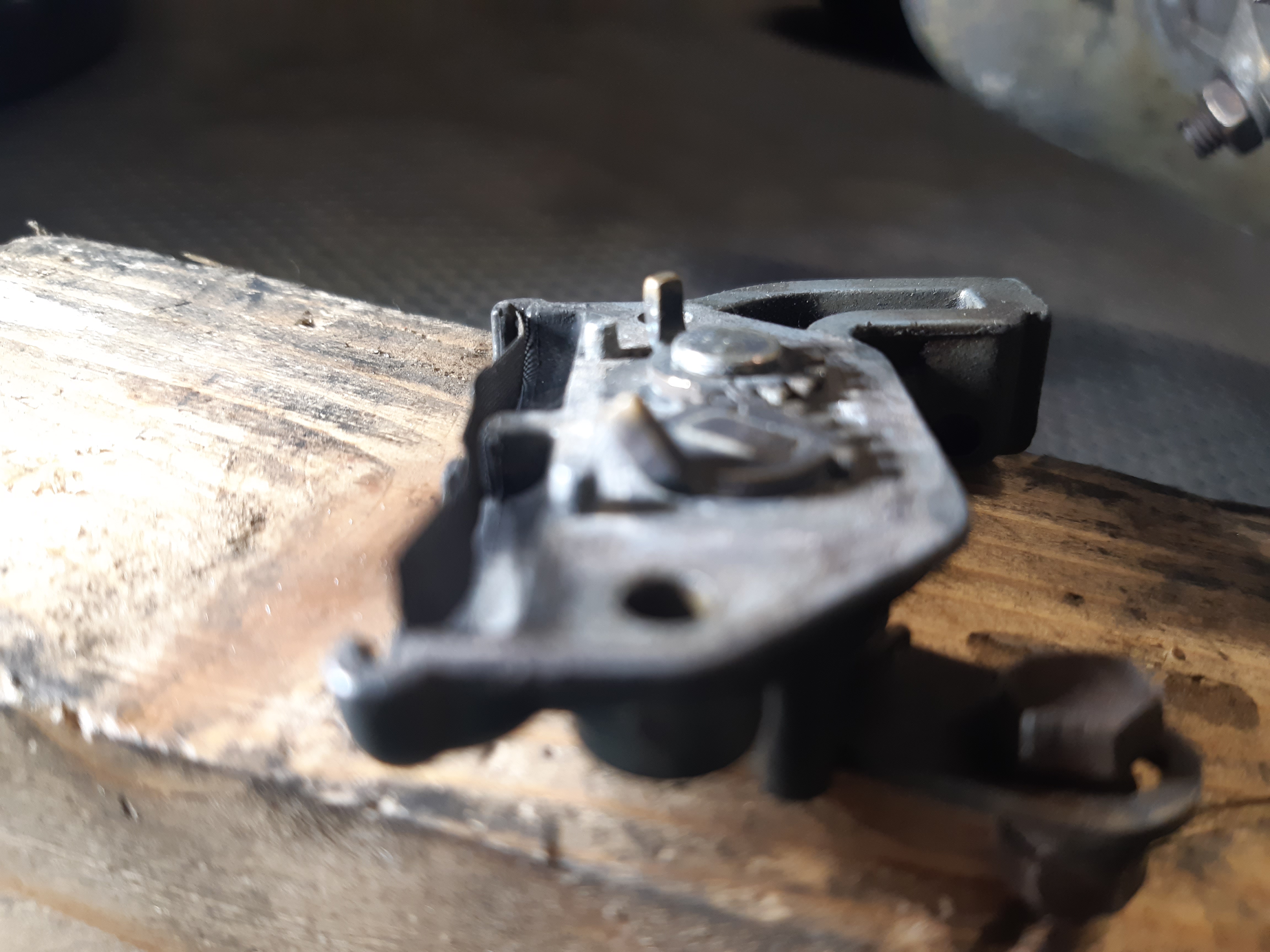

J'ai pris mon courage ou plutôt mes weber à 2 mains
pour les poser sur l'établi,donc déjà le soucis de butée d'un des leviers de starter résolu,une des pattes en laiton solidaire d'un des 2 engrenages était tordue,et donc decallait un des 2 cylindres de starter
,j'avais donc toujours un zest de starter sur le corps n°4
probablement une cause de surconsommation
Donc patte redressée,et c'est bon le levier revient bien en butée à present

2e soucis: trous ( enfin gouffre) à l'accélération,et ça empiré au fil du temps malgré verifs des gicleurs et passage en modif solution F des tubes d'émulsion
En bougeant la commande d'accélérateur,c'est net,un carbu ne sort rien du tout en reprise,démontage et rien de flagrant ormis pas mal de dépôt au fond des cuves ...démontage en détail de la pompe de reprise,,en bougeant le levier,pas grand chose qui sort
,membrane ok pas percée,j'ouvre le petit tube en laiton avec la cloison de séparation ,une bille en sort ....c'est une bille anti retour en fait qui était bloquée par la cloison qui était trop enfoncée
=>renormalisation et on entend bien la bielle bouger à présent
Voilà tout est remonté avec joint neufs,et 4 beaux jets nickel en accélérant
demain remontage sur l'auto ,hâte de voir la différence

C’est pas facile ces carbus… Faut vraiment remonter ça gentiment au calme et avec un peu d’attention.
Sinon c’est vite plein de petites bêtises qui finissent par mettre un bazard monstre !!!
Bien joué pour la recherche de ces détails. Fallait les voir.

J'ai appris une chose, que je ne renouvellerai certainement pas, c'est le remplacement des roulements......la difficulté, si tu n'as pas ce qu'il faut, c'est le démontage, et le remontage des papillons......Les vis qui les fixent sont serties, avec un outil spécial.....j'en ai cassé deux au démontage, dans l'axe....la galère pour les extraire....perçage, taraudage, finalement changement d'un axe, les autres, je les ai coupés à la dremel......remplacement, pour les freiner à nouveau, au remontage, avec une très, très grosse multiprise....encore faut il en avoir une....Teelck a écrit : 21 juin 2022, 06:57 C’est pas facile ces carbus… Faut vraiment remonter ça gentiment au calme et avec un peu d’attention.
Bien joué pour la recherche de ces détails. Fallait les voir.![]()
J'ai quand même réussi, mais c'est galère

Réglage de la synchronisation ,c'était tout à reprendre
Essais routier et impeccable,plus de trous à l'accélération
