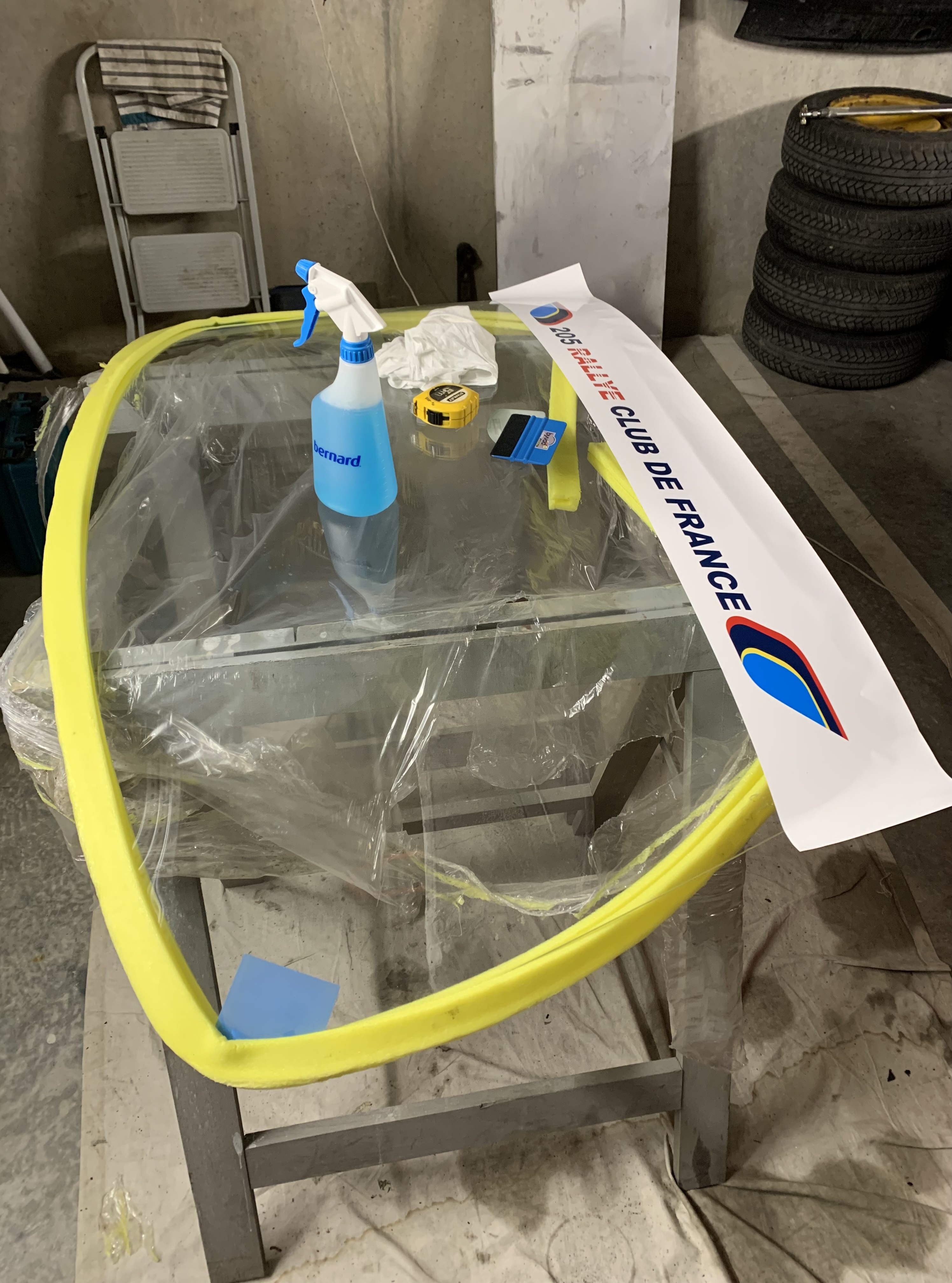

je le fais habituellement au produit à vitre mais avec de l'alcool ( pas le cas de tous les sprays)
juste un brouillard sur le collant carrosserie nickel, mise en position aisé, lissage à la raclette, un coup de chiffon et :ok:
Tropique au compteur Change pas l'moteur
Messages : 6993
Has thanked : 802 times
Been thanked : 1212 times
Tu24 a écrit : 02 déc. 2021, 09:31 je le fais habituellement au produit à vitre mais avec de l'alcool ( pas le cas de tous les sprays)
Ok merci. :ok:
ced s
Messages : 583
Localisation : Santeny 94
Has thanked : 33 times
Been thanked : 100 times
Message par ced s »
Tu peux utiliser une dizaine de gouttes de produit vaisselle pour 0,5 l d'eau, dans un spray. Ça fait de l'eau un peu "grasse" .
Tu arroses franchement le support propre et ton adhésif. Pas grave si ça goutte partout, au contraire.
Tu poses, tu ajustes la position puisque ça ne colle pas encore :-)
Avec une raclette avec un côté feutrine, tu chasses l'eau de l'intérieur vers l'extérieur.
Ça évite les bulles et tu ne risques pas de tout rater.

En effet, je n'ai pas précisé, une solution à l'alcool.
L'évaporation aisée de l'alcool aide franchement à réduire le délai de séchage et donc de collage après mise en position.

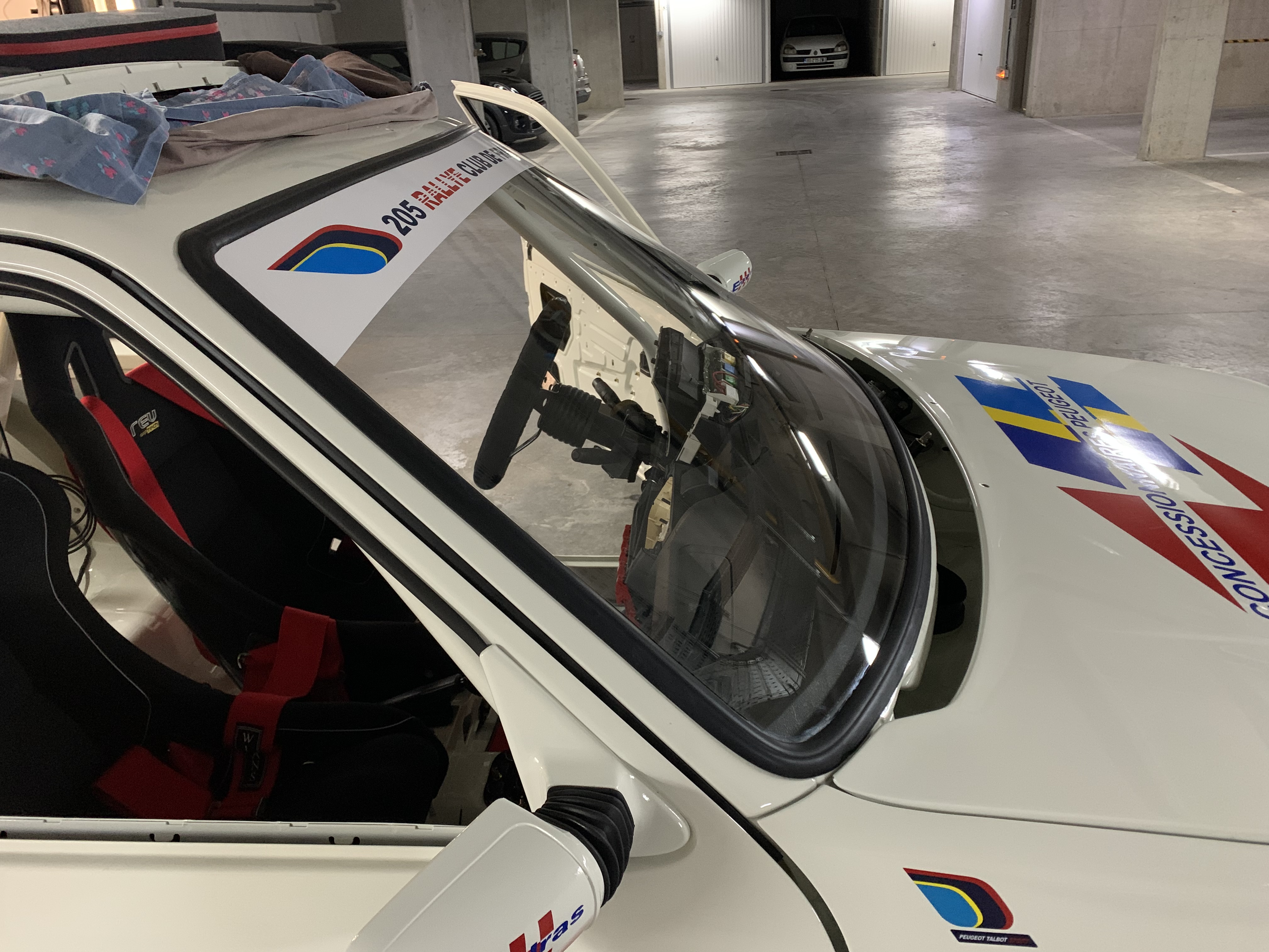

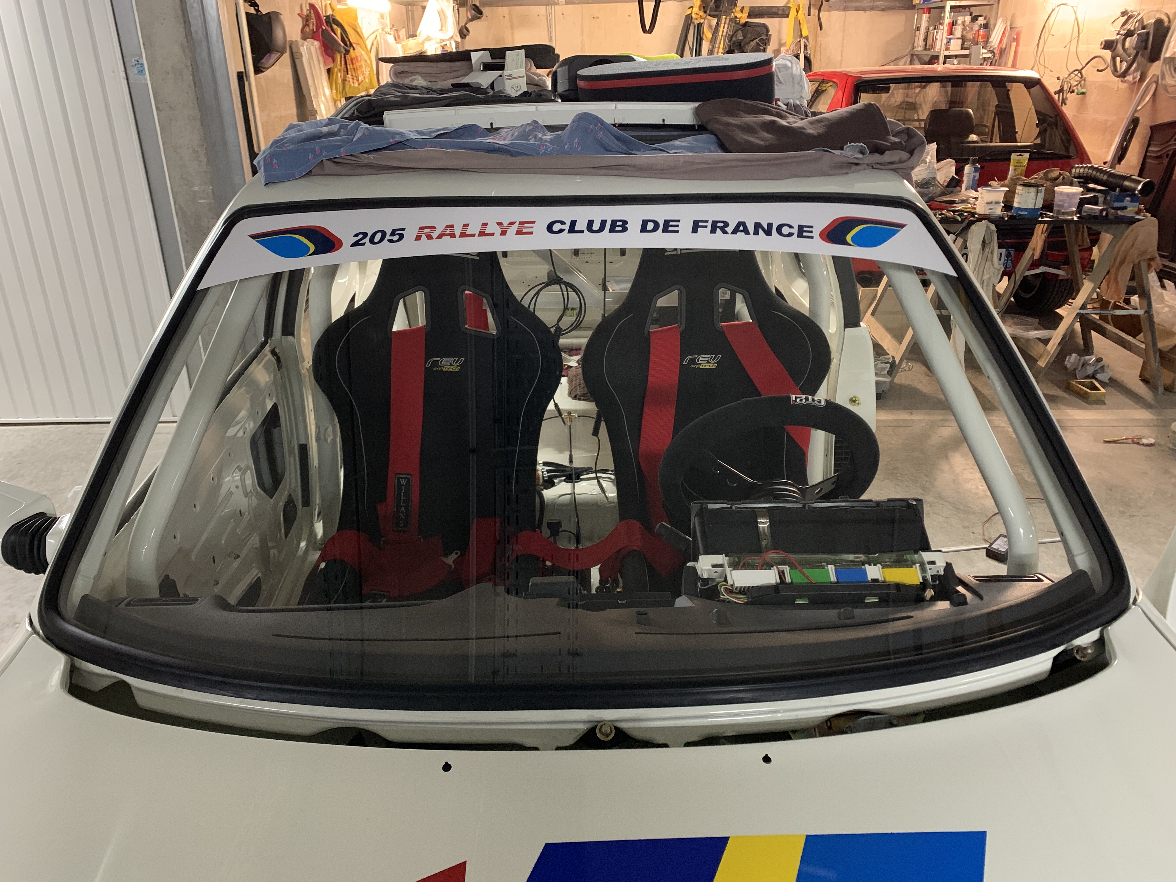

Pare brise en place.
Mais avant ça, une petite customisation !!! :mrgreen:
Messages : 28043
Has thanked : 2009 times
Been thanked : 1382 times
LE pare-soleil LA CLASSE B)
Messages : 6993
jean a écrit : 05 déc. 2021, 12:43 LE pare-soleil LA CLASSE B)
Je me devais de poser celui la plutôt que celui du kit déco. :p
Et ça fait du bien de montrer son appartenance. :mrgreen:
