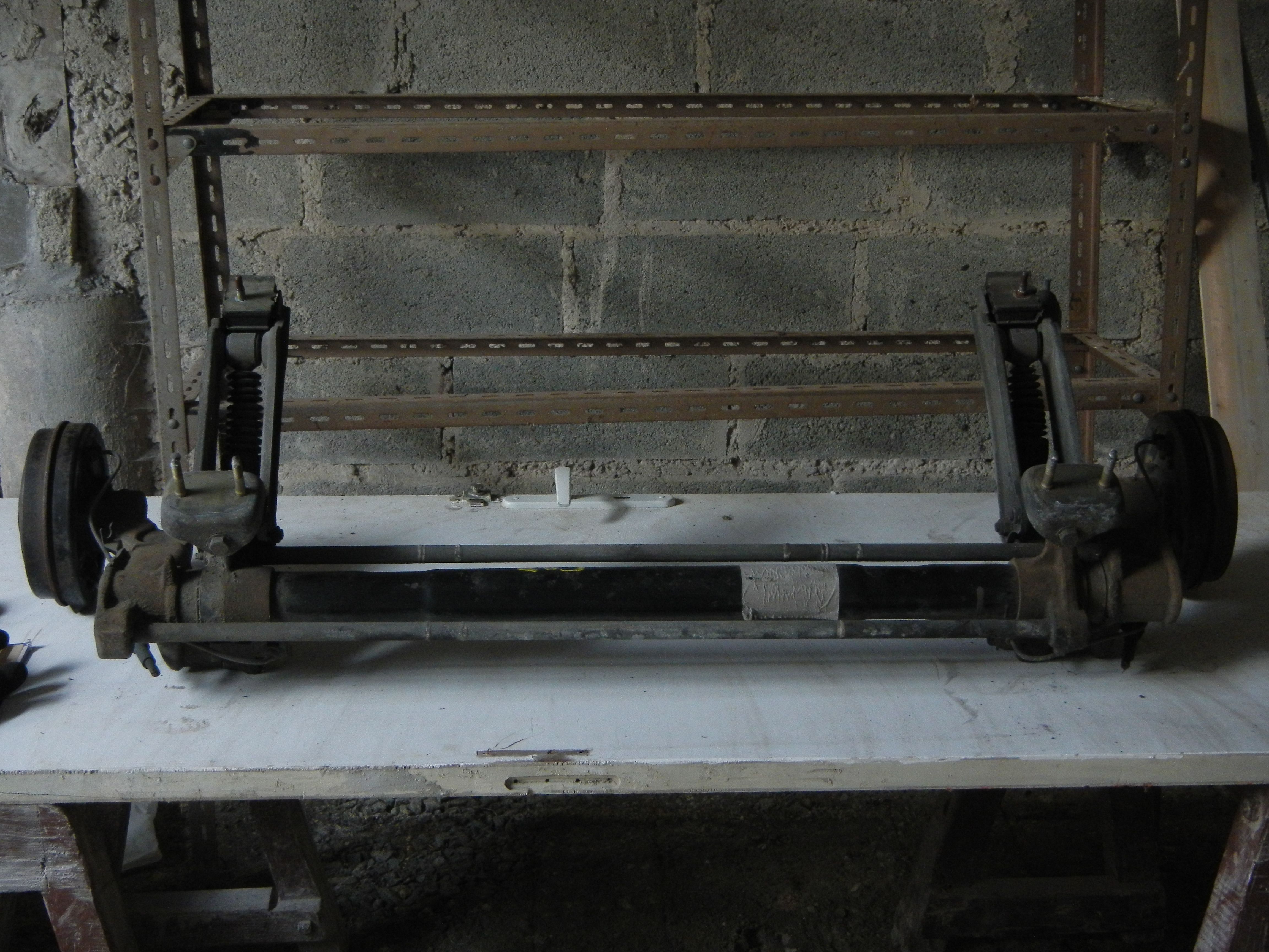

Alors: j'aurai dû préciser, je parle de les "inverser" par rapport à leur sens de travail ; les barres sont identiques, et je crois que si t'en prends une pour la mettre à la place de l'autre, son sens de travail se retrouve inversé…(soit elle se tord dans le sens horaire à chaque bout, soit dans le sens anti-horaire)
C'est ce que j'ai lu et quand je schématise dans ma tête c'est ce que je vois (mais pour ce qu'elle vaut lol).
Comme dit balouba ça doit être les anneaux qu'il faut regarder pour pas les échanger.
Alors j'ai regardé dans mes photos 3 trains différents…
- les 3 anneaux sont présents sur des barres autres que 18.9mm donc ça doit pas indiquer le diamètre…
- par contre les anneaux sont tous aux mêmes emplacements !
Si je lis bien le sens de ce train c'est donc que la barre repéré '1 anneau' est vers l'avant de la voiture et la barre repéré '2 anneaux' est vers l'arrière (et c'est pareil sur mes 3 trains)
Jusque là je ne faisais pas attention à ces repères donc j'ai pu échanger les barres, mais je dois pas être le premier couillon à le faire et si personne n'a entendu parlé de casse c'est certainement qu'il n'y a pas de quoi se biler..

Je pige pas où tu te place pour faire la distinction droite/gauche
pour moi y a que "vers l'avant" et "vers l'arrière" (edit: j'ai pigé, la droite c'est simplement celle qui est dans le bras droit
Ça je l'ai toujours fait, garder par paire
J'ai justement ce souci de dissymétrie qui me suit avec le train arrière que j'ai refait, avant de le monter les hauteurs de caisse G/D étaient pareilles à l'avant comme arrière, après c'est tordu
; ça ne vient pas des BT (déjà changé), je suspecte fusée ou bras voir un décalage des ferrures de poutre (ont pu se prendre des coups au démontage d'avant réfection
), je pense pas que ça puisse venir d'un petit décalage au remontage de ces éléments:
? (j'ai 1 gros cm d'écart à l'arrière)

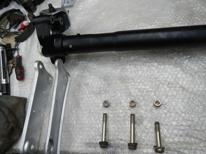

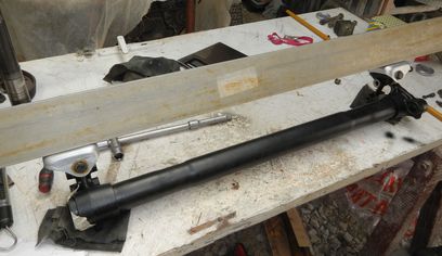

J'en ai refait quelques paires, de ces train ar........j'en ai même fais un "commerce" certains on dit ça ici....mais c'est le passé on oublie.
Si vous regardez bien sur la photo de da may, la dernière photo, on voit la console sur la gauche là ou on fixe les amortisseurs , bien, au remontage, ces dites consoles ont énormément de jeu.
avant de les serrer comme des bourrins, moi perso, je les mesures pour qu'elles ai les mêmes hauteurs D et G.
Et ta différence de hauteur ce trouve en fait là......

Bin en fait, train ar sur un espace plane, je mesure la hauteur entre l'ar de la console et la table des deux cotés, et là tu verra qu'en serrant le tout n'importe comment, t'à une différence de ouf il suffit de desserrer un coté et d'ajuster pour avoir la même mesure partout.

J'ai passé l'après-midi dessus sur une dalle béton, en ce qui me concerne ça n'a rien changé.
(si on décale d'un cran la BT = 0.5cm d'écart sur la hauteur tambour)
- J'arrive à avoir exactement la même hauteur G/D mais la BS ne tombe pas en face, le trou est soit trop haut ou trop bas (un cran de décalage sur la BS ça fait un gros décalage sur le trou du couteau, ~2cm). Et donc quand je la fixe ça fait un écart de hauteur.
Je crois que mes ferrures sont décalées..
(et devant le côté gauche est plus haut, l'amortisseur est plus récent)
En attendant j'ai fait en sorte que ce soit le côté G le plus haut devant comme derrière, quand le conducteur monte ça descend pas mal mine de rien…
Merci quand même pour l'info olivier, je ferai attention à ça si je touche aux consoles à l'avenir
