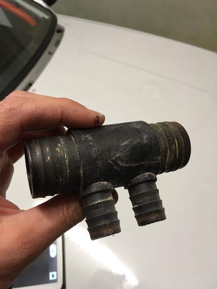

Salut à tous,j'ai reçu mon kit de durits silicone qui bien entendu ne possède pas de réstricteur au niveau des départs et retour vers modine.
Ayant démonté celles d'origine je sais qu'il est possible de confectionner soi-même un reducteur afin de mieux réguler la température.
Cependant je n'ai rien trouvé illustrant cette opération sur le forum,quelqu'un aurait-il déjà tenté la transplantation?
Si oui,merci de vos éventuels retours d'éxperience.Merci ;)

J’ai découpé la durite d’origine et on doit pouvoir adapter la durite silicone sur la partie intérieure . J’ai pas encore tester.
Je te ferais une photo de la pièce :ok:

C'est ce que je me disais après avoir coupé la vieille durit de chaque côté de la déviation plastique.Il doit y avoir moyen de tronçonner la partie extérieure qui sertit la durit pour ne garder que celle intèrieure(avec le restricteur)et l'insérer dans la durit silicone après avoir aspergé un peu de lubrifiant silicone à l'intèrieur pour la faire glisser.
Le tout c'est de bien centrer le restricteur et puis un deux colliers pour l'empécher de coulisser à l'intèrieur.
Après je note que cette même pièce plastique comporte 2 réducteurs d'à peu près 2 cm dans lequel sont serties les 2 durits qui vont à l'échangeur huile/eau,ont-ils une importance?((augmentation de la pression par réduction?)
En fin de compte quel est l'incidence de l'absence de restricteur dans les durits silicone?Beaucoup d'entre vous en ont monté,quel est le problème?Mauvaise circulation du liquide vers la modine,donc température d'huile un peu plus élevée?Sans voyant de température d'huile comme les GTI difficile à vérifier...avez vous eu des soucis de température d'eau également?
Je me pose des questions...est-ce vraiment utile de modifier un jeu de durits neuves?En tout cas je sais que si vous m'aviez signalé ce problème;c'est pas pour rien donc merci car j'y aurais pas pensé.
Merci encore Jeremy,j'attends tes photos :ok:
Euh...du coup ne pas supprimer ce message mais l'autre,merci. :unsure:

Le problème est que ça oblige de découper tes deux durites.
Je ne sais pas si il serait facile de fabriquer une pièce pour la loger dans les durites silicone et ainsi forcer le flux vers la midinette.
J’ai des durites, il faudra que je me penche sur le sujet.

Oui,je comprends;seulement elles ont 30 ans et ça reste un risque que je ne veux pas prendre de pisser du liquide partout...
Il faut parfois faire des sacrifices et de toute façon qu'en aurais-je fait?
L'autre avantage c'est qu'entre le radiateur et le boitier de thermostat le chemin de la durit est un peu "tordu"ce qui fait que la durit cintre un peu et se coude ce qui réduit le passage de liquide.Il faut dire qu'elle est un peu plus longue que celle d'origine à cet endroit et mérite peut être d'être légèrement recoupée.La pièce plastique du restricteur permettait de rigidifier le tout à cet endroit et éviter ceci. ;)

Il suffit de découper le moulage plastique au derme. Puis tu enlève les tuyaux caoutchouc. Et il te restera un raccord plastique à 4 voies qui inclut la restriction. Apres tu auras plus qu a le greffer sur ta durite en silicone. Si je retrouve la photo je te la posterai.

Une fois le moulage plastique retiré, tu as la même pièce pour zéro euros

J’avais mis une photo sur le forum de ce raccord il y a quelques temps. Sinon faut que je le retrouve dans mon garage :unsure:

Ça y est, retrouvé les photos sur le forum : viewtopic.php?t=48244&start=32

Bravo,c'est ce que je comptais faire :rolleyes: ;on en avait discuté avec Bebert43.Je vais pouvoir tenter la greffe sereinement.

Sinon;ce à quoi j'avais pensé en parlant d'insérer cette partie à l'intèrieur de la durit silicone c'était d'amputer les deux dérivations plastique qui vont vers la modine pour ainsi pouvoir(éventuellement...)faire coulisser cette pièce dans la durit jusqu'à ce qu'elle soit à la bonne place;c'est à dire restricteur principal entre les deux orifices de durits de modine et les deux orifices laissés par l'amputation des dérivations bien dirigés vers ces durits de modine évidemment.
D'où le fait d'avoir mentionné le lubrifiant silicone pour faciliter la pénetration(attention aux allusions... :unsure: )de l'objet plastique.
Une fois cette pièce bien placée dans la durit on peut placer un ou deux colliers à l'éxterieur juste pour dire de le maintenir à la bonne place.
Avantages,ne pas avoir à découper la durit silicione,rigidifier cet endroit,éstethique(moins de colliers),du coup moins de risque de fuites et qualité de l'échange thermique.
Inconvénients,on perd les deux petits réducteurs amputés qui avaient peut être un rôle également(augmentation de pression?)
La condition sinéquanone étant je pense d'arriver à insérer la partie plastique dans la durit...A voir,je vais tester. :ok:
